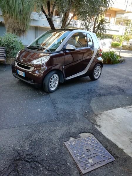

Ciao a tutti, dopo aver smontato l'impianto sulla c1 (venduta), eccomi a presentare la nuova auto una smart 451 allestimento hight style del 2010 71 cavalli comprata usata. Allestimento è un passion con in piu': vernice metallizzata color cioccolato, interno con sedili in pelle/tessuto in contrasto con l'esterno, cruscotto e pannelli in pelle e volante tre razze. Dettagli in alluminio moquette nera.

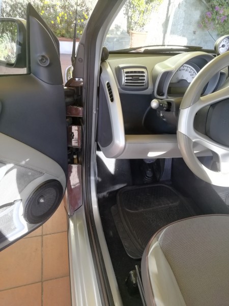

L'impianto audio, si compone di un kit a due vie woofer in predisposizione originale focal as 165, tweeter hertzspace one sul montante anteriore, amplificatore alpine pdx 5 sotto il sedile del passeggero, subwoofer hertz es 250 D in cassa originale con due radiatori passivi ciare da 20 cm. cablaggio e portafusibili audison cable. Fonte alpine ute 204 Dab,antenna kae 232 dab.

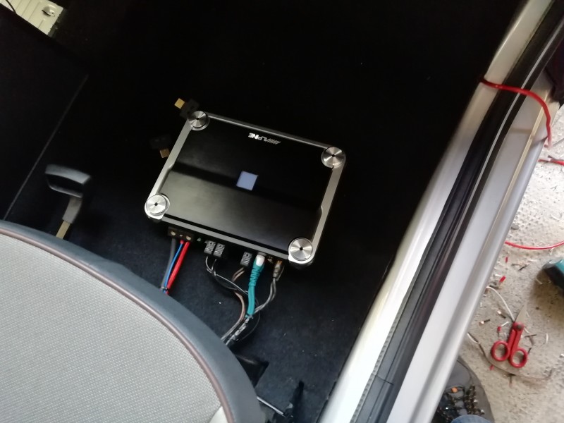

Amplificazione di tutto l'impianto affidata ad un pdx cinque canali installato sotto il sedile passeggero.

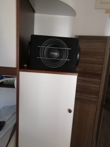

Subwoofer momentaneamente staccato, causa tagliando.

Valentino ha scritto:Per quanto riguarda il mio sub è un 25 cm doppia bobina che ho fatto modificare mettendo appunto i due radiatori passivi sulla cassa originale (chiusa), cosi facendo il basso, prima era più secco, ora si è allungato (molto meglio adesso) tanto che sembra un 30 cm.

Per quanto riguarda il sub, i radiatori passivi non sono altro che i sostituti della porta reflex.
Quindi hai di fatto trasformato il sub da cassa chiusa a reflex.
Un reflex tradizionale, è più efficiente, normalmente. Ma in casi di accordi "spinti", il tubo di diametro adatto, diventa di lunghezza poco gestibile. Tanto da faticare a stare nel volume prestabilito. Quindi, per evitare turbolenze da condotto troppo piccolo, fra le varie soluzioni (tipo condotti esponenziali o a clessidra o altro), si può adottare quella del cono passivo. Che, opportunamente zavorrato, si fa risuonare esattamente come farebbe il condotto.
Siccome il cono passivo è un corpo in movimento che fa più attrito dell'aria, perde di più. Quindi, per mantenere l'efficienza di progetto, in genere si mette di diametro maggiore dell'altoparlante attivo. Oppure, se ne mettono due che risuonano sulla stessa frequenza. Come suddividere un tubo reflex grande in due più piccoli.
