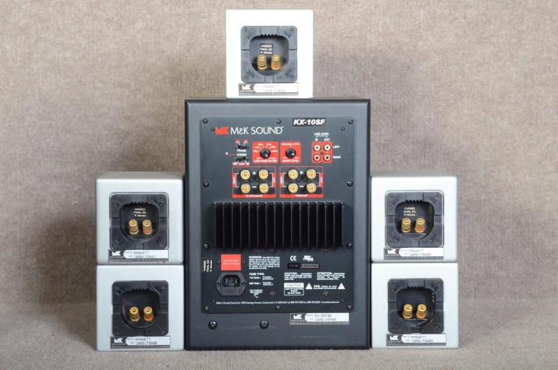

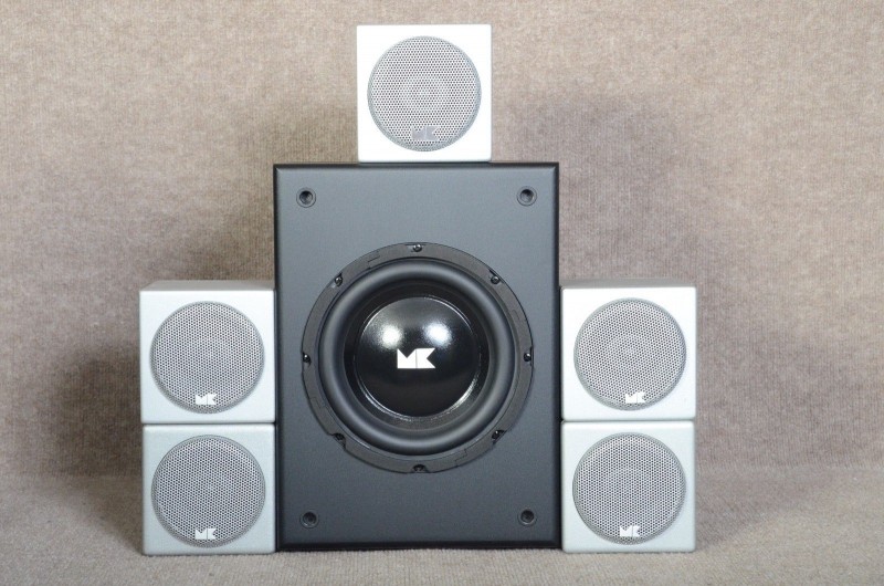

Per la prova ho costruito al volo dei piccoli box con del cartone tra il più rigido che ho trovato ed ho imbottito l'interno con della specie di cascame spugnoso.
Per il pilotaggio ho usato il sistema home theater che ad esser generosi sarà un classe D ma non va malaccio, come sorgente l'iPod collegato in aux ed il filtraggio con i crossover del kit. Insomma non il massimo di una catena propriamente hi-fi ma l'importante è pilotare in egual modo e cercare di capirne le differenze.
Sono spaziato dal rock al pop passando per il metal ed il country-folk, con tappa d'obbligo al focal cd test.
Dopo un pò di prova è emerso chiaramente che per apprezzarli e capirli bene era necessario staccare il subwoofer dell'home theater. Non all'altezza soprattutto sui brani più energici, anziché amalgamare risultava un pó invadente e poco qualitativo, impastato e non controllato come piace a me. Va bene solo per vedere qualche film o musica senza troppe pretese!
