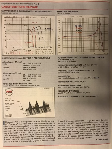

Io ho letto un test con misure su Audio Review. Ma non l'ho trovato particolarmente esaltante.
La prova, infatti, visto che dovevo acquistare un DSP compatto con amplificazione integrata in classe D ha contribuito a farmi scegliere Audison.
Di sicuro non optare per sub a bassa impedenza.
Appena ho un attimo, vedo di cercare il fascicolo e, valutato se si parla del prodotto che cerchi, di postare la pagina misure. È l'unico contributo che posso dare.

Secondo me, se scegli un sub da ALMENO QUATTRO OHM, lo puoi tranquillamente utilizzare anche a ponte. Se poi è un doppia bobina 4+4, lo puoi testare sia in stereo sulle due bobine che in mono con le bobine IN SERIE.
È infatti evidente che poco sotto i 2 ohm (stereo) o 4 ohm (mono), il sistema va in protezione.
Io uso un sub in carico simmetrico da 4+4 ohm, con due vecchi finali che, a ponte (uno per bobina), erogano una potenza simile al Pico, usato in stereo su 2 ohm. Ed è sufficiente.
Un AP1D Audison ha una potenza tripla del pico. E può lavorare su 2 ohm tranquillamente. È sempre piuttosto piccolo, considerati gli oltre 500 W che può erogare. Tuttavia è almeno il doppio del Mosconi. Anche come assorbimento.
Non so cosa hai in mente come sub.. Ma se il resto dell'impianto è dimensionato con potenze simili al Pico, credo anche io che possa essere esagerato.
