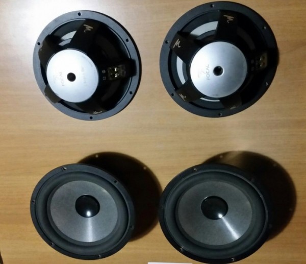

Avrei bisogno di una mano da parte vostra per decidere quali midbass installare sul ciottolo in base al loro costo ed hai miei gusti.
Dal momento che questa è la sezione work in progress, vi aggiornerò quanto prima con le foto dei componenti fin ora acquistati.
Inizio dicendovi che ascolto musica a 350 gradi, ma in auto, grazie ai rumori di fondo, preferisco ascoltare generi "energici".
Mi sono stati proposti degli ESB Ottomila 16 ad otto fori a 120€ la coppia e questi 4 Focal 6W3 a 545€ spediti.
Capisco che oramai la domanda vi avrà anche sfibrato, ma voi quali acquistereste?
Mi potreste dire di che Foche si tratta, forse la terzultima generazione?
Trovate che il prezzo, sia giusto?
Tenete presente che verranno pilotati, o da un RF 400X4 o da un RF 200ix, o da un 250m2(se farò la pazzia di acquistarlo).
In alternativa, cosa mi suggerireste?
Attendo trepidante i vostri pareri.

Cattivik210 ha scritto:Mi potreste dire di che Foche si tratta, forse la terzultima generazione?
Te piacerebbe....hahah!
Cattivik210
Messaggi: 15
Iscritto il: 28 mar 2018, 21:02
Re: Dilemma doppio 16 su Saxo 3 porte
Messaggio da Cattivik210 »
E quale sarebbe allora?
4 di loro valgono 545€?

Cattivik210 ha scritto:I Focal 6W2/3
quelli della foto dovrebbero essere Utopia, hanno una buona fama anche loro, personalmente mai ascoltati
