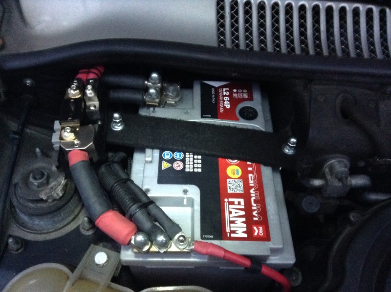

Ps: ho "rubato questa foto dal 3D di Robby per farvi capire che vorrei fare un lavoro simile!IW2LSO ha scritto:Ciao ragazzi!

Forse ho trovato qualcosa....
Sembra avere un ingresso da 50mm2, un' altro ingresso/uscita non protetto (in parallelo all' ingresso) e una uscita che si e no ci sta un 35mm2.
Il morsetto piccolo piccolo penso sia per la massa del voltmetro.
Quindi niente da fare!
Devo usare 2 portafusibile come nella foto precedente!

Domanda idiota, ma il voltmetro, dentro il vano motore, a che ti serve????
Re: Aggiornamento alimentazione
Nico... fondamentalmente a niente!
Però visto che voglio cambiare il cablaggio nel vano motore e adottare un morsetto diverso, il portafusibile col voltmetro dava un tocco "naif" al vano motore!
Poi come dicevo qui sopra il phonocar costa relativamente poco!
Purtroppo mi toccherà metterne 2 se voglio predisporre anche una presa per l' alimentatore "da viaggio" o da lunghe sessioni di ascolto e prove!
Pensavo di risolvere con quello della Audison ma, dalle foto trovate in rete, non è possibile!
Pace! Copio l' idea è penso di farlo come ho illustrato "rubando" la foto dal 3D di Robby!
Sempre di phonocar ne esistono altri modelli simili a prezzo ridicolo cosi si abbinano esteticamente!

Ciao,
se ti può interessare una soluzione senza voltmetro, potresti guardare all' Ipnosis IPH S250 .
Ha 3 ingressi e 2 uscite da 50 mmq...
Per la seconda uscita, potresti pensare ad un'aumento di sezione del cavo con del tubo in rame (quello che trovi al brico, io ho usato i raccordi, opportunamente scartavetrato) stretto sul trefolo di rame.. Io ho fatto così per un paio di cavi di alimentazione su un cavo di sezione inferiore e non ho avuto problemi.
Spero di averti dato uno spunto.
Ciao Ciao

Allora l' Ipnosis suggerito da Alfo è un semplice portafusibile a 2 vie!
Io lo cercavo un po' più "appariscente"!
Ma non è un problema! Tempo ne ho per cercare la soluzione più adatta e flessibile che più mi aggrada!
Altrimenti ne uso 2 e taglio la testa al toro!
Lo spazio non manca! Devo solo inventarmi un supporto adeguato e basta!

Ciao,
si ti ho consigliato un semplice portafusibile a 2 vie
, solo perché di soluzioni multi fuse con uscite da 50mmq non se ne trovano tanto facilmente, o almeno, io non ne ho trovate, oltretutto, come hai visto, nessuno con il voltmetro incorporato.
Se vuoi qualcosa di diverso dal solito, guarda all' AIV 650403, ha sia il voltmetro che l'amperometro.. da mettere sul cavo principale, ma poi per l'alimentatore esterno, ne devi prendere un'altro.. Ci sono bei portafusibili, sempre AIV tipo (AIV 650673), ma nessuno con la doppia uscita, della quali almeno una con il diametro per il 50mmq... Tutte quelle che ho trovato hanno uscite max per un 4 AWG o che metti un riduttore di sezione, solo a ridosso del distributore (tipo il THENDER 54-850)..
Se trovo altro ti dico..
