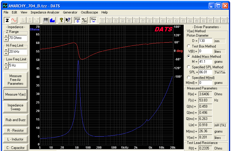

Dando per assodato che i valori rilevati dal DATS indicati in quel post che ti ho mandato siano attendibili (Li riporto di seguito a scanso di equivoci) ho fatto un paio di simulazioni:
La logica è che varia il volume del Box e di conseguenza la frequenza di accordo. Ho usato in ogni simulazione 50Watt di potenza applicata.

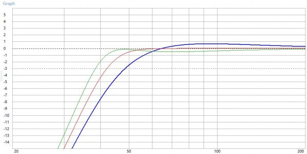

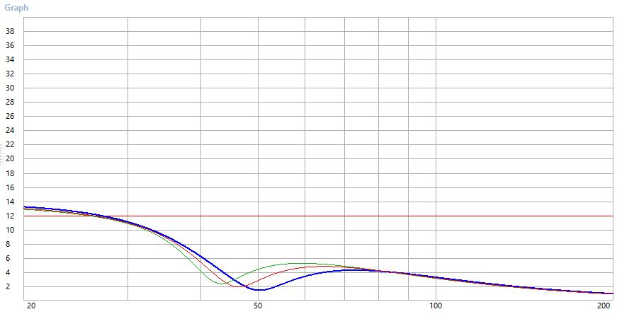

I tre casi sono i seguenti:
Verde | 17Lt | 43hz | Tubo 6cm*22,52cm
Rosso | 13Lt | 46hz | Tubo 5cm*17,70cm
Blu | 9Lt | 50hz | Tubo 5cm*22,45cm
Funzione Trasferimento:
Escursione (50watt):

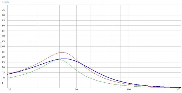

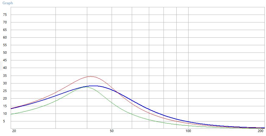

Air Velocity:
La velocità dell'aria nel condotto non è mai ideale, ma cmq siamo sotto i 35m/s che è normalmente considerato il "Male".
Se, e sottolineo SE, i valori sono attendibili non è che la tua misura si discosti tanto dalla simulazione...
Quello che piuttosto mi sento di dire è che il progetto non permette di fare miracoli se non lavorando su volumi decisamente più importanti o (e mi sento di suggerirlo) cambiando Altoparlante.
Poi quello che ne sa veramente è Andrea, aspettiamo anche le sue di conclusioni ;)

@The_Bis sono dati diversi rispetto a quelli che ho usato per la simulazione, che ho trovato sul forum di Parts Express, e dovrebbero essere abbastanza attendibili (chi lo ha fatto non e' l'ultimo arrivato), li riporto:
ANARCHY-6.5 4 ohm UNIT SAMPLE: PLB-2 3-19-2014
Temp: 68 degF
RDC = 3.50 ohms HP Meter
NEW AFTER BREAK IN
Pd 5.0" 12.7 cm
Fs 47.0 Hz 45.2
Vas 11.0 liters 11.5
Qe .415 .397
Qm 5.55 4.95
Qts .386 .368
Mms 23.5 grams 24.3
no .264 % .258
SPLref 86.2 dB 86.1 dB
Bl 7.65 T-m 7.80
Cms .487 mm/N .511
Zpeak 44.8 ohms 49.5
Zmin 4.71 4.86
Z1K 7.25 7.15
Lvc1K .58 mH .56
Z3K 12.5
Lvc3K .47 mH
Z10K 27.3
Lvc10K .344 mH
Delta M 11.3 grams
Fshift -18%
Break in was 45 Hz at 12 Vrms for 10 minutes, then 2 hr cool down
Dove sono i doppi valori e' a cono nuovo e dopo il break-in.
In ogni caso anche con questi valori, con il volume a disposizione e l'accordo fatto, la simulazione non si dicosta molto, ho comunque una f3 a 50hz... -.-

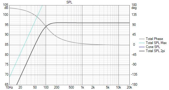

allora. sulla base dei parametri che ha postato Mark3004
questa è la simulazione in cassa chiusa di quell'oggetto...
8 litri netti con QTC di 0,8 si ha una FB a 92hz...
aumentando i litri a 14 cambia la FB che chiaramente scende a 75hz ma si ha un QTC di 0,6 che A PARERE MIO è veramente troppo basso
Anarchy 6.5 chiusa.jpg (34.94 KiB) Visto 962 volte
Anarchy 6.5 chiusa 2.jpg (34.91 KiB) Visto 962 volte
Ultima modifica di Nostromo il 30 dic 2020, 14:04, modificato 1 volta in totale.

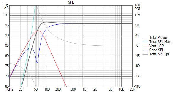

#992

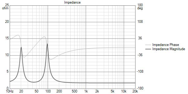

in cassa reflex da 9 litri la situazione è difficilmente sfruttabile
non mi tornano tantissimo le simulazioni con quelle fatte da stefano (ma io mi sono fidato dei parametri riportati da mark3004)
allora in 9 litri reflex è vero che puoi accordarlo a 45hz (pagando lo scotto di un tubo diametro 5cm lungo 33cm) ma ciò nonostante hai una F-3 a 76hz che è veramente alta!!!
Anarchy 6.5 reflex 9 litri.jpg (37.01 KiB) Visto 960 volte

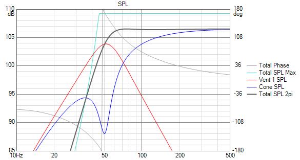

#993
salendo a 14 litri si vede che la situazione cambia.
possiamo intanto accordare a circa 45hz con un tubo da 22cm MA (COSA IMPORTANTE) passando ad un diametro 60mm (quindi meno rischio di soffi)
e la F-3 scende a 60hz (non bassissima ma cqe meglio di prima)
Anarchy 6.5 reflex 14 litri.jpg (37.13 KiB) Visto 955 volte

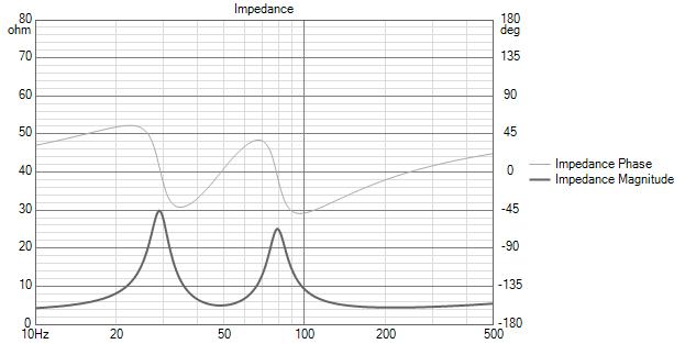

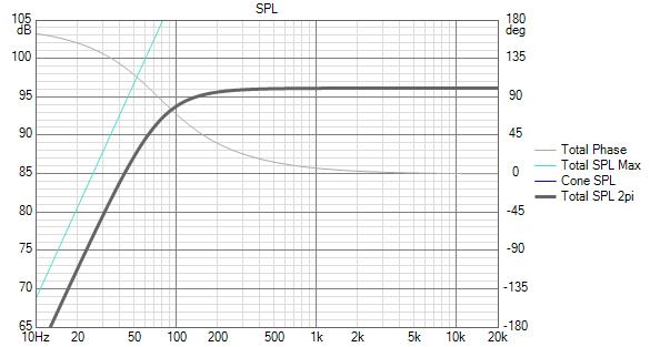

ora facciamo un gioco... scendiamo di taglia.
prendiamo ad esempio un seas da15cm un excel W15LY001
lo mettiamo in 12 litri accordato a 49hz con un tubo diametro 5cm lungo 18cm e ci ritroviamo con una F-3 a 53hz... paghiamo un po di sensibilità (e quindi di tenuta in potenza) ma abbiamo un sistema sfruttabile!!!
Seas W15LY001 SPL.jpg (37.02 KiB) Visto 1286 volte
#997

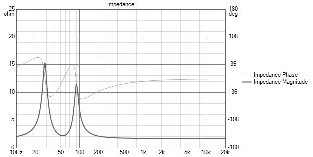

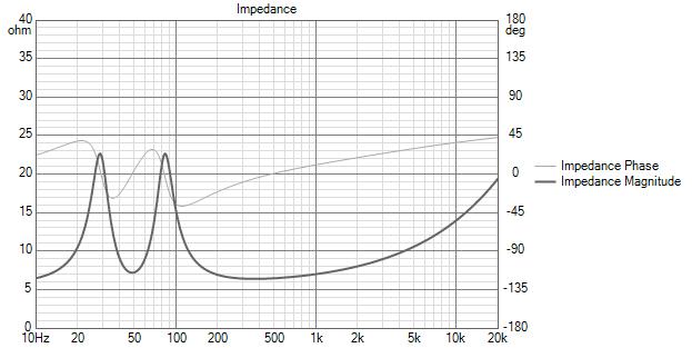

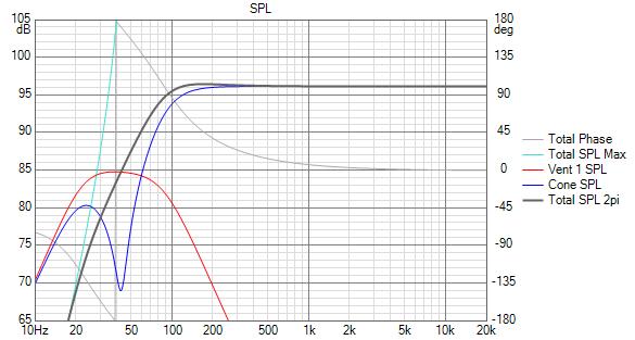

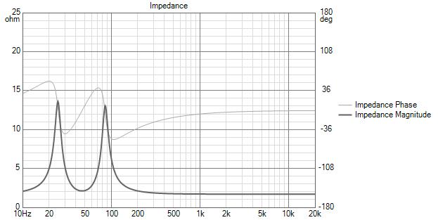

#1000
Eccoci...
Associazione per delinquere... (@Nostromo / @The_Bis )
Anarchy 704 risposta.jpg (31.62 KiB) Visto 1256 volte
Volume: 10Lt NETTI!!!
Tubo: 6cm*27,5cm
Mejo non se pode...
