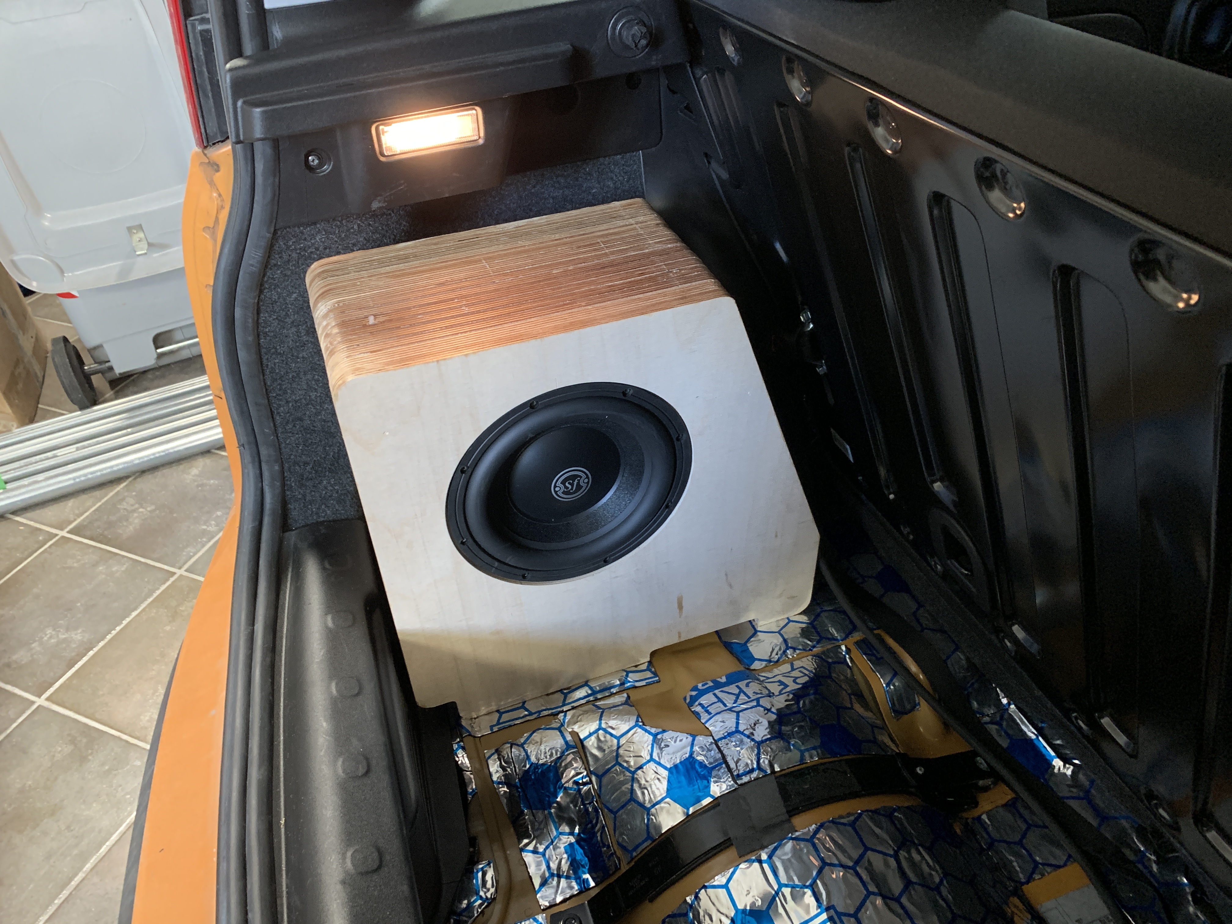

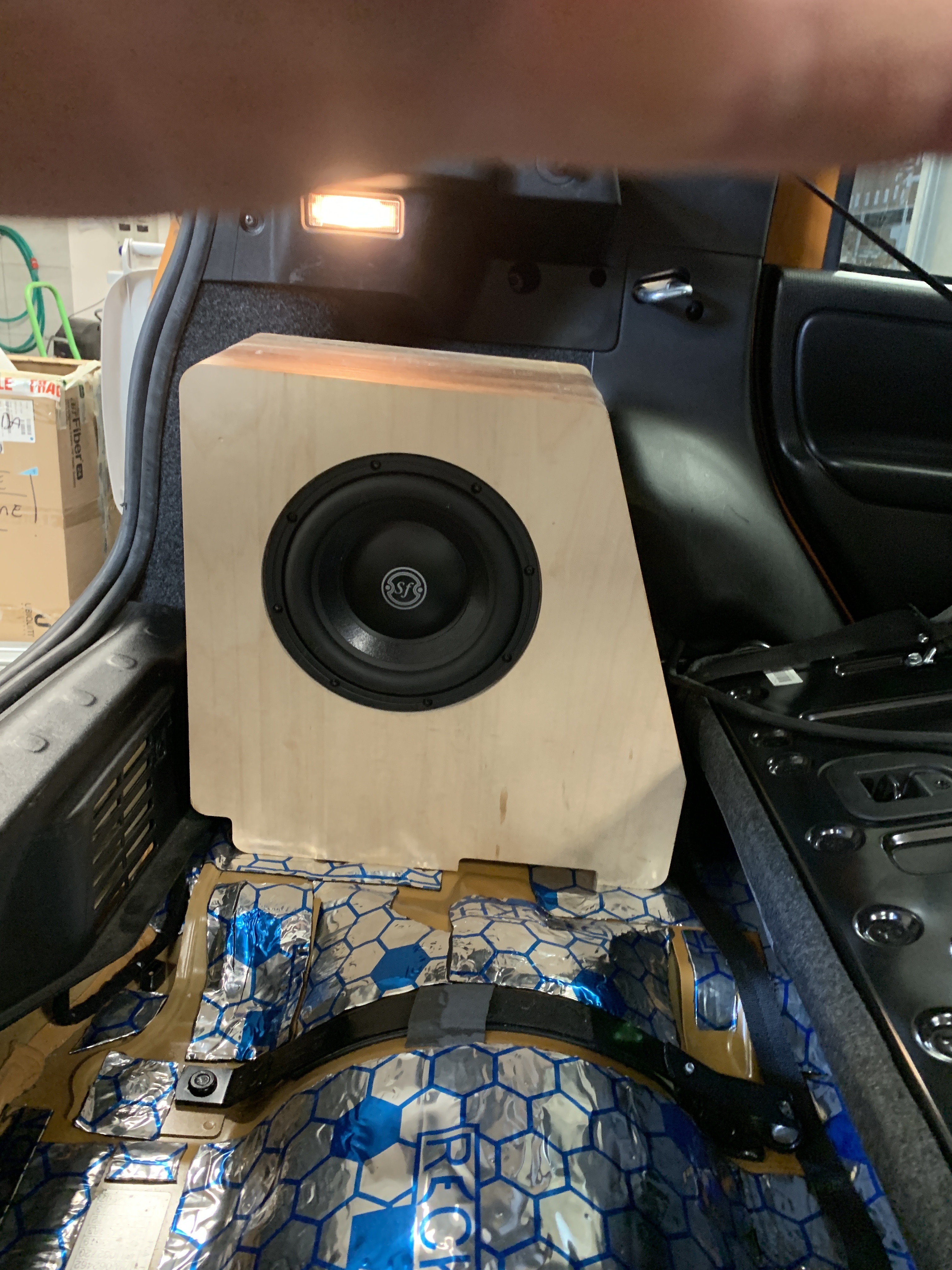

Finalmente ho un po' di tempo da dedicare alla macchina..
E, dato che grazie ai corrieri e alle visite ai parenti sono arrivate le cups nuove da Stefano @rs250v, il sub nuovo e le celle di compensazione da Andrea @Nostromo, ho cominciato con il sub, che è il cambiamento più importante ed atteso. Sia per le prestazioni "più hi-fi" del precedente, sia per la minore occupazione di spazio nel baule.

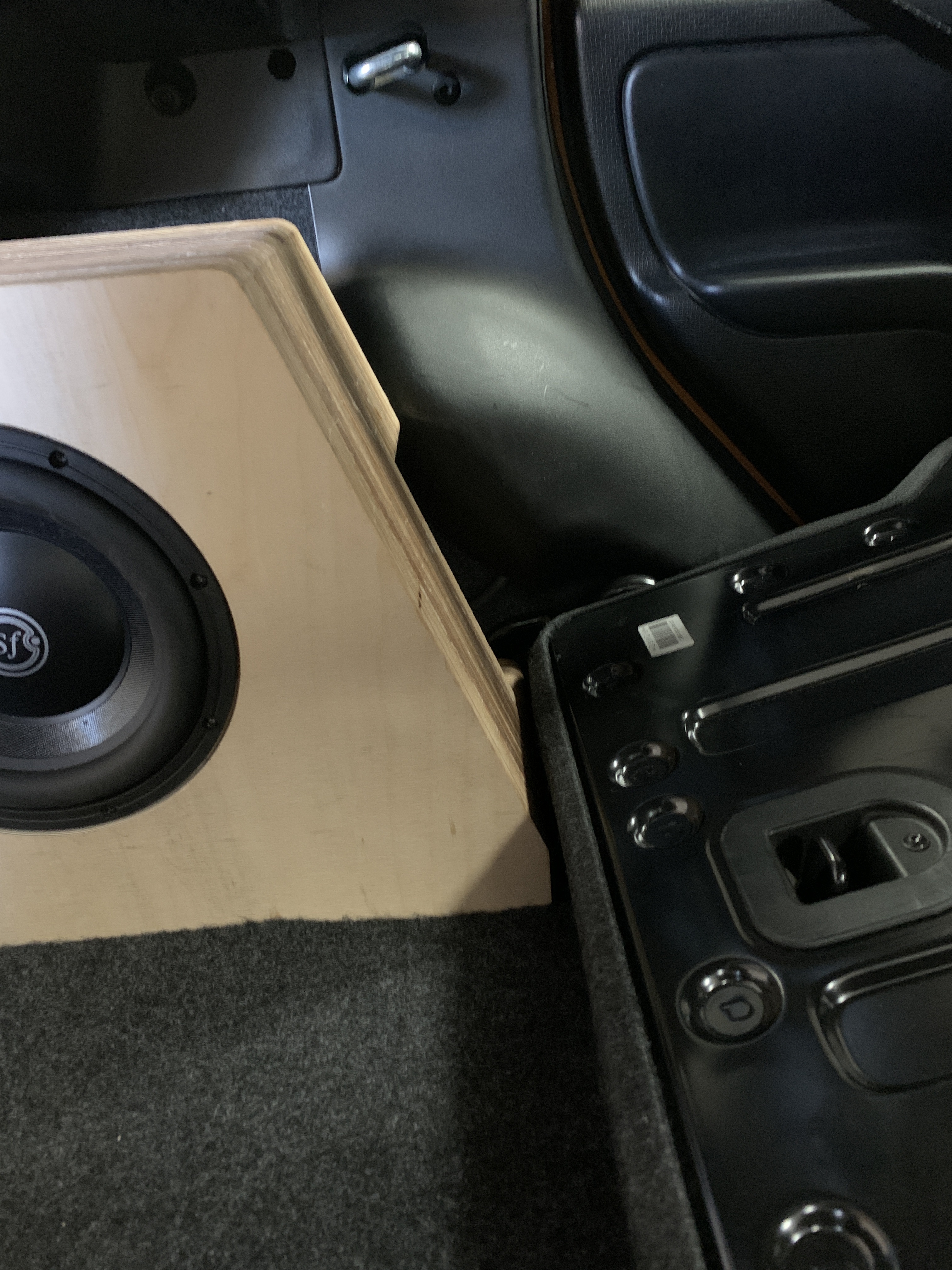

Il mobile del sub è stato realizzato da Stefano secondo le specifiche di Andrea ed in base alle misure che gli ho fornito a distanza. Comunque, è andato tutto bene.
Non era scontato..
Non è ancora arrivata la moquette adesiva per il rivestimento, ma intanto l'ho potuto fissare e ho potuto sistemare il fondo del baule. È davvero saldato al telaio. Sono molto soddisfatto.
Devo ringraziare davvero entrambi per l'impegno e la pazienza.
Entrambi grandi professionisti nel loro lavoro!
E molto comprensivi..

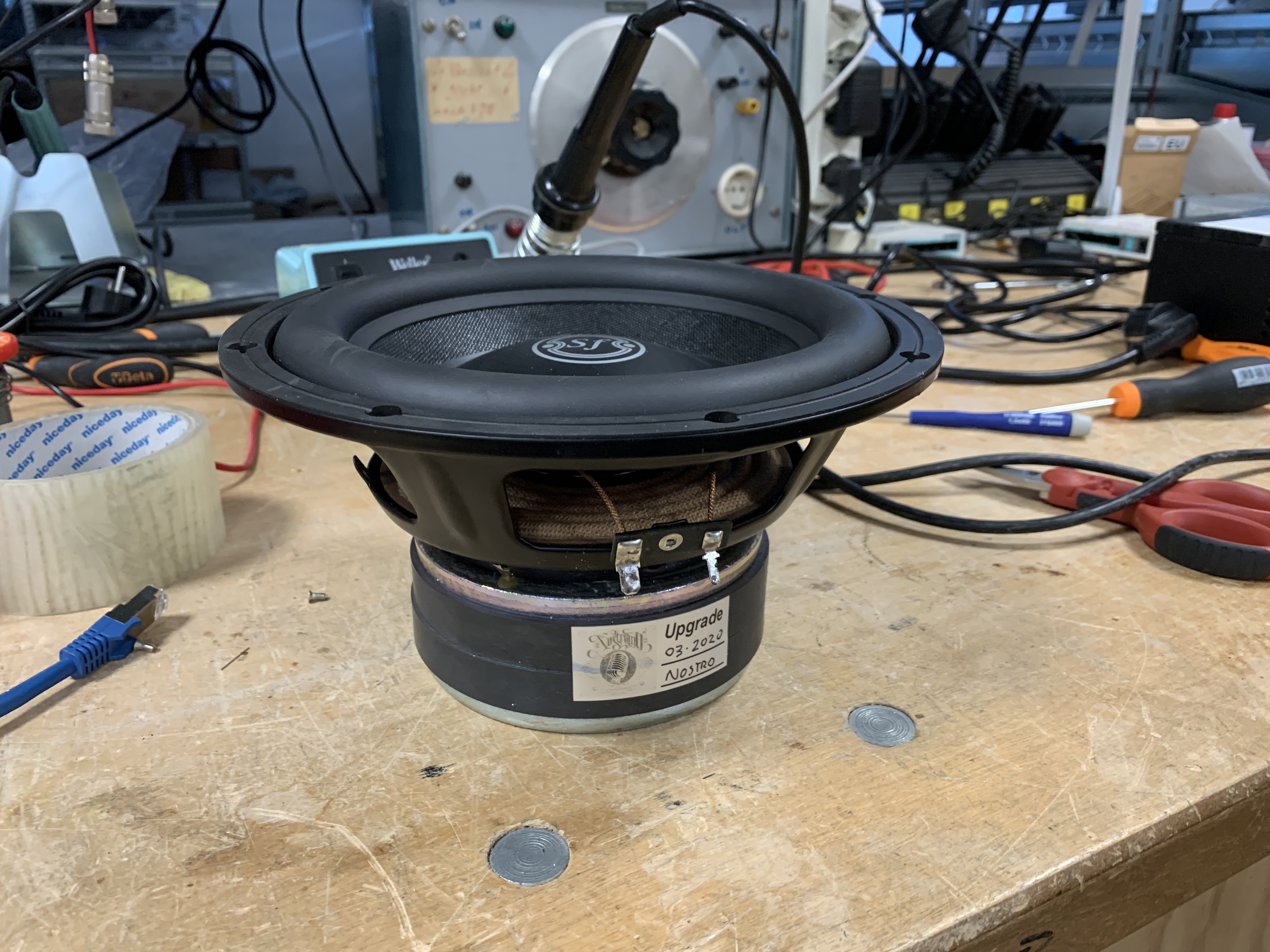

Questo è il sub che Nostromo mi ha ceduto. Chiedete a lui di che si tratta.. Per quanto ne so, funziona molto bene.

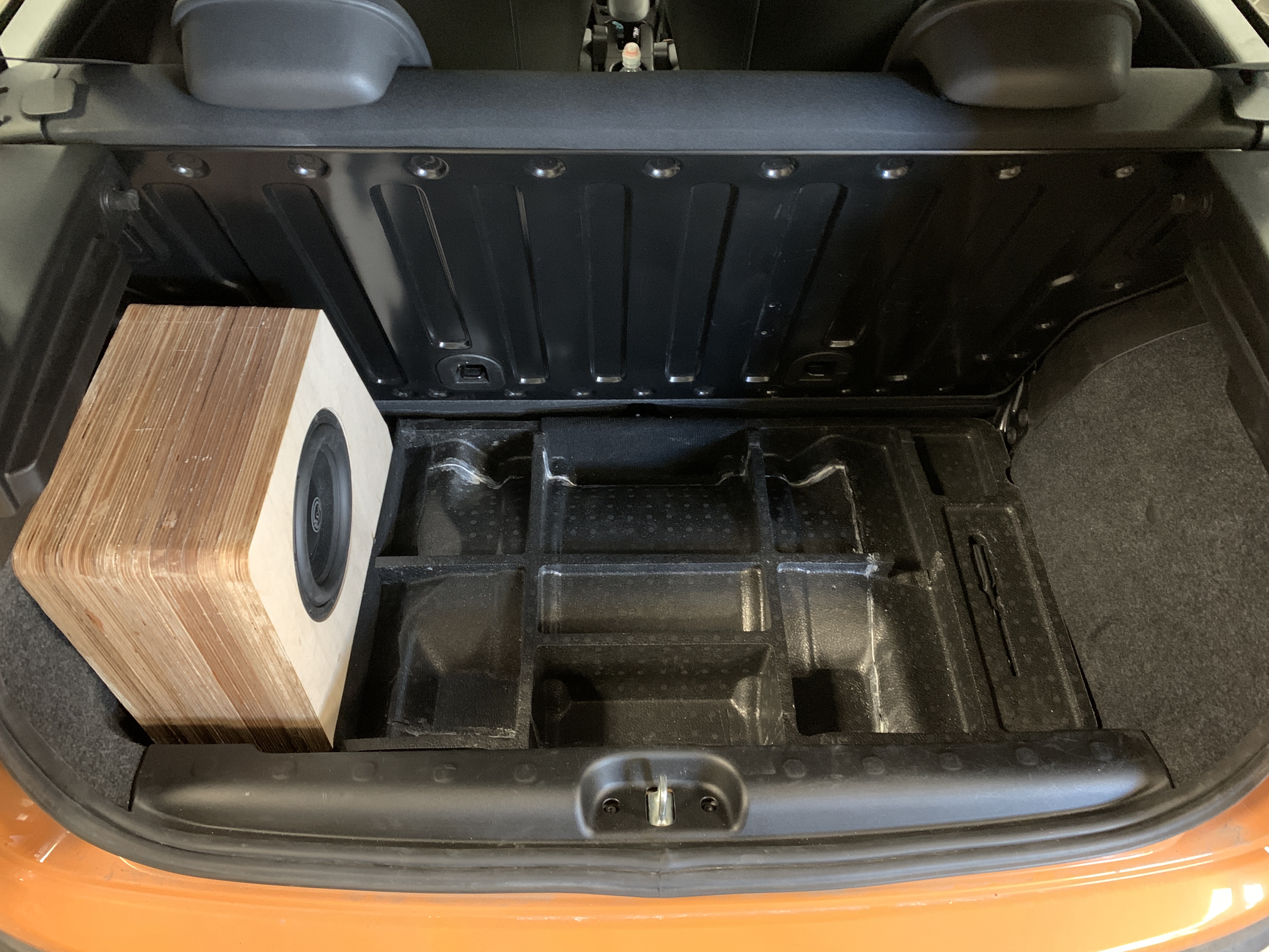

Prove di ingombro e collegamento:

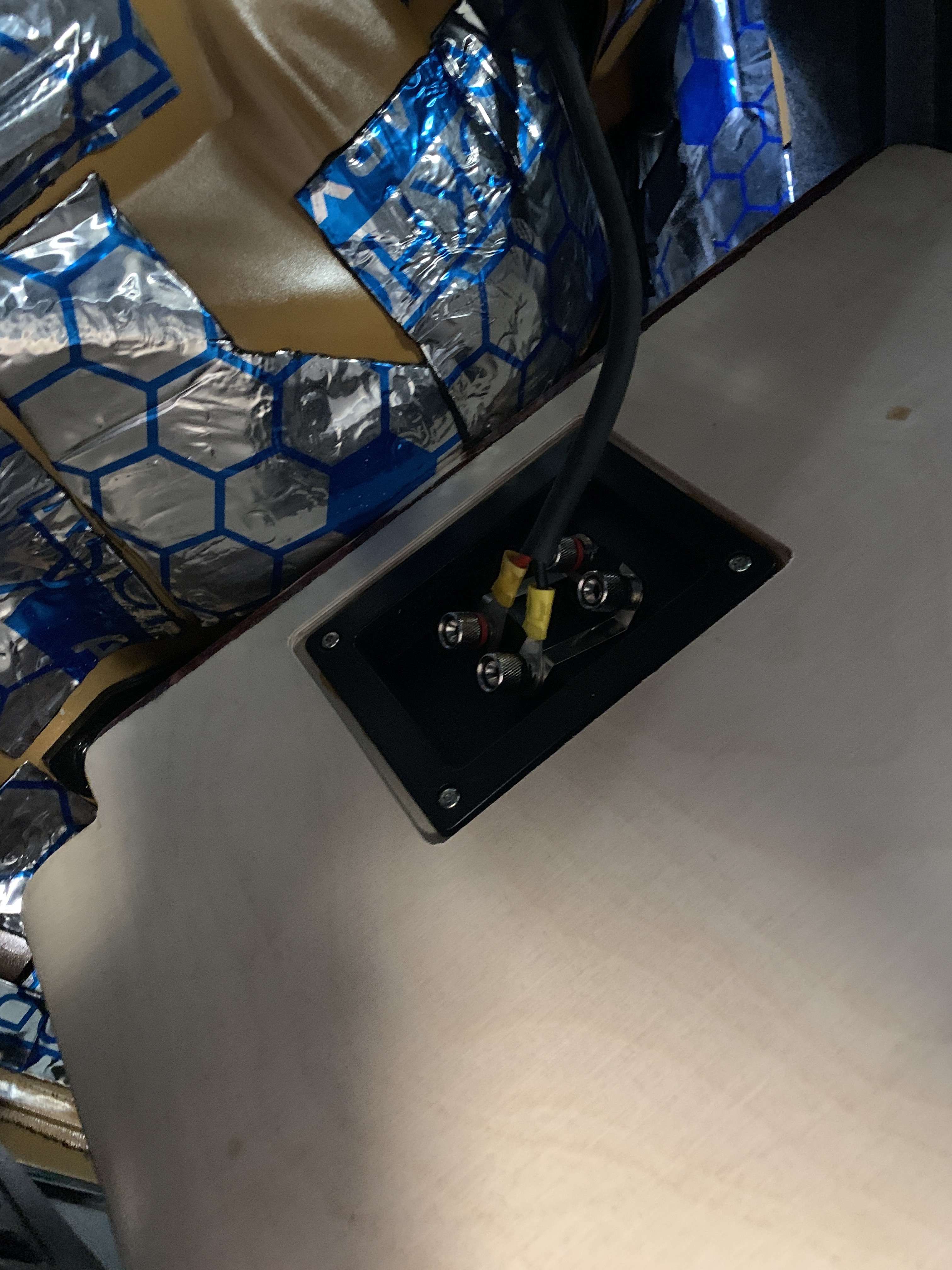

Qui si vedono i due bulloni di fissaggio del sub sul fondo, dove avevo predisposto dei rivetti filettati in fori esistenti, che danno in uno scatolato. Quindi, niente problemi di infilttazioni.

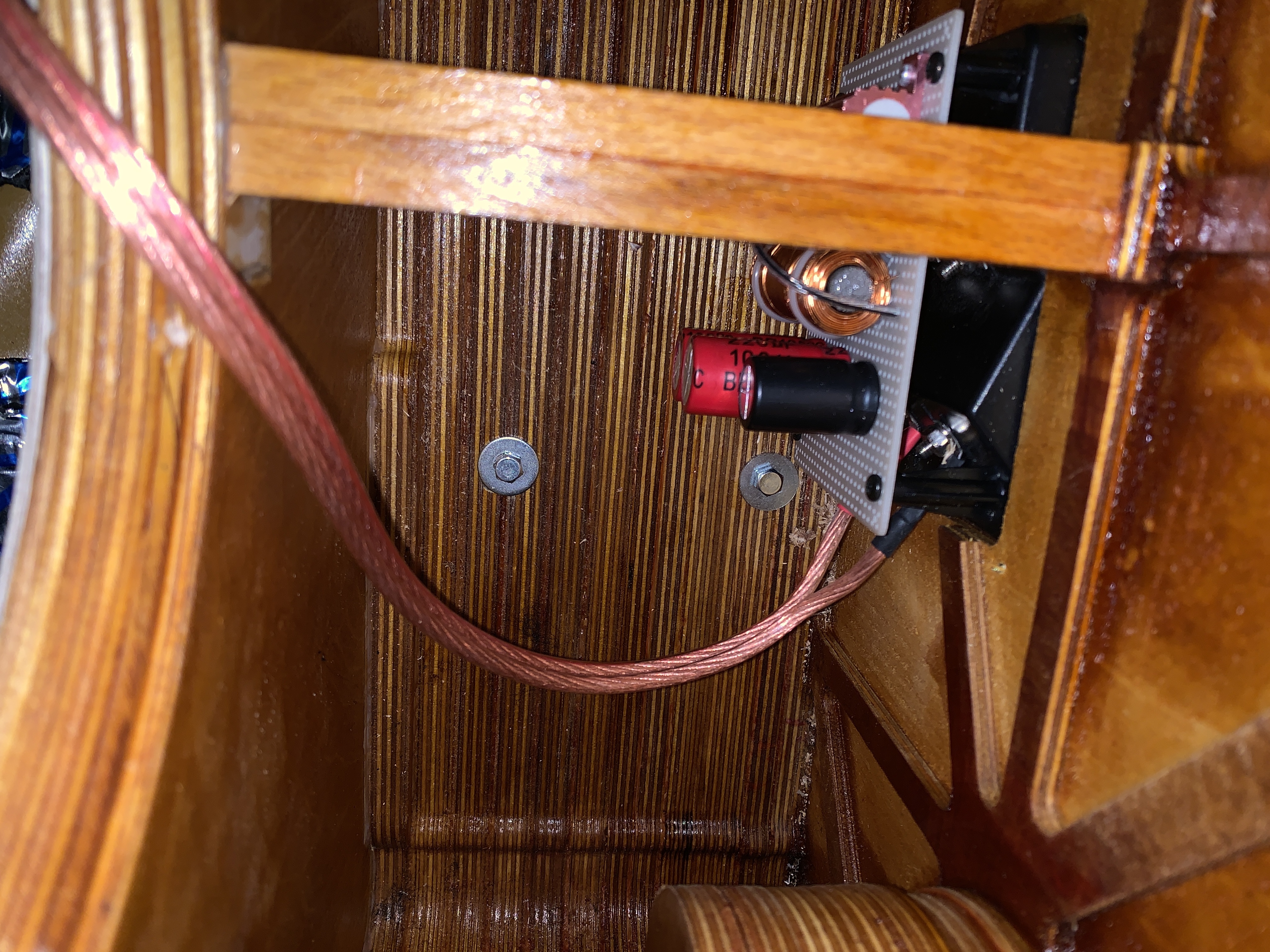

Si intravede lo stampato fissato sulla basetta porta contatti, che non è il crossover. Peraltro, dovrebbero esserci due bobine di ben altre dimensioni, per realizzare un taglio ad 80 Hz, 24 db/ottava..
Si tratta della cella di compensazione del picco di impedenza. Il taglio è realizzato in attivo dal DSP, come prima:

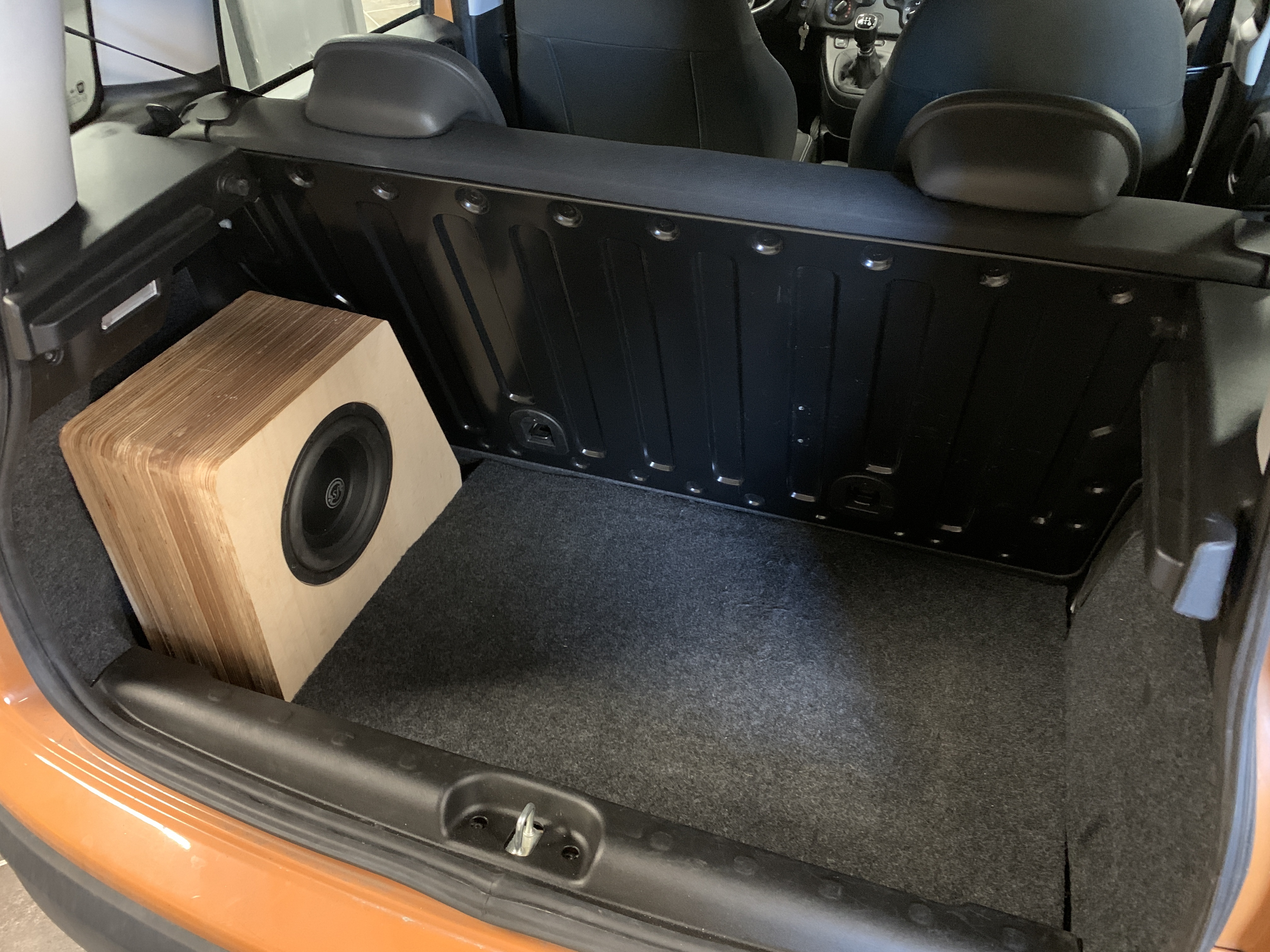

E questo è il risultato finale, compreso della sistemazione del preformato che rende piano il fondo del baule e permette lo stivaggio di piccoli oggetti:

Dovrebbero essere circa 16 litri meno 2 tra sub, vaschetta e circuito della cella. Foderati con materiale assorbente leggero sui lati perimetrali. Se vai indietro al post 818 (agevolo): viewtopic.php?f=19&t=11887&start=800#p254423
C'è il lavoro di Nostromo con la cella di compensazione.

Niente zobel. Solo compensazione dell'impedenza del picco di risonanza di tutti i drivers. Un'impedenza leggermente in salita, dato che ho dei finali in classe D e ci piloto una coppia di full range per la gamma medioalta, non guasta. E sui woofers tagliati in attivo a 300 Hz sarebbe ininfluente.
Invece, abbassare il picco di risonanza e regolarizzare la fase elettrica nella zona, dovrebbe fare bene al punch dei woofers ed alla linearità in basso dei full, che sono costretti tra l'altro in un volume troppo piccolo, quindi perdono smorzamento.
