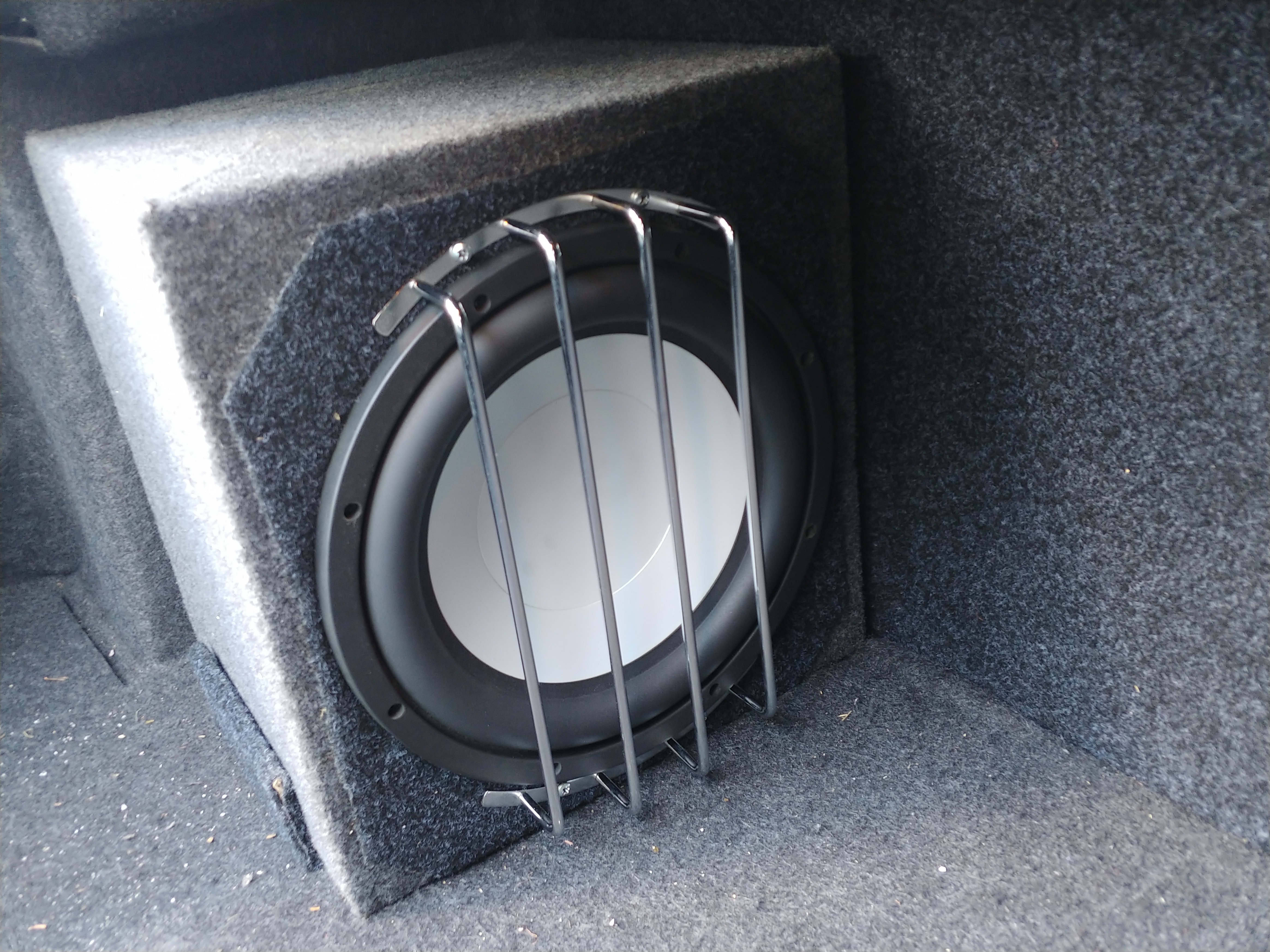

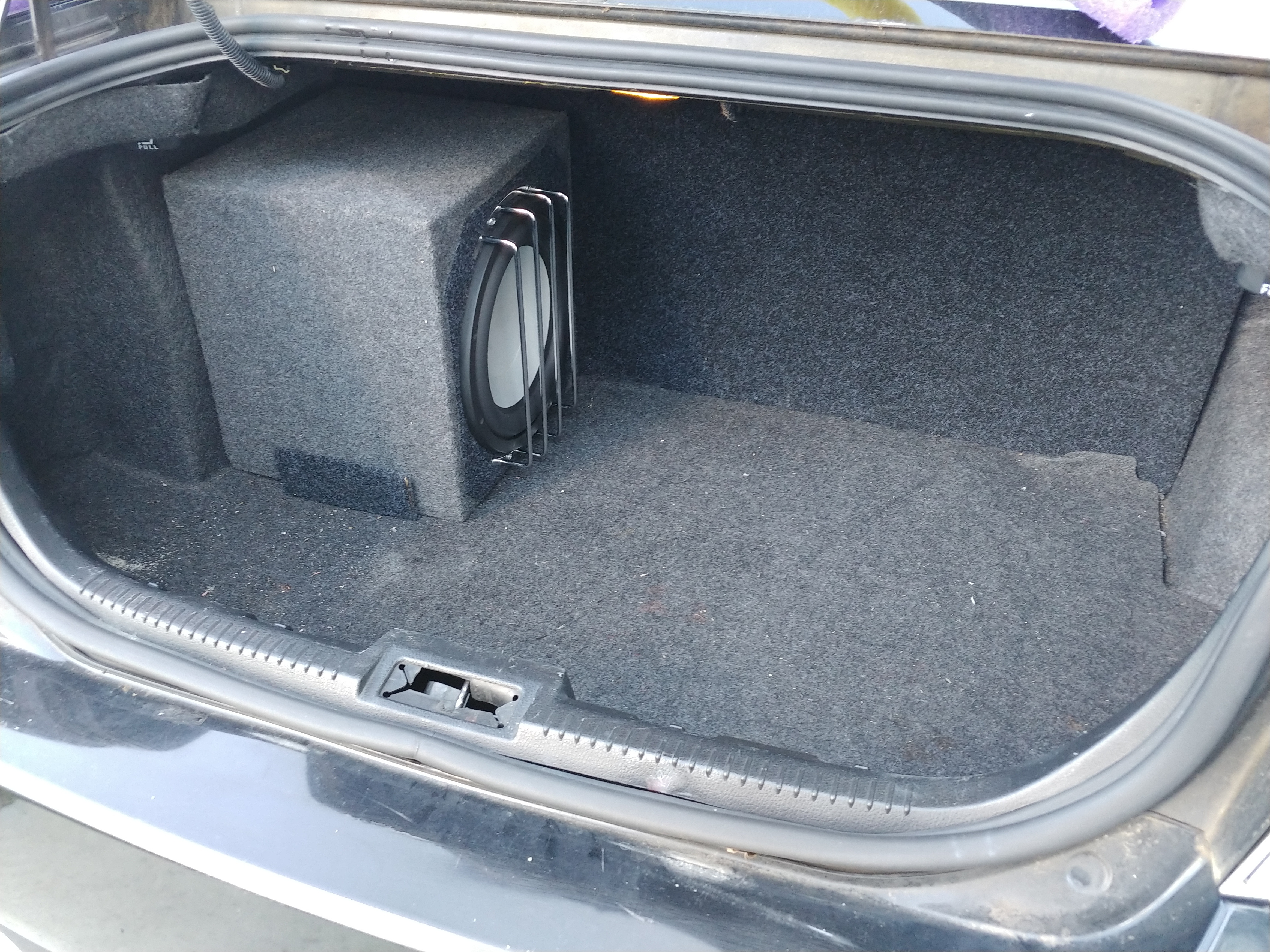

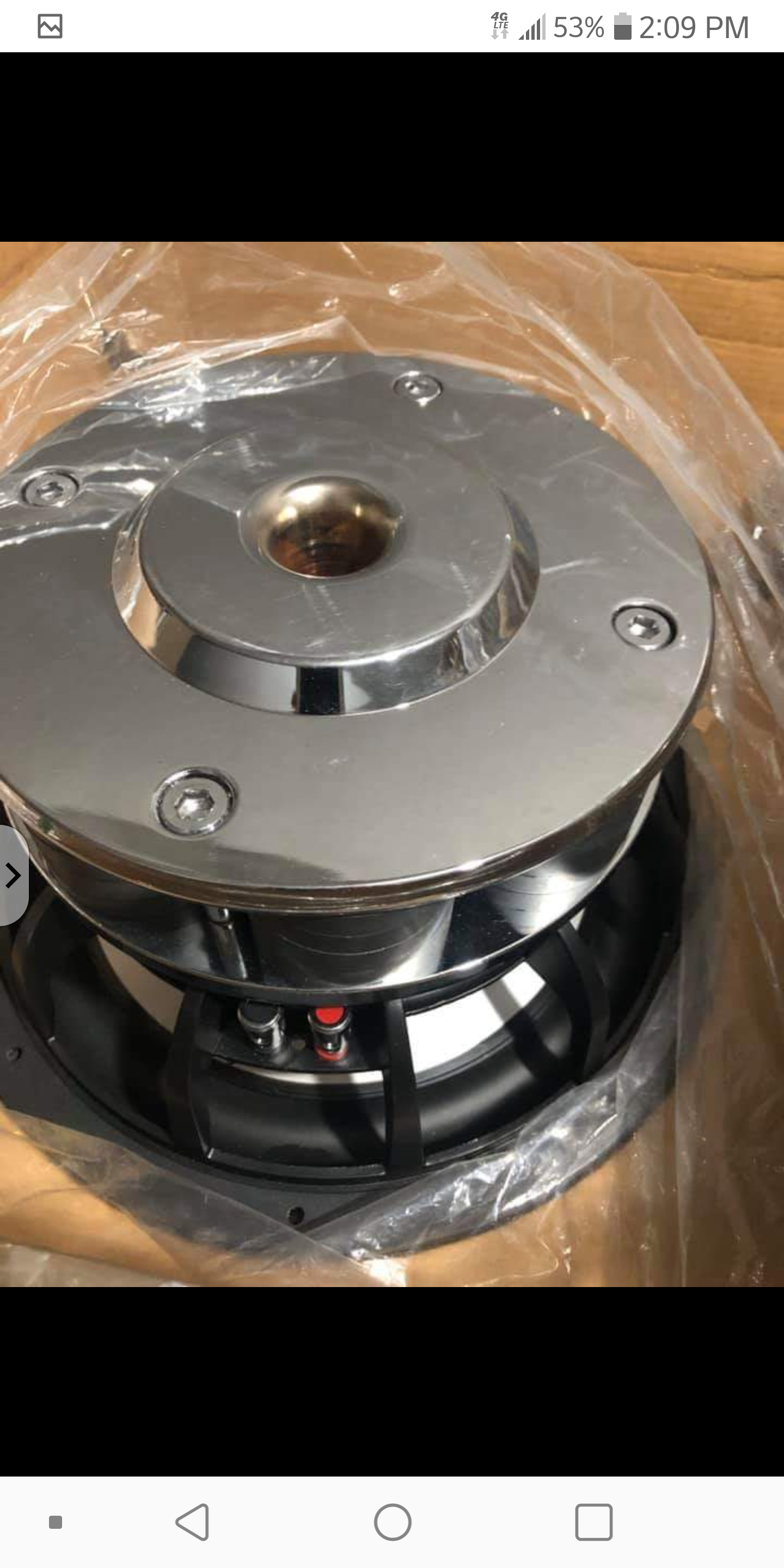

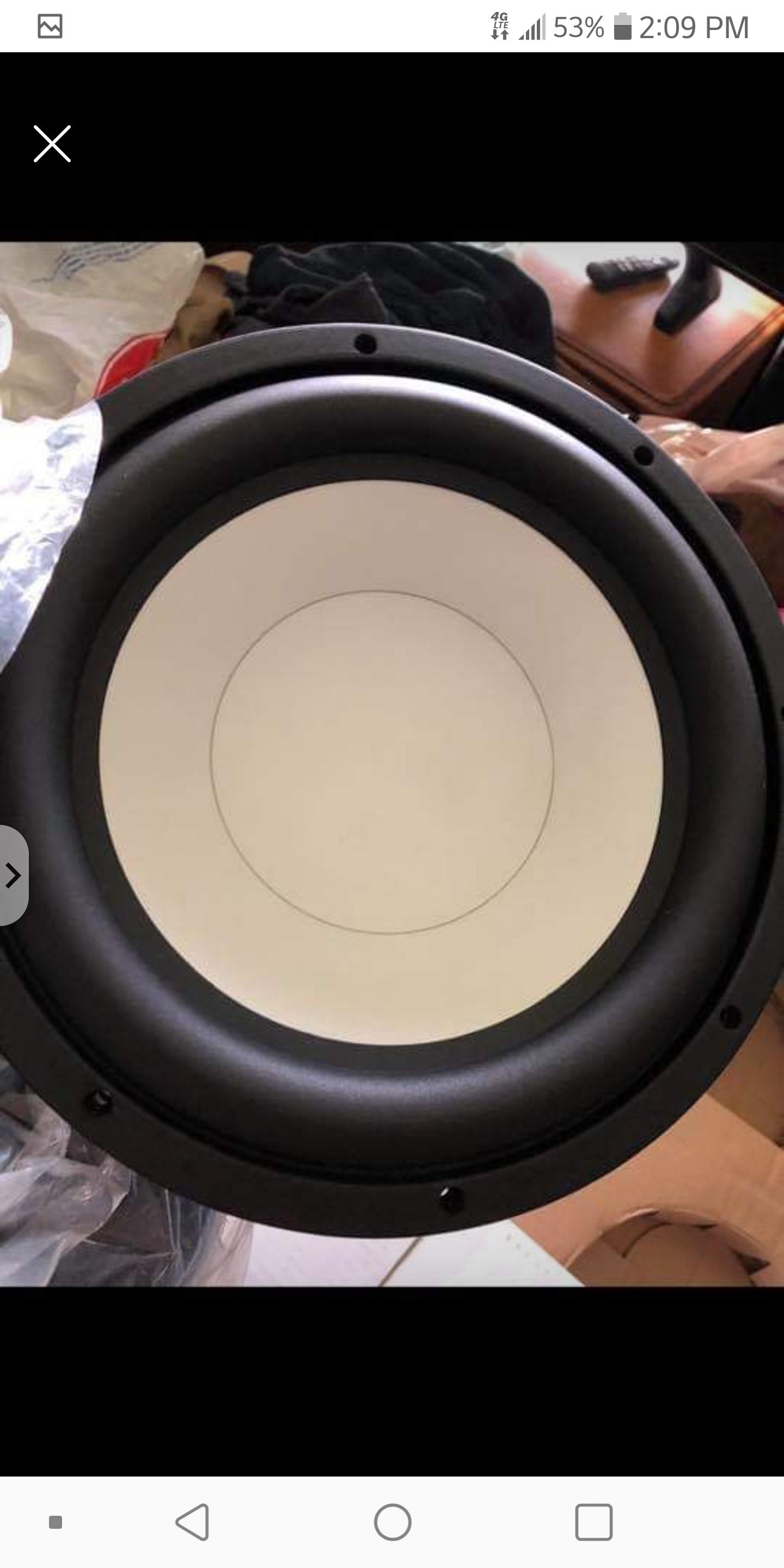

Ulteriore step, dare al sub un box appropriato.
Quando lo presi feci giusto un "tappo" al reflex rendendo il box chiuso, ma il litraggio era eccessivo per questo sub, con oltre 45 litri netti è come se suonava in free air (la Vas è di 41,7L!!) e non e' per niente un sub da free air!! Nonostante un passa alto a 25hz aveva poco controllo, un pò impastato, poco punch... insomma proprio non andava!
Per questo sub consigliano 1-1.2 sq/ft (28-34lt circa) Modifica al box portandolo non oltre i 30-32lt netti, un pò di polyfill ed il gioco è fatto.
Stamattina mezz'oretta di ascolto ed è completamente un altro sub! Non c'è bisogno di subsonico, scende davvero alla grande ed ha ripreso il giusto controllo e punch!
Mission accomplished!
Ciao Mark, come hai proceduto per ridimensionare il box? Ed a cosa ti è servito implementare il polyfill?
Riguardo al sub, da quanto vedo non è più il JL 10w1V2-4 di inizio thread.....di che si tratta?
Beh ne è passata di acqua sotto i ponti, il jl non l'ho mai neanche montato!!
Beh il box è di forma abbastanza regolare l, ho semplicemente accorciato il lato più lungo prendendo le dovute misure e ritagliato giusto un pannello rettangolare per chiuderlo. L'ho potuto fare perché il foro dove alloggia il sub ricade tutto su un lato non al centro.
Il polyfill viene consigliato per abbassare ulteriormente la fs e discesa dal sub. Quanto sia efficace non saprei, l'avevo e ce l'ho messa, non ho avuto modo di paragonare.
Solitamente si usa quando si è "stretti" con il volume del box.
Il sub è un denominato DIYMA R12, non è alcun brand trovi solo info sul forum americano diyma perché furono distribuiti localmente. Sub realizzato prettamente per SQ ed andar bene in poco spazio. E così è!
Ripropongo le foto del sub.
Grazie della risposta Mark....ti avevo chiesto del perché hai utilizzato il fonoassorbente proprio in virtù del fatto che avevi già preventivamente ridimensionato il box portandolo al litraggio desiderato, quindi inserendo il polyfill avresti aumentato nuovamente il litraggio virtuale del box. Ma se l'hai fatto per "aiutare" la discesa, allora ok.
Veramente bello sto sub

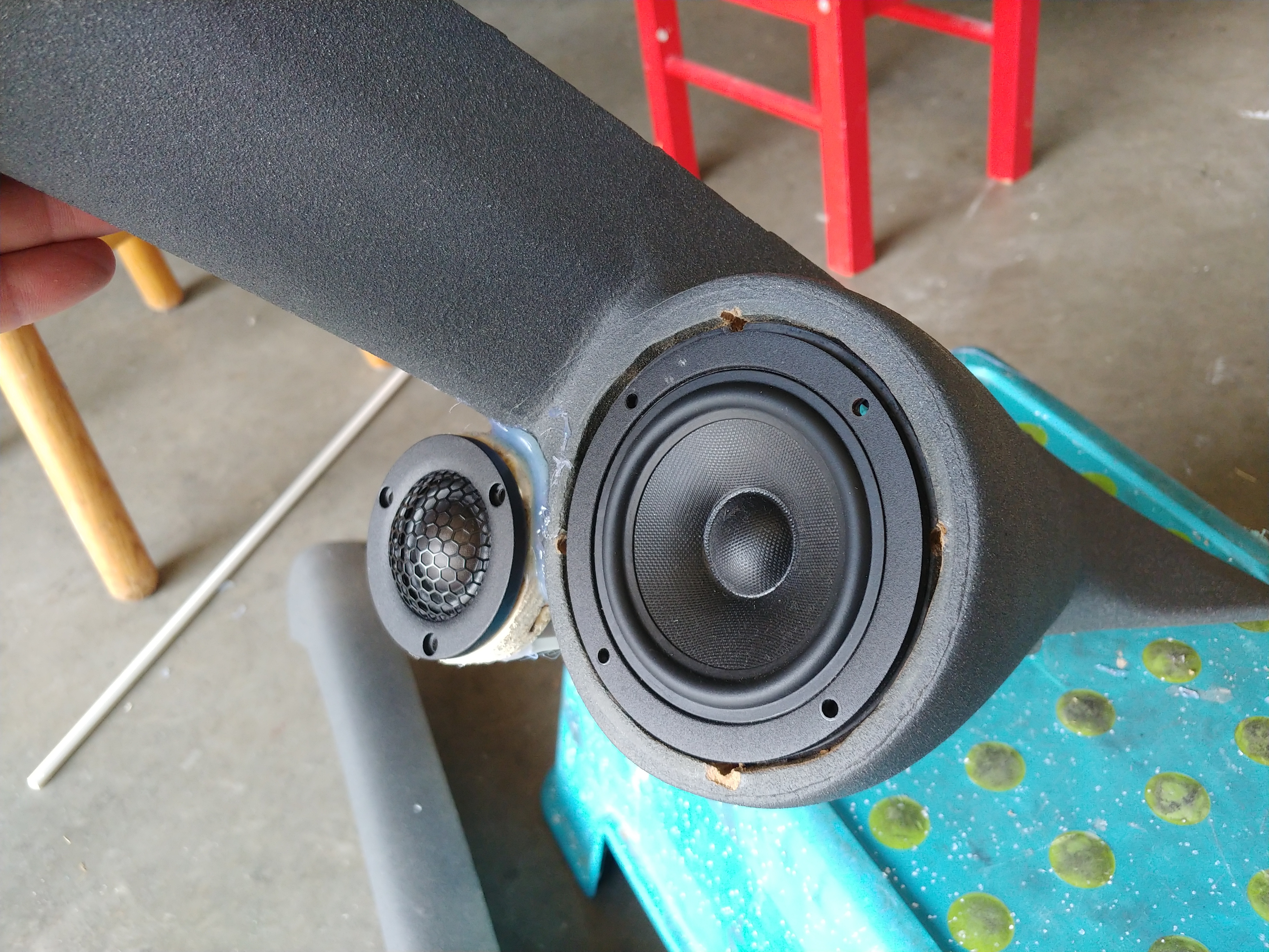

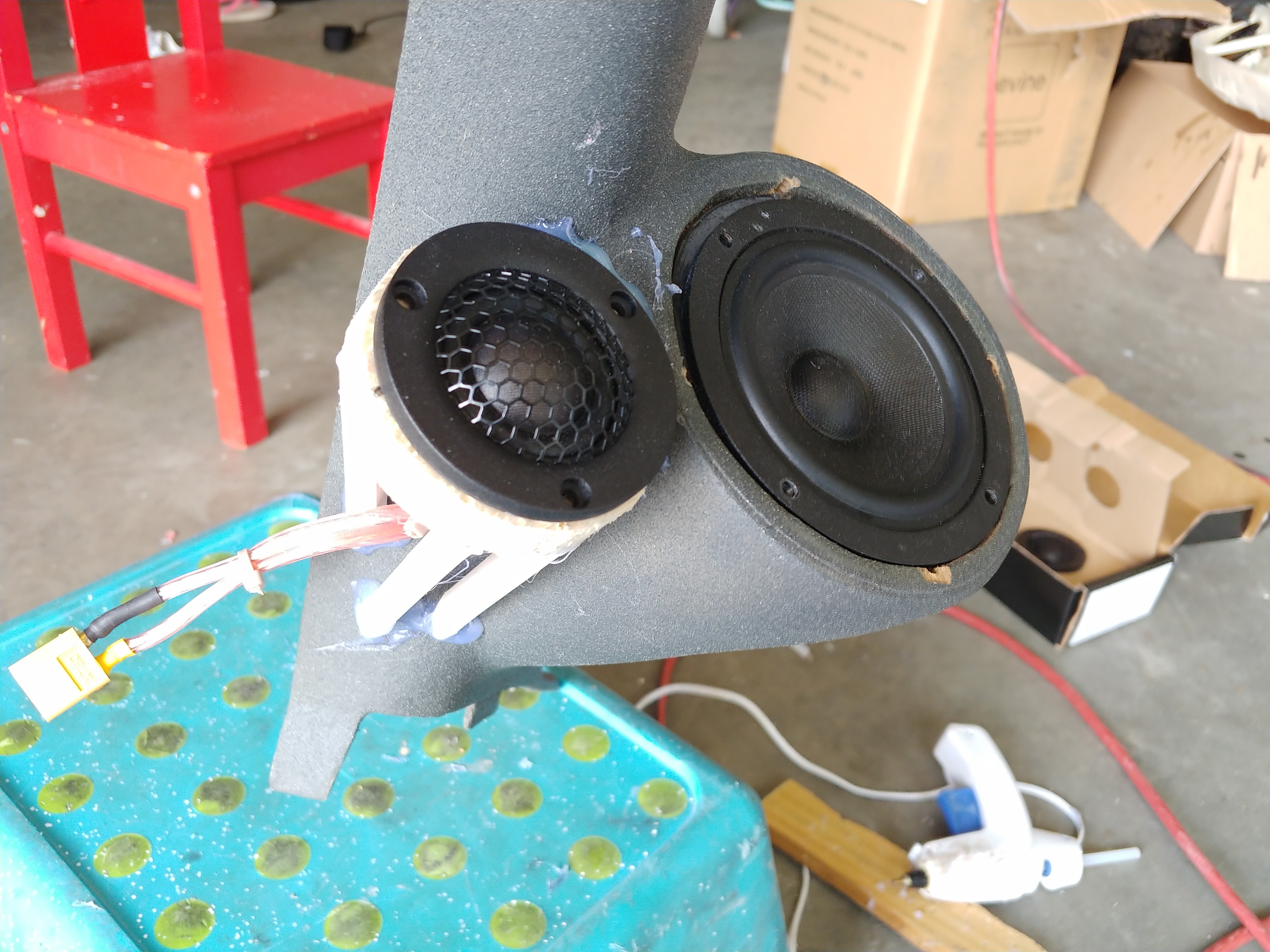

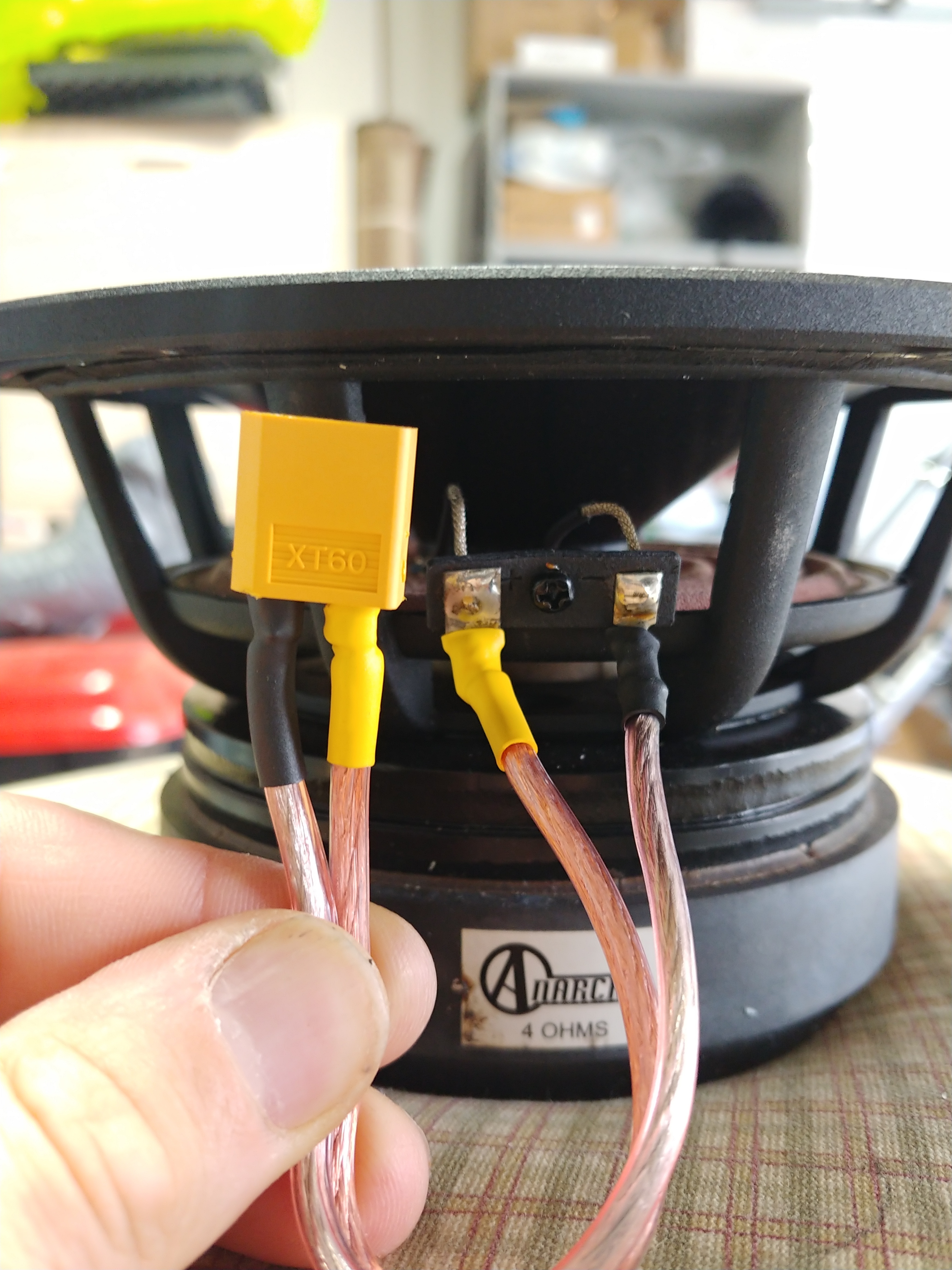

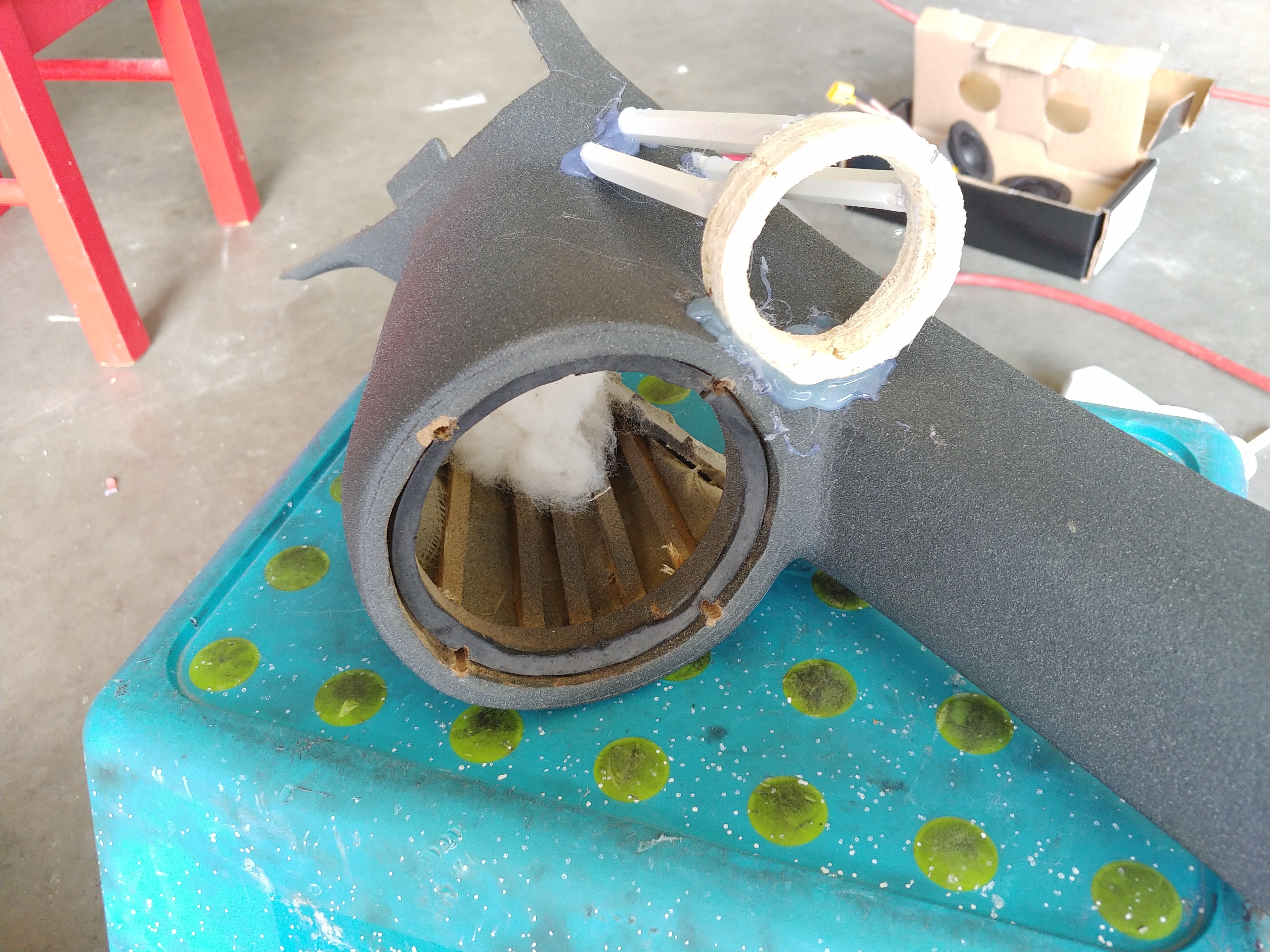

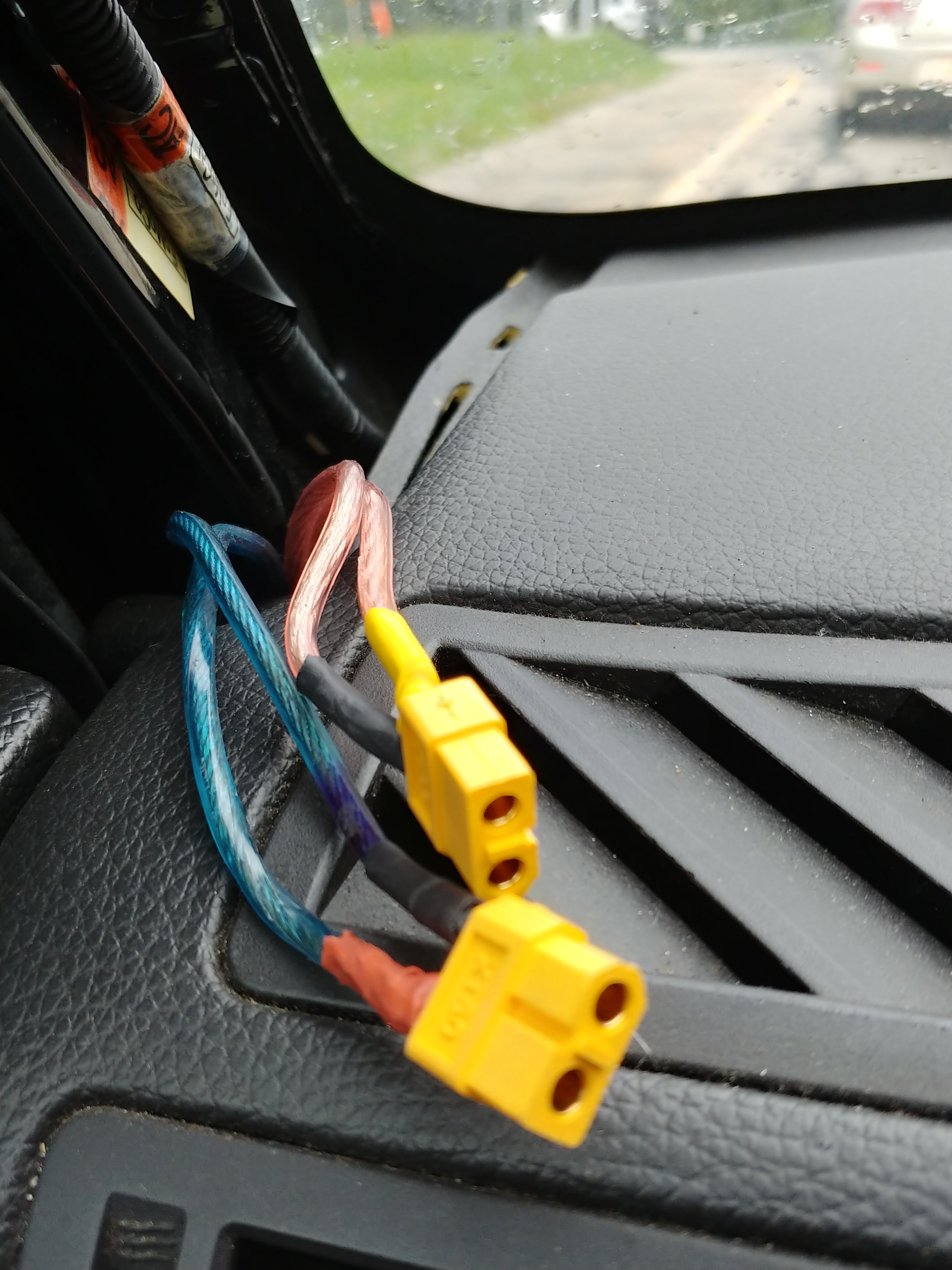

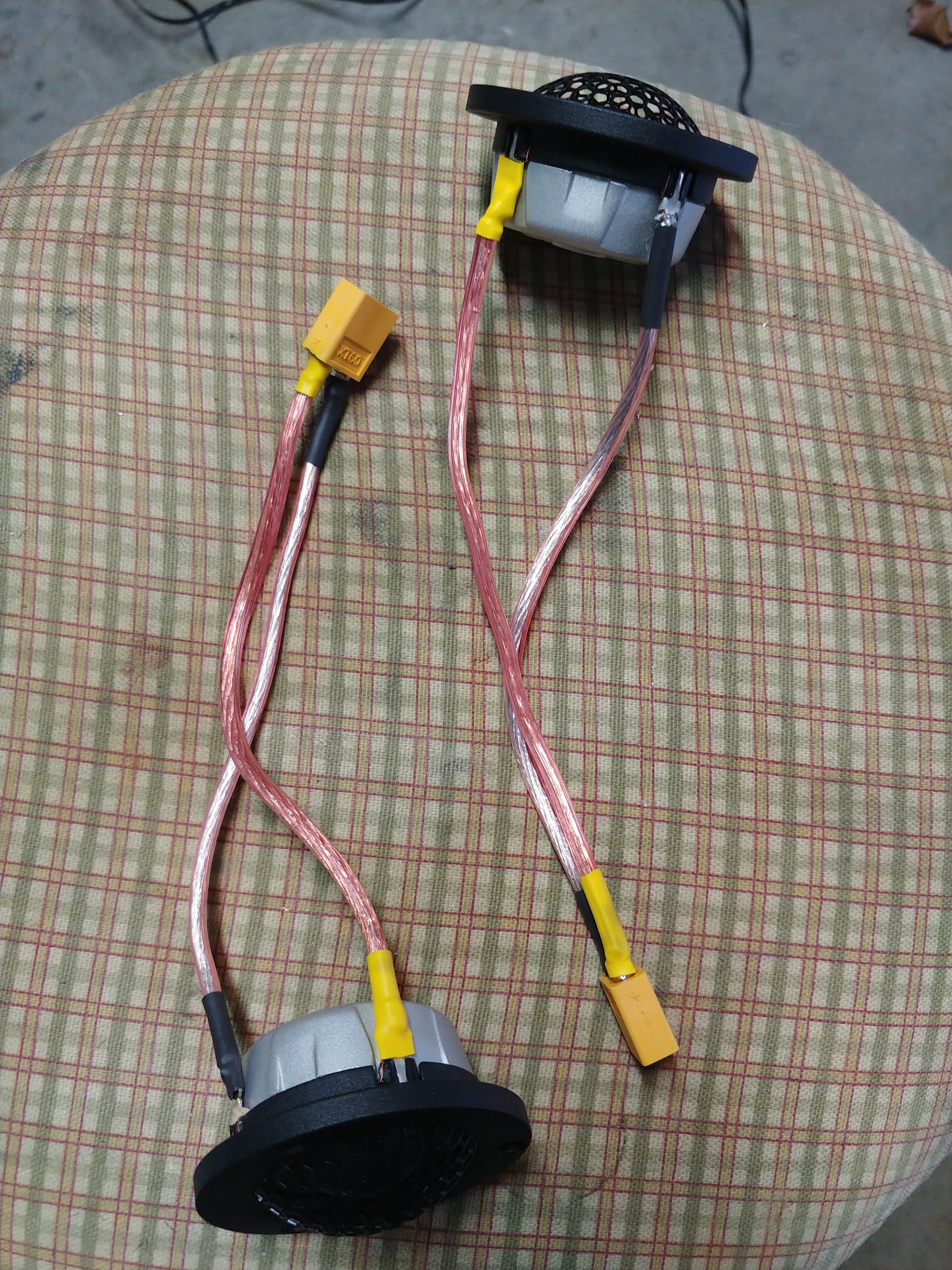

A ritmo "bradipo" andiamo avanti con la trasformazione dei montanti per ospitare mid e tw separati, non prima di aver sistemato le connessioni con i praticissimi xt60.
La medioalta sarà una "evergreen' scan-speak con i D3004 ed i medi F10.
Prossimo step probabilmente a Natale o giù di lì!
