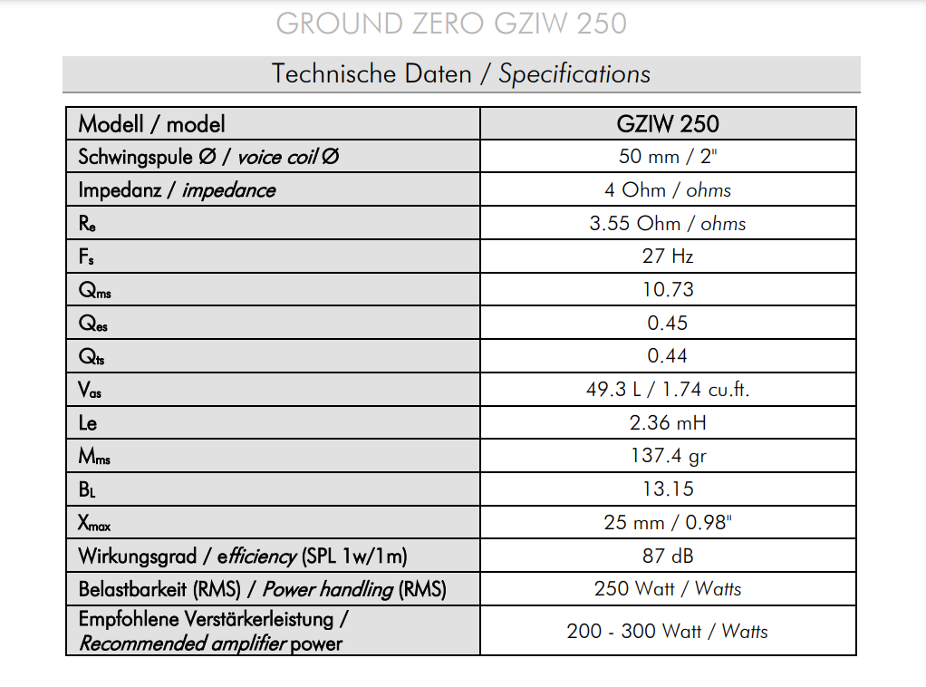

il secondo perché mi piace e perché è stato consigliato
il primo perché è stato consigliato da Darios (in versione 200mm) quando eravamo tutti convinti del litraggio più alto XD . Dalla scheda tecnica non lo vuole nemmeno in cassa chiusa, solo vented e band-pass. Solo che guardando al GZIW 250X-II che dovrebbe essere la versione precedente lo porta in minimo 20 litri di box chiuso. Massimo 30 litri. tra 20 e 30 litri non c'è una grande differenza di FS e non è bassissima così, ho pensato, evito che mi si smonti la macchina per le vibrazioni basse.
Sono solo degli esempi che danno, non significa che va bene solo con quei due caricamenti e litri...
Ha un Qts di 0.44 ed un EBP di 60, Xmax alta ed Fs bassa, in chiusa va bene pure!
Ma non in 15 litri...

No, ha preso il modello nuovo da quanto ho capito
https://www.ground-zero-audio.com/wp-co ... AWV2.1.pdf

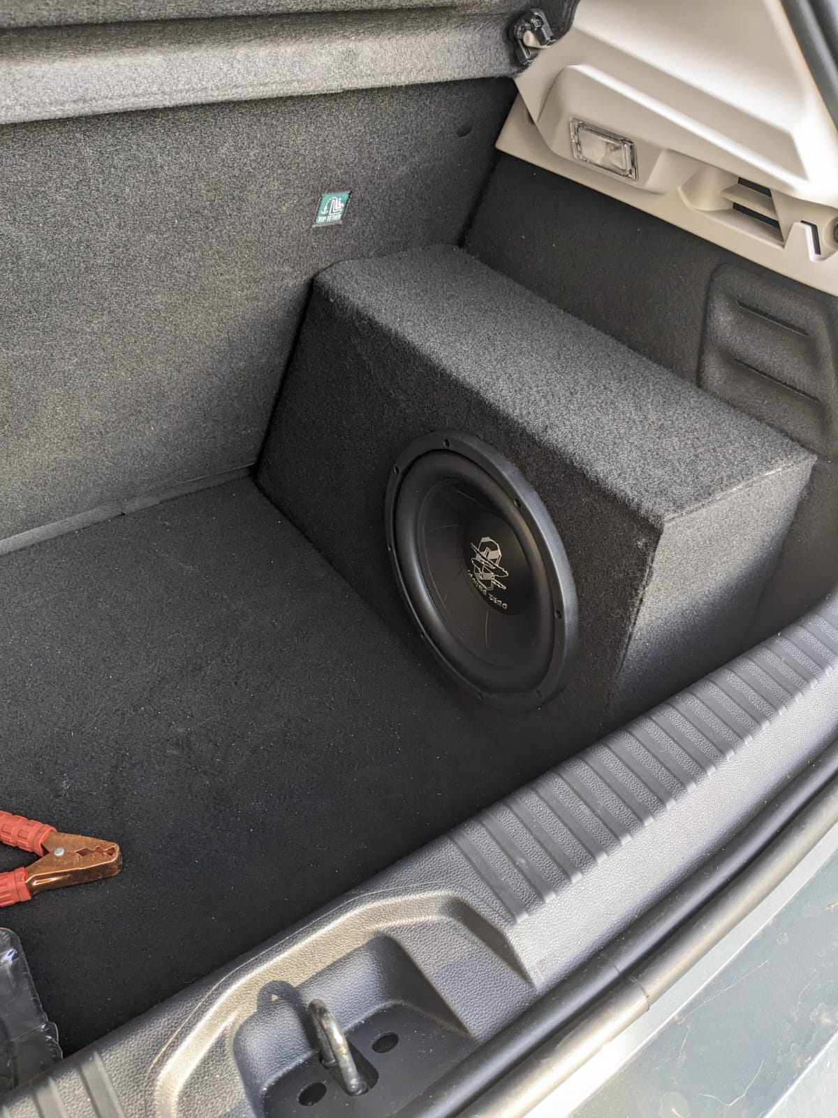

Ecco un piccolo aggiornamento su questo agognato sub e cassa sub
Non avevo detto niente perché il sub in questa configurazione è veramente :love:
L'ho lasciato un pò andare, si sta ancora rodando, ma ... :love:
Ho riaperto il tappo che avevo messo dentro la cassa per continuare con le pezze delle pezze delle pezze :hahahah: ma ragazzi, capitemi, io sto imparando facendo e sbagliando... ogni volta sentendo le differenze!
Ora sto aspettando il dacron da mettere e ho già preso l'stp aereo bomb da 4mm per le pareti
Quindi siamo tornati intorno ai 19 litri e con il dacron potrei virtualizzare un 20% in più
Poi come vedete dalla foto, ho moquettato tutto e per la contentezza di @Darios ora si vede come la parete sia adiacente ai sedili :hahahah:
Ho un altra sorpresa da smanettone pezzone con le mani bucate, ma prima di comunicarla la testo XD
P.S. si è il GZIW 250

AngeloMa ha scritto: 5 gen 2024, 16:54 l'stp aereo bomb da 4mm per le pareti
Ma non serve, a meno che le pareti non siano finissime, il legno non risuona come una lamiera..quello si mette sulla lamiera
Messaggi: 7733

Darios ha scritto: 29 dic 2023, 18:54 No, ha preso il modello nuovo da quanto ho capito
Va in almeno 25-L pieni di fonoassorbente, o meglio 30-L e fonoassorbente sulle pareti.
Concordo. Soldi buttati.

rs250v ha scritto: 5 gen 2024, 17:15
Vero, però provando le pareti esterne, battendoci sopra, quella contraria al sub installato, è l'unica parete che risuona in modo diverso e un pò vuota. L'ho fatto per rinforzarla un pò.

Si usano dei traversi come rinforzo sulle parti lunghe,
ma lo spessore del legno quant' è?
