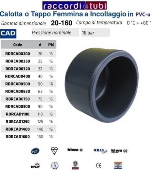

Con due di questi ci fai i contenitori
Ci vuole un ora in tutto per farle.
E veramente due soldi di materiale.
un pezzetto di tubo ci fai anello per metterci il telo acustico due anelli di legno per ancorarci il Full range è hai fatto i contenitori per montarli.Ci vuole un ora in tutto per farle.
