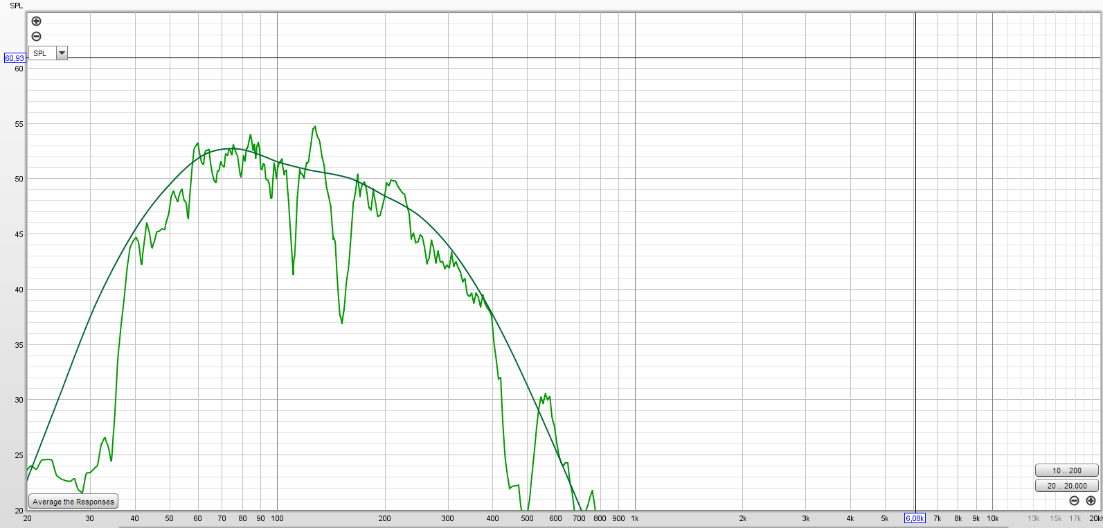

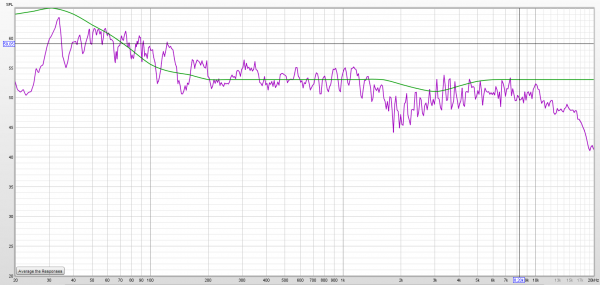

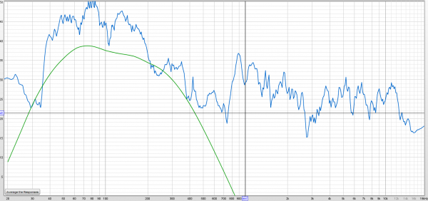

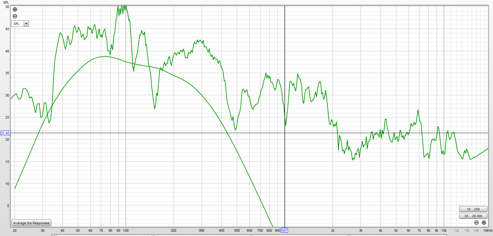

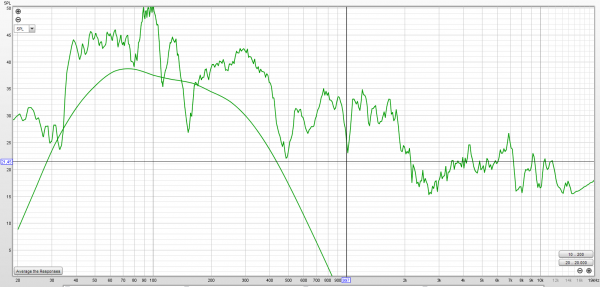

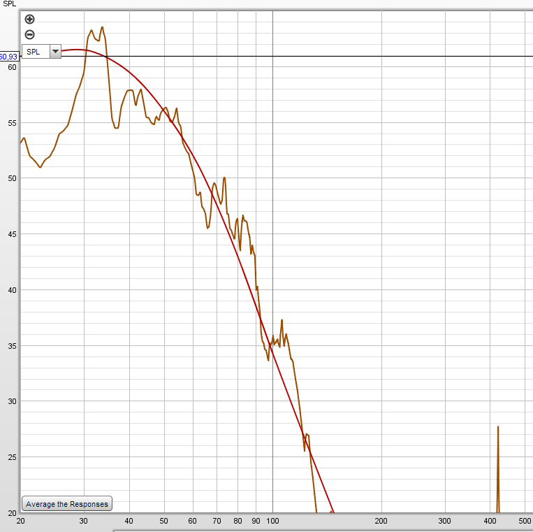

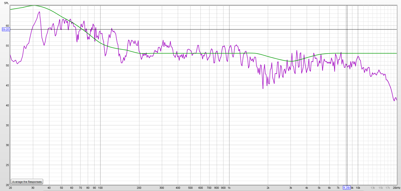

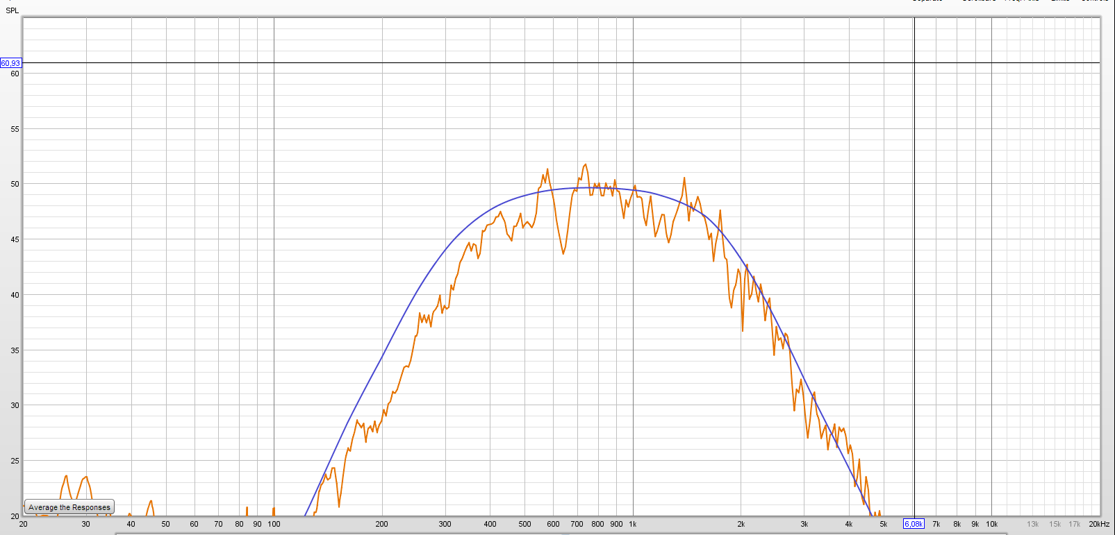

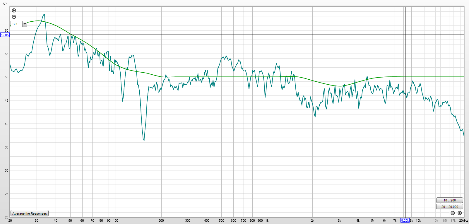

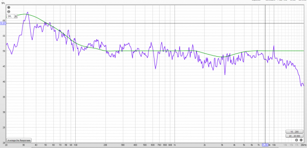

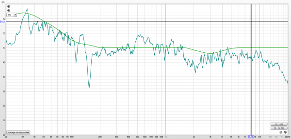

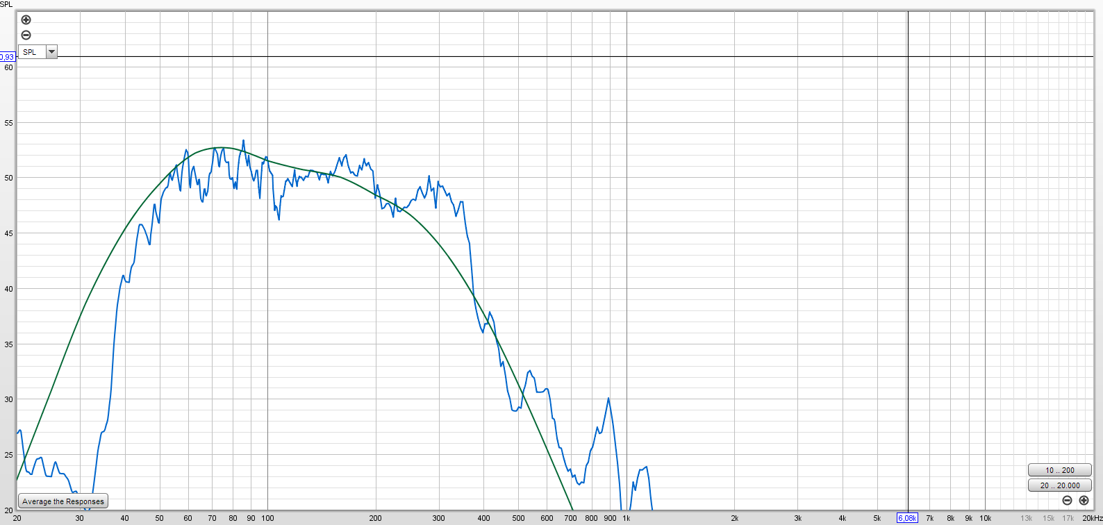

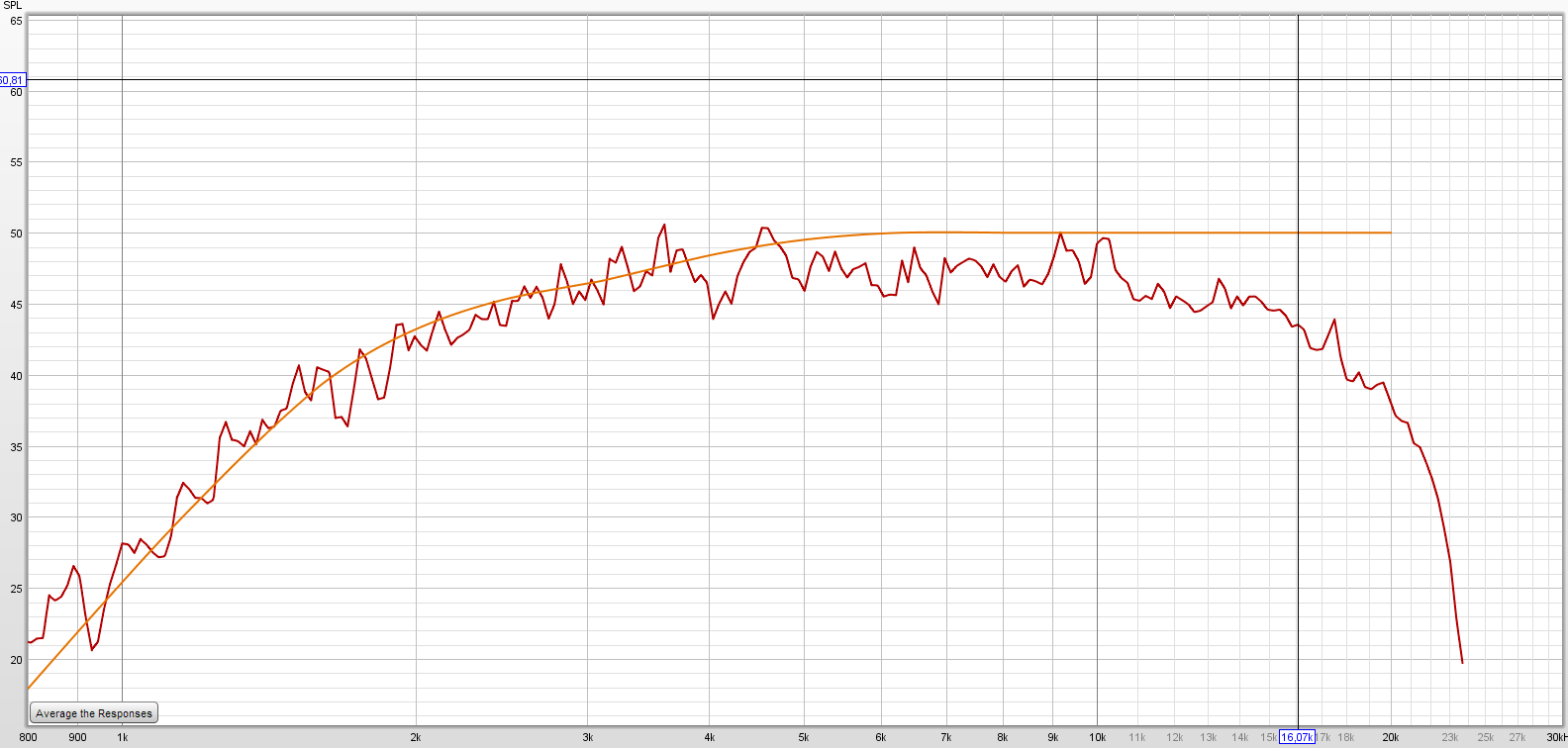

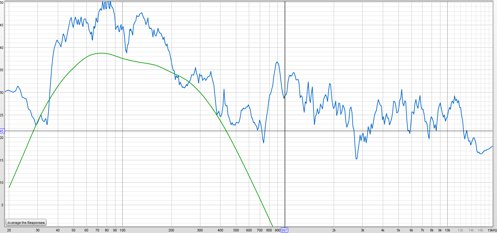

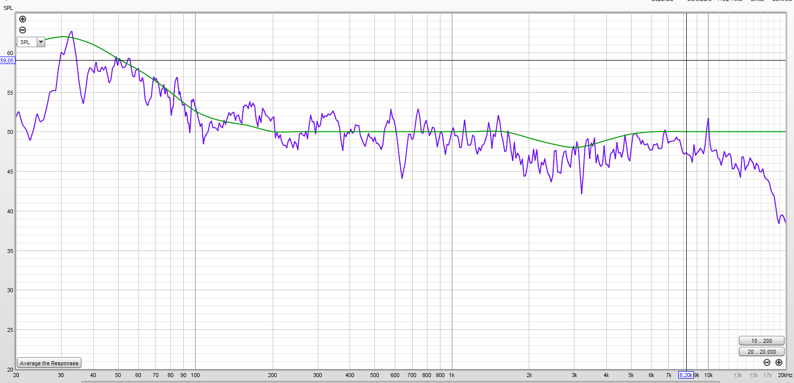

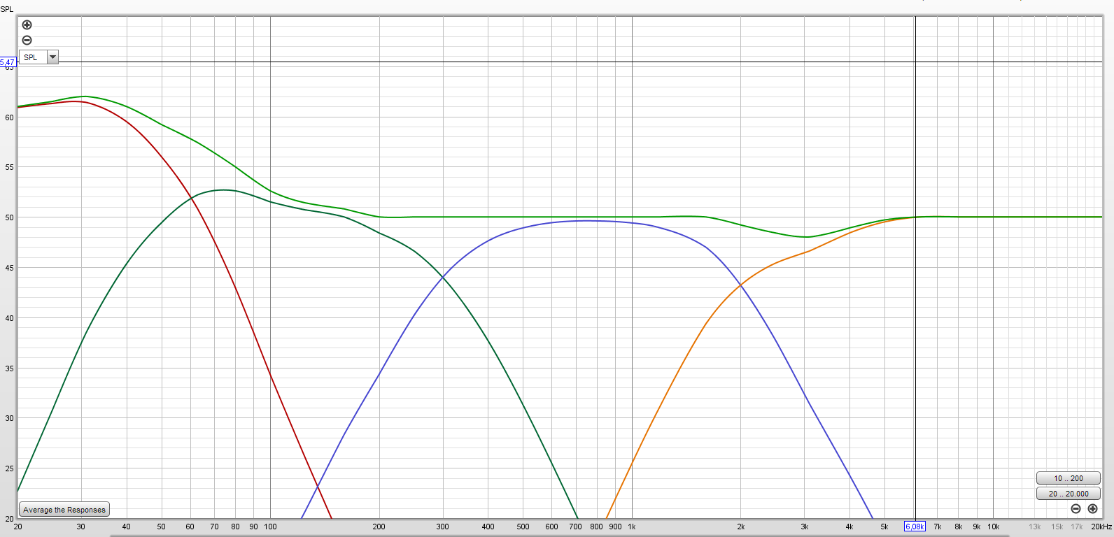

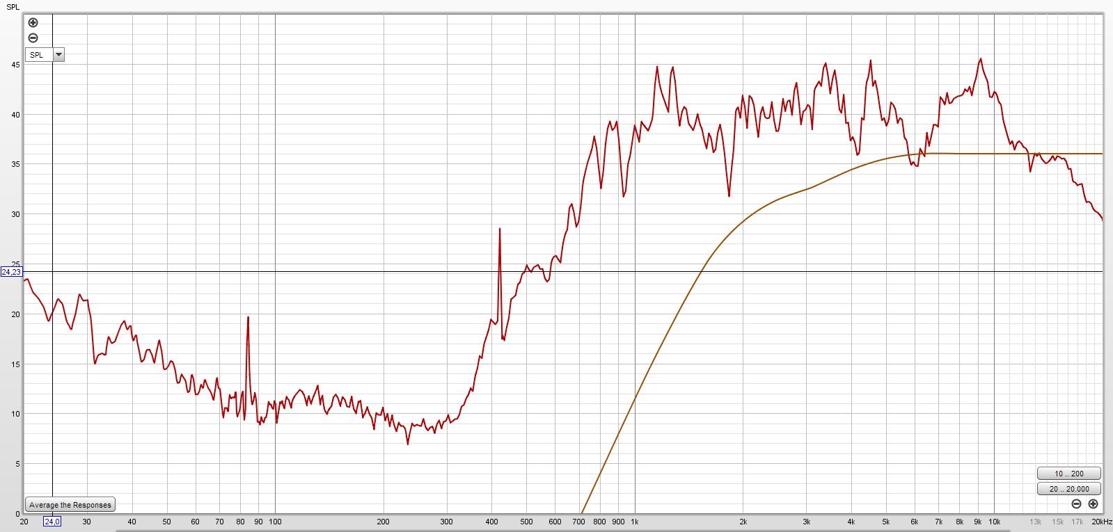

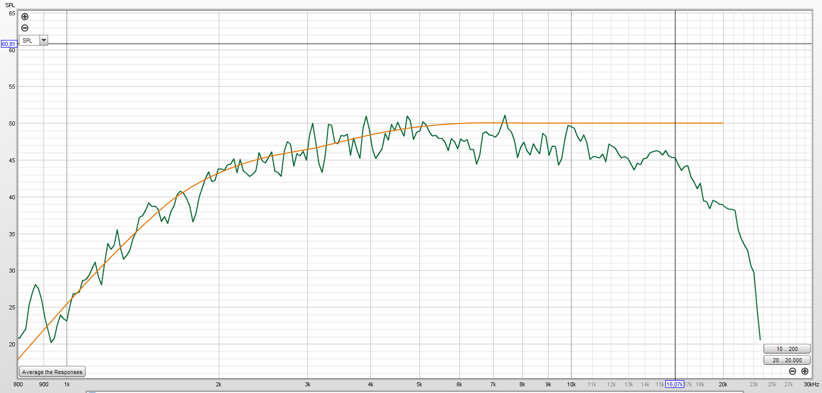

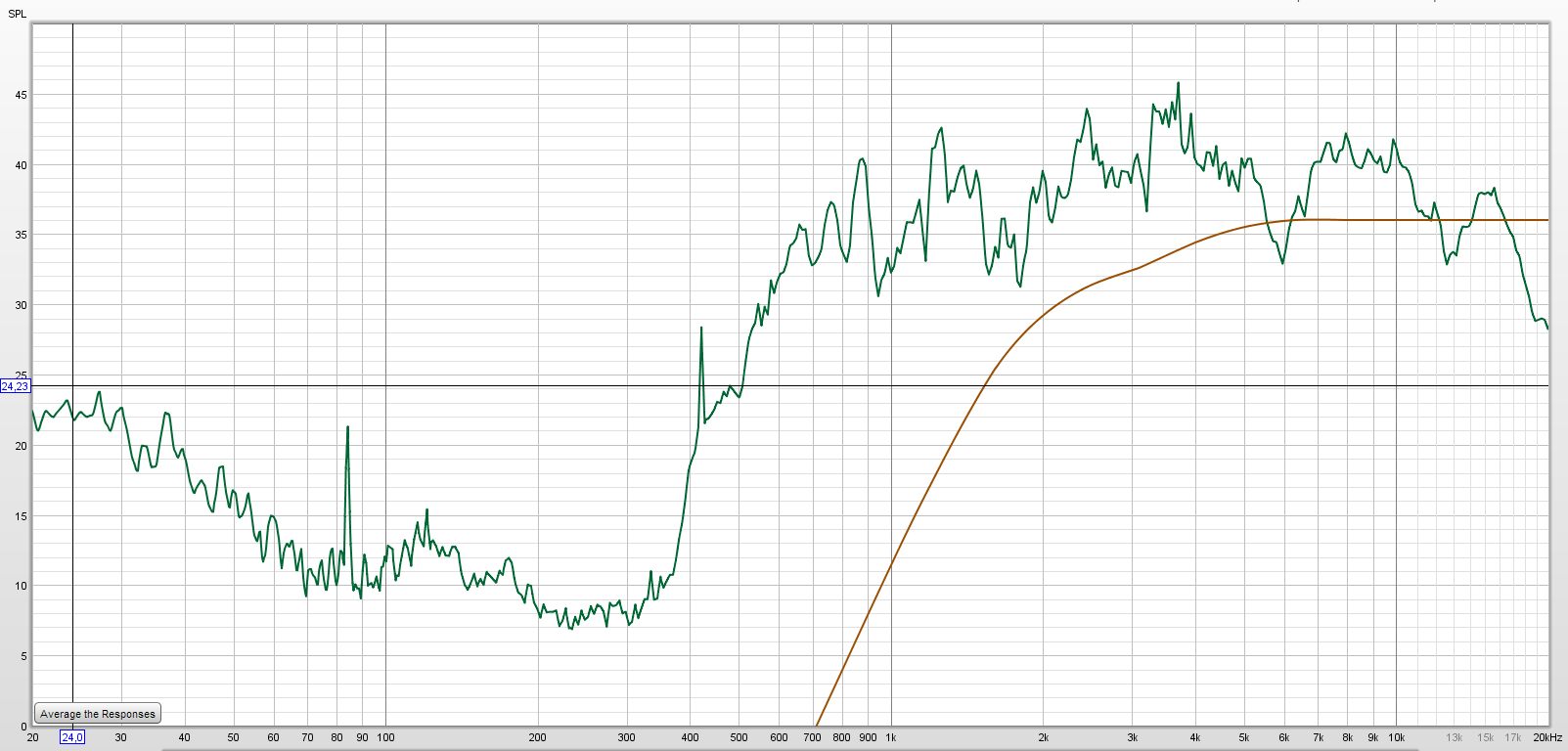

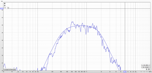

Eccomi qui ragazzi, sarà un post con fin troppi grafici XD . Complessivamente sono contento del risultato acustico, proprio un altro mondo.
Ho fatto tanti errori che penso di avere corretto, come l'utilizzo dell'EQ come bilanciamento per i livelli. Ho cancellato tutto e sono ripartito da zero, cercando di mettere la curva target di ogni AP al centro di eventuali tagli/boost, per poi successivamente abbassare o alzare il livello del canale. "livellare" solo di EQ porta a una totale distruzione dei bassi.
La curva target che ho utilizzato è la seguente:
Ho preso quella di @The_Bis e la ho modificata sui bassi, perchè la sentivo un pò debole per i miei gusti (o magari è solo taratura non corretta).. perdonami :hahahah:
Soffro ancora troppo sugli incroci e i tempi di volo in generale, non riesco a sistemarli a dovere.
I tagli dei crox della curva target li ho impostati a 60-300-2000 LR4 a 24 db. Poi ovviamente sull'helix ho tagliato in base al crossover più adatto alla curva che dovevo raggiungere
Poco per volta e con i vostri preziosi consigli si migliora sempre di più! Fatemi sapere che ne pensate.
Inizia la carrellata.... PRIMA E DOPO.
TW SX
TW DX

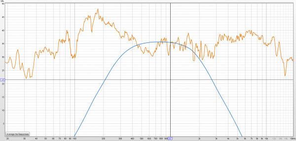

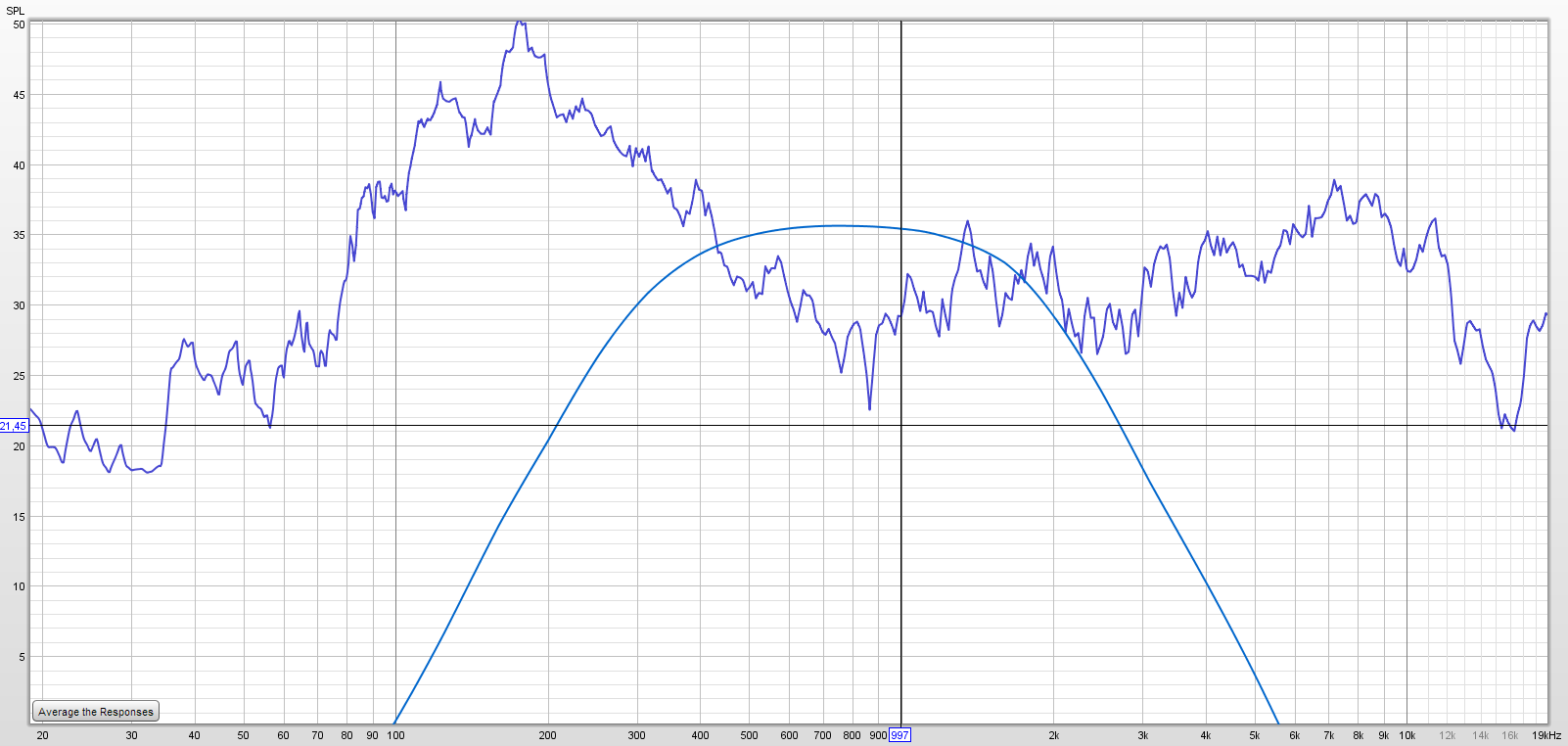

MID SX (molto problematico.....)
MID DX

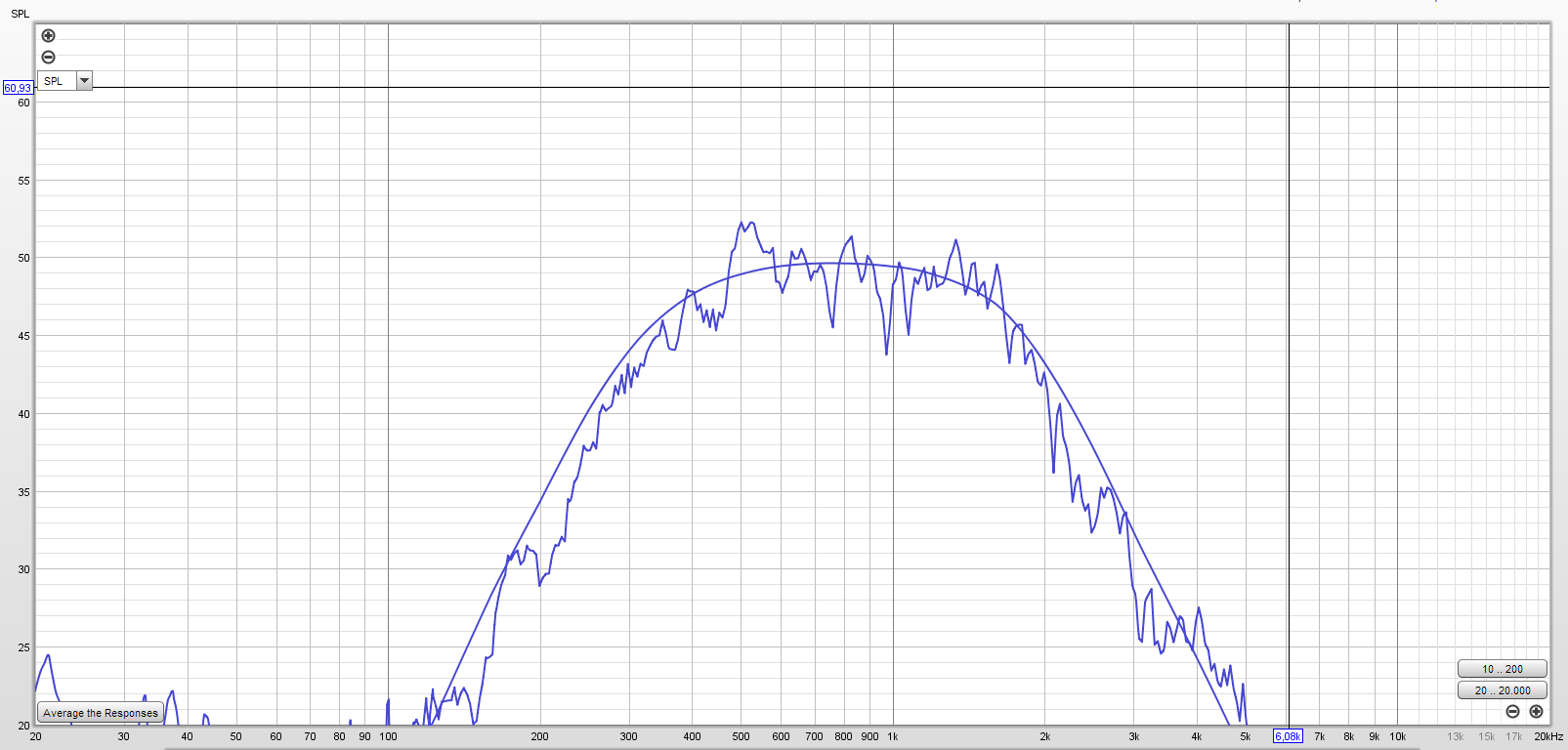

WF SX
WF DX

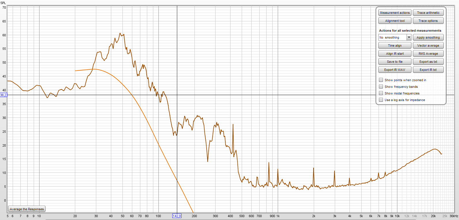

SUB (appena prima di fare la prova complessiva, ho notato che c'era una cancellazione estrema quindi ho invertito la fase)
Overall SX (maluccio)
Overall DX
Overall tot.
Come vi sembra come inizio? non metto i filtri e tagli per ora se no diventa troppo pesante
Dimenticavo, specifico che questo è una taratura con ingresso high level purtroppo, in futuro penserò all'ingresso digitale, intanto mi faccio un pò di gavetta...
C'è solo qualcosa che mi da noia e mi provoca affaticamento dopo un ascolto un pò troppo prolungato a volumi abbastanza alti. Forse i TW sono tagliati troppo in basso?
Ciao!!

Che tweeter è?
A "naso" acusticamente lo stai incrociando a 2kHz
Se è l'av 1.1, secondo quel poco che ho trovato in giro, proverei ad alzare il taglio dai 2,5 ai 3kHz, se ti sembra duro.
È un tentativo, male che vada torni come prima
Messaggi: 7770
Re: WIP A3 8V 2013
#93
Anche secondo me l'incrocio md/tw va alzato un pochettino, vedo il medio che scende di brutto gia' a 2000. Se fai un 3 vie sfruttalo a modo, dagli al medio la sua importanza! ;)
Evita al piu' possibile i picchi, vedo qualcosina soprattutto sul fw dx e medio sx.
Il medio DX non mi paice come ti scende in basso, anche la curva calante deve cerare di essere il piu' possibile lineare perche' ti influisce sull'incricio. Prova senza equalizzare a tagliare piu' in basso. ;)
I tw io cercherei di recuperare qualcosa dai 10k in su e rendelo piu' lineare.
Per il resto non credo vada affatto male, ma sei solo all'inizio, hai vogliia del tempo che ci perderai anche solo per sperimentare! :yes:

davide_chinelli ha scritto: 4 mag 2021, 17:52 Che tweeter è?
Si esatto è l'av 1.1 messo in predisposizione originale, esattamente tagliato acusticamente a 2000 hz. i tagli al momento sono a 60 300 e 2000
Duro in effetti è la definizione corretta, si sente molto bene eh, però dopo un pò mi sembra affaticante, soprattutto con tracce rock.. o forse è dovuto al fatto che i miei timpani chiedono pietà per le ore e ore di rumore rosa :hahahah:
purtroppo non avendo mai sentito un'impianto come Dio comanda non ho nulla a cui confrontarlo.
mark3004 ha scritto: 4 mag 2021, 19:07 Evita al piu' possibile i picchi, vedo qualcosina soprattutto sul fw dx e medio sx.
Bene dai, sono contento dato che sono solo all'inizio. Sistemo sicuramente quei picchi, quello è facile, e abbasso il crox elettronico del mid dx
Come EQ la prima volta mettevo anche filtri a 10+ di Q ma sembrano più deleteri che altro, anche se la curva viene perfettamente dritta(me lo aveva detto infatti anche The Bis)
I filtri che ci sono attualmente applicati al momento sono a tutti max 5 di Q e per lo più settati al volo da rew
complessivamente, anche se non sono un esperto, questo Helix è una favola

Vedo che i medi si estendono molto, io li farei arrivare a 3500-4000.
Tanto il bello di questi aggeggi e' che tieni tutte le configurazioni che vuoi salvate, compari e ci metti un secondo a tornare indietro! :yes:

mark3004 ha scritto: 5 mag 2021, 16:58 Vedo che i medi si estendono molto, io li farei arrivare a 3500-4000.
Vero, però non volevo salire tanto perché il midrange è in mezzo alla portiera e non a montante, forse si abbassa la scena
Tuttavia posso provare in effetti ci vuole molto poco con questo dsp. Posso anche fare le modifiche su rew, vado in macchina, carico il profilo ed è già impostato tutto

No credo avrai ripercussioni sulla scena, provare è solo questione di perderci tempo, ma almeno ti togli questo dubbio.
Può darsi che senti un pò affaticante proprio perché i tw sono molto bassi e magari cominciano a dar fastidio. La RTA tante cose npn te le dice.

Concordo con @mark3004 e @davide___89 . :)
Sposta il taglio del TW sui 3000/4000, a seconda di dove riesci a realizzare delle curve di discesa corrette. Vuol dire tanto. :yes:
Comunque da vedere, sembra che venga bene!
Buon lavoro! :D

Ciao @Muso90 ,
Per sistemare i tagli bisognerebbe vedere a confronto nello stesso grafico le due vie dell'incrocio e la rispettiva somma.
Guardando così non si capisce se cancella :(

The_Bis ha scritto: 7 mag 2021, 14:12 Ciao @Muso90 ,
Ciao Stefano!
Intendi per vedere se i ritardi sono giusti? Oggi faccio un altra sessione, sistemo ancora un po' e poi salvo anche i grafici degli incroci
