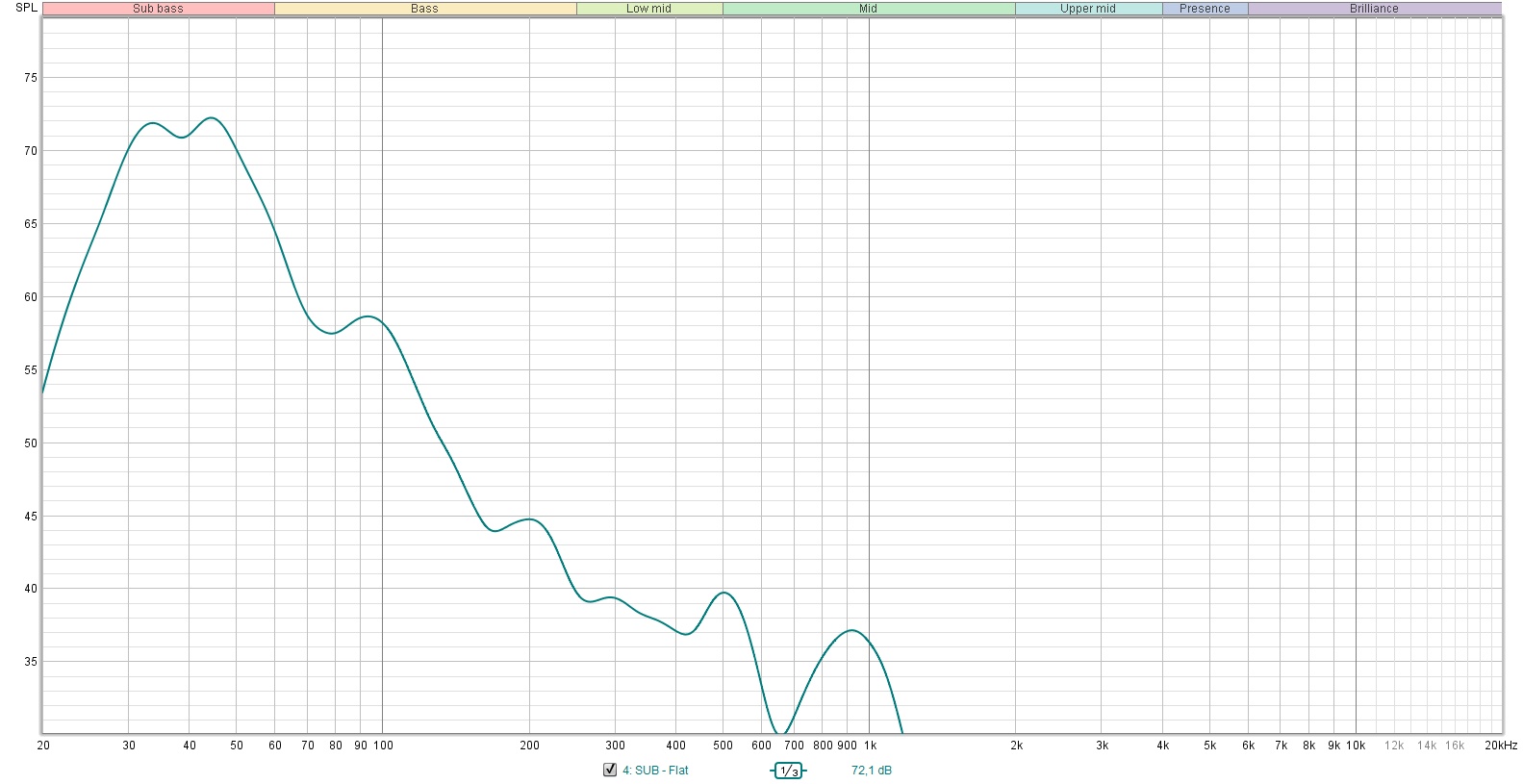

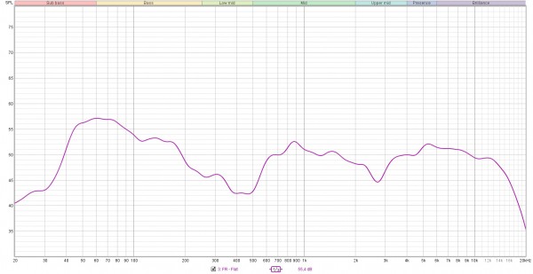

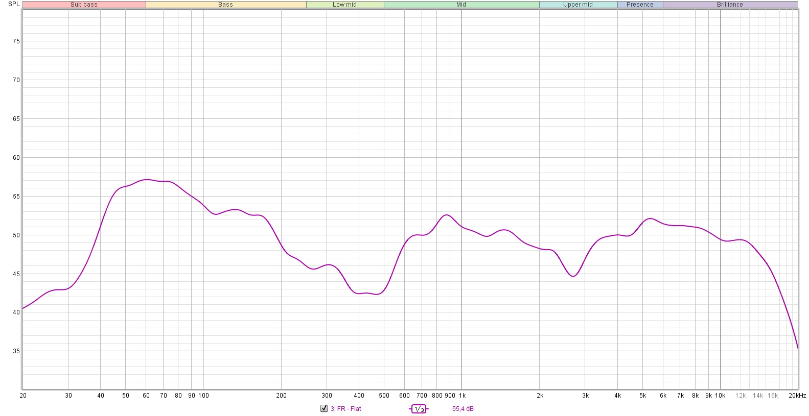

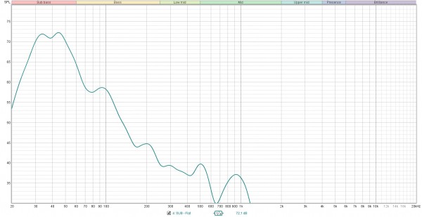

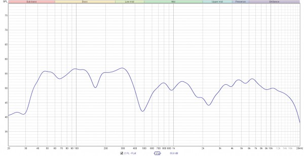

Piccolo aggiornamento...
Stanco di andare a caccia dei limiti dell'impianto e alla luce del fatto che si torna in ufficio e giustamente vorrei sentire anche un po' di musica invece che rumore rosa....
Ho deciso di provare a fare una nuova taratura alla luce delle ultime scoperte e dei limiti che abbiamo capito essere intrinsechi del mio abitacolo, posizionamento/orientamento AP senza scordarsi che stiamo ancora parlando degli AP di serie.

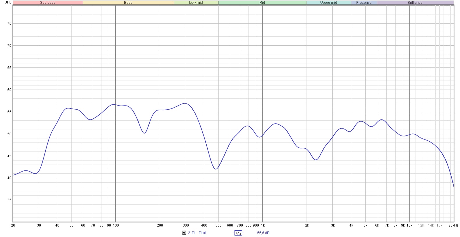

Allora di seguito misura RTA seria fatta come dio comanda dei tre canali totalmente flat:
FrontLeft:
FrontRight:

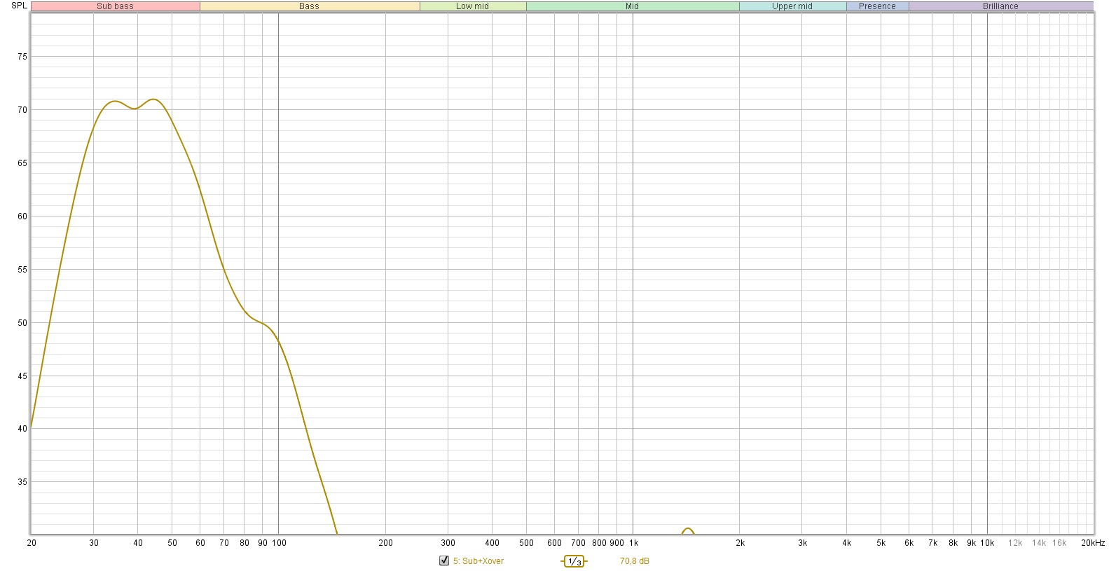

Sub:

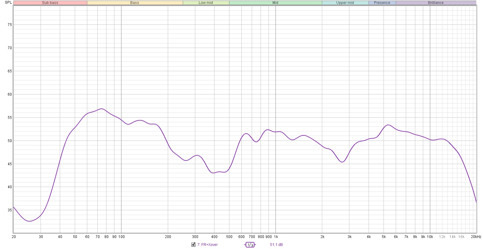

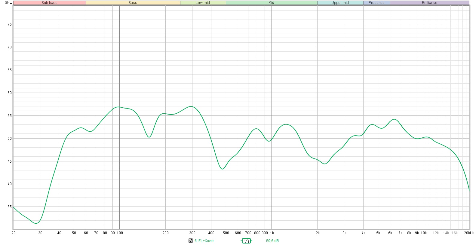

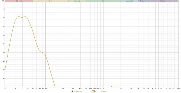

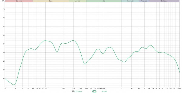

Di seguito invece gli stessi canali con i seguenti filtri applicati:
FrontLeft - HP Linkwitz 4°Ord. 45Hz
FrontRight - HP Linkwitz 4°Ord. 45Hz
Sub - HP Butterworth 7° Ord. 25HZ - LP Linkwitz 4° Ord. 80Hz

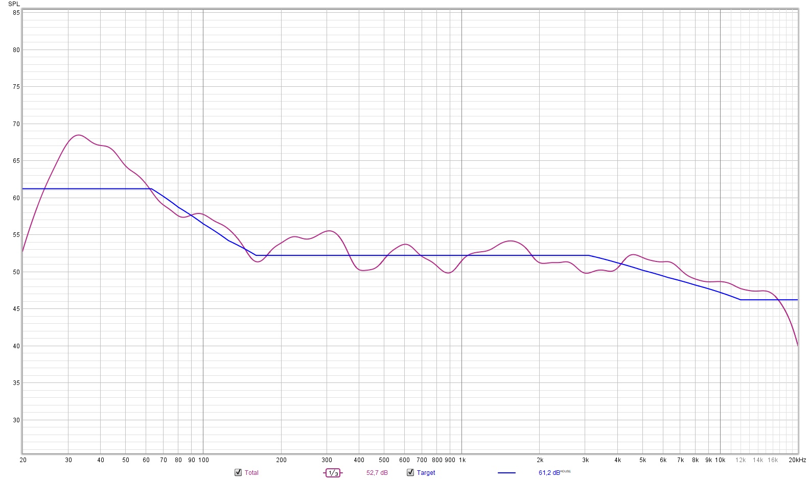

Poi partendo dall'EQ che avevo fatto in precedenza ho sistemato solo la porta di SX che meritava una sistematina post insonorizzazione, il resto è rimasto con l'EQ precedente che non piacendomi mi aveva portato ad approfondire meglio alcune questioni lasciate in sospeso che stanno prendendo forma qui nel forum.
Ho ascoltato qualche brano test con cui faccio le comparazioni solitamente e tutto sommato mi sembrava una robina non male. Allora, sebbene cosciente del fatto che è un po' tutto da rifare, (le misurazioni precedenti servono proprio a quello) ho provato a fare un RTA dell'intero sistema.
Questa è la situazione attuale, il sub è un po' fuori controllo ma è in seguito alla normalizzazione dell'EQ in ingresso che ha ripristinato frequenze prima assenti intorno ai 30HZ.
La curva Blu è la celebre HouseCurve JBL che felicemente mi accompagna sempre in fase di EQ. (non è la curva perfetta e non è nemmeno quella "giusta" è un riferimento, va preso come tale)

Partivo da una base già fortemente smaneggiata, per cui adesso vi faccio vedere grafici "al naturale" ma l'ascolto poi io me lo faccio con il preset finito. Ciò nonostante sto cogliendo l'occasione per approfondire e ogni volta si fanno dei piccoli passi in avanti. Per esempio ieri ho deciso che volevo provare l'ascolto senza rolloff negli acuti (situazione più in linea con l'HiFi domestico) passando per i tweeter originali che sebbene non terribili devo ammettere sono un po' "sgraziati".
Risultato? Anche no! Credo che per permettersi un tipo di setup così i tweeter debbano essere eccelsi, montati perfettamente in asse e spinti da un finale di indiscutibile qualità. Insomma, decisamente non il mio caso. Ma anche questa tutta palestra per il futuro. :yes:
