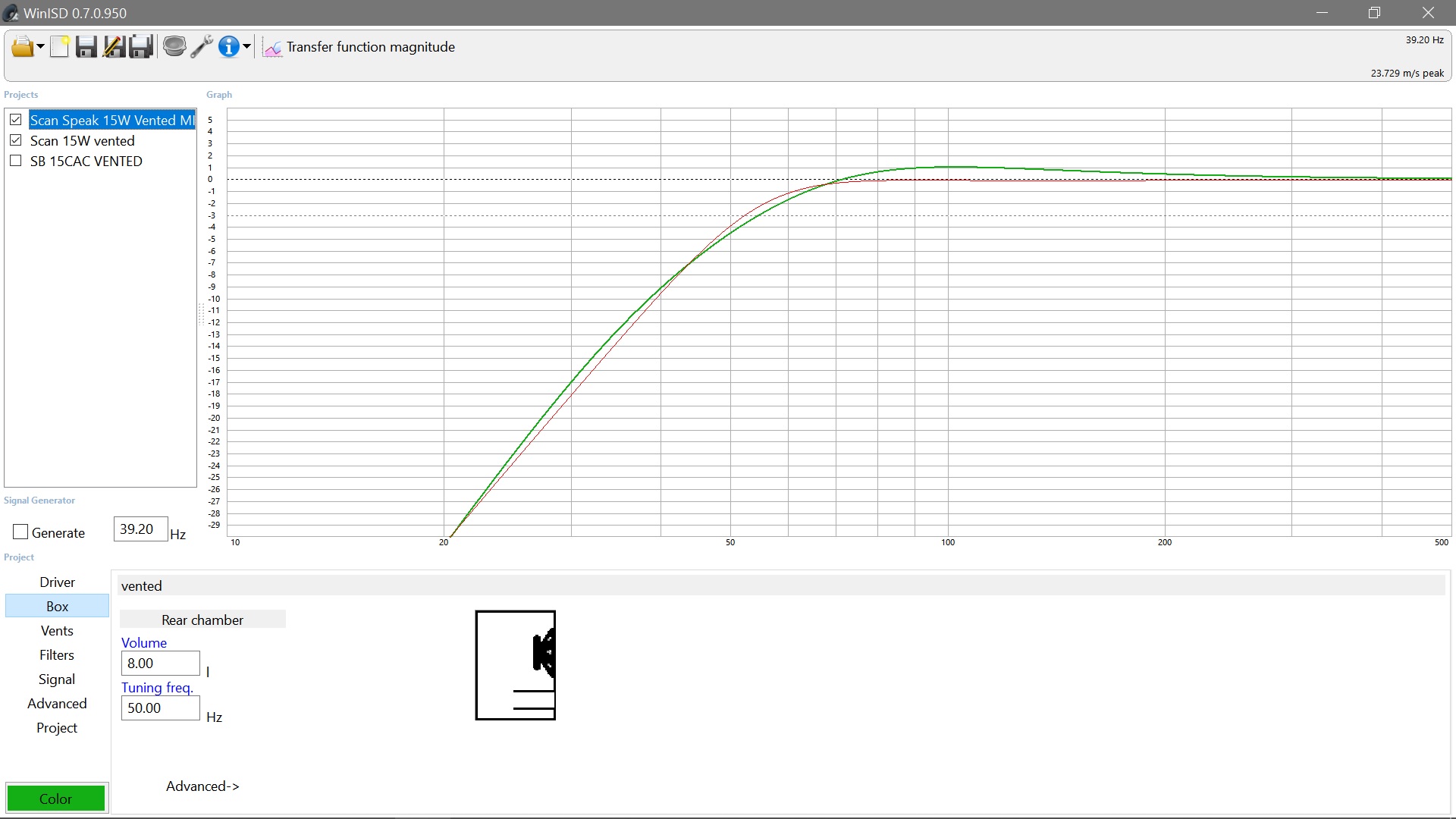

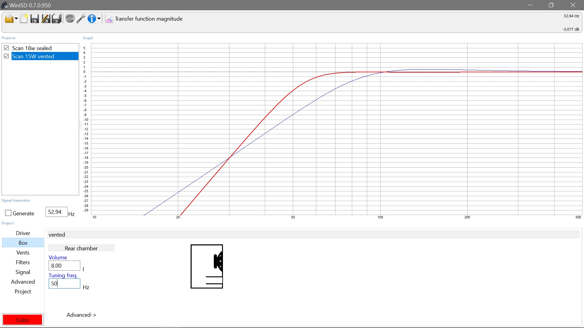

Intanto ho buttato i dati (forniti dal costruttore) del 15w, sotto vedete lo stesso litraggio, (8lt) del 15w in reflex accordato a 50hz (rosso) ed il 18w in cassa chiusa! :)

Regola N°1 : mai utilizzare i dati forniti da scanspeak per le simulazioni XD
Questa è la solita tabella fatta dal buon Diego del dichiarato vs misurato, e per quanto imprevedibile siano le simulazioni destinate al car audio, è certamente una base più solida per abbozzare un progetto.
La mia opinione Mà già la sai, in 8 litri, ma anche fossero 10, sceglierei senza ombra di dubbio il 15w se vuoi rimanere in casa Scan, anche se la possibilità di suonare in Free air nella portiera se la merita il 18w, non sottovalutarlo. Se poi vuoi realizzare delle casse in porta a prescindere ( cosa buona e giusta ma impegnativa) allora i 18w non sono gli ap datti a quel litraggio e soprattutto alla forma che prenderà la cassa ( si estenderà per orizzontale e sarà poco profonda), mentre i 15w suonano in 1/3 del volume e saranno senz'altro più facili da mettere a punto in una cassa dalla forma inadatta a far suonare un altoparlante.Immagine

Davide.HZ ha scritto: 3 lug 2020, 7:32Regola N°1 : mai utilizzare i dati forniti da scanspeak per le simulazioni XD
Che con un volume alquanto risicato il 15w promette meglio del 18w su questo non ci piove, mi avete fatto notare una cosa buona e giusta, accecato dal fatto di avere gia' in mano il 18w ^^ che presi qualche mese fa quando ancora non avevo minimamente idea di addentrarmi in questo tipo di progetto.
Tornando ai parametri e' giusto quello che dici ma parliamo di piccole variazioni che alla fine non stravolgono l'andamento "di massima", qui il 15w con i 2 parametri a confronto, alla fine abbiamo una f3 che si discosta di circa 2hz e la curva e' pressoche' simile, le discrepanze sono di pochi db/hz. Questo sempre su carta ma utile comunque a capire il comportamento di un driver tra un volume e l'altro e tra reflex o box chiuso, e metterli a paragone. ;)
