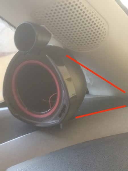

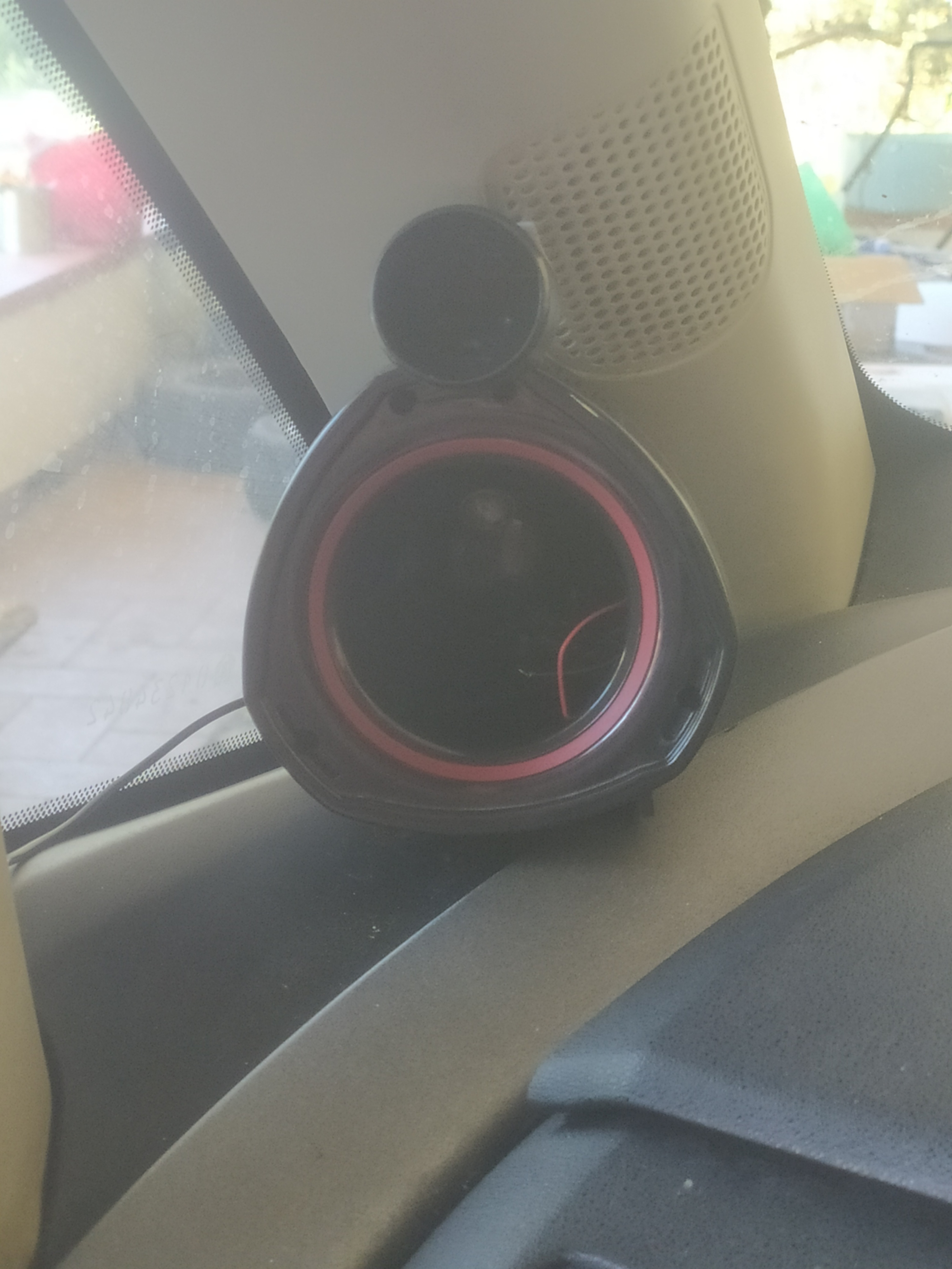

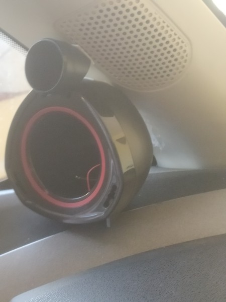

Che ne dite?
Re: Nuovo impianto su Musa GPL
Secondo me dovresti fare delle misurazione e vedere comportamento
Opinione mia ehh
Inoltre io Il microtw proverei subito a metterlo sul lato esterno e se possibile in linea col full
Semp opinione mia
E misurare il tutto bene prima di fa lavori
Opinione mia ehh
Semp opinione mia

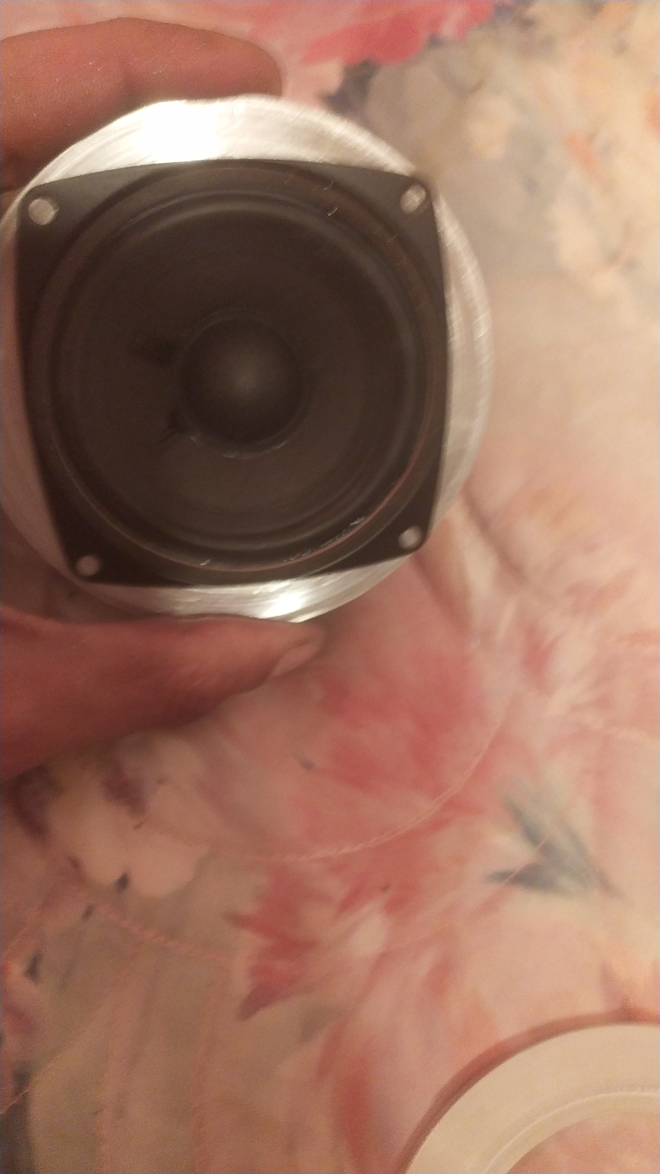

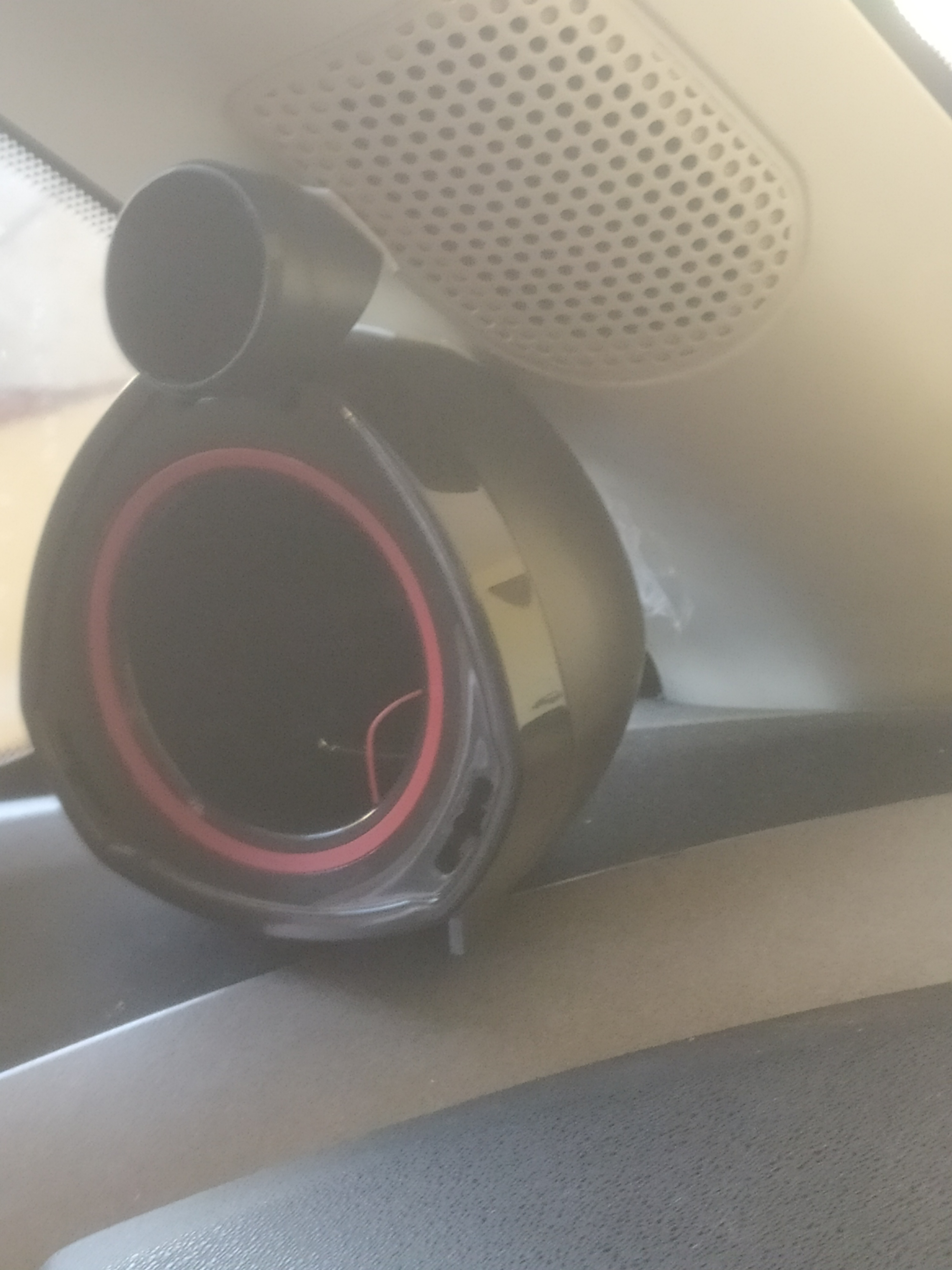

Debbo fare delle modifiche prima di inserire gli altoparlanti soprattutto sul Full range per inserire dentro la caps.
Era solo un parere estetico.
Debbo prima misurarli in area libera ho trovato quei contenitori di due Full range da 2.5" quando prende il tornio debbo pure allargare il foro.
Poi piazzare le caps non è un grosso problema si mettono ovunque senza grossi problemi adesso stanno con un po' di biadesivo.
Solo per vedere come stanno esteticamente.
Al full dovresti dare cmq un giusto volume
Tropp piccolino non credo renda poi bene bene per quanto ne so io.
- Messaggi: 3928
Sono 370cc vediamo non ho i parametri di T&S.
Ma comunque per provare le varie posizioni vanno bene.
@ozama li ha in circa 280cc.
E qui volendo ne caccio parecchio di volume.
Mantenendo la forma che ha adesso...... che sinceramente mi piace.

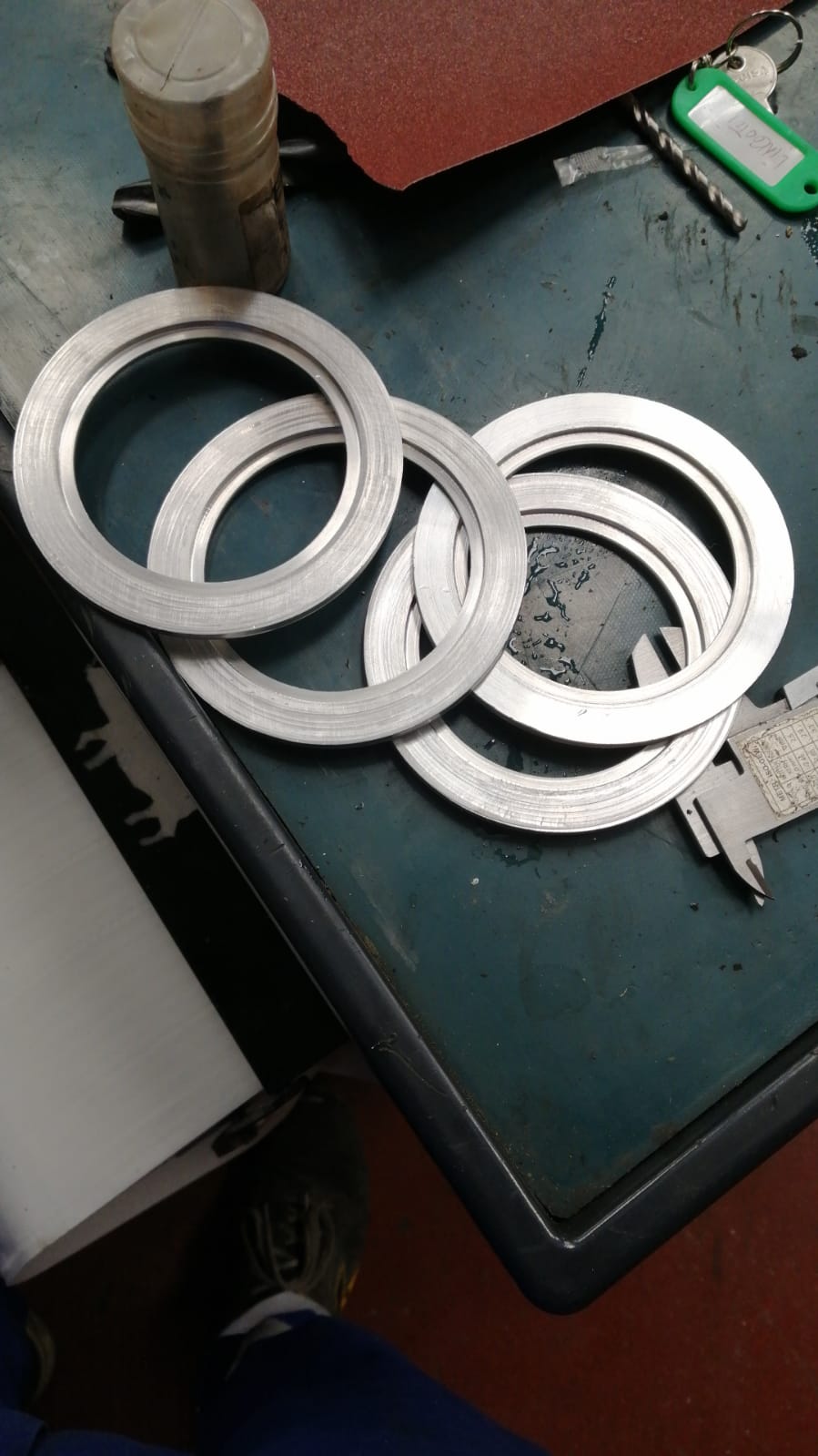

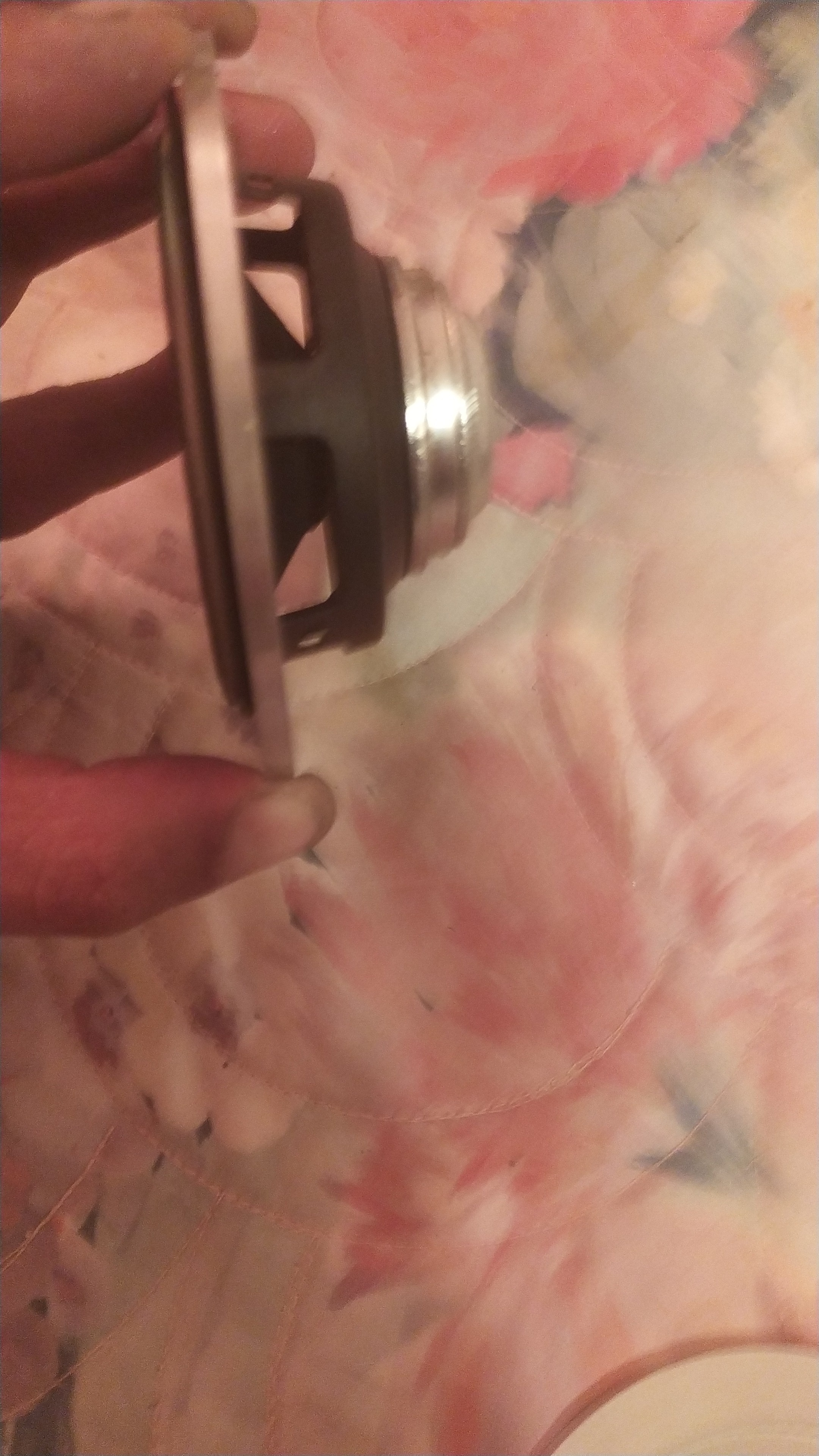

Per la gioia di qualcuno che ha i miei stessi full range.
Appena posso te li spedisco 2 ma il tornio era vecchio quindi olio di gomito e carta vetrata.
Per farli a specchio.
Poi ho utilizzato l'alluminio.
Avevo un quarto d'ora a disposizione meglio sinceramente non ho potuto fare.
Contattami in privato per l'indirizzo di spedizione.
E per la fattura
E per la fattura
Ah ah ah! Grande!
Dopo di scrivo su uozzy..
Per me stanno bene le cups che hai usato.. la forma è anche originale. Se ci stanno gli altoparlanti, sono ottime.
Per il volume di lavoro, dipende poi dalla frequenza a cui li fai lavorare. Se è scarso e genera un eccesso di pressione e diminuzione di smorzamento, non puoi sfruttarli su quelle frequenze. Ma se li usi più in alto, il problema non si pone.
In questo momento io i miei ad esempio li sto usando tagliati acusticamente a 500 Hz. E vanno meglio di quando li usavo tagliati a 300.
Sulla Picasso che ho sentito ieri, spettacolare, dei full da 3 pollici della TB Speaker, certo diversi come parametri, ma paragonabili per principio, venivano usati tagliati a circa 200 Hz, ma lavoravano in 2,5 litri. Con ampio margine di manovra e la migliore linearità possibile nell’incrocio con i woofers, montati in un volume chiuso ricavato nel cruscotto. Ma sfoganti VERSO IL BASSO, ai piedi degli occupanti.
Il motivo di questo lavoro, secondo il proprietario, è che emettere in modo diretto quelle frequenze tra il vetro ed il cruscotto creava danni acustici non rimediabili.
Mi ricorda i woofers sotto i sedili delle BMW. Hai visto mai..

Io vorrei scendere sui 250hz vediamo se proseguo con queste caps oppure ne faccio altre da tubo da 110mm.ozama ha scritto: ↑19 giu 2022, 15:00 Ah ah ah! Grande!![]()
Dopo di scrivo su uozzy..![]()
Per me stanno bene le cups che hai usato.. la forma è anche originale. Se ci stanno gli altoparlanti, sono ottime.![]()
In questo momento io i miei ad esempio li sto usando tagliati acusticamente a 500 Hz. E vanno meglio di quando li usavo tagliati a 300.![]()
Sulla Picasso che ho sentito ieri, spettacolare, dei full da 3 pollici della TB Speaker, certo diversi come parametri, ma paragonabili per principio, venivano usati tagliati a circa 200 Hz, ma lavoravano in 2,5 litri. Con ampio margine di manovra e la migliore linearità possibile nell’incrocio con i woofers, montati in un volume chiuso ricavato nel cruscotto. Ma sfoganti VERSO IL BASSO, ai piedi degli occupanti.![]()
Mi ricorda i woofers sotto i sedili delle BMW. Hai visto mai..![]()

Vediamo come si mette comunque la posizione è quella.
Penso che alla fine arrivo a un litro.

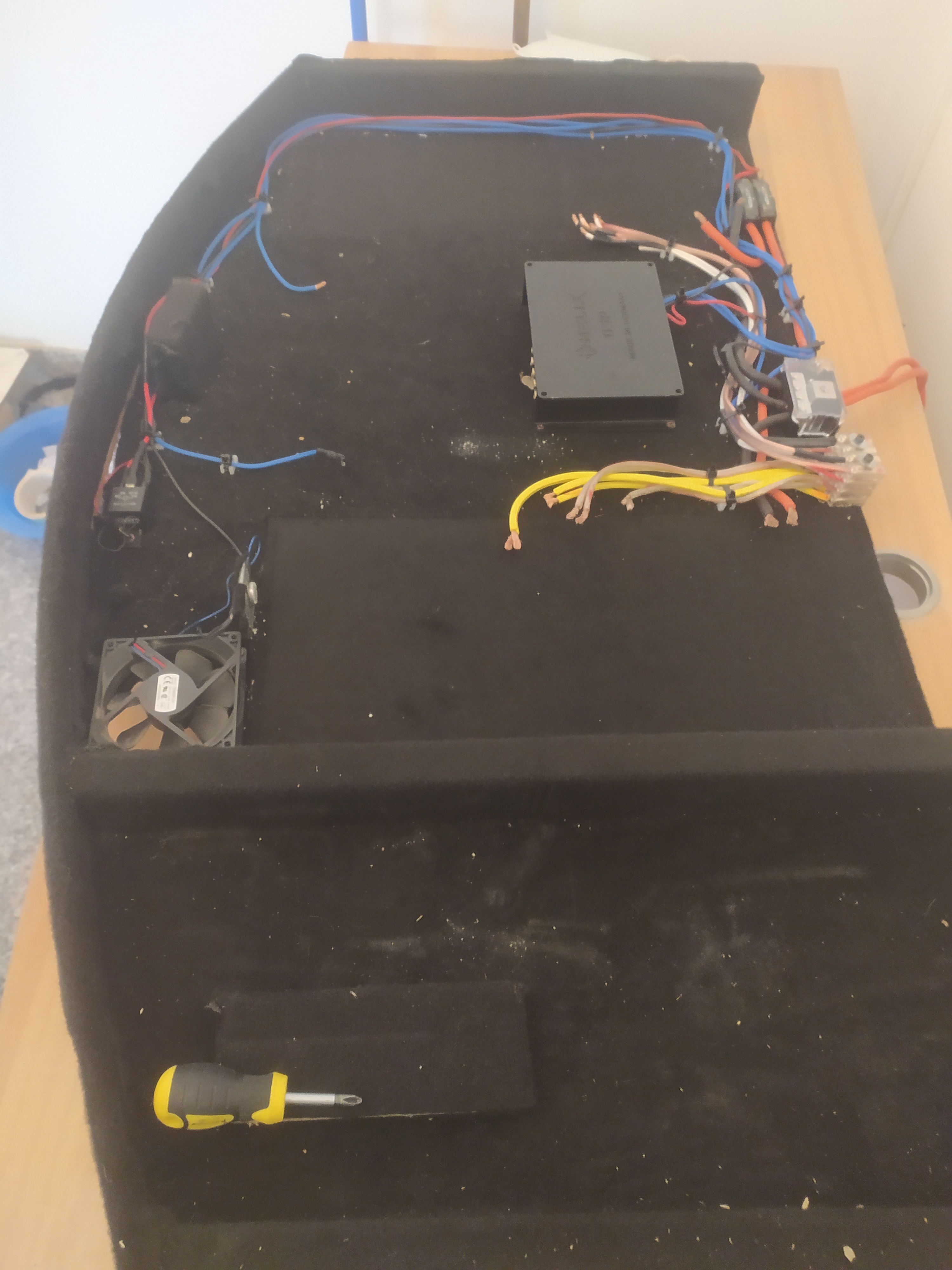

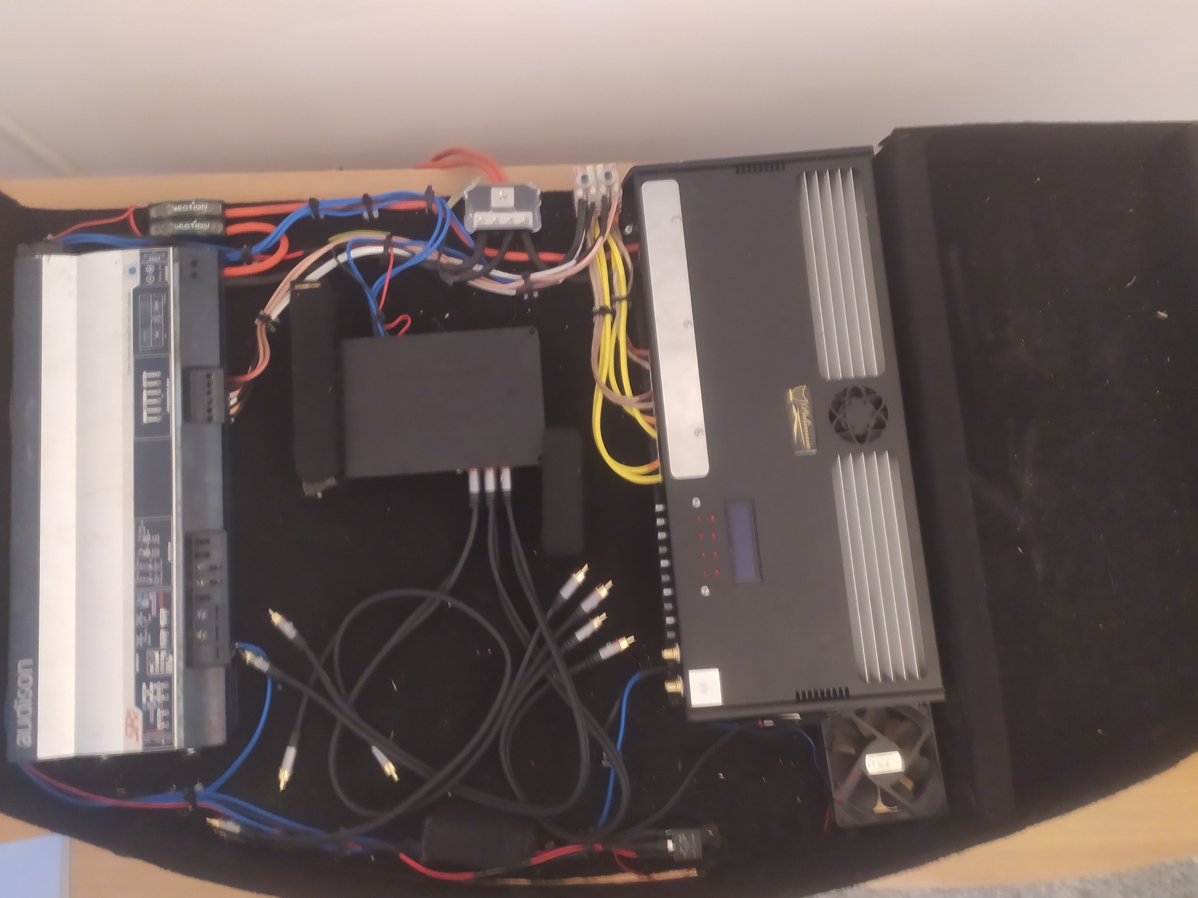

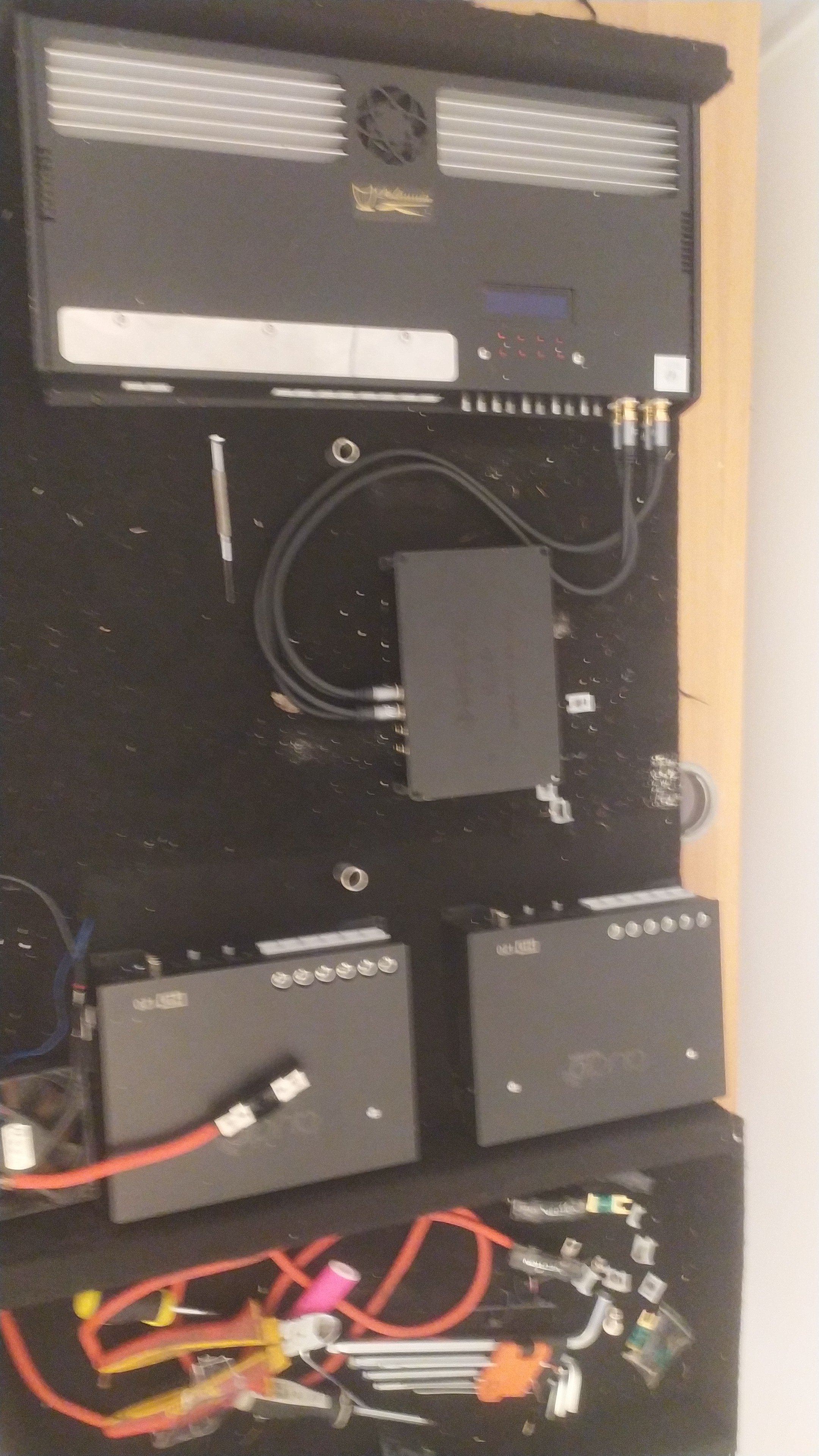

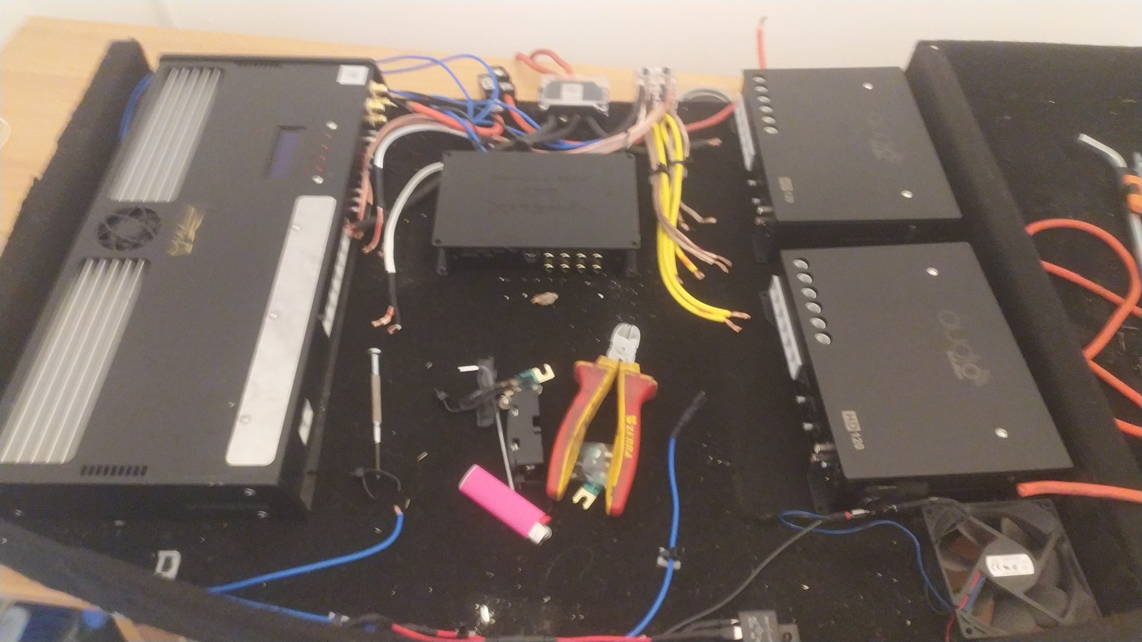

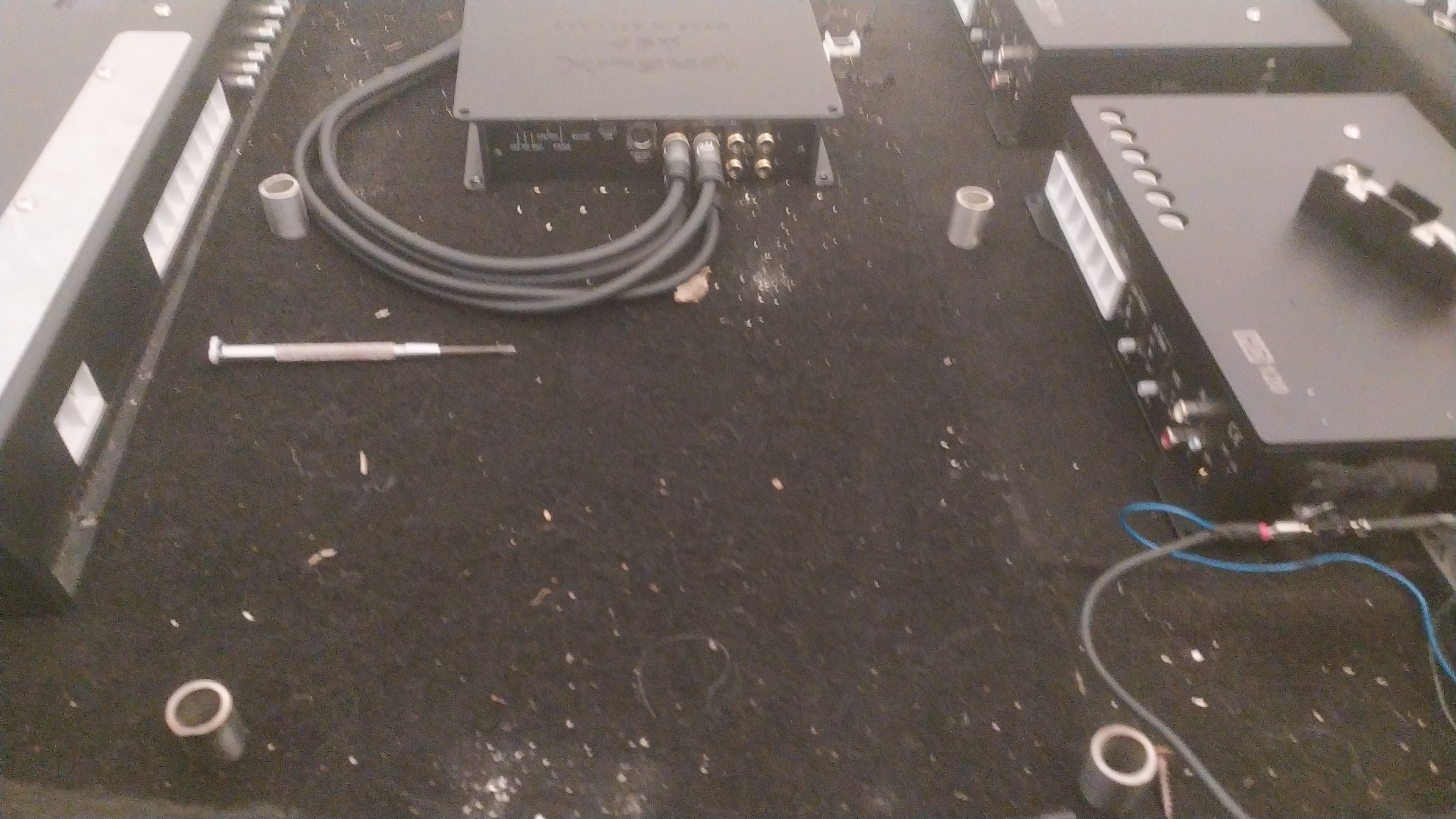

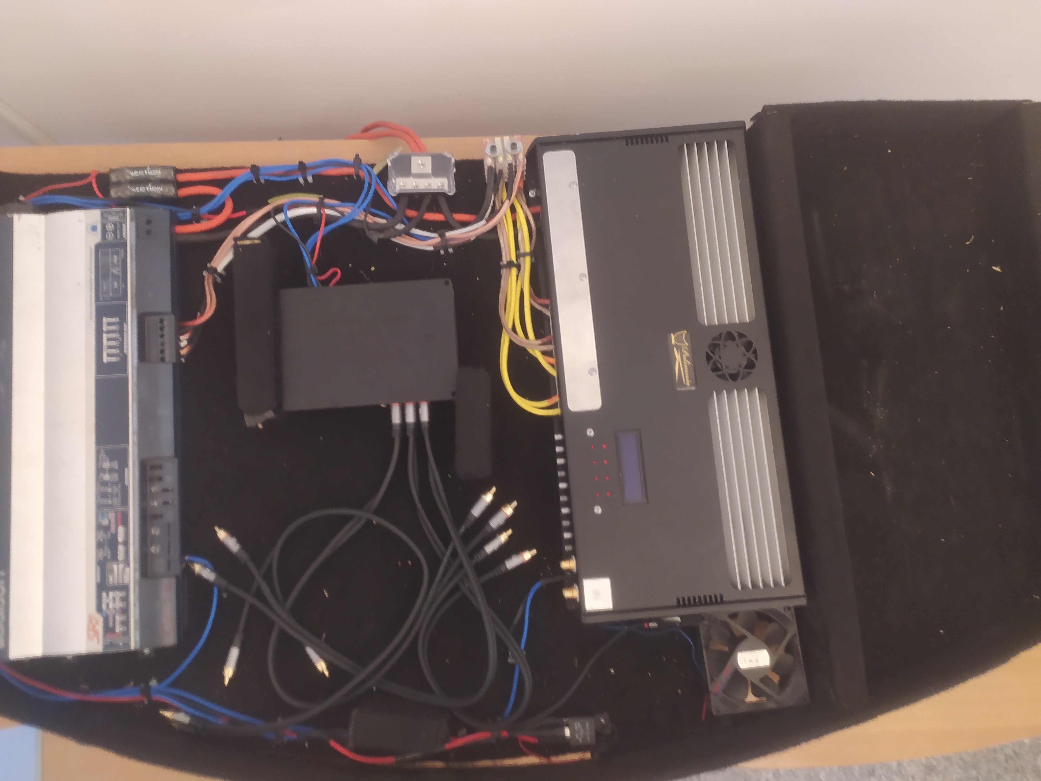

Oggi ho iniziato a smontare il doppio fondo.
Per montare i nuovi Audiosolution HD120.
I piedini create da tubo inox 316L servono per creare un secondo piano per mettere in futuro le reti di compensazione dell'impedenza. Preso nel 2005 adesso è stato sostituito da due amplificatori.
Due canali del Polimnia e un HD 120.
È in vendita sul mercatino già da tempo se non riesco a venderlo. Lo uso come amplificatore per le misure in un banco.
Che ho intenzione di organizzare in futuro.

per quanto riguarda le cups, se hai spazio, non tenerle vicino al cruscotto, ma Montale più alte. Come aveva i nastri Nostromo. Devi cercare il compromesso con la distanza dalle orecchie, che deve essere la maggiore possibile, sempre, chiaramente.
Purtroppo, carica molto, la presenza del cruscotto nelle vicinanze. Perchè chiude l’angolo di emissione e più le frequenze sono basse, quindi hai dispersione, più tutto quello che viene emesso lateralmente, viene riflesso verso di te. Quindi ti si gonfia la risposta in basso anche per quello. Anzi. Andrea ritiene che la mia sia gonfia soprattutto per quello. Ed ogni deformazione nelle vicinanze della frequenza di incrocio rende poi difficile gestire l’incrocio. Perchè si modifica anche la fase. Non solo l’ampiezza.
Poi, peggio, non tutto quello che viene riflesso, è in fase.. Quindi ti ritrovi che salendo con la frequenza hai le cancellazioni. E indovina perchè lo so..
Più gli altoparlanti sono lineari e più è estesa la zona dove si sovrappongono, più risulterà semplice sommarli.
Al contempo, più sono vicini, più sarà difficile “farli sparire” a vantaggio di una emissione che venga da punti nello spazio posti dietro di loro, come deve essere quando tutto funziona a puntino.
Il robottone..

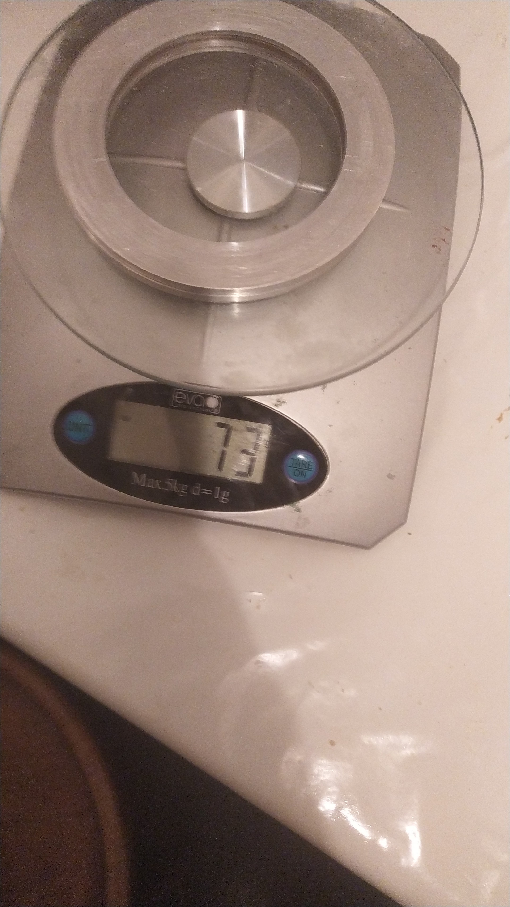

Intanto ho provato a mettere i Full range dentro le flange che ho fatto al tornio.
E per curiosità le ho pesate. Tra qualche giorno le spedisco pure a @ozama
seGrazie Andrea
