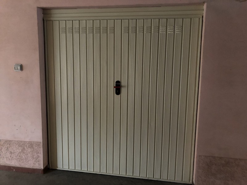

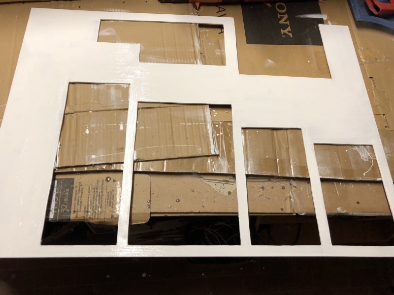

Cementite!!!
Oggi abbiamo provato anche questa.....
E per non farci mancare nulla una bella verniciata alla serranda del garage....
Della serie “carta ogni tanto” :hahahah:

Almeno tu un garage ce l'hai!!!
Io lavoro in giardino...
Scherzi a parte, la cementite l'hai data a pennello?
Poi sopra vernici a spruzzo?
Devi carteggiare (ma tanto ti piace, no? XD ) altrimenti si vedono le pennellate.

Sì, sì lo so! La cementite l’ho data con Il rullino...... Ma poi non mi piaceva e l’ho ripassata a pennello, oggi do una cartata e passo la seconda mano.
Domani RICARTO :hahahah: e poi vernice a spruzzo!!

Ne ero all’oscuro anche io prima di qualche giorno fa… La cementite serve semplicemente per togliere la porosità all’MDF.
CIT: La cementite è un materiale dato da cemento multistrato miscelato con polveri di marmo e pigmenti inorganici usato per realizzare pavimentazioni e rivestimenti da soffitto e parete. Ancora, in chimica, la cementite è un carburo di ferro, cioè un composto costituito dal 93,3% da ferro e 6,67% da carbonio.
Una sorta di “prime” per il legno

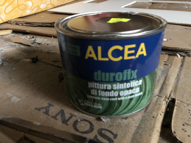

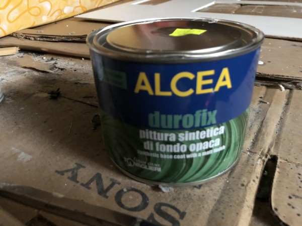

Sono andato in ferramenta ed ho chiesto la cementite… Mi hanno dato questo....
Diluizione in acquaragia
