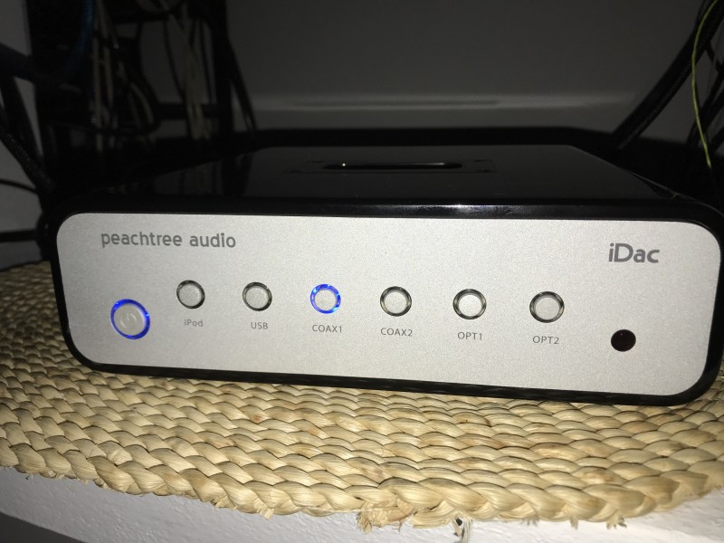

Ringrazio pubblicamente Stefano (ozama) per l'intervento e per le foto del test.
Stamattina abbiamo eseguito una sessione di ascolto in tre, di ben due DAC, ragazzi!
Insieme al Pro-Ject Box S2 mi hanno imprestato un Peachtree audio (iDac) di qualche anno fa.
Che dirvi? Bellissimo trovarsi riuniti e scambiarsi impressioni!!! Non c'è nulla di più appassionante utile per crescere!

Il vincitore è stato il piccolino. Notevole.
Ora dovremo installarlo in auto e vedere come si comporta. Tra l'altro i filtri, effettivamente cambiano il suono. La più equilibrata in casa è risultata la seconda scelta, il Fast Roll off. La prima esalta le voci, gli strumenti ma chiude e abbassa la scena.

Ieri sera non ho avuto molto tempo per descrivere il test sui due DAC.
E' stato utile metterne a confronto due. Uno un progetto recente, l'altro un apparecchio un po più datato. Uno dal costo basso, l'altro a suo tempo circa cinque volte più caro. Uno abbastanza spartano, l'altro dotato di molte più funzioni.
Le Magneplanar sono dei diffusori capaci di far ascoltare sfumature incredibili, passaggi delicatissimi, nuance musicali davvero radiografiche. Il Pioneer "liscio" non si è smentito, suono di grande caratura, palcoscenico altissimo, ottima dinamica, un lettore di 25 anni fa in grado di reggere il confronto ancora oggi. Abbiamo impiegato lo stesso cavo coassiale, la stessa coppia di cavi di potenza, stesso pre a valvole, stesso finale a stato solido.
Abbinato al Peachtree iDac la dinamica è stata leggermente minore, a parità di volume del pre, naturalmente, però ha sfoderato un ampia scena riprodotta, un buon fuoco centrale con strumenti e voci ben contrastati. Una macchina valida nel complesso ma non ci ha entusiasmato, non ha inciso così tanto nel messaggio musicale. Poi un pensiero all'eventuale installazione in macchina: impossibile, pesante e voluminoso. Oggi pomeriggio lo faccio girare ancora un po con qualche cd poi lo restituirò al legittimo e disponibilissimo proprietario.
Il Pro-Ject Audio Dac Box S2, invece, è intervenuto deciso sul suono. Ben inteso nessuno stravolgimento ma piacevole rilevare meglio e più materici gli strumenti, le voci, l'atmosfera generale. Non troppo "digitale" come timbrica, appena più bassa la scena, la posizione del gruppo che suona. Ad ogni cambio di filtro, ben 5 ricordo, corrisponde effettivamente un intervento sulla risposta musicale, sulla rappresentazione scenica. La prima, a esempio, Optimal transient, comporta un deciso abbassamento del palcoscenico virtuale ma incrementa la dinamica, mette in risalto voci e strumenti, si sente chiaramente che si esalta per le percussioni. Gli altri setting sono più delicati, in effetti la scena si alza ma come detto il secondo filtro è apparso il più consono, garantisce equilibrio generale. Trasportato sul Jimny sarà da ascoltare, di sicuro! E vediamo come cambierà, e se cambierà la timbrica, la ricostruzione scenica dell'Alpine 5957S.

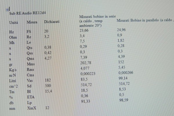

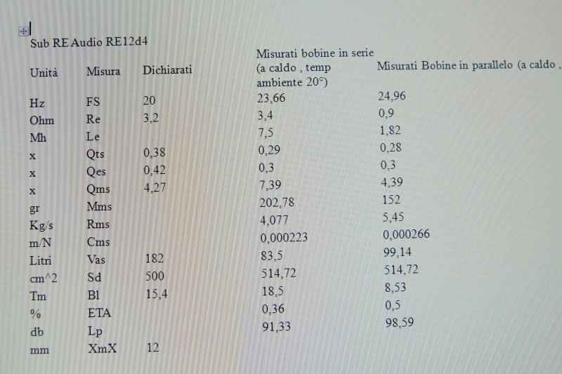

Forse, non ne sono sicuro, in dubbio, ho ricevuto la proposta di acquistare un Genesis Miniblock. Dallo stesso, gentilissimo signore che mi ha ceduto il Dual Mono. Ce l'ha fermo, gravi problemi familiari, me lo darebbe volentieri.
Caratteristiche Genesis MiniBlock PDF.pdf
(17.86 KiB) Scaricato 119 volte
La cosa mi attizzerebbe innanzitutto per le dimensioni d'ingombro, inferiori all'Alpine 3549, che da sotto il sedile posteriore del Jimnino, ora, fuoriesce un po.
Naturalmente il punto importante è: come suonerebbe? Com'è come ampli?
Il sub Resonant Audio RE12 d4 ne guadagnerebbe qualitativamente a livello teorico?
Ora lavora a 8 ohm, ed è molto controllato, il finale mono inglese lo piloterebbe in modo sufficiente?
Grazie dei consigli che mi darete in merito, anticipate.

Ad 8ohm no, sulla carta sarebbero circa 60wrms x 1... un po poco...
invece a 2ohm dovrebbe andare benone, visto che è stabile anche ad 1ohm...

Grazie! La curiosità, c'è, mi piacerebbe prima provarlo, poi potrei davvero collegarlo a 2 ohm, in effetti non è un finale potentissimo, ma a me interessa soprattutto la qualità, non la "quantità".
Dovrei vendere il mio Alpine 3549, prima, così da racimolare qualche euro altrimenti non ho la possibilità di prenderlo.

Conta che ora piloti l'RE con circa 200w, quindi il problema quantità non si pone...io lo pilotavo con 180 circa del Precision Power, quindi...e poi, per il 3549 avresti già qualcuno in fila! XD

La qualità esce fuori quando gli arriva la corrente giusta per farlo muovere a modo! Ad 8 ohm secondo me è veramente poco, a 2 si può fare, considerando che l'amplificatore può lavorare ad 1ohm stabile con 2 non avrà problemi.
Personalmente non è una scelta che farei ma se hai problemi di spazio le alternative non sono molte, potrebbe essere un ottimo compromesso!
