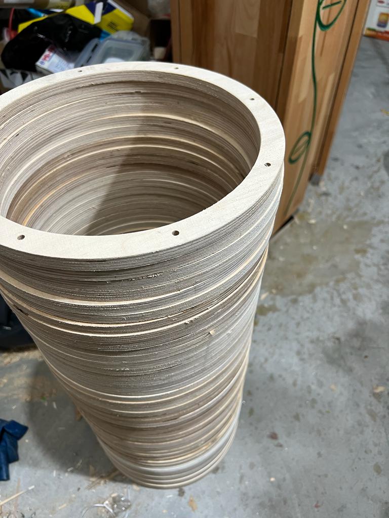

Intanto a Verona il buon @rs250v mi ha realizzato un pò di anelli fresati per fare un po di sperimentazione sul progetto subwoofer

Armando Proietti ha scritto: 10 nov 2021, 21:54 Desumo dai fori già realizzati che hai scelto già l'altoparlante da inserire al interno. A occhio un 10".
I fori servono x le barre filettate che centrano e tirano i cerchi durante l'incollaggio.... il cono di prova sarà un 10"
Per fare sperimentazione userò degli scan speak che ho in garage... mi serve capire come si comporta il caricamento non il driver

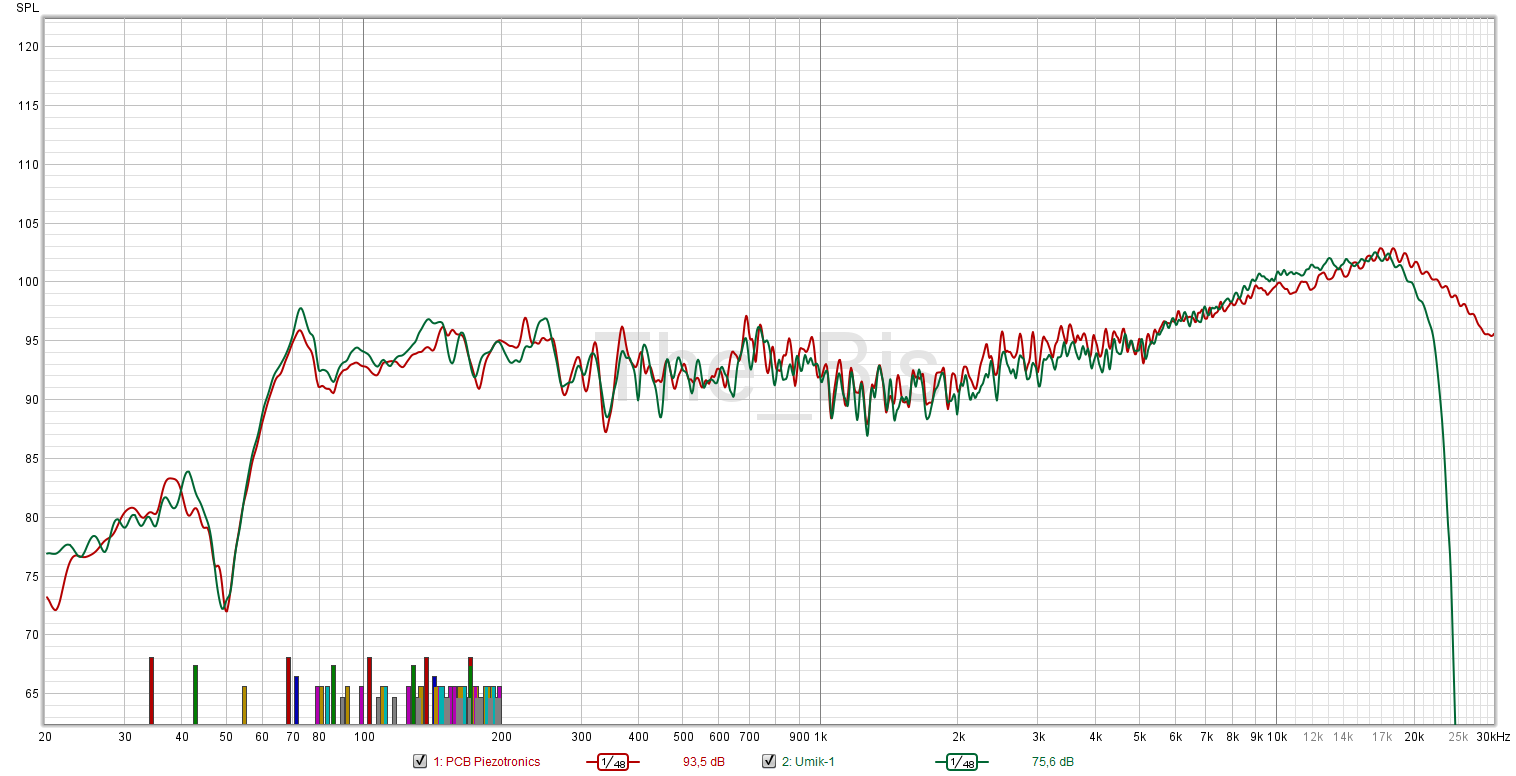

Giusto per darvi un assaggio, seguirà poi una spiegazione dettagliata.
Cosa fa l'Umik con il suo file di calibrazione confrontato con un microfono da misura Professionale.
A voi le conclusioni...

Accidenti, quanto è più esteso il riferimento..
Ma è il microfono o “la scheda audio” che incorpora, con campionamento a 48 KHz? :hmm:
Quello di riferimento lo stai usando con tutto il suo sistema? Immagino che non sia USB.. ^^

ozama ha scritto: 11 nov 2021, 7:08 Accidenti, quanto è più esteso il riferimento..
è comunque un microfono da 2K contro uno da 100 euro...
