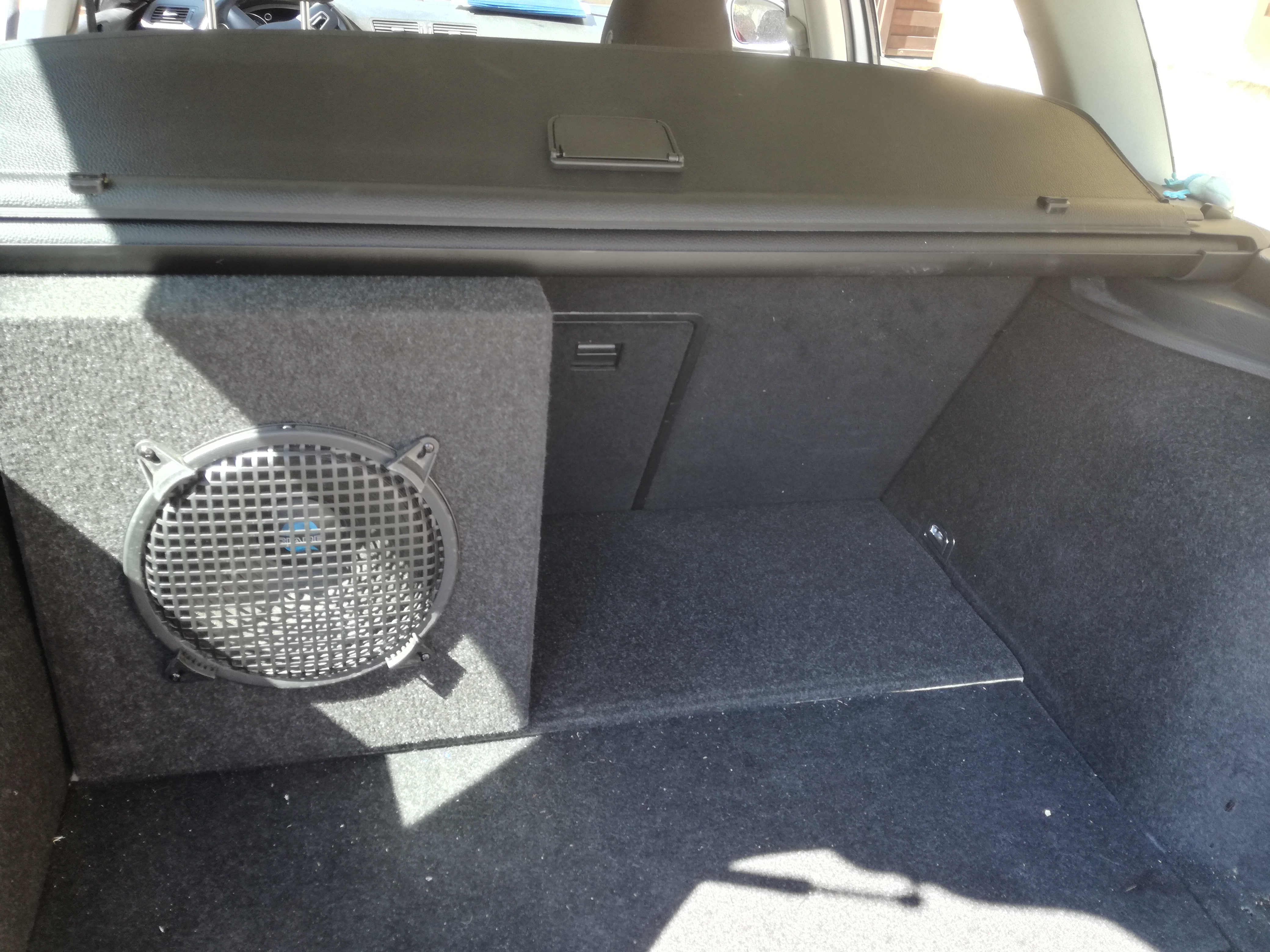

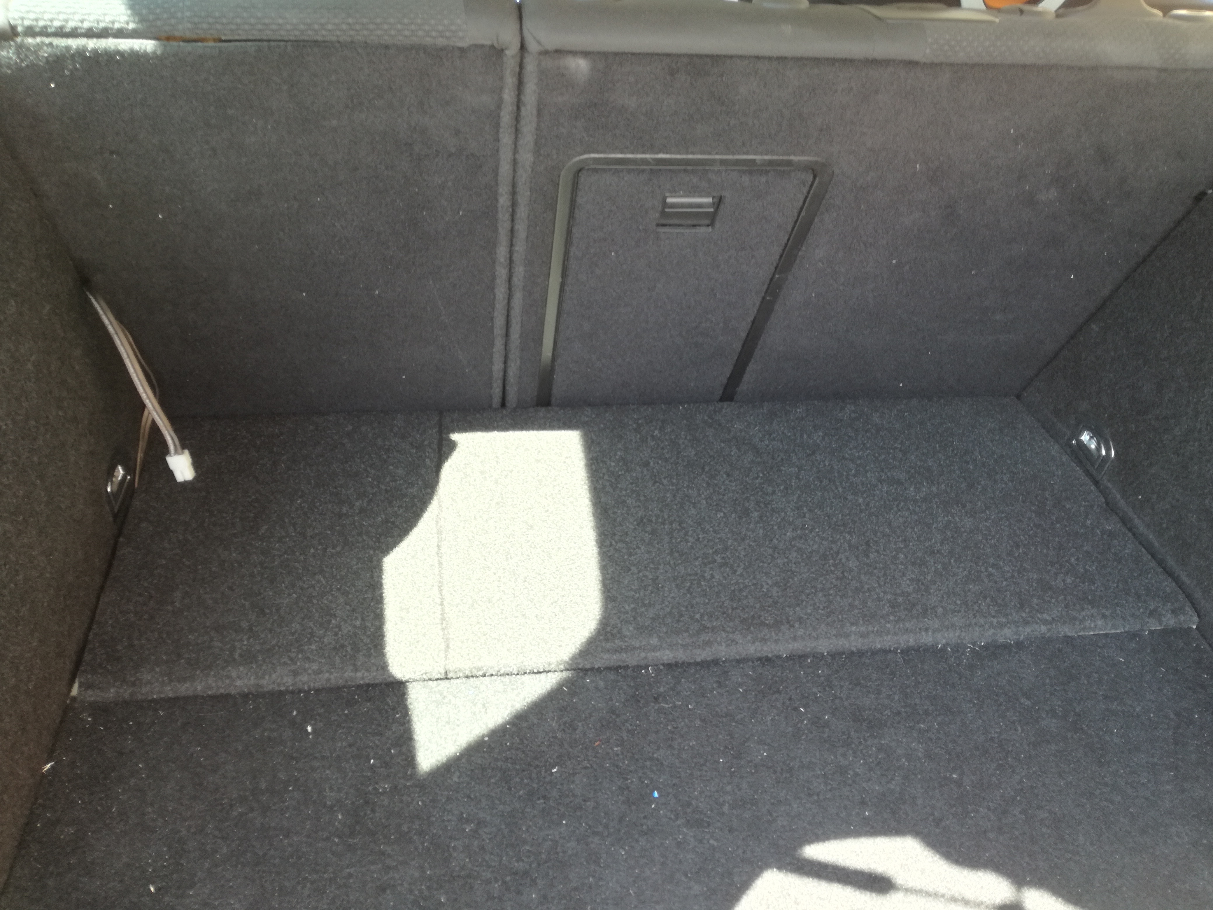

E questo è il lavoro finito.
Senza sub.
Con il sub.

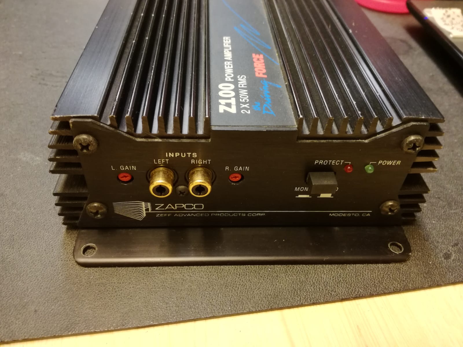

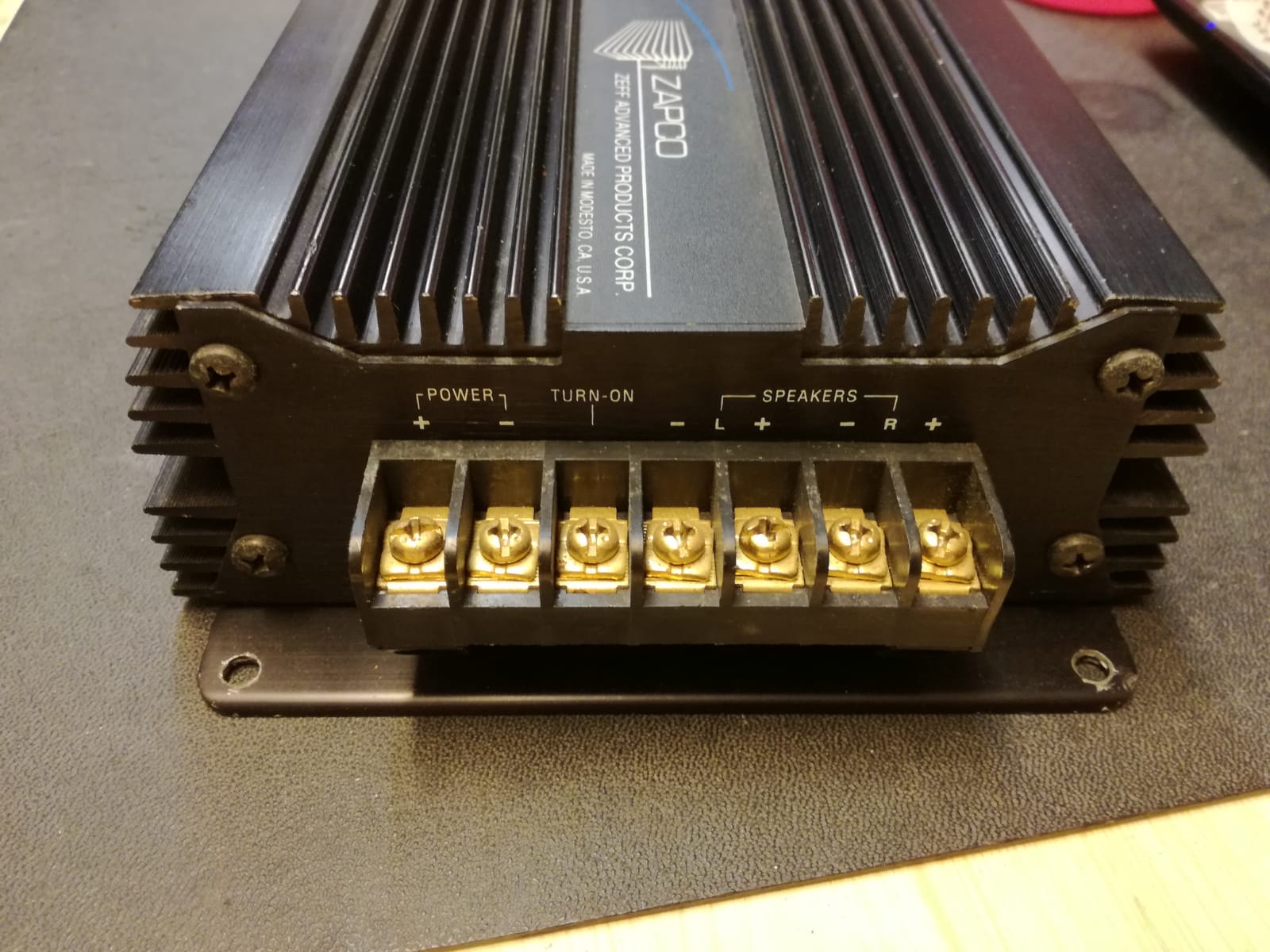

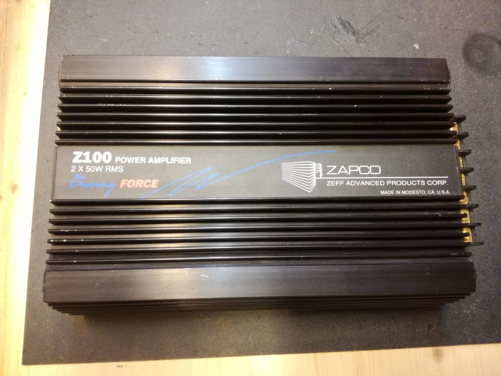

Oggi mi è arrivato questo bambino.
Gentilmente fornito dall'utente Cosmic.
Ora verrà completamente sventrato per recap, modifica sensibilità e sostutuzione operazionali.
Aprirò una discussione dedicata con tutti i dettagli.
Poi una volta aggiornato affiancherà l'altro Z100 sui woofer.

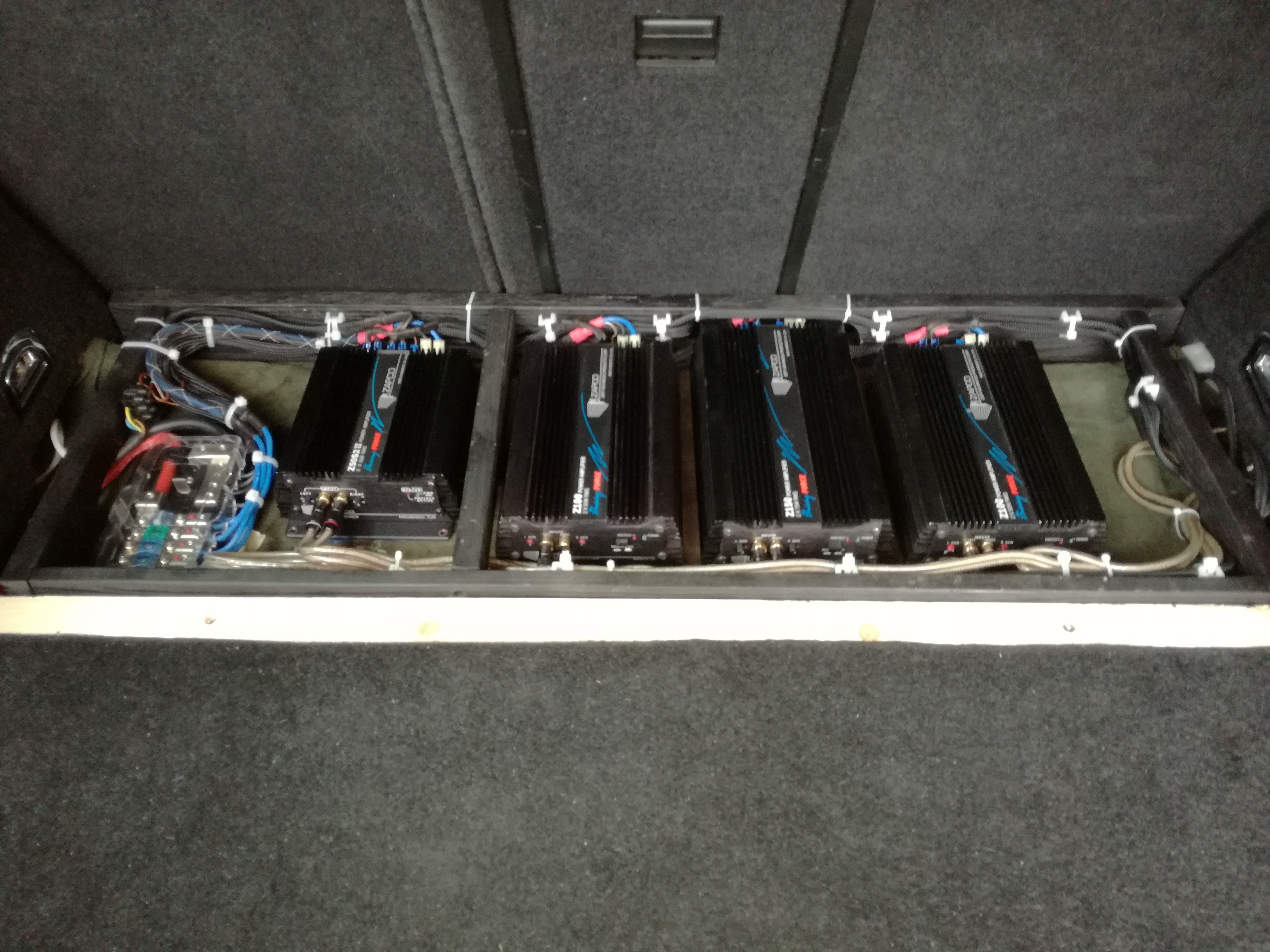

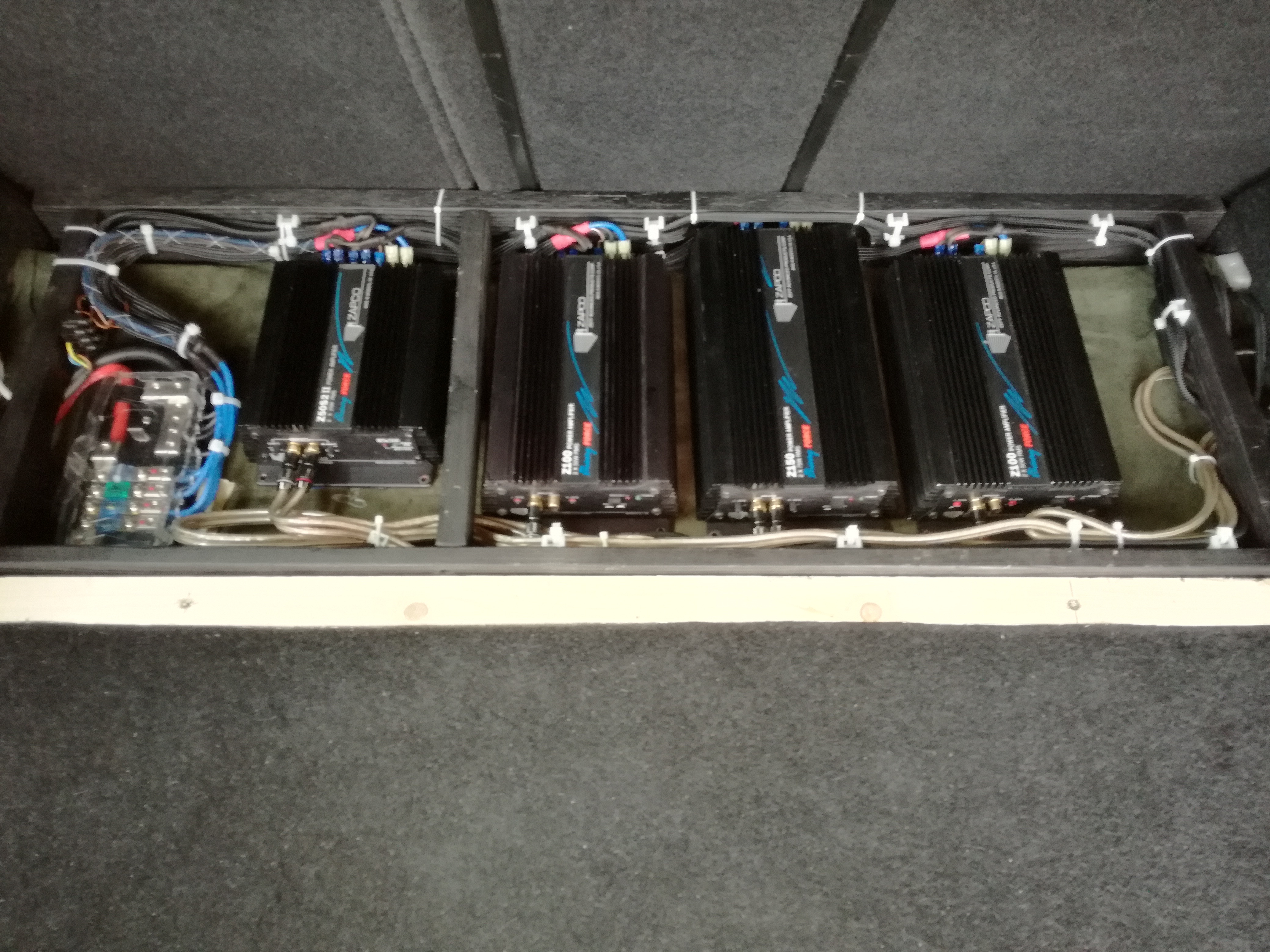

Messaggio da max1974 »

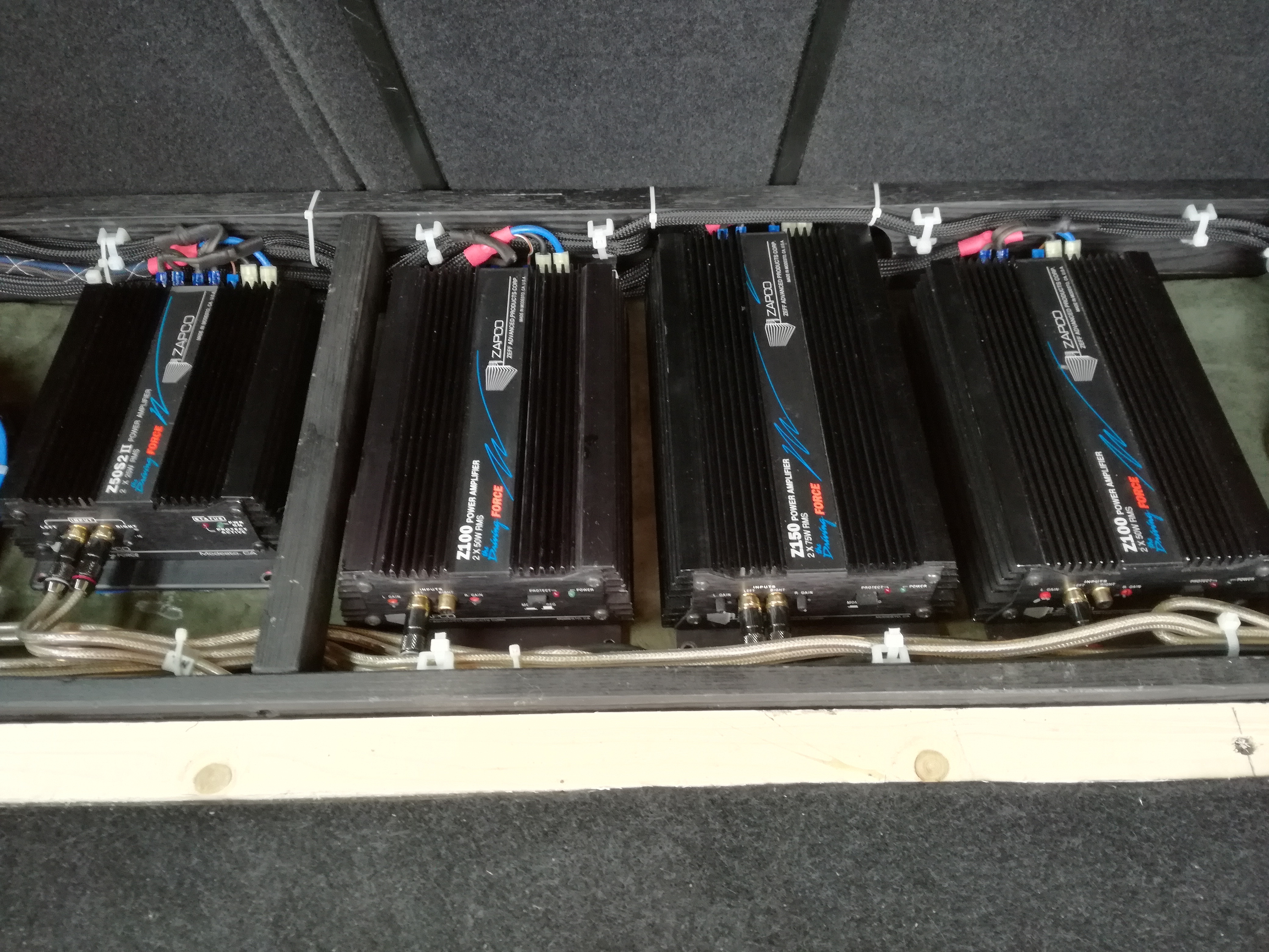

Dopo aver terminato il recap del nuovo Z100 e la modifica al guadagno, ho rifatto la taratura del gain di tutti gli amplificatori con la sorgente Pioneer DEH-80PRS e l'oscilloscopio.
Ho usato l'oscilloscopio del lavoro e ho potuto misurare con precisione il valore RMS delle uscite.
Come traccia di riferimento ho usato un tono a 1kHz 0dB.
Per primo ho verificato l'ampiezza RMS del segnale pre in uscita dalla sorgente: 4,516V RMS, abbastanza in linea con i 5V dichiarati.
Con questo segnale ho tarato il gain degli ampli misurando l'uscita degli stessi fino al clipping e poi tornando indietro in modo da vedere la sinusoide indistorta.
Questi i risultati:
Z100 nuovo:
canale R: 15,35V RMS
canale L: 15,36V RMS
Z100 vecchio:
canale R: 15,37V RMS
canale L: 15,33V RMS
Z50S2II:
canale R: 11,24V RMS
canale L: 11,26V RMS
Sullo Z150 ho qualche problema: non appena l'ampiezza dell'uscita supera i 9V RMS, lo stesso va in protezione con accensione del relativo led. Pertanto ho dovuto tarare il gain dei due canali per un'ampiezza di 9V RMS.
Mi metterò alla ricerca di documentazione (anche se sarà molto difficile reperire qualcosa) per cercare la causa del problema.
Comunque, in base ai dati sopra riportati, considerando il carico di 4 ohm, si otengono le seguenti potenze:
Z100 (sia vecchio che nuovo): circa 59W RMS (decimale più, decimale meno)
Z50S2II: 31,5W RMS
Z150 (con il problema indicato): 20,25W RMS
Fatta questa taratura preliminare ho montato gli ampli nel doppio fondo, configurando i due Z100 in mono a ponte (235W RMS calcolati).
Ho anche inguainato tutti i cavi con la calza antitaglio che nel frattempo mi è arrivata.
La Zapcoteca mi piace molto e anche il cablaggio con i cavi inguainati fa tutto un altro effetto e risulta molto più ordinato di quanto sembrasse dalla prima impressione.
Comunquq non ho ancora finito: devo tagliare a misura i cavi pre poiché li ho lasciati lunghi come in origine per sentire come va il sistema.
Inoltre devo prepararmi due tavolette da mettere a destra e sinistra del telaio per coprire i cavi esterni e la non perfetta posa dell'alcantara nelle zone esterne.
