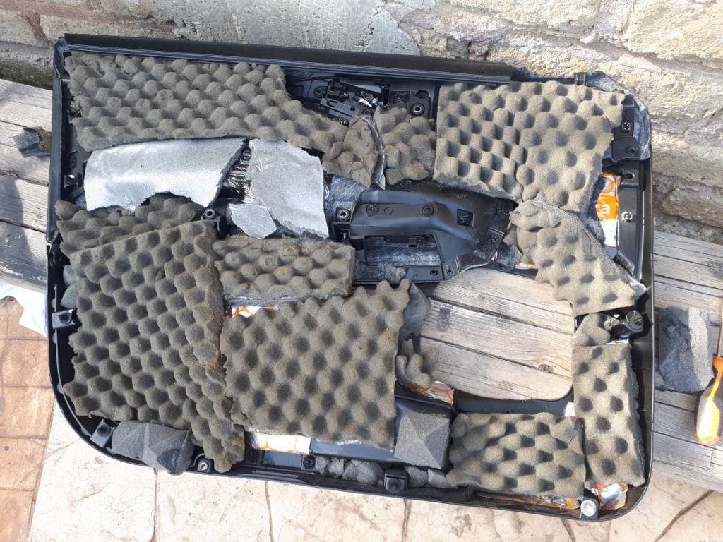

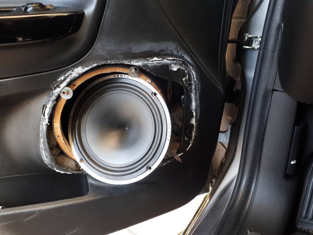

Anche la portiera anteriore dx l'ho upgradata. Ora all'interno dell'auto regna il silenzio da fermi, quasi fastidioso che ti ovatta le orecchie XD ora i rumori provengono solo dalla porta sx ed il basso si è spostato tutto o quasi a dx, molto molto bene, avrei dovuto farlo prima! Ho esagerato con il bugnato ed ho tribolato per richiedere la cartella, tant'è che ho dovuto sostituire tutte le clips perché le vecchie non tenevano. Ora sono costretto a ripetere le prove con i midwoofer che ho
Ps: la portiera ora pesa un casino, la donnao uccide. XD

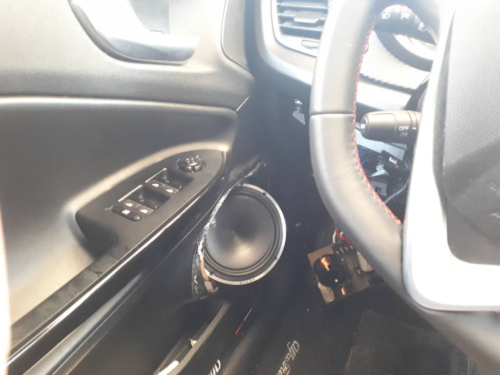

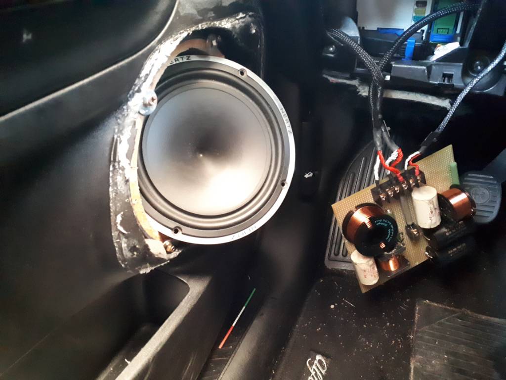

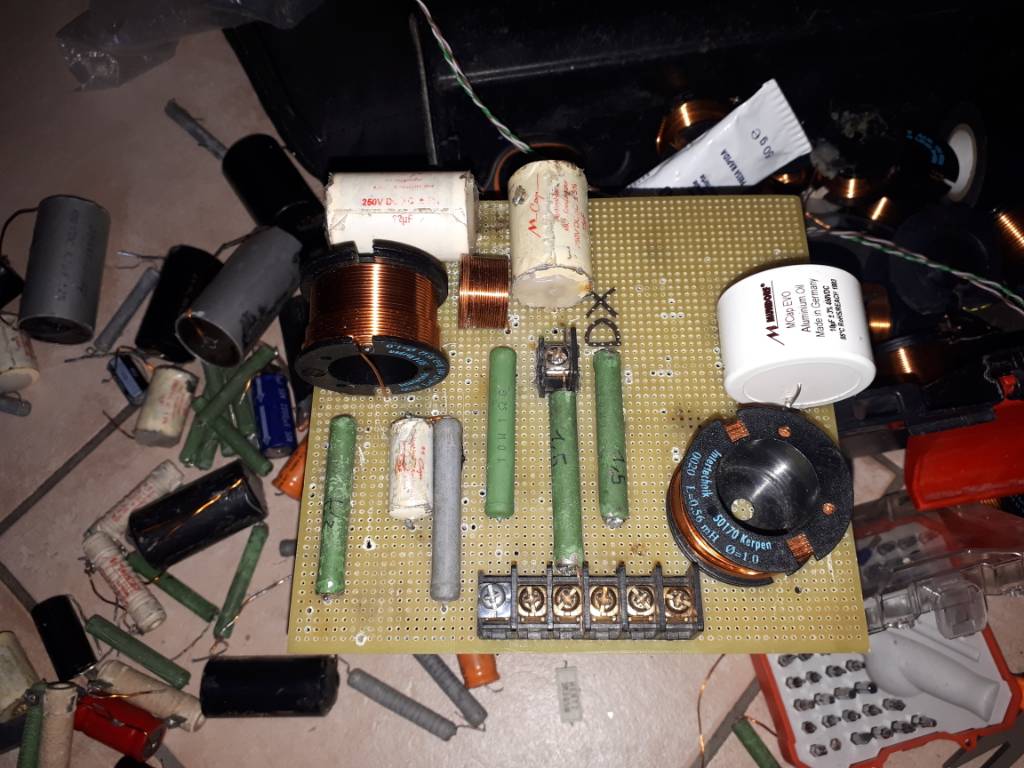

Buona sera gente, dopo qualche giorno di monta/smonta woofer e modifica il crossover a non finire, i vincitori sono gli ml1600 ( scontato XD) che se da un lato hanno una gamma bassa si velocissima e articolata ma non troppo piena, dall'altro restituiscono una gamma media di gran classe, vorrà dire che avrò più lavoro da fare con l'eventuale sub ( forse).
Ho iniziato seriamente anche le prove di orientamento, e riducendo di molto il fuoriasse, lasciando il woofer solo incastrato nell alloggio tappando con uno straccio i fori, i risultati sono incoraggianti, talmente incoraggianti che mi sono deciso a fare questo benedetto supporto; servirà un ingegnere nucleare per progettarlo ma vabe, ci riuscirò XD la cosa veramente positiva e che mi ha lasciato di stucco è che così facendo posso abbassare il taglio da 80hz 18db a 63 hz 18 db senza perdere fuoco e altezza della scena e senza che il basso " resti in porta", agevolando molto l'incrocio con il sub. Molto bella anche la sensazione di essere al centro della stanza, cosa che per forza di cose non si riesce ad ottenere con il woofer si sx a quasi 90° di fuoriasse.

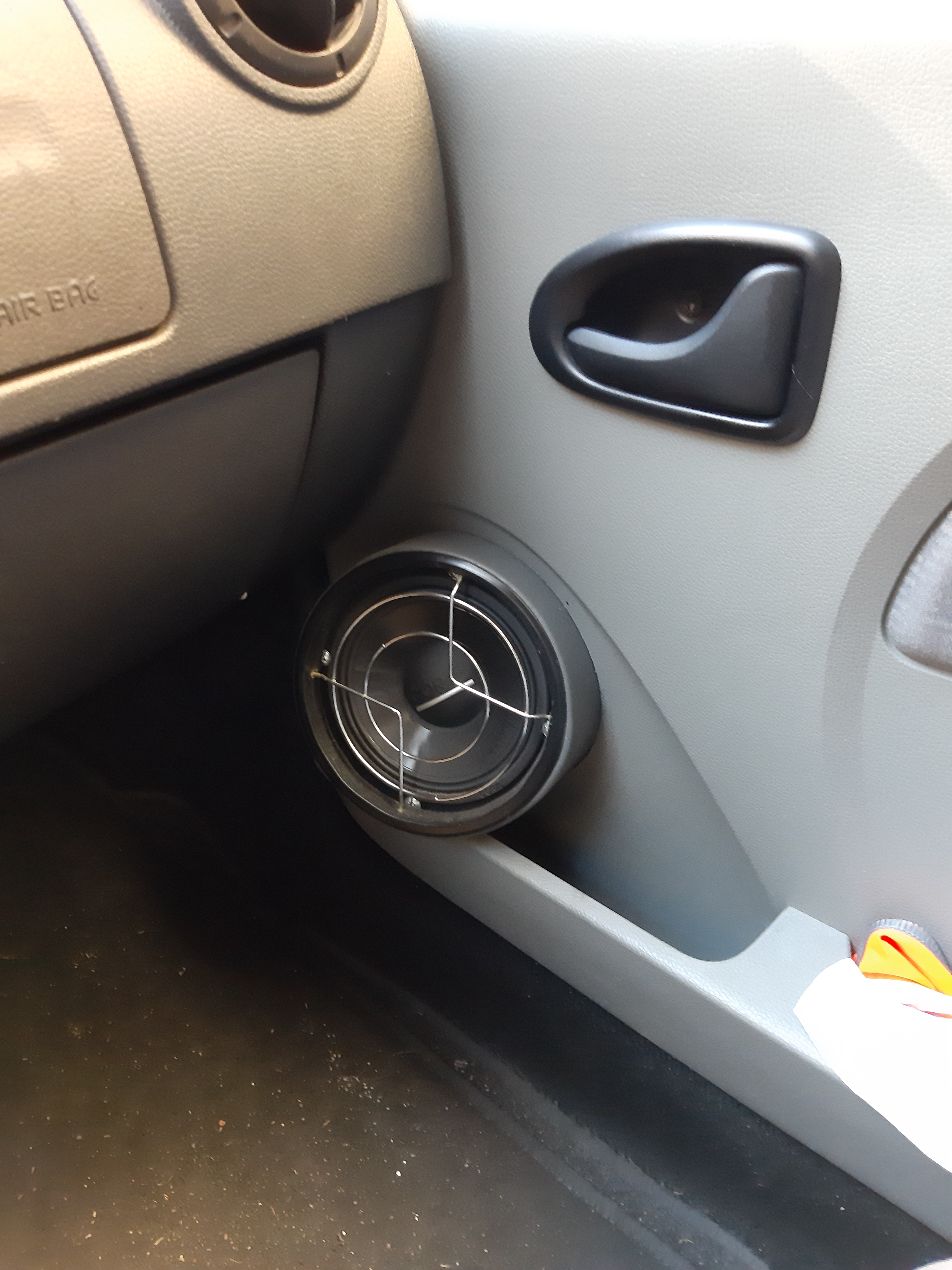

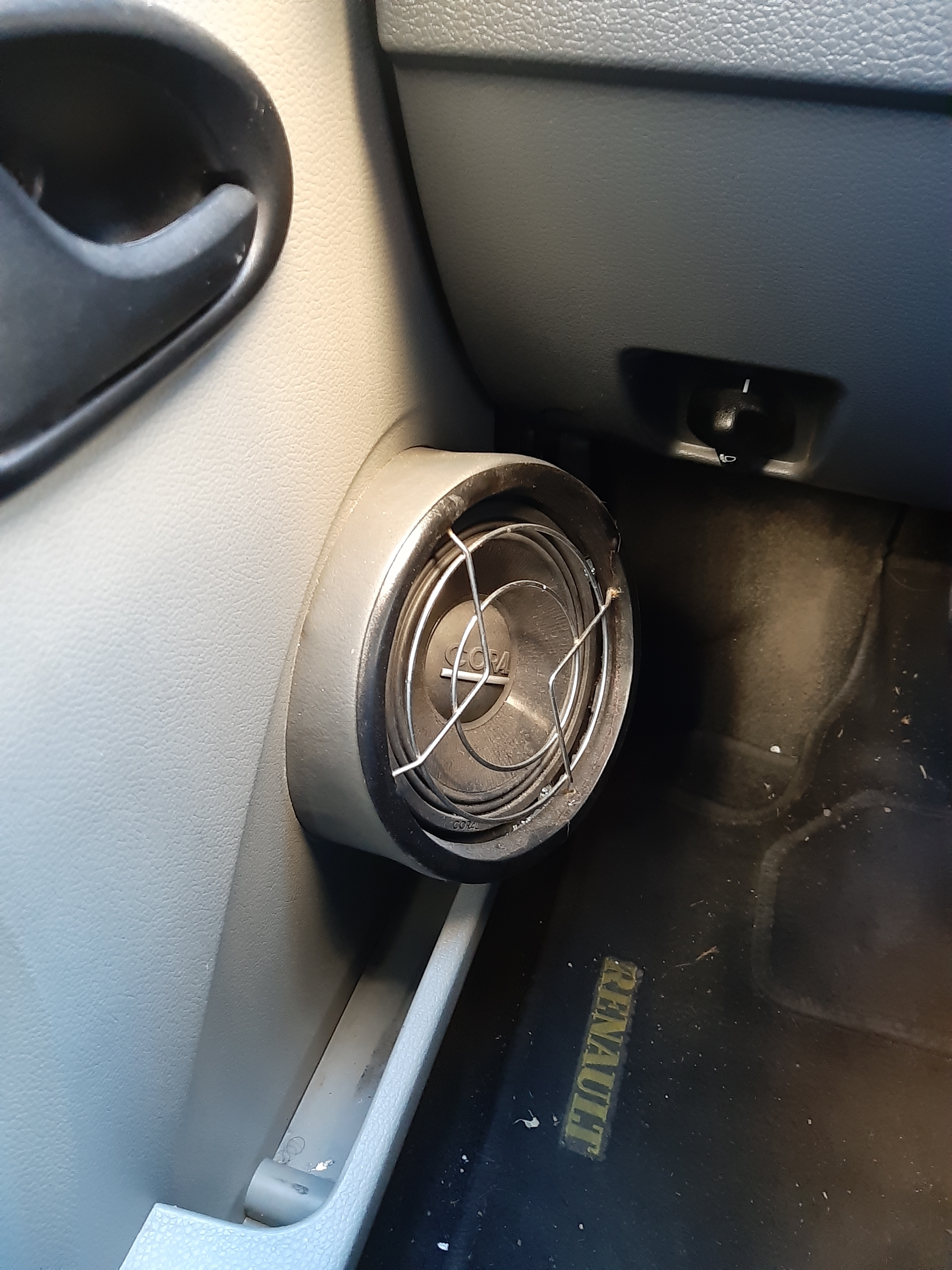

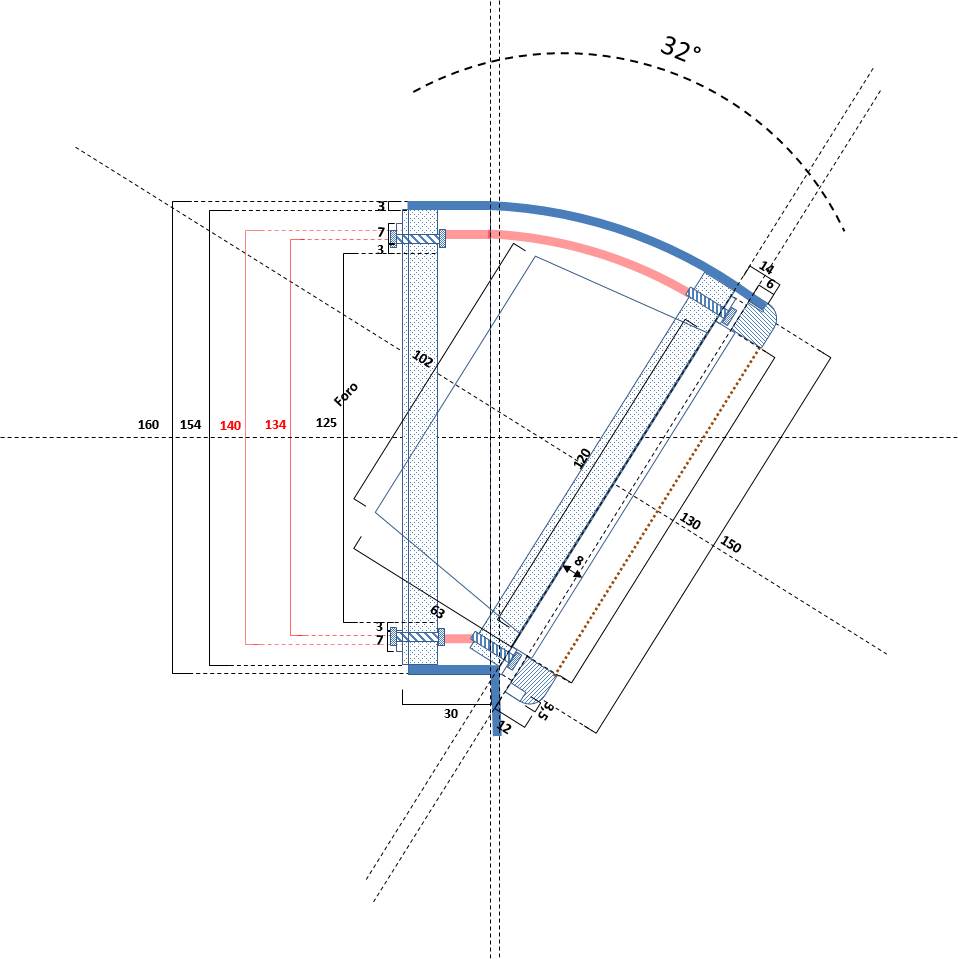

Ciao Davide, ti faccio vedere le mie, così, come spunto:
Non fate caso alla polvere.... :)
La struttura è stata creata con dei gomiti in PVC (quelli arancioni, per intenderci), tagliati a formare l'angolo richiesto (circa 30° rispetto alla superficie della cartella). Internamente ai due bordi del gomito ho incollato (e avvitato) due anelli di MDF, uno come supporto dell'AP, l'altro per avvitare il tutto alla struttura della porta.

Si ci sarà molto da lavorare ma riconosco i miei limiti nel tarare un sistema 3 vie in passivo, quindi mi risulta più facile lavorare all'installazione per aumentare il rendimento del 2 vie. Concordo con il fatto che orientando il woofer si ottengano grandi cose, nel mio caso malgrado lo stesso non era ancorato su nessun supporto quindi potete immaginare quanto siano state evidenti le sollecitazioni senza alcun smorzamento, e quanto abbia potuto inferire il corto acustico tra le due emissioni, ma il miglioramento era palese e mi fa ben sperare una volta inserito il woofer nell supporto finito.

Sporgono parecchio? Nel senso sono ingombrati? Dalla foto non riesco a farmi un idea.. quasi quasi una minima orientata glie la do anche io.. appena mi lasceranno un attimo di tempo per portare avanti il mio WIP

Ciao Pasquale, bellissimo lavoro, ordinato e che riprende molto bene gli interni. Bella anche l'idea di utilizzare i tubi in PVC per sagomare la curva, colgo l'occasione per fare un osservazione e chiedere info.
Noto che nel tuo caso, ma come anche nel mio caso qual'ora realizzassi l'anello angolato, il woofer sporge qualche cm fuori dalla cartella, e faccio 2 considerazioni che non sono trascurabili forse:
1 il fatto di coinvogliare così tanto il woofer nella parte della curvatura, implica peggioramenti nella resa audio nel tuo caso? Chessò, un innalzamento bizzarro del fattore di merito in basso che possa provocare qualche rigonfiamento sulle prime ottave di lavoro del wf? ( 80/500 hz circa), nel mio caso specifico gli ml1600 hanno un fattore di merito abbastanza smorzato ( qts 0.4) quindi non proprio adatto alla portiera ed anche se fosse che il qtc finale sia maggiore di 0.4 ( e sicuramente lo sarà) potrebbe addirittura essere positivo nella resa della gamma bassa. Ha senso questa considerazione ?
2 uscendo così fuori dalla cartella teoricamente si restringe virtualmente "la scena" che però potrebbe essere un problema aggirato poi dalla dispersione verticale e orizzontale maggiore se posizionato con quell'angolazione, quindi, hai notato differenze marcate su questo?
Mi affliggono questi 2 punti perché sinceramente facendo cosi mi risparmerei molto lavoro, io invece pensavo di fare un lavoro che quando è finito, il wf risulti più incassato possibile alla cartella o quantomeno che sporga poco, non tanto per estetica ma quanto per la resa audio per non convogliare troppo l'emissione posteriore e non avanzare troppo in avanti restringendo virtualmente la scena. Ti chiedo, a te ma come a chiunque altro, sono solo mie stupide fisse oppure potrebbero avere un senso logico? Perché in caso contrario per fare il lavoro che ho in mente io dovrei spappolare la portiera, tagliare Buona parte di lamiera per abbassare il baricentro del wf ed iniziare da zero il supporto su una piastra di legno che funga da ancora sulla lamiera... fattibile ma complicato e appunto non so se sia inutile e potrei facilitarmi la vita prendendo spunto dalla tua installazione. Grazie

Sporgenti sono come le vedi ma ti posso dire che, almeno nella mia auto, non interferiscono minimamente con le gambe di passeggero e guidatore.
L'unica cosa a cui ho dovuto prestare attenzione è stato l'ingombro lato passeggero, per non interferire col movimento dello sportello del vano portaoggetti. Questo ovviamente ti limita sulla massima angolazione che puoi dare agli AP.
Col senno di poi, avrei potuto angolare molto meno l'AP lato destro, per dargli lo stesso angolo del sinistro rispetto al guidatore (in pratica il destro ce l'ho in faccia, il sinistro a circa 30/35°) ma al momento non voglio rifare tutto (ti assicuro che è un bel po' di lavoro e anche abbastanza di precisione).

Come in tutte le cose di questo appassionante hobby, le facce della medaglia sono sempre due: se cerchi di semplificare (ma poi mica tanto), come nel mio caso, devi poi mettere qualche "pezza", per esempio, cercando di eliminare la leggera sensazione di intubamento tramite il rivestimento con insonorizzante delle pareti interne del tubo.
Purtroppo dati tecnici, come chiedi, non saprei darteli, anche perchè non ho mai fatto misurazioni, ma ti assicuro che non è assolutamente la gamma bassa a risentirne (magari ci fosse un po' di "rigonfiamento", i miei sono AP da 13cm), forse quella sensazione la si ha in medio/bassa.
Per la scena siamo tra montante e montante (certo un po' più larga sarebbe l'optimum) ma le voci sono li, godibilissime, al centro del cruscotto.
Riguardo il posizionamento dell'AP, forse l'immagine inganna ma in realtà, il bordo di questo, diciamo più vicino alla cartella, è a filo con la stessa. Quello che sporge è più che altro lo spessore della griglia. Diversamente bisognerebbe incassare l'AP facendo eventualmente una svasatura nella cartella ma come vedi le cose si complicherebbero.

davide una curiosità quando fai le prove crossover... dopo fai anche le misure?

paolo9n ha scritto:davide una curiosità quando fai le prove crossover... dopo fai anche le misure?
Ciao Paolo, come ti dicevo per ora non ho strumenti di misura, ma solo per misurare e verificare a livello elettrico i crossover ( tester e ponte lrc). Il discorso è lungo ma riassumendolo; di base faccio diverse prove con dei filtri abbastanza semplici e tutti a pendenze differenti, per stabilire quali pendenze fanno al caso del sistema in auto per ricreare la giusta dimensione, la messa in fase, il timbro più gradito e tutti quei fattori che ci fanno preferire un set up specifico, una volta trovata la quadra poi con cross pc mi aiuto nel progettare il filtro che secondo me in base alla pendenza scelta ed ai parametri dei componenti potrebbe funzionare al meglio, ( ma poi così non è mai) quindi poi con molta pazienza in auto, in base " ai sintomi" che credo sia necessario risolvere aggiusto le cose ad orecchio ( e qui serve avere la cognizione di causa nel sapere cosa cambia al variare e/o aggiungere valori dei componenti sul filtro, e fortunatamente il mio piccolo ed umilissimo bagaglietto personale me lo stò facendo) quindi di fatto non misuro, vado a sentimento ahahahah XD
