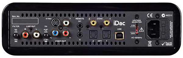

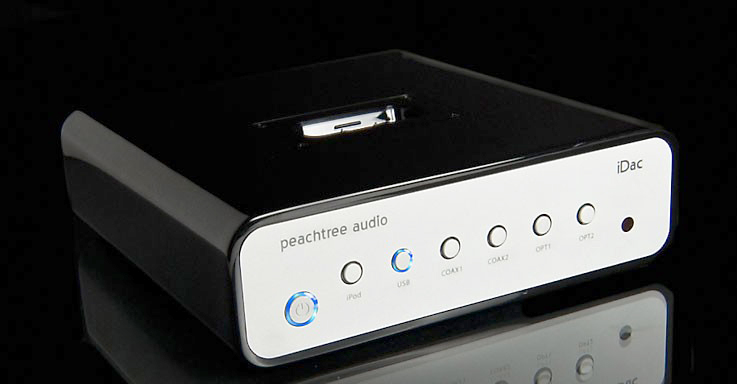

Ieri sono passato per caso da un tecnico riparatore e dopo qualche minuto entra un ragazzo giovane a ritirare un integrato a valvole.
Incuriosito gli chiedo come suona e il tizio, affabile, mi racconta del suo amore per il vinile, per la bella musica. Resto sorpreso e nel discorso entra il termine "DAC", il mondo della musica liquida, pregi e difetti.
Io gli svelo che sono piuttosto ignorante in materia e lui mi domanda se voglio provare il suo, peraltro che ha acceso un paio di volte e poi ha abbandonato. Si tratta di questo componente, anno 2011.
E questi i dati di targa
iDac Specifications
5Hz-100kHz
ESS 9016 Sabre DAC
24/96 USB
24/192 SPDIF Capability
S/N at the Analog Output 118 db "A" Weighted
Output Voltage 2V RMS
Output Impedance 10 Ohms
Jitter Measured at the Master Clock of the DAC <3 Picoseconds
Maximum Power Consumption 20W
Transformer-Coupled Digital SPDIF Inputs
Galvanically Isolated USB Stage
Internal Linear Power Supply
Dimensions: 3.5 x 9 x 10 (inches)
me lo venderebbe a un prezzo ottimo...
Che fare? Per casa da provare, per auto troppo ingombrante.

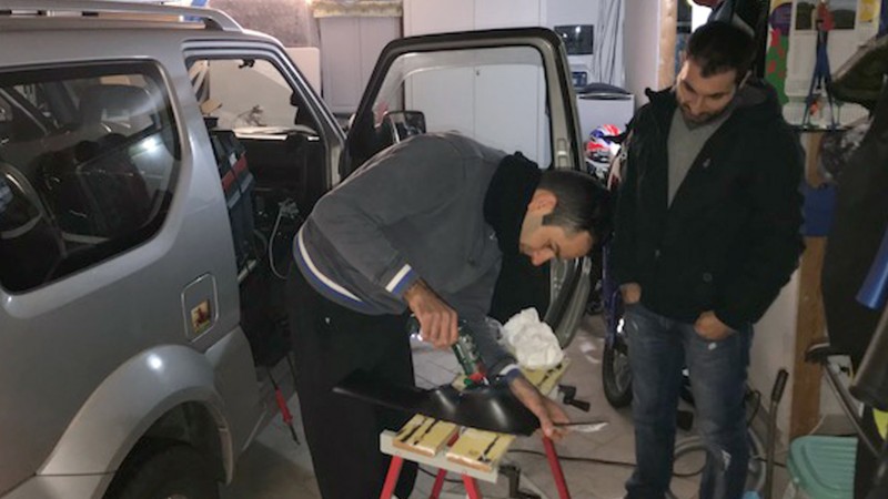

BUONE FESTE!
Danile e Filippo gli amici (2).jpg (34.78 KiB) Visto 2533 volte
Avere amici del genere...è un augurio che faccio a tutti! persone di una disponibilità, e aggiungo competenza, strepitosa.
Grazie, ragazzi!

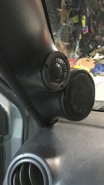

Con Danilo e Filippo abbiamo dato una nuova sferzata al Jimnino. Due giorni di lavoro duro, impegno, dedizione.

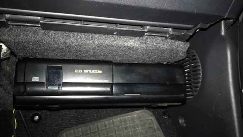

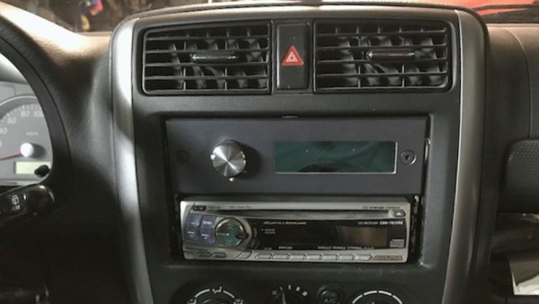

La sorgente è stata cambiata, inseriti a forza e dopo prove e prove di montaggio il pre a valvole e il sintocd (usato come radio e comando cd).
Sotto il cassettino porta oggetti fissato il cd shuttle Alpine 5957S, moddato, con doppia uscita rca e uscita coassiale.

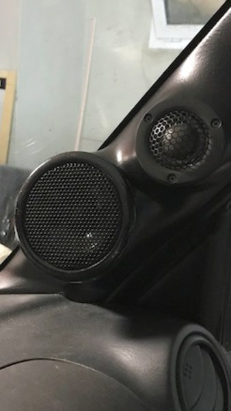

Ai montanti nuovi medi Viva ma soprattutto nuova inclinazione del due vie medio alto.
Il suono?
Prossimamente le impressioni...
Vi annuncio che suona molto, molto meglio...
Manu
Ultima modifica di synagryda il 23 dic 2017, 18:35, modificato 1 volta in totale.
Nuovi montanti (1).jpg (43.16 KiB) Visto 2530 volte
Nuovi montanti (2).jpg (35.37 KiB) Visto 2530 volte
Maggiore dinamica, maggiore definizione, maggiore qualità del basso, migliore gamma medio alta.
Ma non è finita. Manca una rifinitura del crossover passivo, probabilmente per livellare l'impedenza del medio.
Ma la goduria è a livello altissimo!

Belle le griglie dei medi !!
e ottima installazione di tutto! :)
synagryda
Messaggi: 1410
Località: Oristano
#619
Messaggio da synagryda »
zarovat ha scritto:Belle le griglie dei medi !!
Dirti grazie..è riduttivo!
Le tue griglie auto costruite sono perfette, carissimo, fatte a regola d'arte! Sei stato proprio bravo a confezionarle, sono davvero belle, leggere, acusticamente trasparenti.
Le abbiamo fissate con dei piccoli tocchetti di mastice sulla circonferenza delle predisposizioni lignee, stanno su senza velcro biadesivo o viti. Non sembrano neppure di fattura artigianale!
Sto ascoltando e riascoltando l'impianto, ore e ore, cd su cd, aspetto ancora un paio di settimane poi stacco il filtro dei medi e li spedisco a Luca per linealizzare un pochino l'impedenza.
Riguardo ai tuoi medi Vifa M10 suonano alla grande! Ho intenzione di farli misurare da un caro amico, per suffragare oggettivamente la mia impressione auditiva. Con volume di carico maggiore la loro risposta è notevolmente salita anche in alto, tale da non farmi rimpiangere i full range ScanSpeak.
Il cd shuttle 5957S è praticamente invisibile se si guarda dentro l'abitacolo, non salta traccia pur con la rigidità del telaio Suzuki e relativi sussulti del Jimnino ad ogni buca, e il comando dall'Alpine CDM 7872 RB è immediato, repentino.
