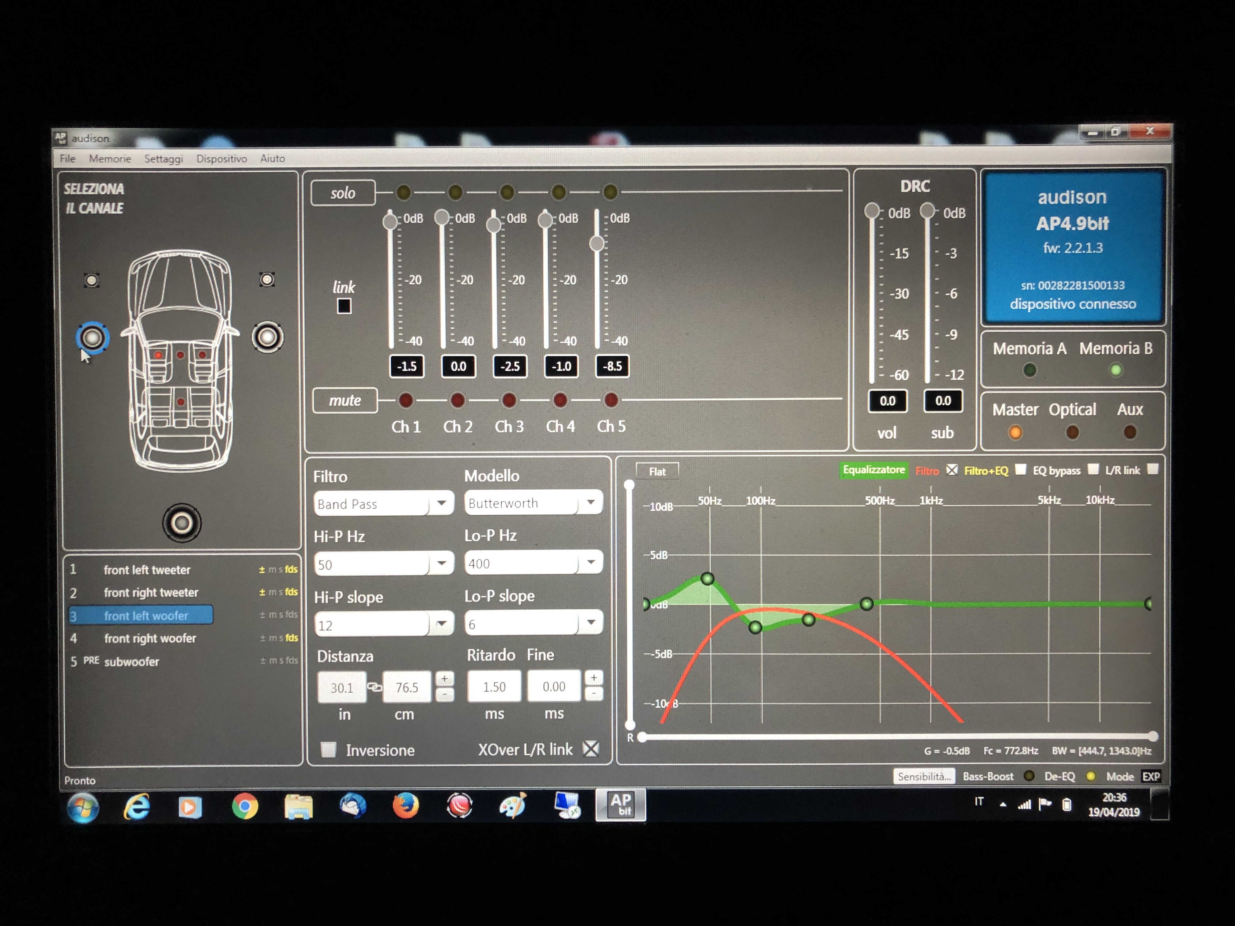

Questa sera ho abbozzato una taratura provvisoria, e devo dire che di primo chito, si comincia a ragionare.. I principali difetti da sistemare, sono sempre più o meno quelli..
L'orientamento è diretto in faccia..
Adesso me li devo ascoltare un po' e provare diversi ritardi temporali. Al momento, la scena è centrata tra il centro ed il volante. Ma ho provato pochi brani.. Devo verificare con insoliti passaggi difficili..

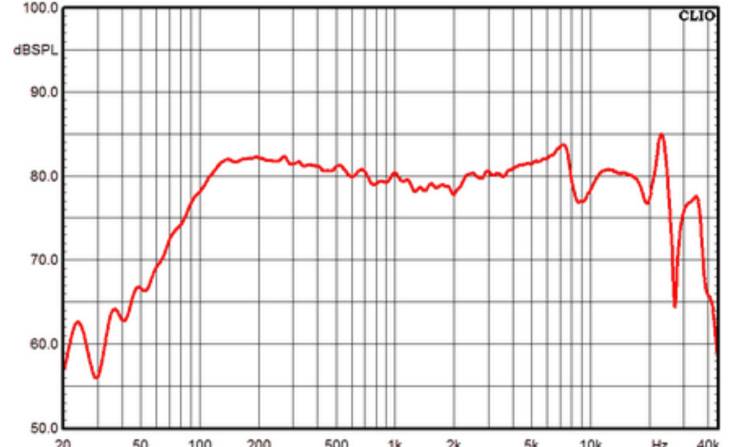

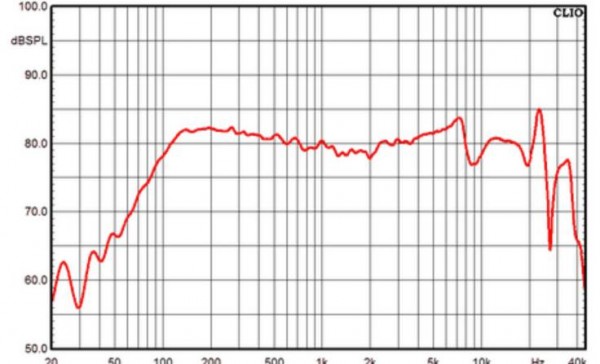

Acquistati qui, dove ci sono pure le misure:
http://www.dibirama.altervista.org/home ... -wmax.html
Persona disponibile, salvo diversa richiesta, spedisce con Poste Italiane. Me li sono fatti spedire con un "pacco celere3".

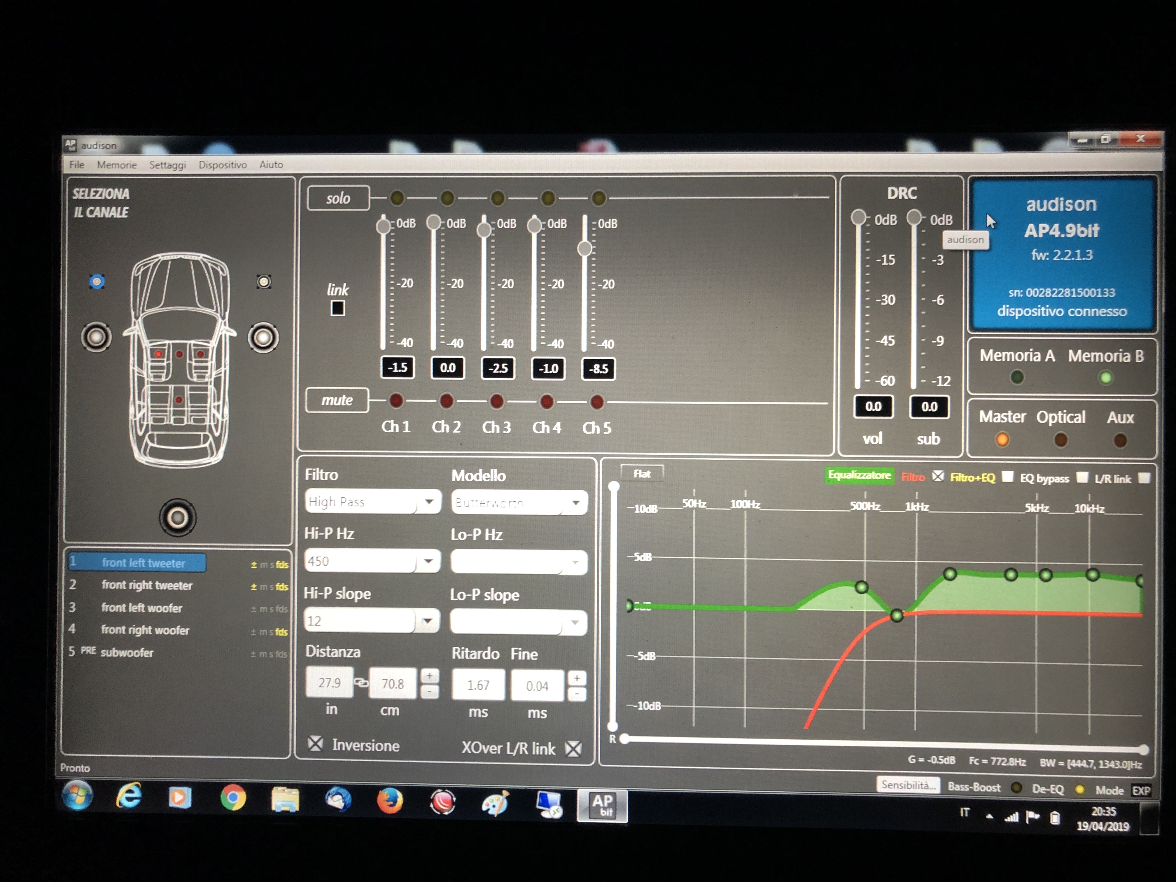

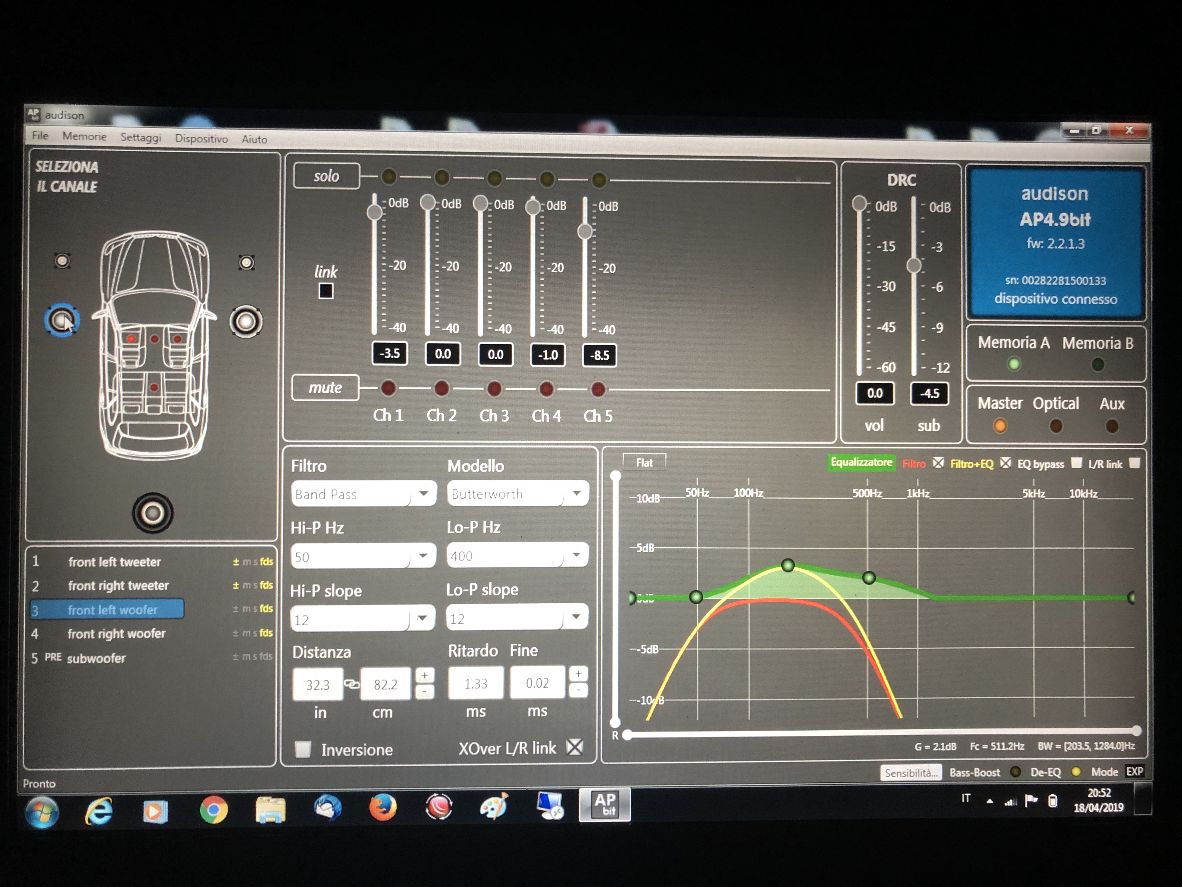

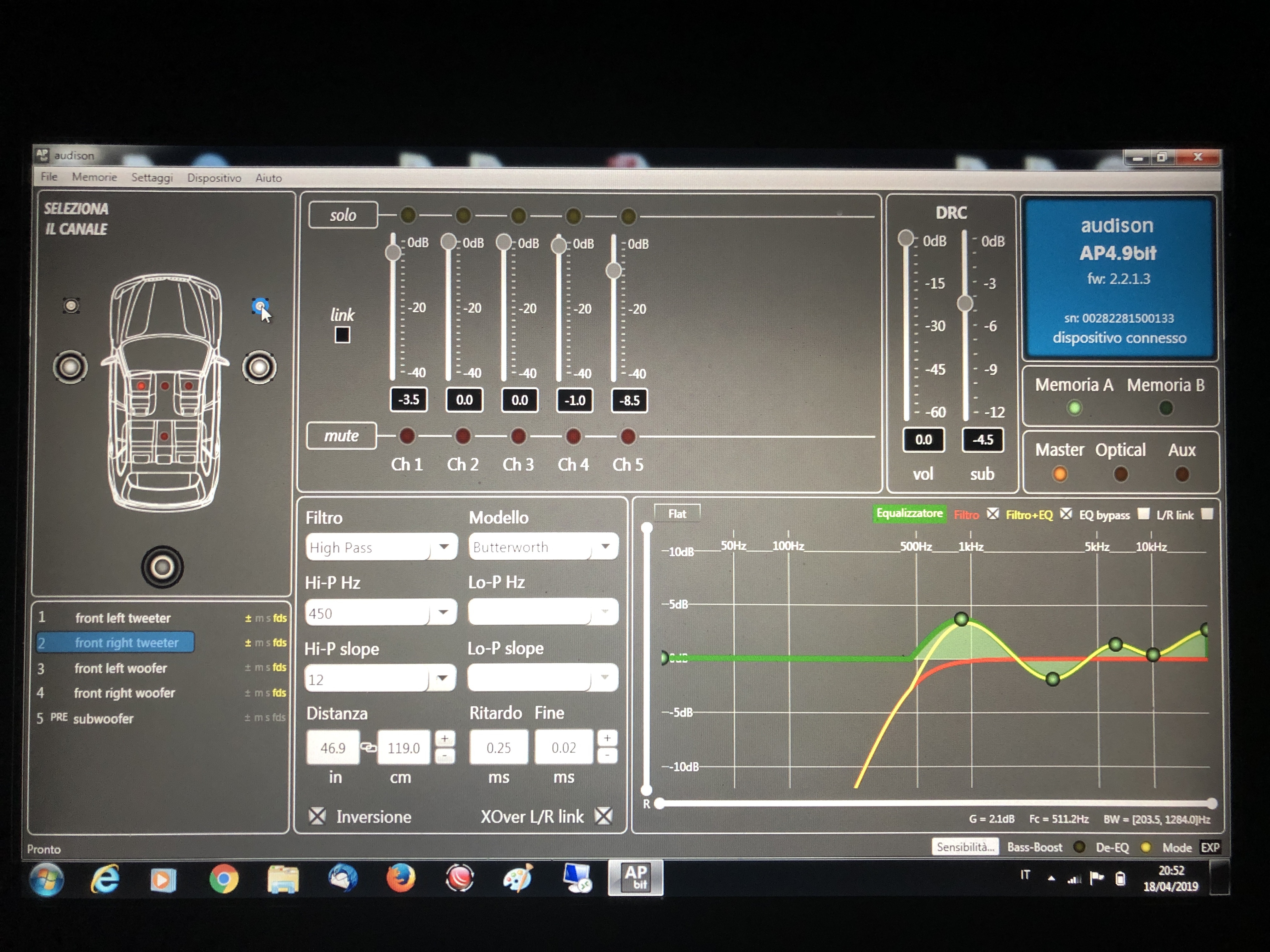

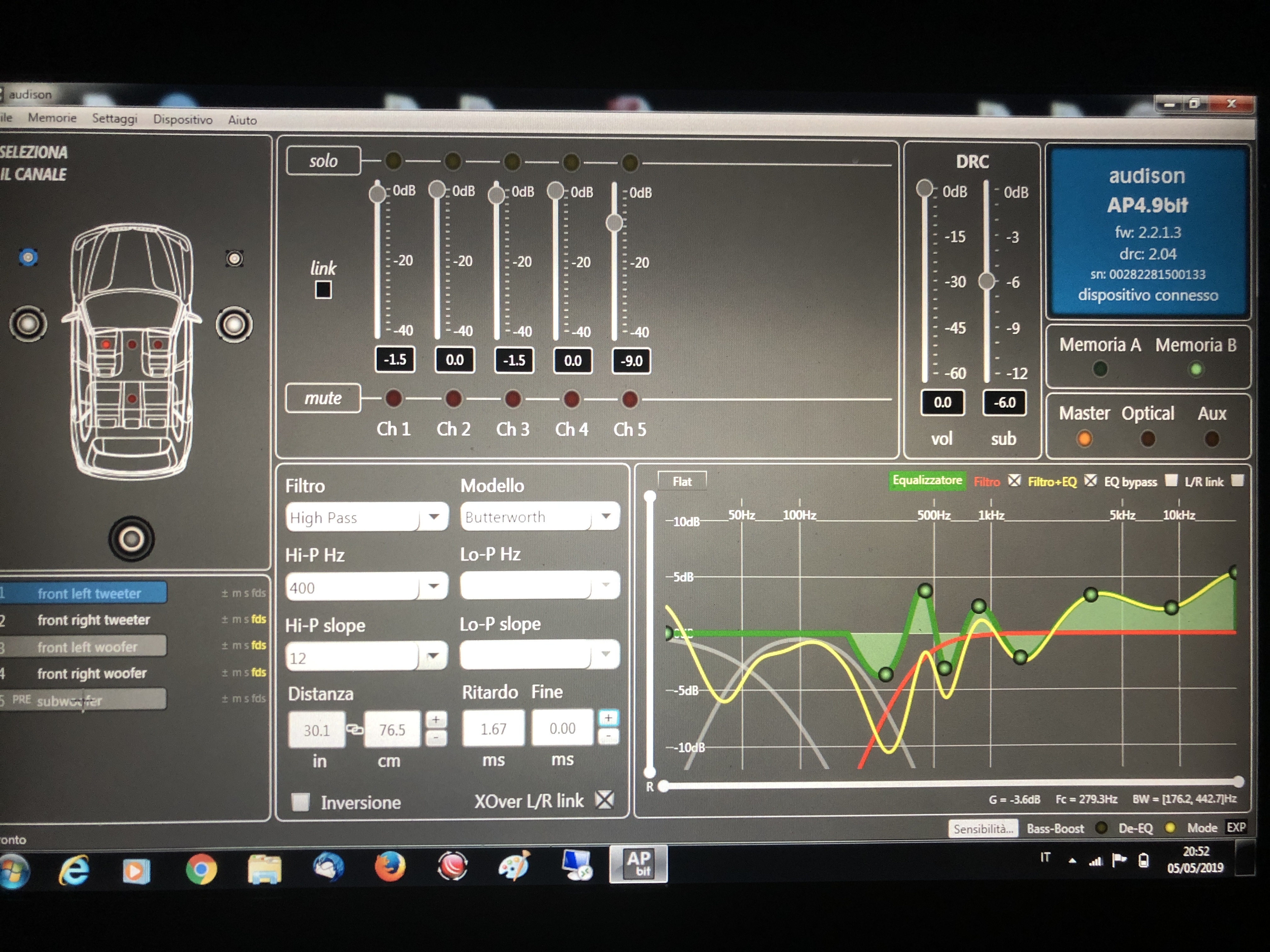

Ora mi ci diverto un po'. Questa sera ho dato un occhio alla taratura, facendo e una più aggressiva. Ho spinto un po' l'equalizzazione, per avere guadagno in uscita. Ma sono impostati con poche differenze fra destro e sinistro.
Poi ho constatato, smanettando, che in effetti, come mi aveva fatto notare Perry con gli RS100 (ho accompagnato Stefano a portare e ritirare materiale un 3 settimane fa'), è problematico l'incrocio con il woofer sinistro.
C'è una differenza L/R che non riesco a compensare.. Infatti, è più lavorato il woofer che il full range.
Oh.. Tutto ad orecchio eh.. Non è che ho "riscontri scientifici"..

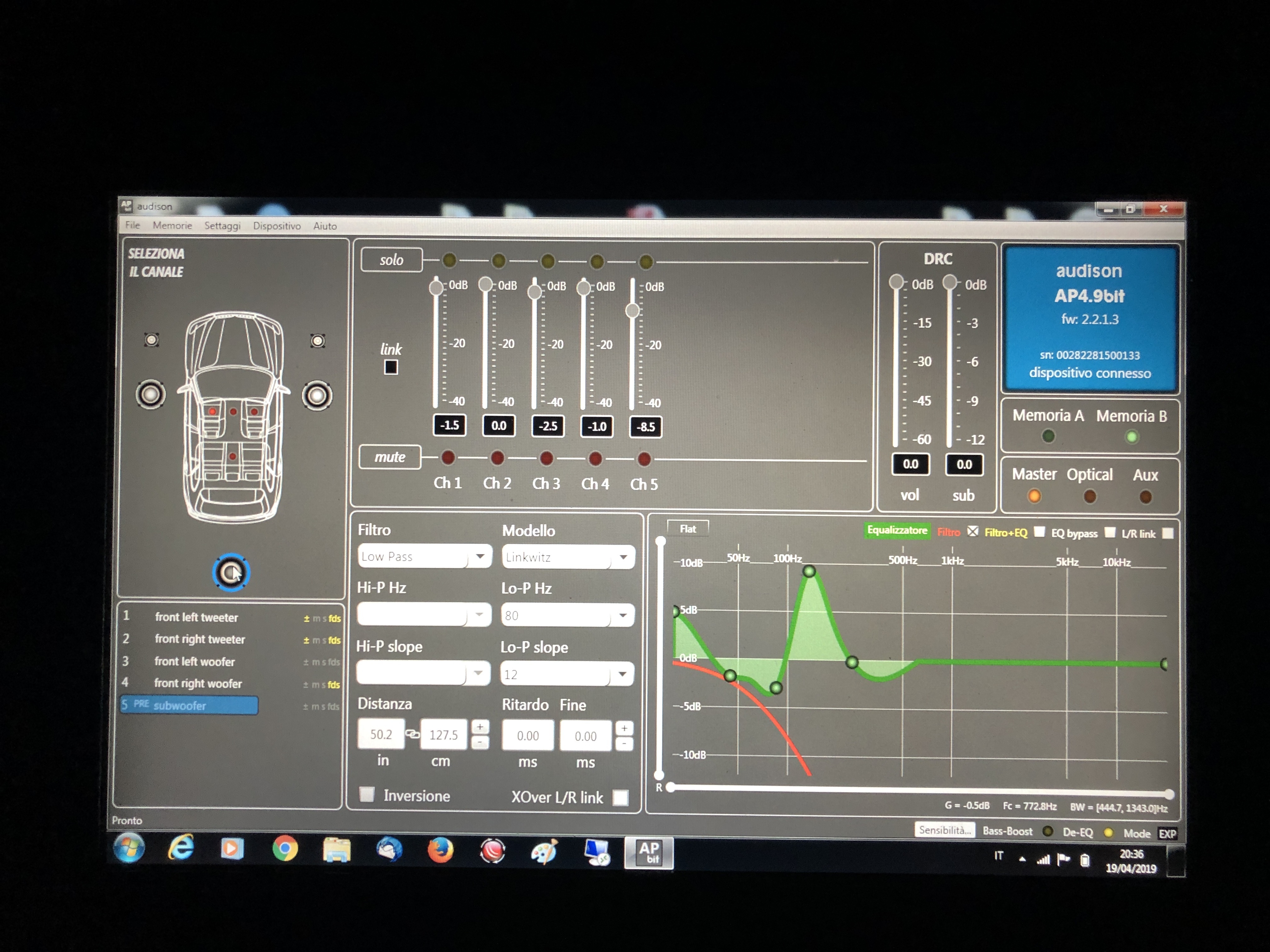

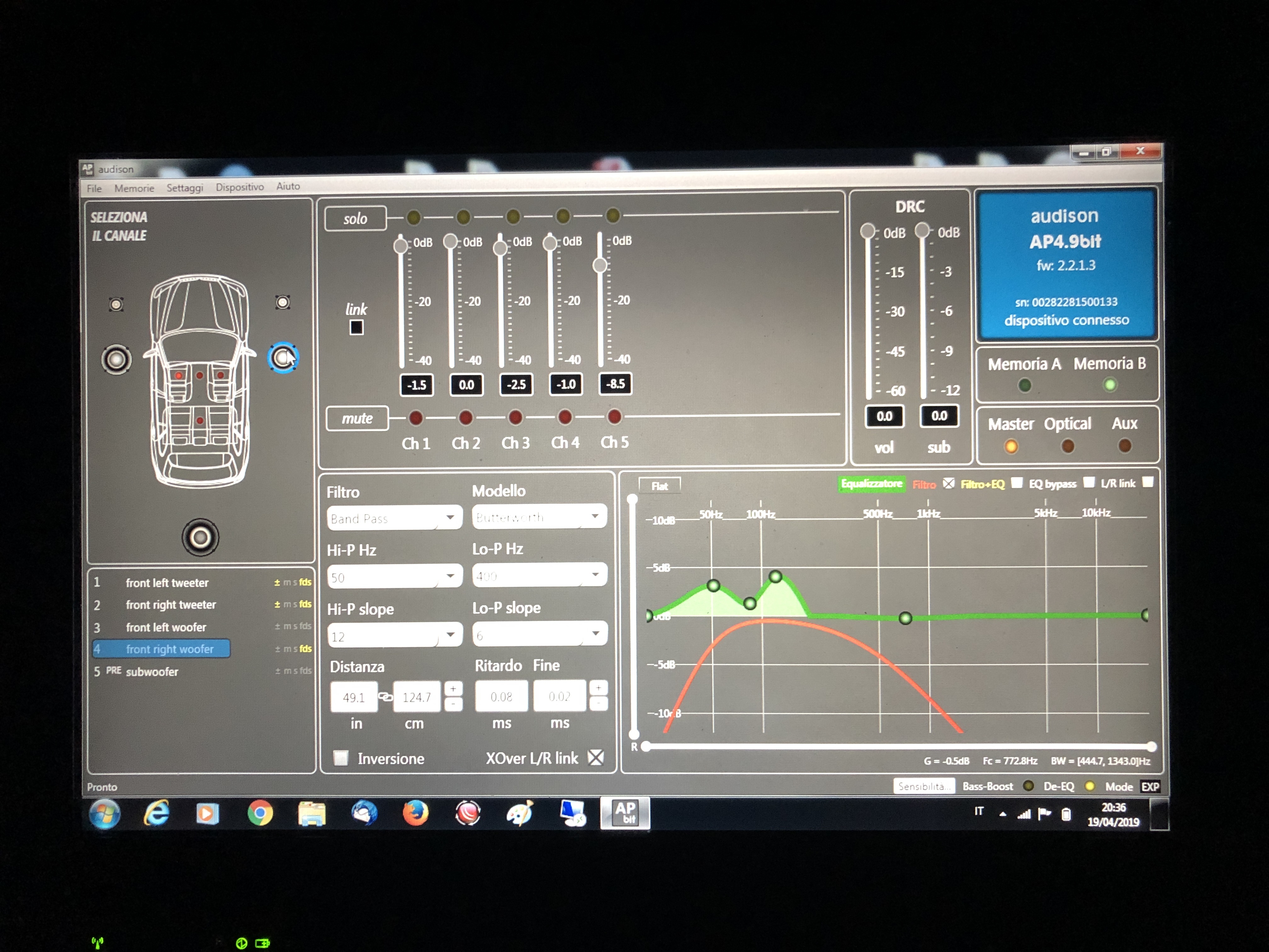

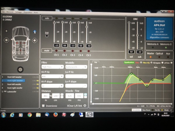

Dato che il disastro lo provocano i woofers, ho deciso di abbassare drasticamente il taglio.
Purtroppo ho poco volume nelle cups.. Ma con le nuove, dovrei guadagnarne almeno il 30%.
In ogni caso, sono solo un po' leggerini in mediobassa. Ma suonano! E la situazione dei forti contro fase udibili tra i 300 e i 600 Hz, responsabili dei maggiori spostamenti della scena, è migliorata.
Con la sweeppata lenta e le orecchie, ho compensato parzialmente le oscillazioni, cercando di ridurre lo spostamento "sinistra/destra
Ho capito che eliminare i difetti è impossibile. Posso minimizzarli, adoperando l'equalizzatore senza esagerare. E ritoccando i ritardi.

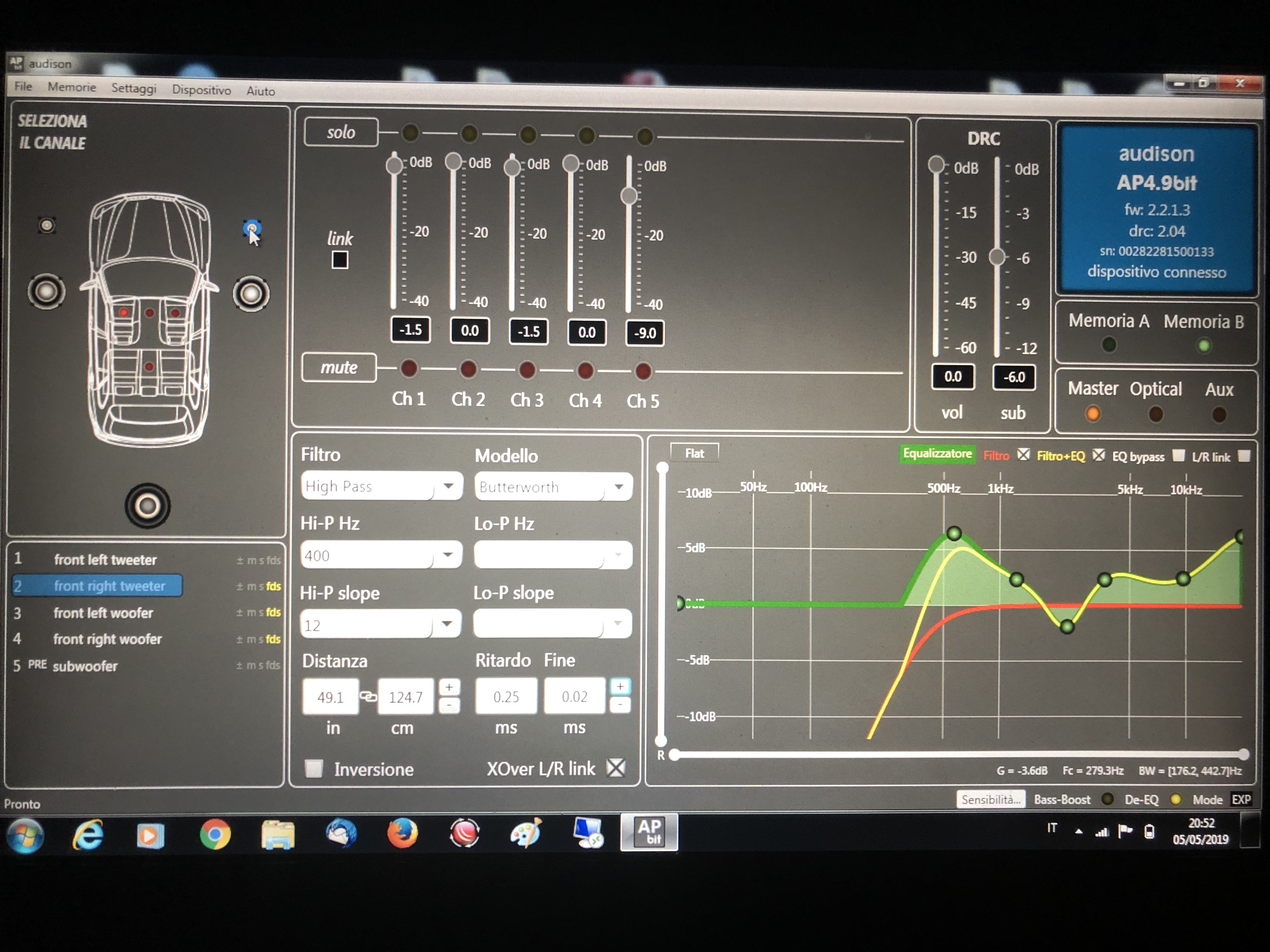

Questa è la risposta elettrica dell'ultima taratura, fatta la domenica successiva al Perry Audio, dove ho raccolto idee e suggerimenti.
Finalmente si comincia a ragionare.. È un po' di giorni che la ascolto, e mi sta convincendo abbastanza..
Rimane una nota fredda che secondo me, è propria di questi full range. Sono davvero il contrario dei fin troppo ovattati RS100. Magari si stempererà un pelo con il rodaggio.
Sono piuttosto dettagliati e non fanno per nulla sentire la mancanza dei tweeters.
Con questa taratura, la medio bassa è meno pompata, ma più pulita. Valuterò, con le voci, se abbassare 0,5/1 db la medioalta.
