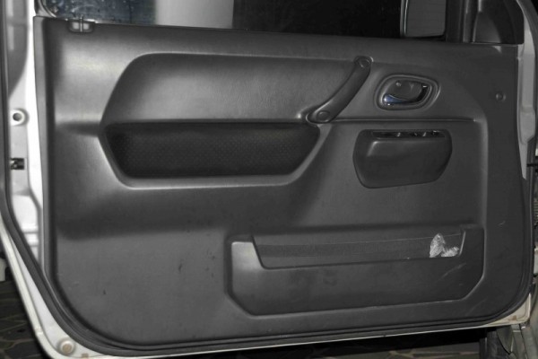

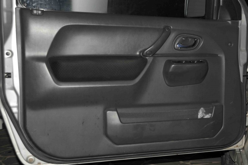

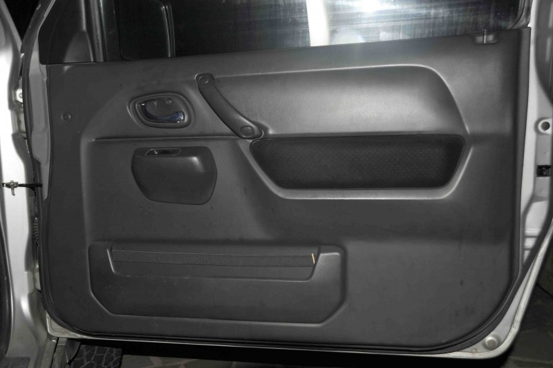

Scalpitavo e per raffreddare i bollenti spiriti ho trovato dieci minuti liberi per effettuare il primo lavoro. Ho passato un cavo di alimentazione generoso dalla batteria all'interno dell'abitacolo: l'ho inserito da un tappo in gomma sulla destra, senza difficoltà. Primo porta fusibili posizionato nei pressi della batteria.
Ho fatto anche due foto ai pannelli, e nel mentre ho scoperto una cosa piacevole: il corrugato passacavi in gomma è del tipo "vecchio", non ci sono contatti maschio/femmina multipolo tra telaio e portiera, quindi non ci sarà problema quando si dovrà portare il filo sul medio basso. Bello!
Guardando a monitor i pannelli cerco di vedermi la conformazione della tasca....la linea.
Se per caso c'è qualcuno bravo con il disegno,anche scarabocchi buttati lì, è ha un po di gusto estetico, si accettano spunti!
Quel malloppo in plastica che contiene il comando tergicristalli non è il massimo, sarebbe bello integrarlo in una struttura geoemetrica sinuosa, che copiasse magari l'inclinazione della maniglia.
Oppure partire dalla microtaschina originale e farla cresce di spessore man mano che si va verso la fine della porta. Mah. La notte porta consiglio.

Io partirei concentrandomi sulla struttura che ospiterà il mediobasso.
Lavorare su quella vorrà dire anche scegliere bene posizione e angolatura, che non significa debba per forza essere un orientamento verso l'alto come spesso si pensa di fare a prescindere.
Il pannello che dovrebbe inglobare la tasca originale potresti comunque farlo arrivare fino al supporto dei tasti alzavetro armonizzandone la linea senza bisogno di arrivare comunque a quello spessore.
Almeno credo. :)

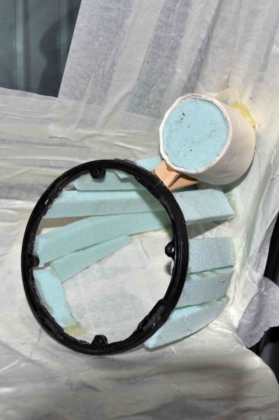

Seguirò il tuo prezioso consiglio, Marsur. Con Davide abbiamo trovato un tipo di polistirene espanso che usano per la coibentazione di celle frigo, modellabile in modo eccellente, anche con carta vetrata a grana grossa. Non è friabile, è compatto strutturalmente, fa un po di polvere ma permette di modellarlo a proprio piacimento. Pensa che il mio amico, che non ha nessuna pretesa di impianto in macchina, si è fatto due tasche con questo materiale e poi lo ha interamente coperto di resina poliestere e matt, facendola diventare un pezzo di marmo per resistenza strutturale!
Ipotizzo che useremo questo materiale per fare tutti i test, poi la veste definitiva la farò fare in legno coperto di resina epossidica. Anche in spessori esili si forma un composito durissimo.

Per il polistirene mi fa piacere che lo conosci, Gnano. Ecco un esempio di applicazione pratica. Lo troviamo in lastre di vario spessore o blocchi (ci regalano gli sfridi che ci vanno benissimo). Tagliato a listelli è stato il telaio portante per un lavoro di cubatura su medio basso a cruscotto/montante. Si taglia con un cutter, si flette abbastanza, si può fermare con un punto di colla priva di solvente. Una volta allestita la schelatratura si passa sopra il tessuto, lo stucco poliestere. Permette di sagomare facilmente qualsiasi figura geometrica.

synagryda ha scritto:Seguirò il tuo prezioso consiglio, Marsur. Con Davide abbiamo trovato un tipo di polistirene espanso che usano per la coibentazione di celle frigo, modellabile in modo eccellente, anche con carta vetrata a grana grossa. Non è friabile, è compatto strutturalmente, fa un po di polvere ma permette di modellarlo a proprio piacimento. Pensa che il mio amico, che non ha nessuna pretesa di impianto in macchina, si è fatto due tasche con questo materiale e poi lo ha interamente coperto di resina poliestere e matt, facendola diventare un pezzo di marmo per resistenza strutturale!
Sei parecchio avanti con la realizzazione di supporti, idee ben chiare.
Ne uscirà un bel lavoro.
