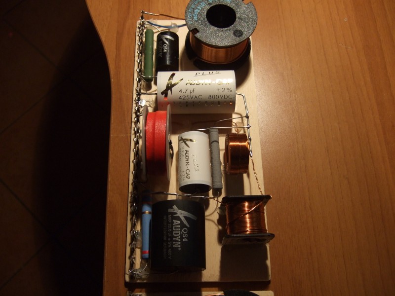

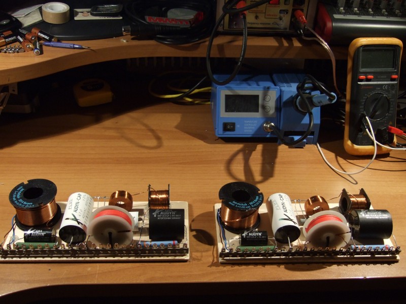

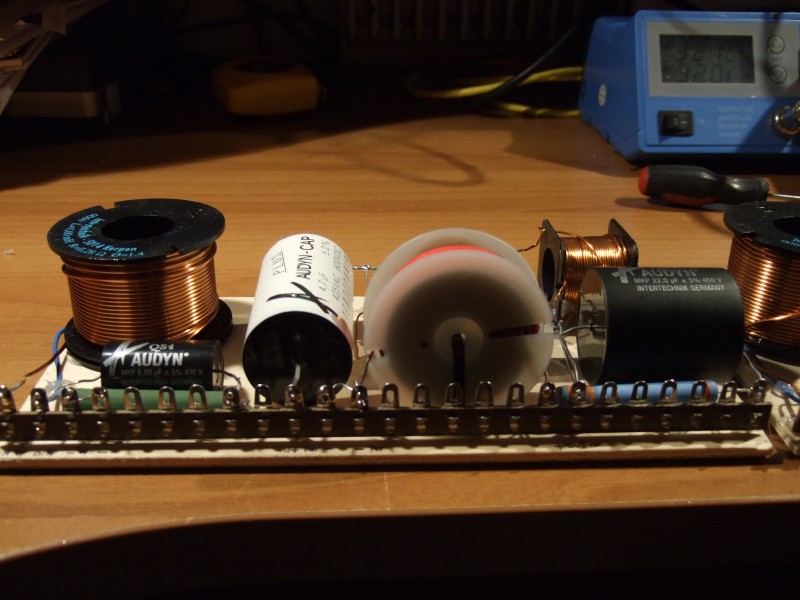

Con l'aiuto del piccolo giocattolino Simply One e i preziosi suggerimenti di Daniele , ritenendomi soddisfatto del risultato ottenuto , ho trovato la pace dei sensi : quindi , lento come un vecchio da ospizio , ho finalmente terminato i passivi di queste piccole bombe che vi mostro in versione definitiva.
A breve metterò altre misure questa volta con ARTA + Simply One.
Prossimo step : montaggio passivo all'interno del box e rifiniture del mobile :yes: :)
Che ne dite?

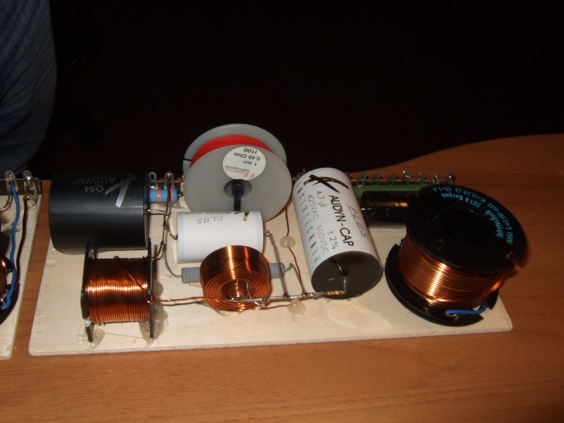

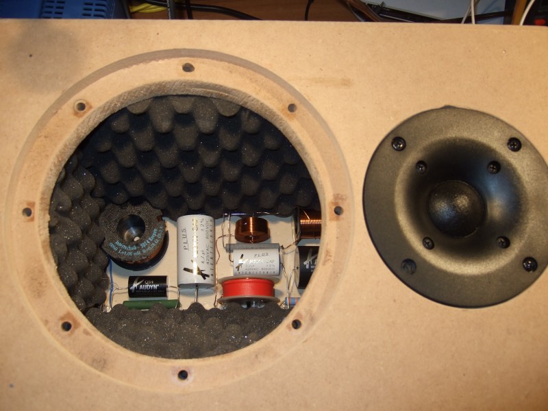

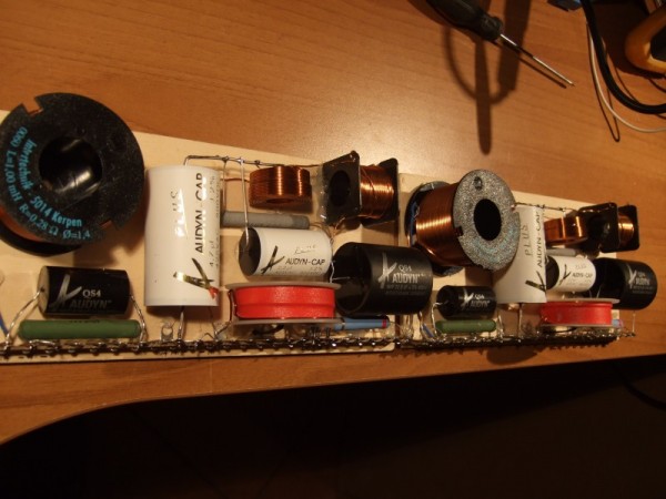

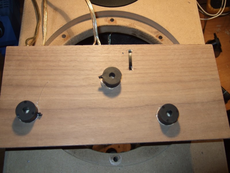

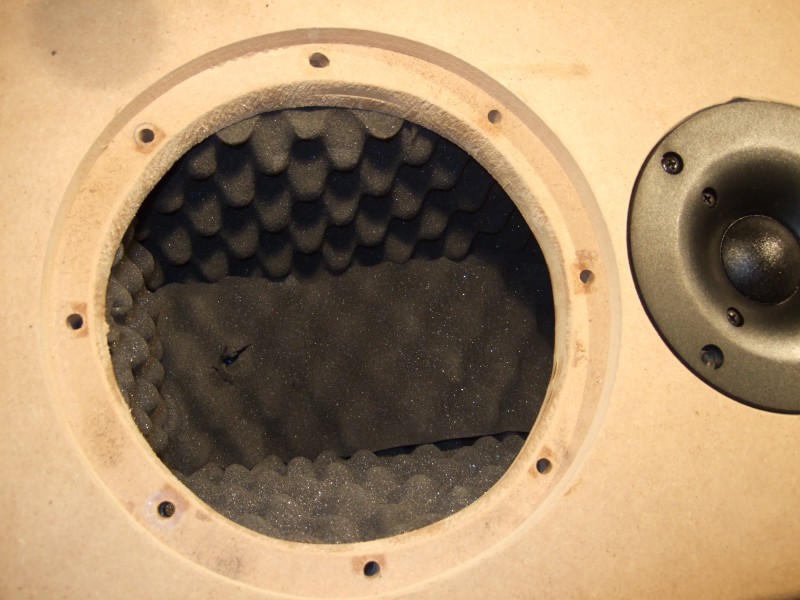

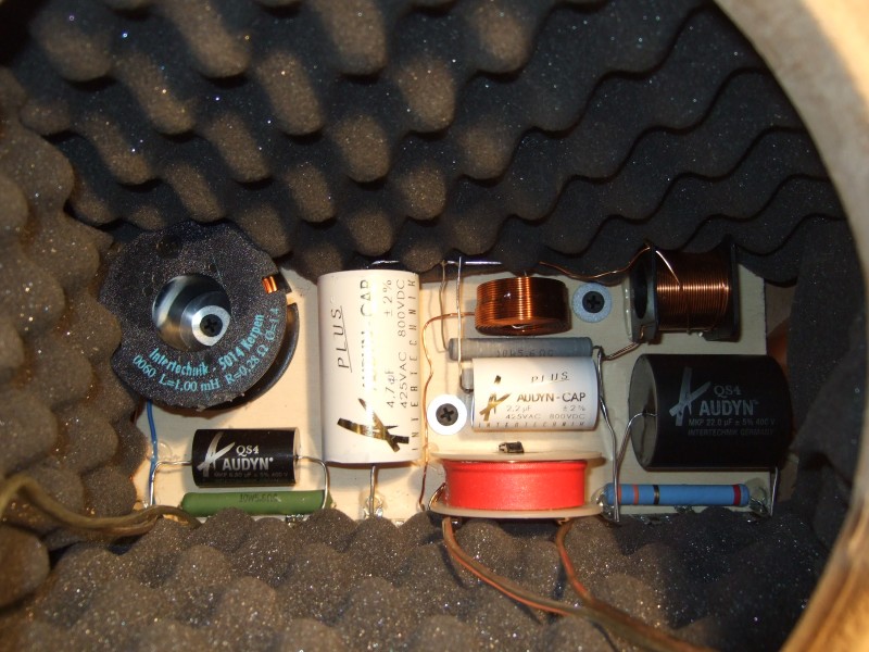

Secondo step : montaggio del crossover dentro al box:
Ho incollato preventivamente dei piedini di gomma anti-vibrazione e per distanziare la basetta dal connettore di entrata posto dietro al diffusore
Usando delle viti autofilettanti e rondelle , il cross resta ben saldo al box : una vite tiene anche la grossa e pesante bobina dedicata al woofer.
Altre foto :)
Basetta crossover lato di sotto
Crossover fissato
Crossover fissato
Altra foto
Altra foto
Finito
Finito

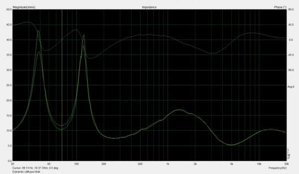

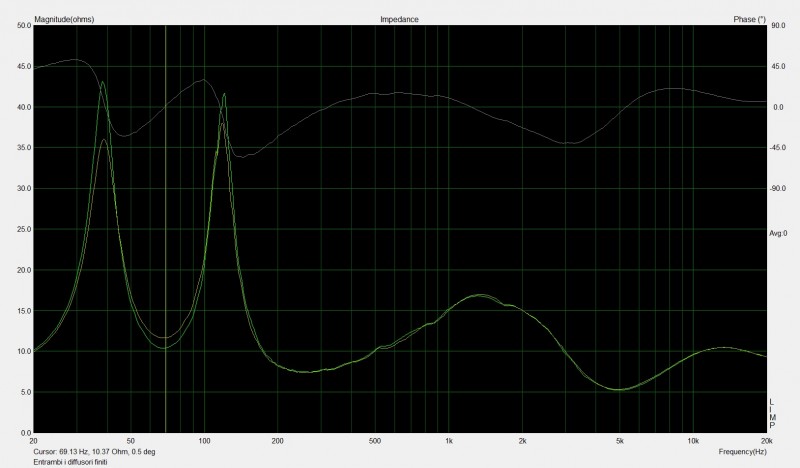

Entrambi i diffusori sono completi : a lavoro ultimato un controllo della curva di impedenza ai morsetti dell'ampli e un confronto tra le due impedenze non fanno mai male :)
Minima impedenza appena sopra i 5 Ohm a 5Khz (buono) , e accordo attorno ai 69Hz , l'ho abbassato un pò rispetto all'origine portandolo a 70Hz

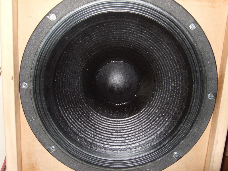

Messaggio da suonohificar »
He he , grazie ragazzi : non saranno dei mostri di qualità e definizione di gamma medio-alta , ma vi assicuro che si fanno sentire e anche benino
Come le rifinisco? Non lo so , anzi , qualche suggerimento ? Per esempio vorrei proteggere il cono del Beyma , e poi pitturalre , moquettarle , oppure? E di che colore?

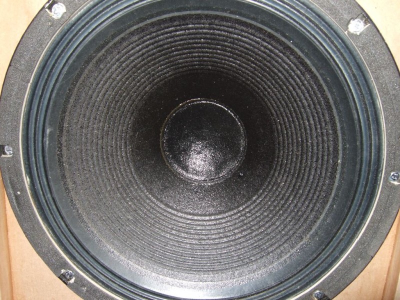

Off-Topic :D : uno dei due "compagni" appena rientrato dal maquillage dal mitico Ciro Teleprodotti , gli annetti iniziano a farsi sentire ... per fortuna non è stata necessaria la riconatura
Foto , prima e dopo :)
PRIMA
PRIMA
DOPO
DOPO

Domanda niubba: ma il passivo si scalda durante il funzionamento? Metterlo dietro al woofer e poi ricoperto di bugnato non si scalda di più?

Pietro PDP ha scritto:Che gli era successo ?
A volume sostenuto (abbastanza sostenuto :D ) e con determinti pezzi , si sentiva un leggero gracchiamento : un pò era dovuto all'eta della sospensione che si era eccessivamente smollata (l'ha rinforzata) , e più grave (secondo Ciro) la bobina non era centrata perfettamente nel traferro e secondo lui era nato così . Questo + l'età delle sospensioni insomma faceva questo scherzo , tant'è che l'altro pur essendo smollando e della stessa età non gracchia . Gli ha fatto poi come si vede una bella pulizia generale :)
Va beh , poi il parapolvere ammaccato ma era una sciocchezza .
Grazie,
mah , si scalderà pure , ma parliamo di temperature sciocche , non vedo nessun problema a metterlo dietro al bugnato :)
Messaggi: 7824
Re: Piccoli diffusori PA Mid-High
#77
Si possono scaldare soltanto le resistenze nel passivi, ma se sono ben dimensionate neanche quelle.
