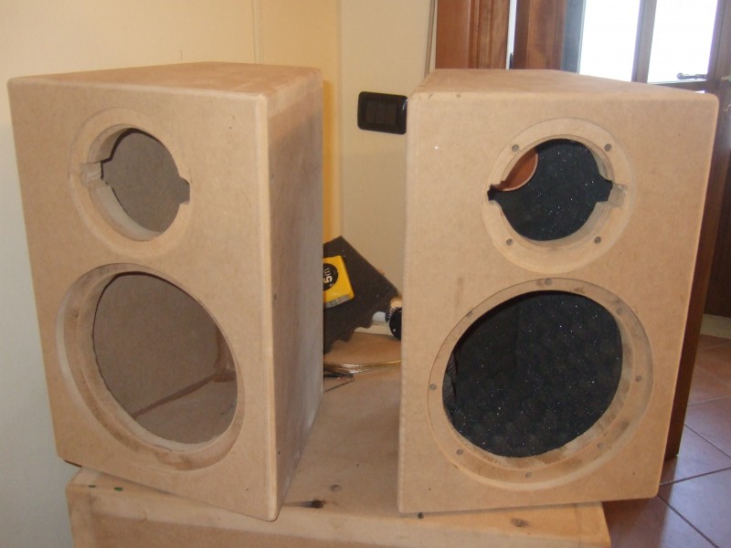

Mi sa che ho sbagliato sezione , dovevo mettere in Caffè ma me ne sono accorto al caricamento dell'ultima foto T_T
Se i mod ritengono opportuno possono spostare , grazie

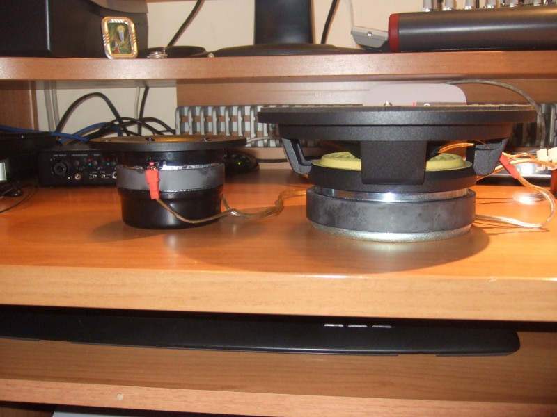

I candidati sotto test / rodaggio

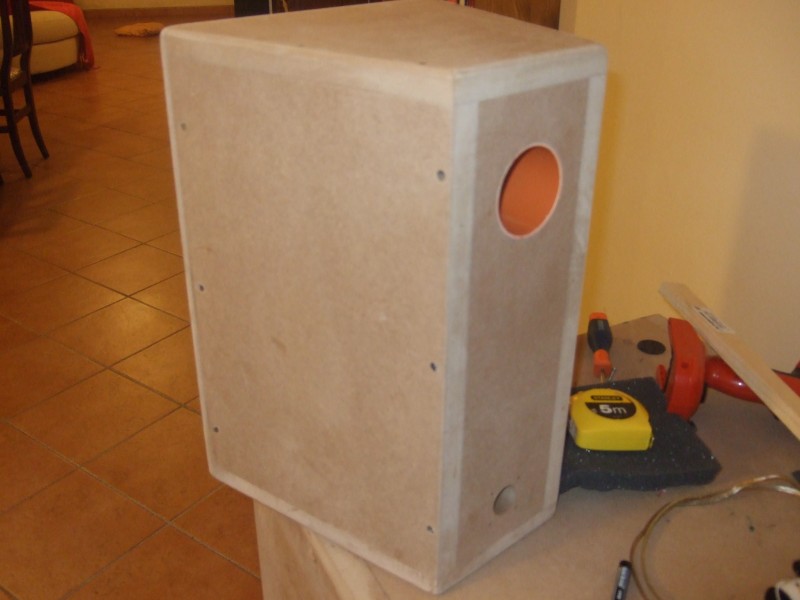

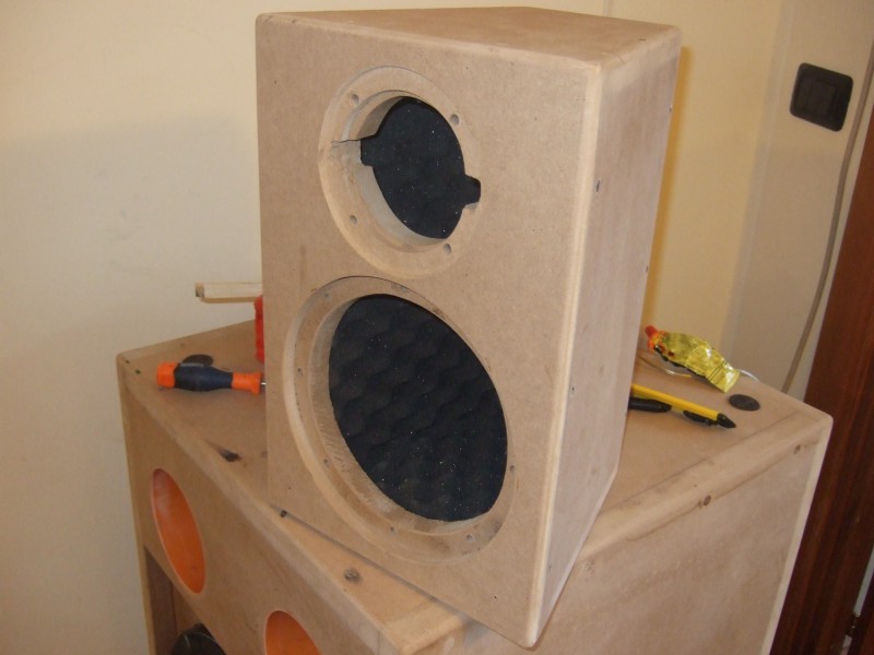

lord_orione
Messaggi: 1128
Re: Piccoli diffusori PA Mid-High
Messaggio da lord_orione »
bei piccoletti.... :)
il tweeter è il signor pt383 di mamma ciare!! Bel cupolone... e il mid???
sub??
ampli??
cosa ci farai??
:D

A giudicare dall'ingombro del mobile sotto, credo che ci sia un 38cm sotto.
Ma i tubi del reflex del sub li tieni sopra?

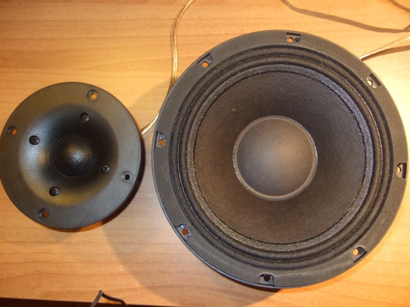

Si Lord , il cupolone é il piccolo Ciare pt383 , il mid é un Beyma da 8" . Credo che le piloterò con il yamaha P2500s
Mi hai fatto la stessa domanda della moglie "cosa ci farai? Ma soprattutto dove le metti? E tutte le altre che hai?" hahahaha
Le unità Sub sono due RCF L18p200N , quindi 46cm , amo questi woofer , amplificati da due unità Digimod 1500
@drews : il sub l'ho capovolto per nn graffiarlo sopra :)

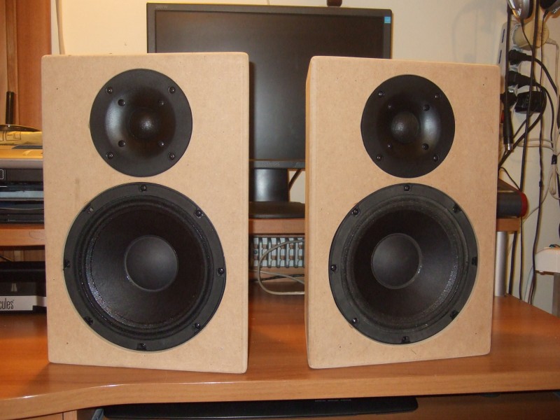

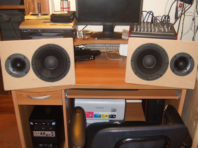

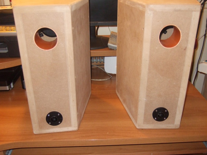

Allora , eccovele ve le presento montate e pronte per essere pilotate.
Non sono bravo nelle rifiniture , faccio abbastanza pietà.

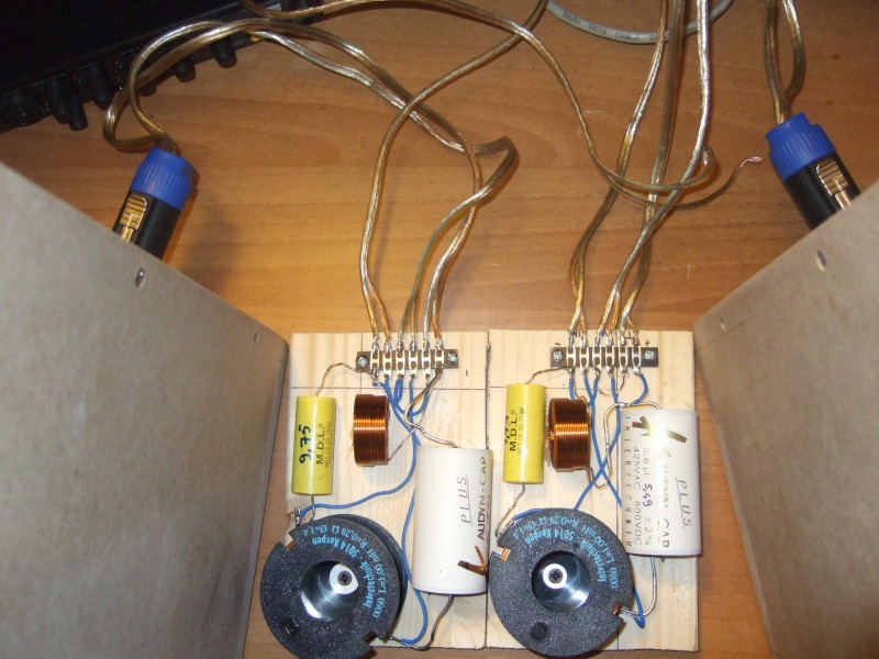

Vi è collegato al momento un passivo di test esterno , il connettore posteriore speak-on riporta mid e il tweeter separatamente in modo tale che in un futuro molto prossimo potrò effettuare delle misure per singolo componente per aiutarmi nella simulazione.
Da notare i cavi di altissima qualità :hahahah: @_@ :D
Che ne pensate?

Belle sono bellle....danno una impressione come di forza/potenza.... :cool:
la sigla del beyma ?

Curiosi eh? Eccolo:
http://beyma.com/profesional.beyma.com/ ... SM-108.pdf
Dopo il rodaggio la Qm misuata è 11 , in generale i parametri sono pure meglio O_O
