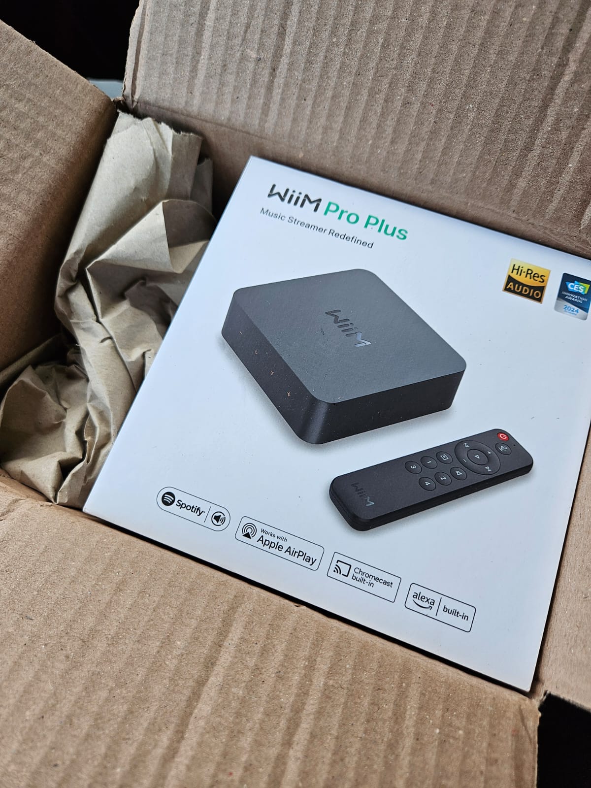

Ciao ragazzi, riprendo dopo qualche giorno di stand-by e ringrazio anche @Hernandez per le dritte sul Wiim. :yes:
Quindi se ho capito bene in questi prodotti non c'è necessità alcuna di valutare la qualità del DAC in quanto il PICO, come tutti i DSP amplificati, utilizzano quello che è presente al loro interno.

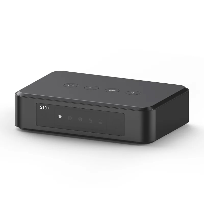

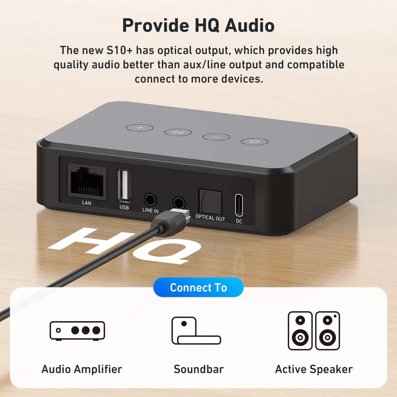

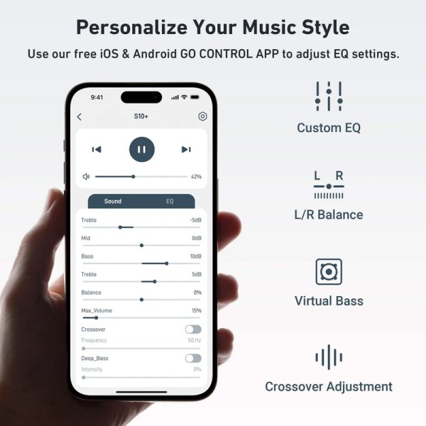

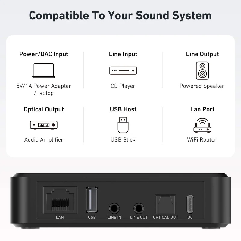

Altro prodottino interessante mi sembra anche questo che mi pare simile al Wimm; in ogni caso, come al solito, sento cosa mi dice il Biguzzi:
Arylic S10+ WiFi Music Streamer https://www.arylic.com/products/s10-wir ... eamplifier
Questo comunque sarebbe un altro "tassello" nella direzione dell'SQ evitando la compressione lossy del BT per quanto LDAC; se lo implementerò vi aggiorno ma spero vivamente di sentire differenze qualitative in quanto sono davvero molto contento della soluzione attuale, forse sarà che sono sordo?

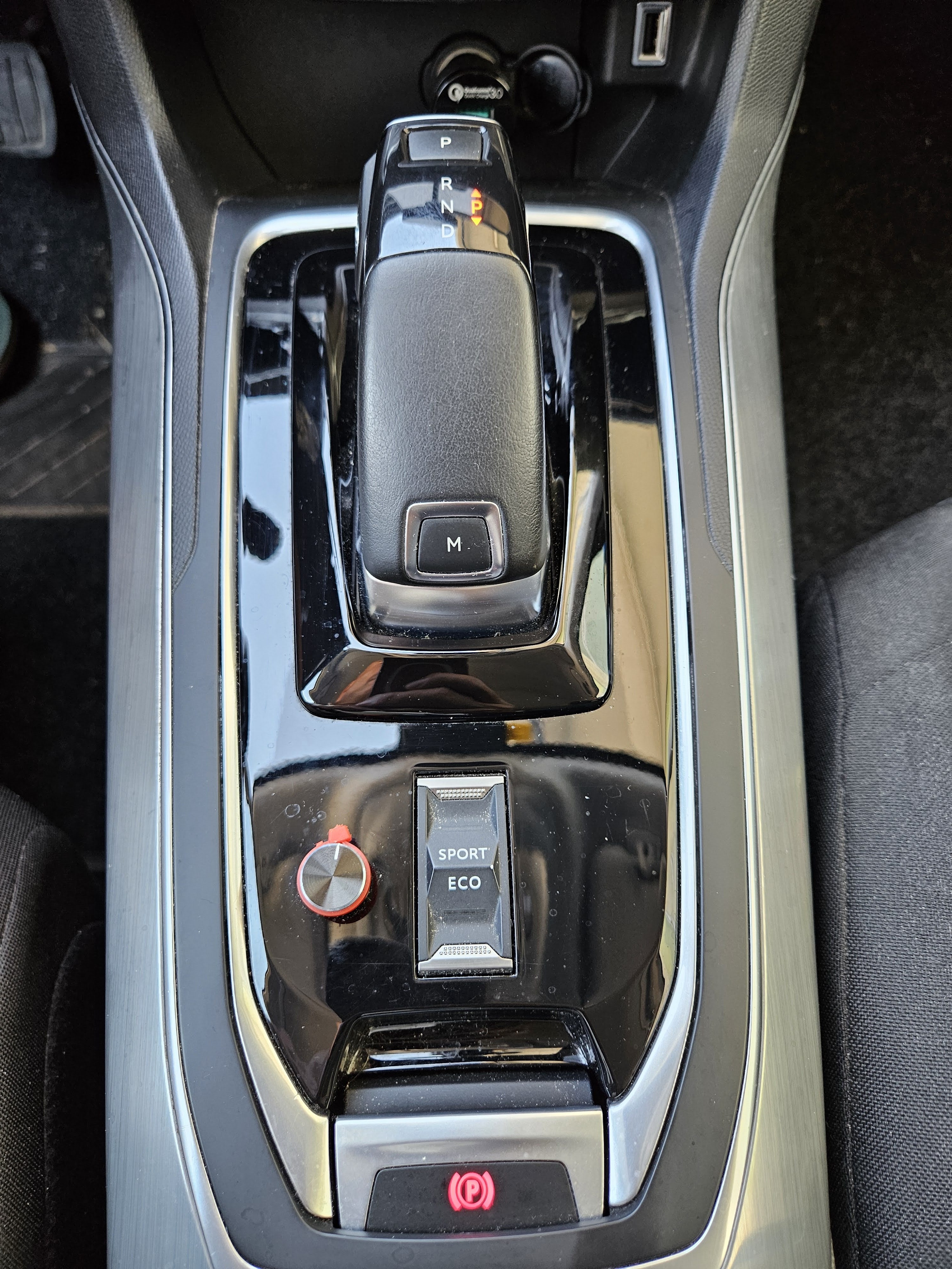

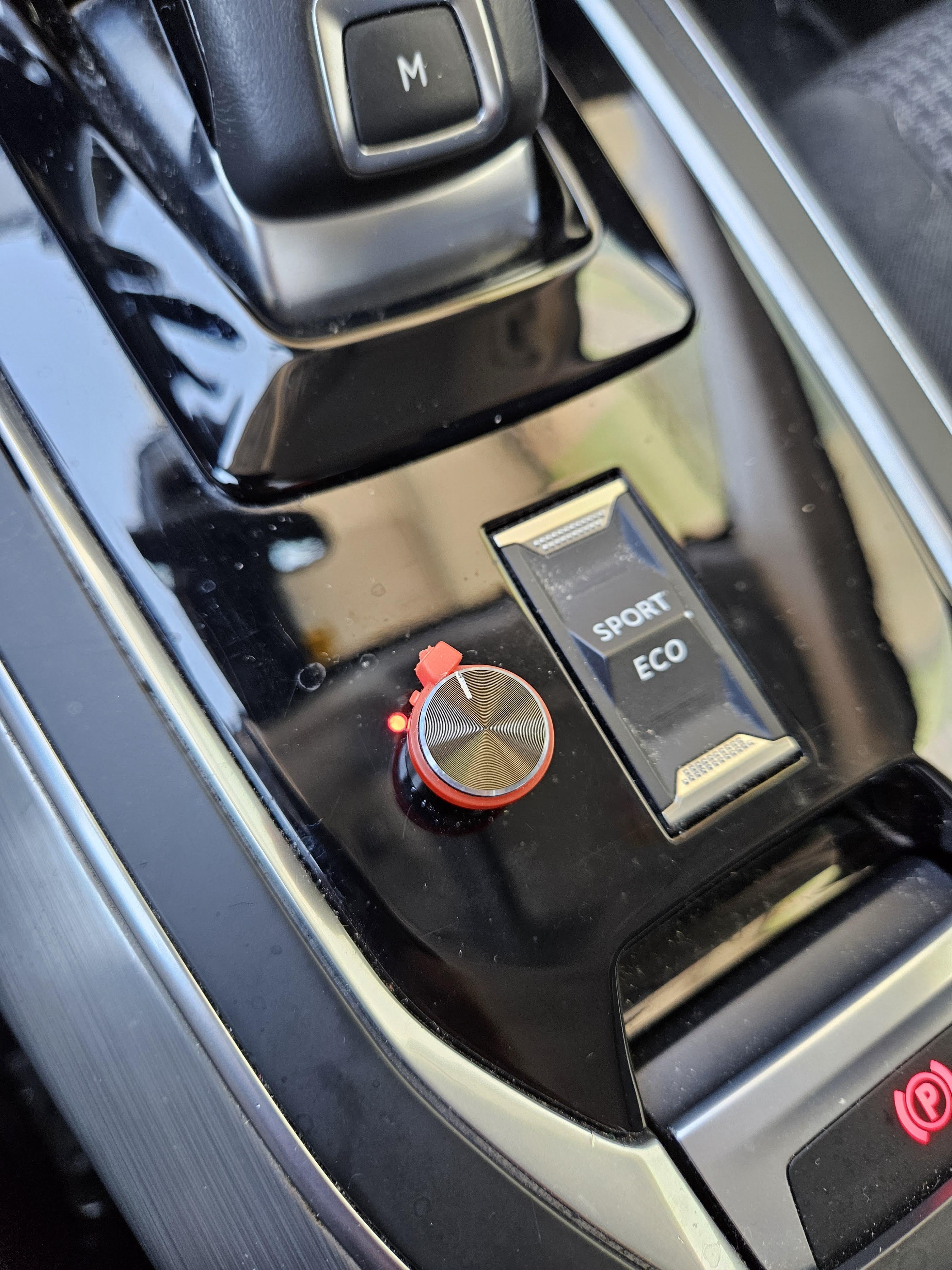

Si @dodrive, nell'aggiornamento del WIP ho dimenticato di pubblicare l'installazione del controller RTC-MOS di Mosconi, regola solo il volume ma mi trovo molto bene. Quando ascolto in streaming da BT al Pico (quasi sempre) il volume dello smartphone lo tengo al massimo mentre quando ascolto la radio DAB dalla sorgente (quasi mai), questa la tengo sui 25 su 30.
Devo dire che avendo posizionato il supporto magnetico (con ricarica wireless, non si sa mai..) dello smartphone in una posizione ben ergonomica, ed utilizzando appunto il controller per il volume, non sento l'esigenza di dover intervenire dal display touch della sorgente. Anzi addirittura ho fatto il reso ad Amazon del dongle Android Auto MSXTTLY U2A-L9 in quanto limitava le funzioni di Tidal (impossibilità di aggiungere ai preferiti il brano ascoltato, mancanza di alcune cartelle presenti invece nella homepage da app su smartphone, ecc.), oltre a presentare, alcune volte, inceppamenti nel collegarsi.

Si esatto, puoi ignorare la bontà del DAC a bordo dello streamer, perché tu collegandolo in digitale lo usi solo come trasporto, la conversione la fa il dsp.
Non conosco questo Arylic s10, sembra fare la stessa cosa del wiim, mi sembra solo piu obsoleto, ti conviene guardare il livello di versatilità e compatibilita delle diverse piattaforme di streaming, WiiM ad esempio credo sia l'unico che funzioni in bit perfect con tutti i servizi in commercio, è molto stabile a livello network e ha uno sviluppo applicativo costante.

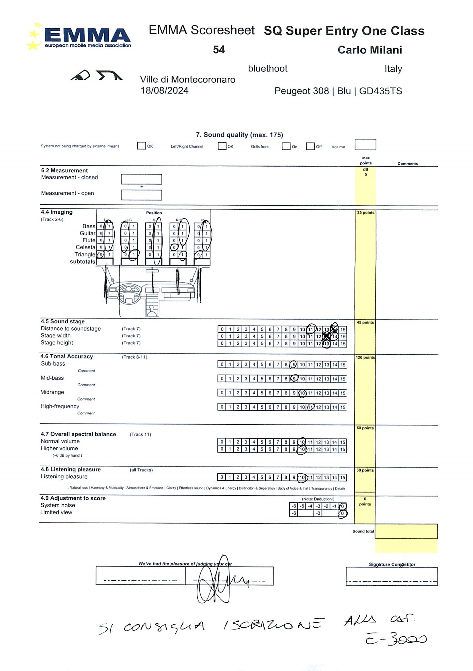

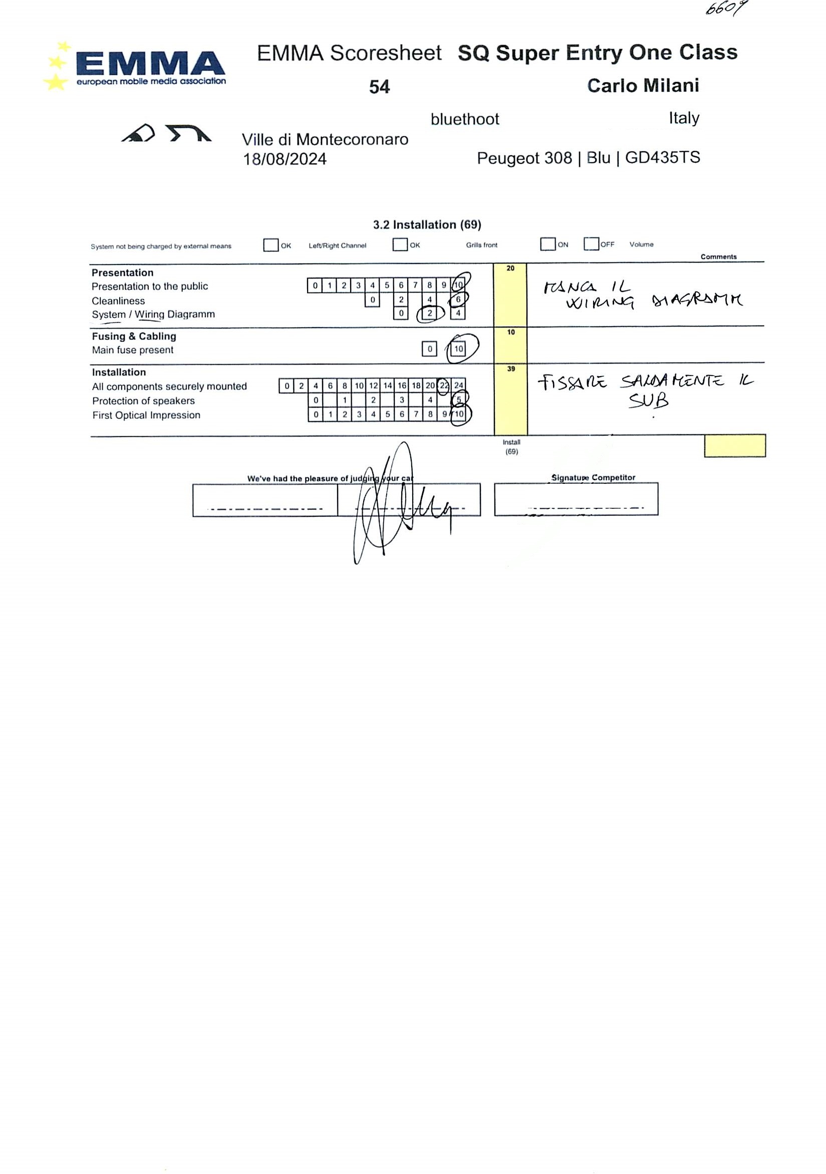

Si Stefano, si può stare accanto al giudice mentre ascolta e ti spiegano un po' tutto, alcuni aspetti anche abbastanza approfonditamente.
Bella esperienza, sono andato a farmi un giro come visitatore in quanto l'evento si è tenuto a circa 45' di viaggio da casa. Arrivato presto, ho ascoltato il briefing pregara poi o fatto qualche domanda tecnica ad uno degli organizzatori, da li mi è stato chiesto se volevo iscrivermi in questa nuovissima categoria che serve ad avvicinare i novizi a questo mondo. Mi sono detto: perché no?
Forniti classici dati di rito in quattro e quattr'otto ero seduto lato passeggero nella mia auto accanto al giudice Angelo (scusami ma non ricordo il cognome), diciamo che questa è stata una "prova" di gara, spiegandomi i vari aspetti che vengono considerati in questa tipologia di competizioni.
Per ascoltare le varie tracce EMMA, il giudice non ha collegato la sua pennetta alla presa USB della sorgente OEM ma ha utilizzato il suo smartphone dove anche li aveva memorizzate le tracce test, quindi il collegamento al DSP è stato tramite BT, purtroppo però non LDAC.
In sintesi si è complimentato per l'ottima scena sonora ma, come rilevato anche da @ozama, il medio sinistro a tratti è risultato in evidenza spostando il tutto verso di se e quindi i wf un po' impastati nel seguire la gamma medio-alta; la timbrica invece buona.
Boh io invece a volte la scena la sento spostata leggermente a destra, e pensare che ho fatto il test dell'udito qualche mese fa e sono risultato messo ancora abbastanza bene...
A livello di installazione invece l'unica eccezione che è stata sollevata riguarda il box del sub non ancorato al baule o al retro dei sedili.
Concludo dicendo in sintesi che mi sono divertito, da rifare! :)

Ottimo, mi fa molto piacere!
La questione del medio potrebbe anche essere dovuta alla differente posizione di ascolto. Potrebbero bastare pochi cm di differenza per cambiare la risposta in frequenza, particolarmente al salire della frequenza...
Se non sbaglio, tra te e Stefano (Ozama) qualche cm ci balla; magari con il giudice è uguale... ;) Penso che a Salisburgo anche a me sia successa la stessa cosa, perchè 1 dei giudici era un vichingo alto 2m. XD

E' proprio quello che sto pensando ultimamente, infatti tra me che sono alto 1,88 ed il mio installatore (Christian Biguzzi) come Stefano @ozama oppure il giudice Angelo, almeno una decina di cm ci ballano. Comunque al prossimo (imminente XD) ugrade a Christian gli faccio mettere un bel cuscino sotto le chiappe!

E pensare che a volte la scena io la sento spostata un po a dx', vatte a capí... Comunque confermo che Christian dall'orecchio sinistro sente un po' meno e questo lo sa, diciamo scherzosamente che poi viene da se il suo marchio di fabbrica 😁
Intanto Ste beccati questo😉
