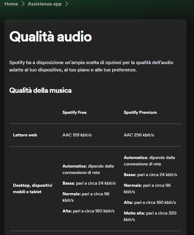

Ecco.
Quindi, se il tuo telefono supporta i protocolli più alti di SBC, puoi passare attraverso il BT (HD) praticamente indenne.
