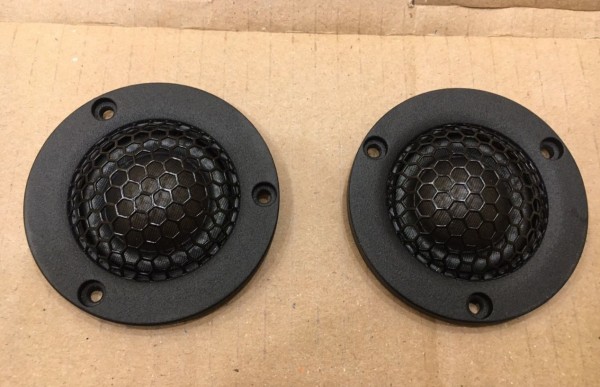

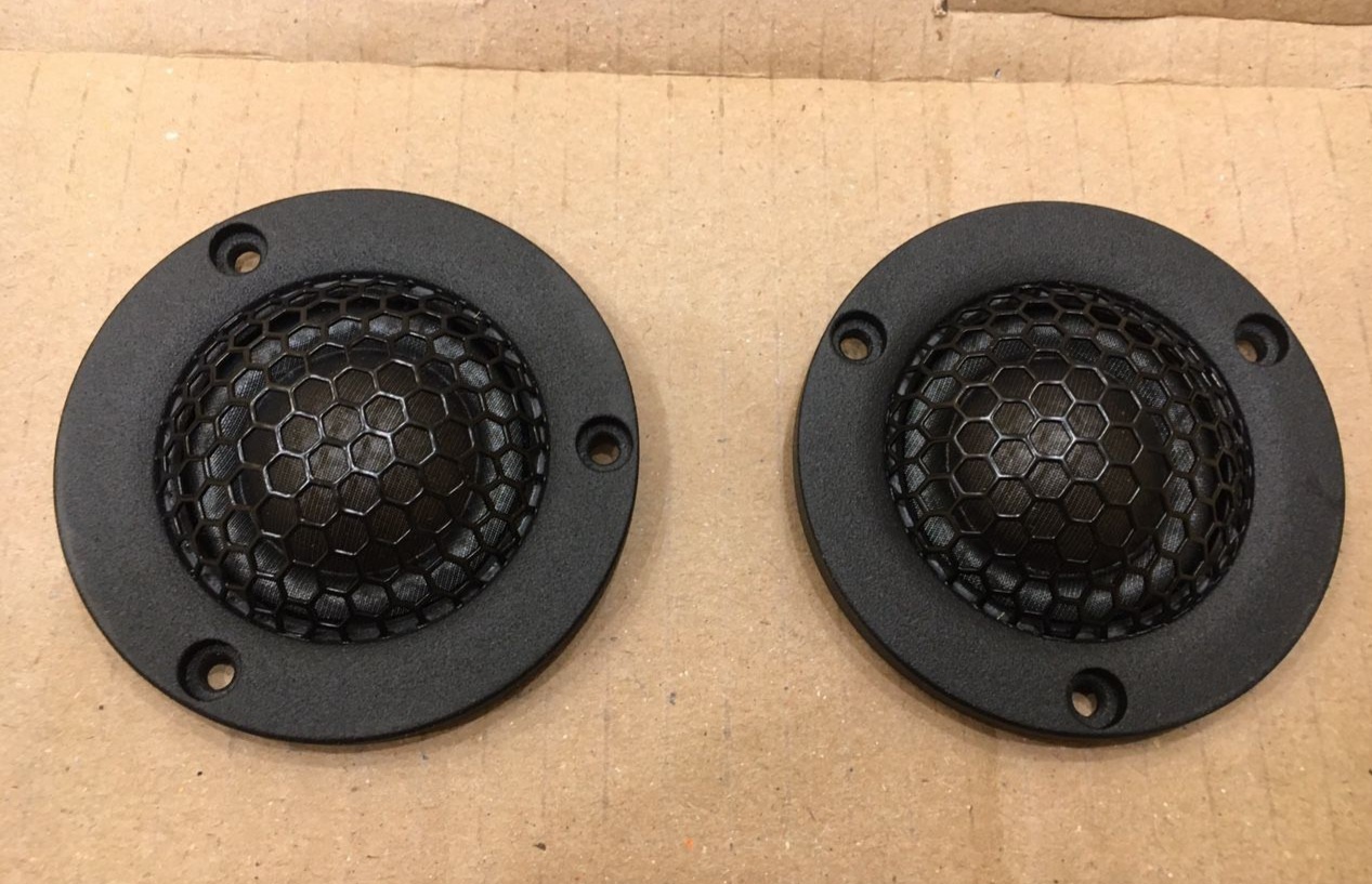

I primi pezzi sono arrivati (D3004/602000),68€ l'uno da un rivenditore ufficiale che sta' facendo super sconti sugli ultimi pezzi a magazzino della Scan Speak. :yes: :yes:
