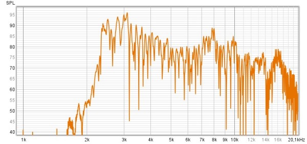

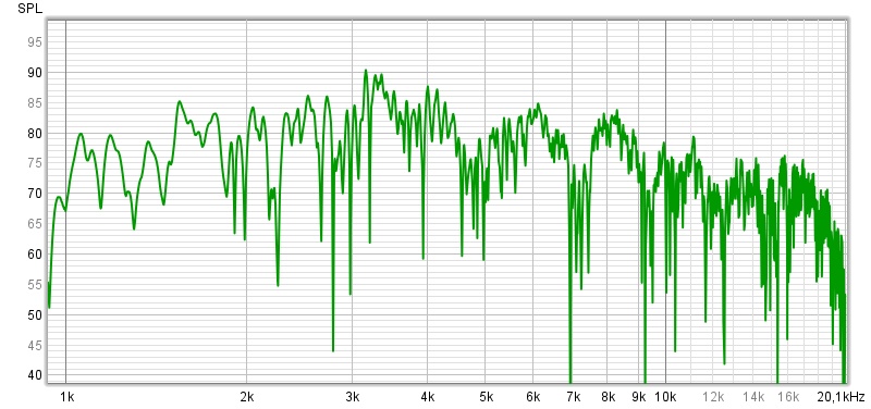

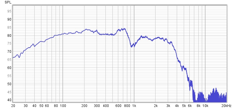

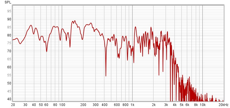

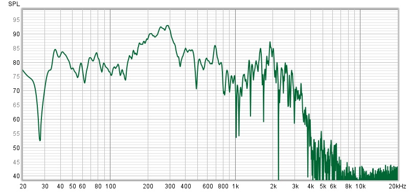

ecco qui le misure
Woofer Destro con microfono nel punto di ascolto
Woofer Sinistro con microfono nel punto di ascolto
Woofer Sinistro con microfono posizionato davanti con portiera aperta
Tw destro con micrfono punto di ascolto
Tw sinistro con microfono punto di ascolto
non sono riuscito a fare la misura smontando il pannello in plastica purtroppo...ma appena capita provvedro al da farsi....un altra cosa strana che ho notato è sui tw...ho eseguito la misura mettendo su entrambi un taglio a 2khz a 12db che e il taglio minimo consigliato da monacor...ma la cosa strana e come si puo vedere bene che su uno sembra molto marcato il taglio sull altro molto piu dolce...eppure i 2 tagli sono identici su impostazione del dsp

Re: Impianto sound quality ds3
Rifai gli screenshot dei tw zoomando la scala delle frequenze. Se tieni tutto da 0 il grafico viene "schiacciato e si capisce poco!
La scala dei db a 5db, zoomma uno step che dovrebbe bastare. E riposta o meglio modifica il messaggio e carichi le nuove foto.
- ilbaronerosso69
- Messaggi: 599
- Iscritto il: 21 mar 2022, 16:18
Hai ragione ma io L avevo fatto lo zoom ma quando poi ha generato il file immagine ha fatto il cacchio che voleva lui avevo zoomato la parte di frequenze interessate e impostato a intervalli di 5 db…o va settato qualcosa nella schermata che esce quando clicco L icona della fotocamera?mark3004 ha scritto: ↑21 mag 2022, 20:15 Rifai gli screenshot dei tw zoomando la scala delle frequenze. Se tieni tutto da 0 il grafico viene "schiacciato e si capisce poco!

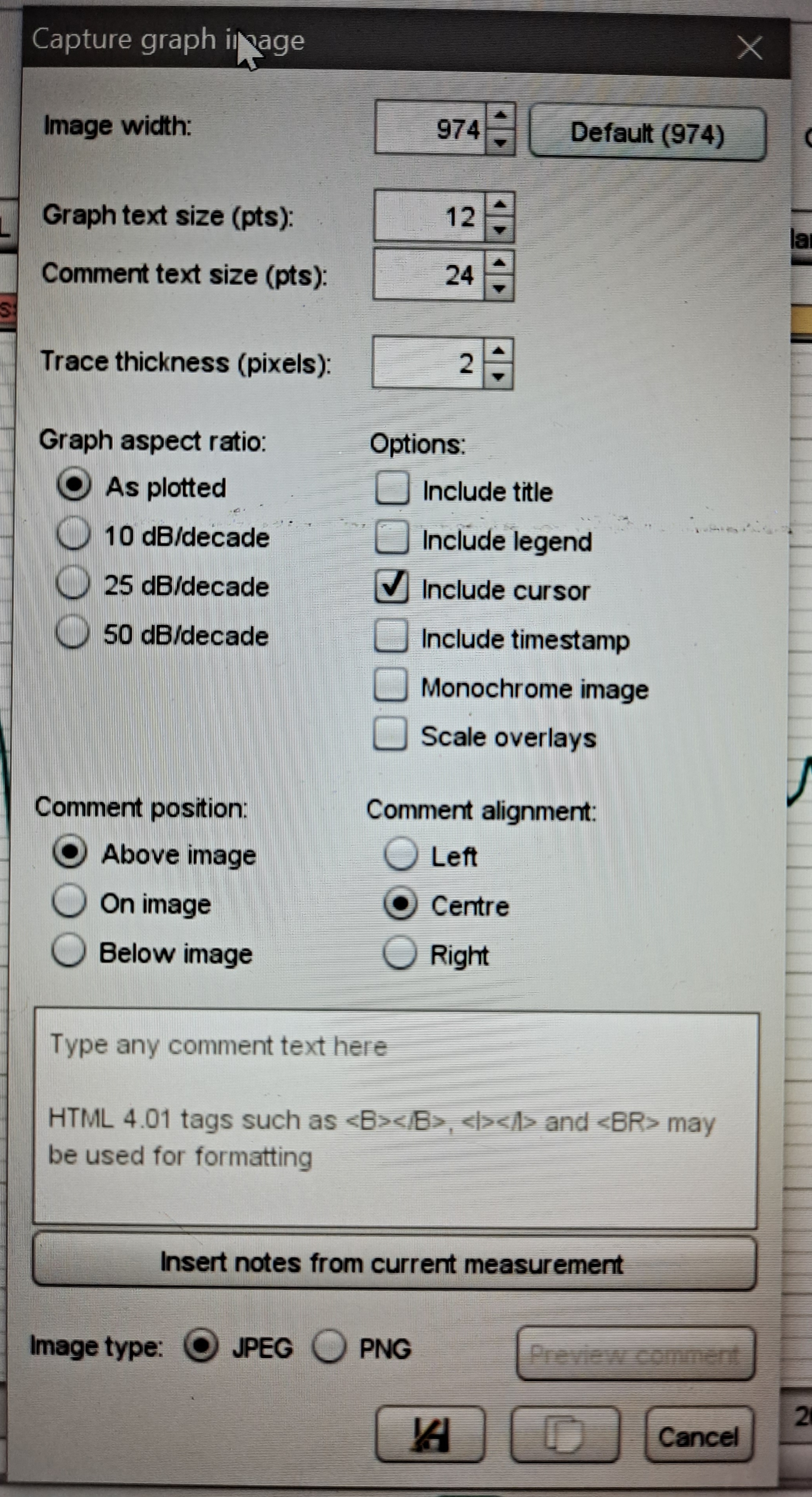

Solitamente ti fa lo screenshot di quello che stai visualizzando, quindi zoom compreso. Non mi pare di aver cambiato qualche impostazione, verifica nella finestra che ti si apre dello zoom e fai qualche prova.ilbaronerosso69 ha scritto:Hai ragione ma io L avevo fatto lo zoom ma quando poi ha generato il file immagine ha fatto il cacchio che voleva lui avevo zoomato la parte di frequenze interessate e impostato a intervalli di 5 db…o va settato qualcosa nella schermata che esce quando clicco L icona della fotocamera?mark3004 ha scritto: ↑21 mag 2022, 20:15 Rifai gli screenshot dei tw zoomando la scala delle frequenze. Se tieni tutto da 0 il grafico viene "schiacciato e si capisce poco!
Ecco la finestra dello screenshot che faccio io, l'unica cosa che faccio è cliccare sul tasto "default" in alto a destra.
@mark3004 ho modificato i grafici e ripostati fammi sapere se cosi puo andar bene per capirci qualcosa o se devo modificare altro
Spiega meglio come hai fatto le misure
- ilbaronerosso69
- Messaggi: 599
Microfono sul punto di ascolto e sweep da rew collegando il pc al dsp helix tramite ingresso usb hd audio
Un componente alla volta
Io ero dentro L auto seduto al posto di guida (punto di ascolto)
