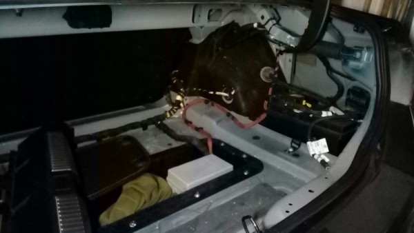

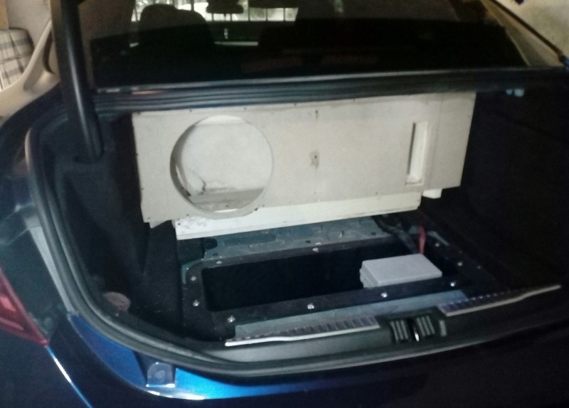

Dopo 10 ore di lavoro, 2 di auto e una di palestra avevo ancora voglia di fare, ho provato il box in auto e h smontato tutta la tappezzeria. ho iniziato a trattare le lamiere con stp gold, ho iniziato a stendere qualche cavo (usb, drc, hi-level).
Il box del sub è preciso al mm, ho messo dei rinforzi interni e è solidissimo. Devo finire il pannello frontale, così com'è è un pò inguardabile. Non mi piace il foro per l'altoparlante ma era l'unico modo per riuscire a farci stare un 30 ^^

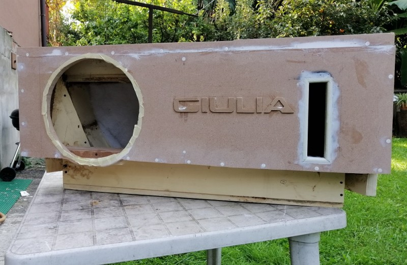

Sto facendo le varie finiture del box, ho trovato anche una bella soluzione per la porta. Come vedete in foto ho stuccato tutta la parte frontale, fatto il logo Giulia, la porta è nastrata e non si vede, la parte a vista è in alluminio. sembra venuta bene, lo scoprirò non appena toglierò il nastro.
Ho floccato tutto il box, metterò una foto quando sarà asciutto.
Come vi pare?

Ero parecchio titubante anch'io a dire il vero.. ammetto che ho sentito poche berline suonare bene. Ho avuto modo di tarare una Giulia con il sub a cappelliera e il risultato era buono, però ad alto volume la cappelliera vibrava di brutto e dava fastidio.
Per cercare di non "soffocare" il sub ricostruirò parte della cappelliera e aprirò un foro (dove andrebbe il sub di serie) sulla lamiera sotto alla cappelliera. in questo modo dovrei riuscire a rendere quasi comunicante il bagagliaio con il resto della vettura. Per non avere vibrazioni e noie varie insonorizzerò il bagagliaio.
Io ho sempre preferito la cassa chiusa ma ho sempre avuto hatchback, per recuperare un pò di pressione in questo progetto ho adottato la cassa reflex.
speriamo in bene, sono fiducioso ^^ ^^

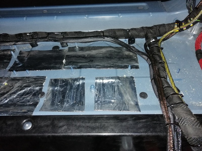

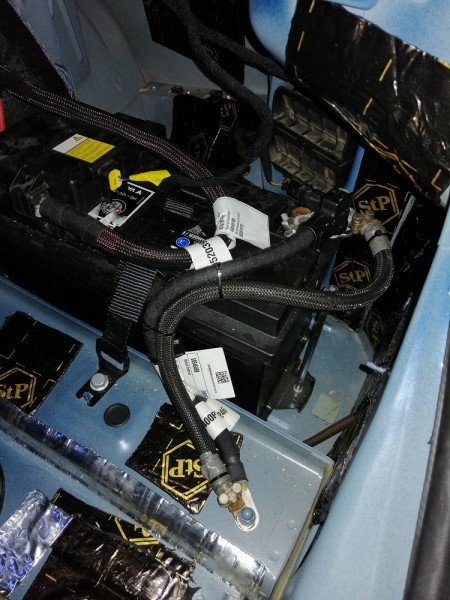

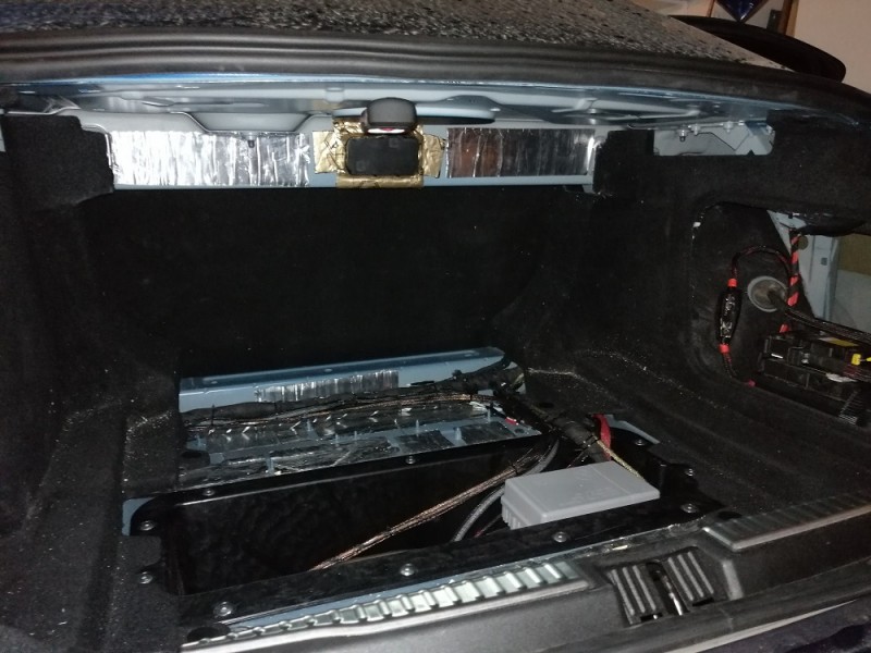

Oggi ho approfittato del brutto tempo per procedere con il cablaggio, ultimandolo finalmente ^^
Ho aggiunto un cavo di massa da 87mmq dalla batteria al telaio.
IMG_20181027_113301 1.jpg (87.4 KiB) Visto 2421 volte
Ho cablato il positivo che alimenterà l'impianto, la sezione non è esagerata. è un normalissimo 25mmq, il cavo sarà lungo circa 40cm quindi dovrebbe bastare.
Il risultato finale:
ho passato tutti i cavi con calza antirumore e calza antitaglio. etichette su tutti i cavi e terminazioni. già che avevo l'auto smontata ho tirato anche un cavo ottico in previsione dell'aggiunta di una seconda sorgente.. vedremo se tornerà utile. Per evitare di demolire gli interni o avere problemi di assemblaggio ho fatto passare i miei cavi assieme ai cavi di serie, non dovrebbe essere un problema perchè tutti i mie cavi cavi sono schermati. l'unica cosa che mi preoccupa è il bit one, ho letto che è molto sensibile ai disturbi/ronzii ecc.. io sono abituato al silenzio e non tollero ronzii e bump.. vedremo ^^
se domani avrò tempo proverò il layout del bagagliaio, dovrebbe entrare tutto perfettamente

con mia fortuna ho trovato un punto di massa già filettato. si vede nell'ultima foto che ho postato, è il dado in mezzo ai due pezzi di insonorizzante, circa al centro della foto. pensavo che quel dado servisse per fissare qualcosa sotto alla scocca, ho provato a toglierlo e cè un prigioniero passante tra scocca e telaio. fisserò li il cavo di massa dell'impianto.
