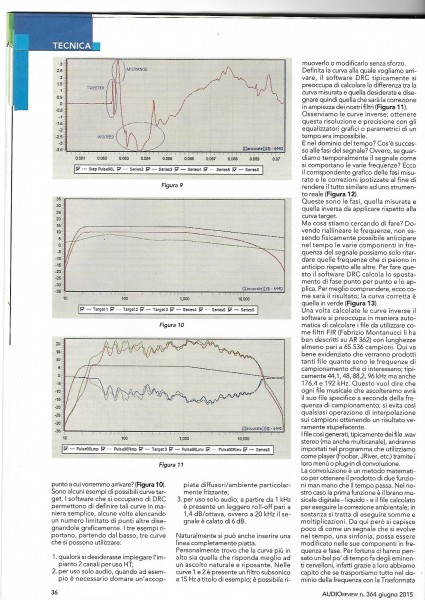

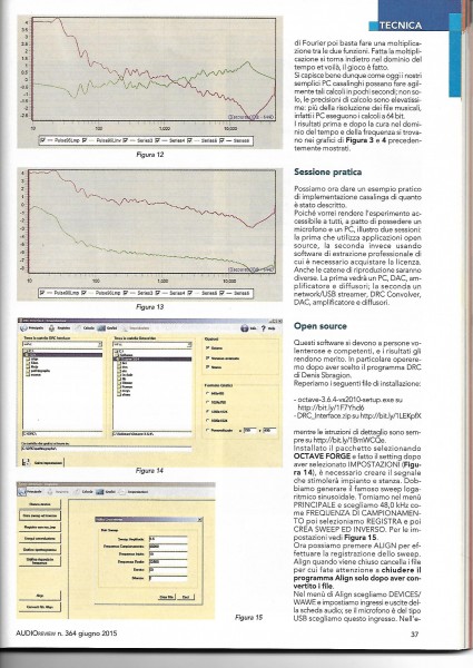

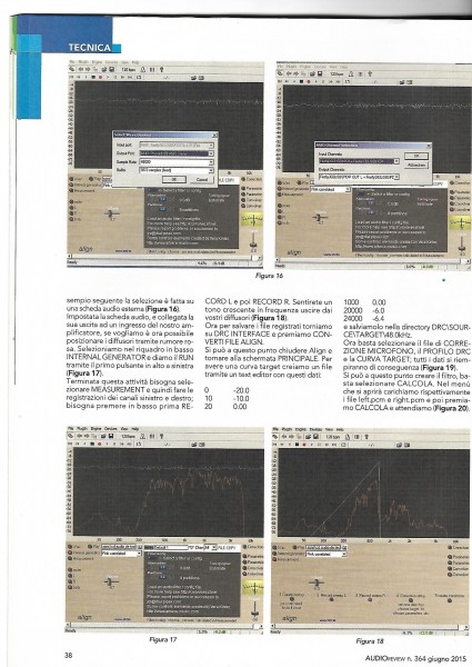

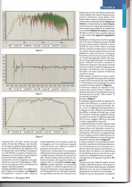

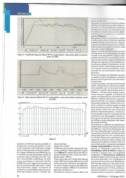

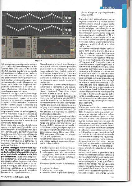

Cercando tracce in rete per non sfogliare i 30 probabili numeri di AR, che potevano contenere il materiale, mi sono imbattuto in questa discussione, molto interessante, nella quale interviene, ad un certo punto, Mario Richard. Colui che ha scritto l'articolo di cui si parla:
http://www.diyaudio.it/threads/2443-Aud ... 2015-e-DRC
Questa sera provo a scannerizzare e pubblicare l'articolo, che ho ovviamente trovato.
Per ironia della sorte, in un numero dal quale ho già tratto e pubblicato qui la prova del mio DSP e del finale Pico2 di Mosconi, per altro utente.. XD

Messaggio da Lustrike »
INTERESSANTISSIMO!
Ma non è che riesci a caricare i files delle scan?
Viste così si fa veramente fatica a leggere.... O_O

#68
Già, se riusciresti a caricare le foto con risoluzione maggiore te ne saremmo grati! Sarebbe una interessante lettura. ;)
Messaggi: 13159
Re: Focalizzazione della scena, altro dilemma!
#69
Le ho scannerizzate con la stampante multi funzione, salvando in jpeg, e quindi caricate come si trovavano.. Nessuna ulteriore compressione.. :hmm:
Devo capire se è possibile scannerizzare a risoluzione maggiore.
Sono un po' sgranate anche viste sul monitor del PC..
Appena ho un attimo provo. Pensavo che venissero meglio che fotografate col cellulare. Evidentemente non è così.. O le impostazioni di default sono troppo conservative.
Riproverò..
Forse in PDF vengono meglio.. Ma non le posso caricare sul forum.. -.-
Sta sera ho un corso e non riesco.. Devo fare qualche prova. Abbiate pazienza.. ^^
