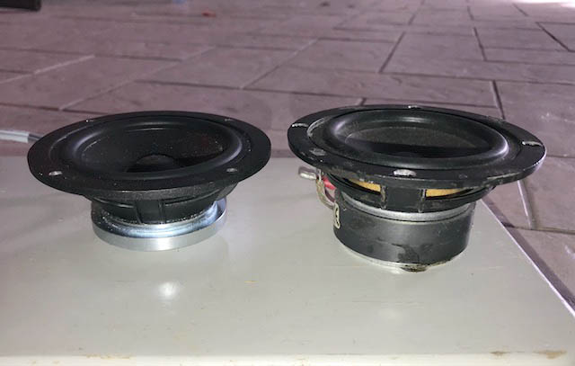

Anteprima. Ieri pomeriggio sono riuscito a montare i medi Vifa M10, e a provarli.
Mi sono arrivati a fine mattinata, ho misurato il diametro esatto per l'incasso e ho riscontrato che per pochissimi millimetri, un paio, non andavano a fine battuta nelle predisposizioni a montante.
Ho semplicemente preso una raspa semi tonda e in 5 minuti ho limato gli interno degli anelli. Con grande sorpresa i nuovi mid range sono entrati di misura. Sono più grossi dei full range Scan Speak ma mi è parso soprattutto di magnete, più che altro, non troppo in larghezza di diametro, né in altezza complessiva.
Solita sistematina al cascame di lana soffice soffice, mediamente pressato, e poi giù con la raffica di ascolti dei soliti dischi test.
Un paio d'ore chiuso in macchina, in garage, le orecchie tese, il cuore in mano, la mente libera di viaggiare.
Eh, sì, la musica è emozione pura, sogno, e nella composizione complessa di un tre vie tagliato in passivo e incastonato nel micro abitacolo del Jimny mi sono accorto dell'importanza strategica di ogni trasduttore.
Il medio è sicuramente il fulcro di questo sistema audio. Incentra la gamma sonora a cui siamo molto sensibili e quindi aver la possibilità di provare anche i Vifa in sostituzione degli Scan Speak F10 è stata un'esperienza fantastica, che ho apprezzato moltissimo, una grossa fortuna.
Appena messo su un brano mi sono accorto di una differenza sostanziale. L'apertura e la spazialità delle voci. Il Vifa le restituisce con marchio più intenso, più rotondo, forse un pelo più etereo, diluito. Il fronte anteriore suona con maggiore omogeneità in basso e forse apertura di scena laterale. Naturalmente il filtro passivo è da risistemare, il volume di carico da aumentare e adeguare all'ingombro maggiore del magnete ma la timbrica percepita nel complesso mi è piaciuta.
Dal canto suo, però, lo Scan Speak F 10 si estende maggiormente in alto, lega meglio con il tweeter, l'ho sentito preciso e analitico, più veloce ai transienti, meno ingombrante soprattutto in profondità. Fornisce l'impressione quasi che davanti a me suoni un due vie con un tweeterone capace di scendere moltissimo, per dare un'idea. Il Vifa, invece, è un medio concreto, forse capace di riempire maggiormente la gamma "medio bassa", di fondersi meglio con il woofer SB in portiera, per intenderci. E il palcoscenico virtuale si abbassa un pochino.
Diciamo che se ci fosse un altoparlante che condensasse i requisiti migliori dei due, e non fosse più ingombrante del Vifa, sarebbe da testare!

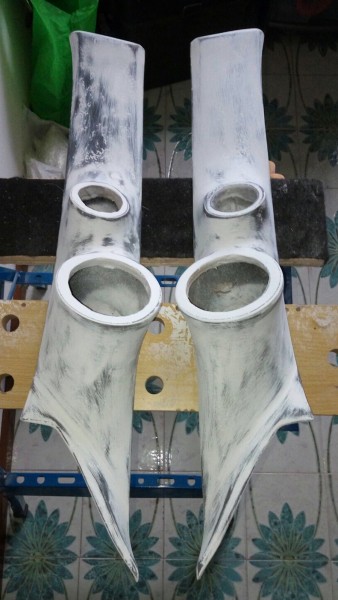

In attesa dei nuovi montanti che Danilo mi ha costruito per l'ennesima
Nuovi montanti con fondo.JPG (53.4 KiB) Visto 1230 volte
ho rimuginato e rimuginato su quale medio sia meglio montare in modo stabile. Credo proprio di scegliere i Vifa M10, dei veri midrange. Li ho spediti al mio amico di Torino, titolare di Audioconika, che me li ha controllati e rimessi a nuovo.

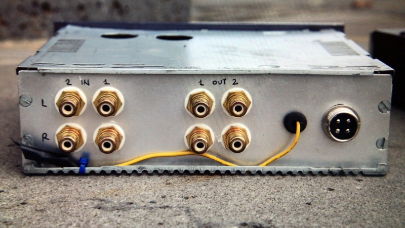

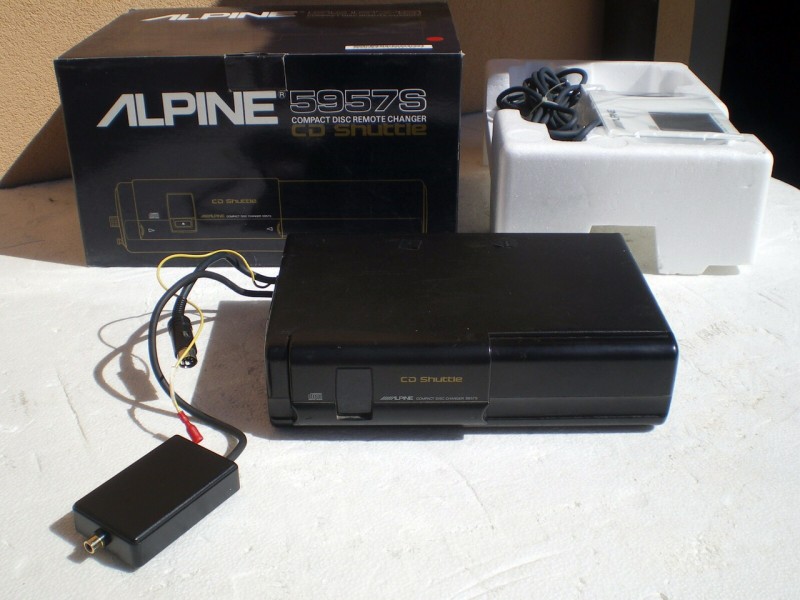

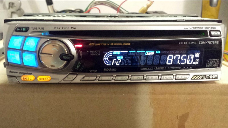

Grazie a Maverix sono entrato il possesso di un sintocd con uscita M-bus, non Ai Net, e comando cd-shuttle,
un multicd old
ma un 20 bit di grande qualità, opportunamente pulito e adattato a essere collegato al mio pre.
Ricapitolando nuovi montanti, nuovo sintocd che pilota un cd shuttle moddato, con possibilità di essere collegato direttamente al pre, oppure connesso a un futuro DAC.
Spero di montare tutto per Natale e ascoltare l'upgrading (che credo sia percepibile)

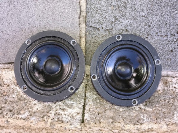

Non posso non mettere una foto dei medi VIFA M10 rimessi a nuovo, sul serio. Mitico Alberto!
Eccoli!
Buon fine settimana a tutti, ragazzi!

Grazie a Maverix sono entrato il possesso di un sintocd con uscita M-bus, non Ai Net, e comando cd-shuttle, un multicd old
Non un 20 bit ma un doppio 20 bit. ;)
Foto fantastica!
Imballo praticamente nuovo e apparecchio che ci va vicino.
Se non sbaglio cè l'uscita coassiale, ulteriore dimostrazione della ricerca della massima qualità.
Sotto questo profilo, questa sorgente è di livello veramente alto, oltre che storica.
Non posso non farti i complimenti, l'impostazione della tua catena audio, per me, è da sogno.
E già si parla di DAC separato che in un contesto come il tuo verrebbe naturale inquadrare.
A questo proposito però, quelli che danno la paga al convertitore del 5957s, si contano sulle dita di una mano. :)
Foto fantastica!
Grazie, Marsur, del tuo squisito intervento, da brividi!
