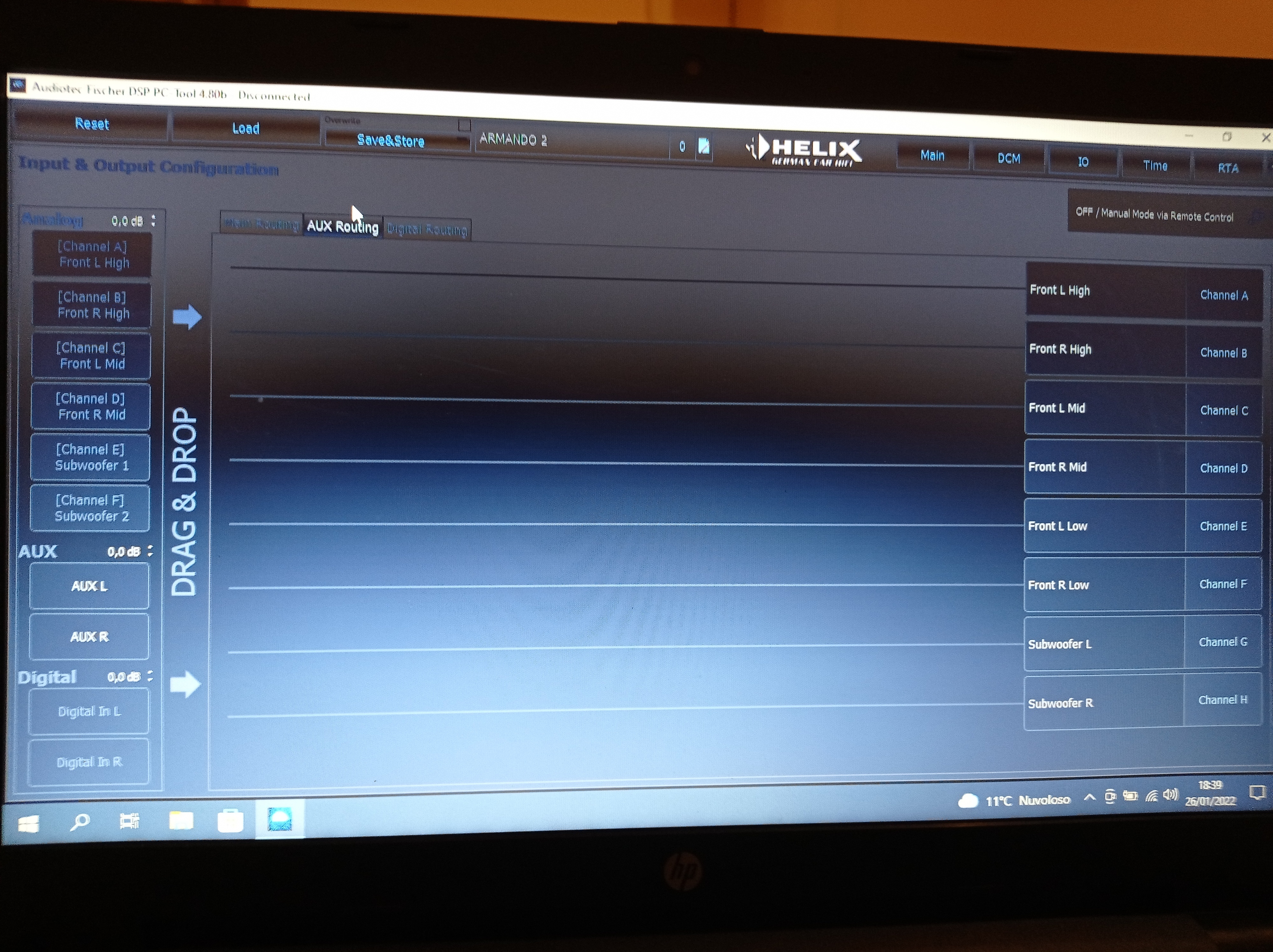

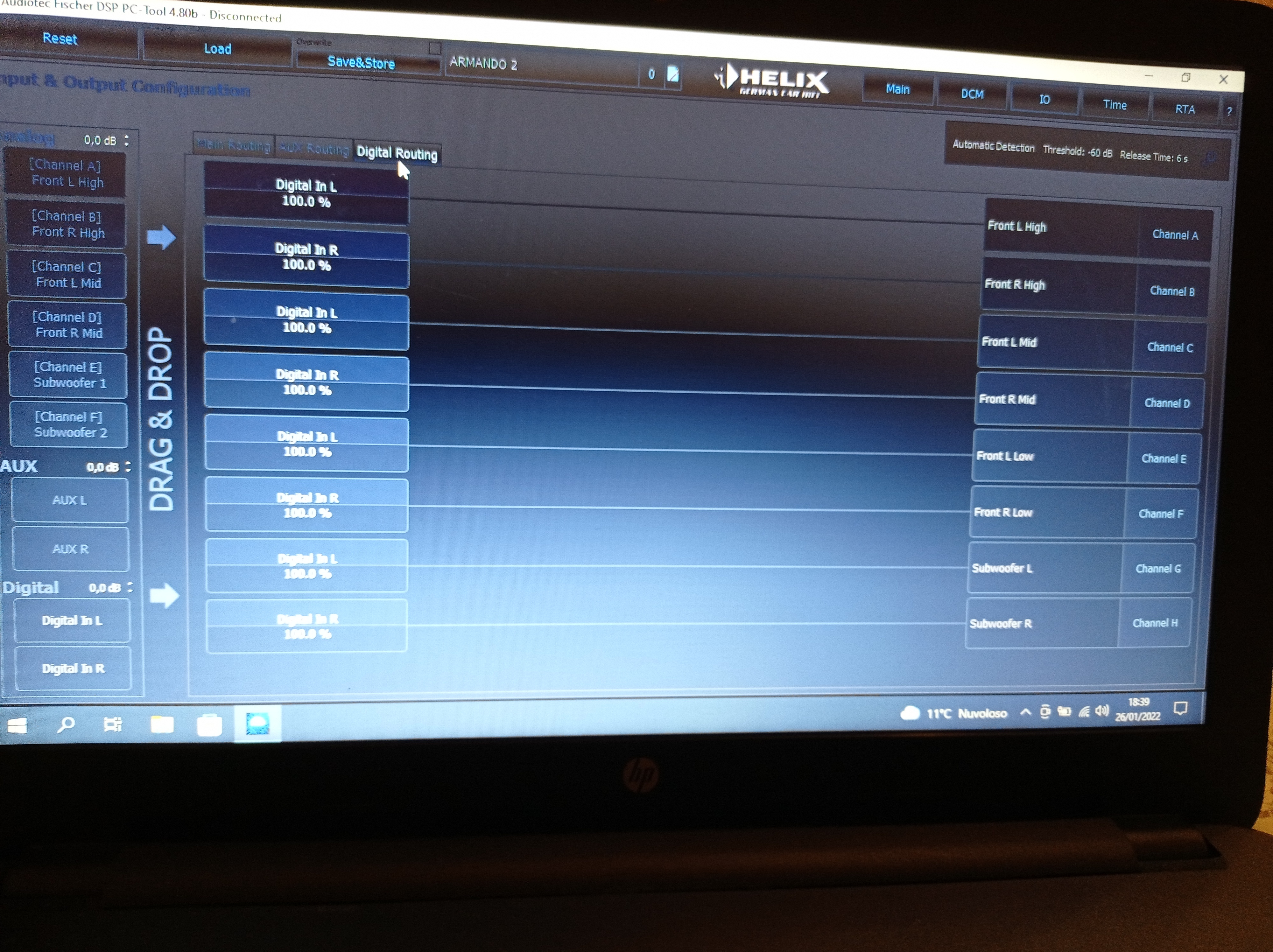

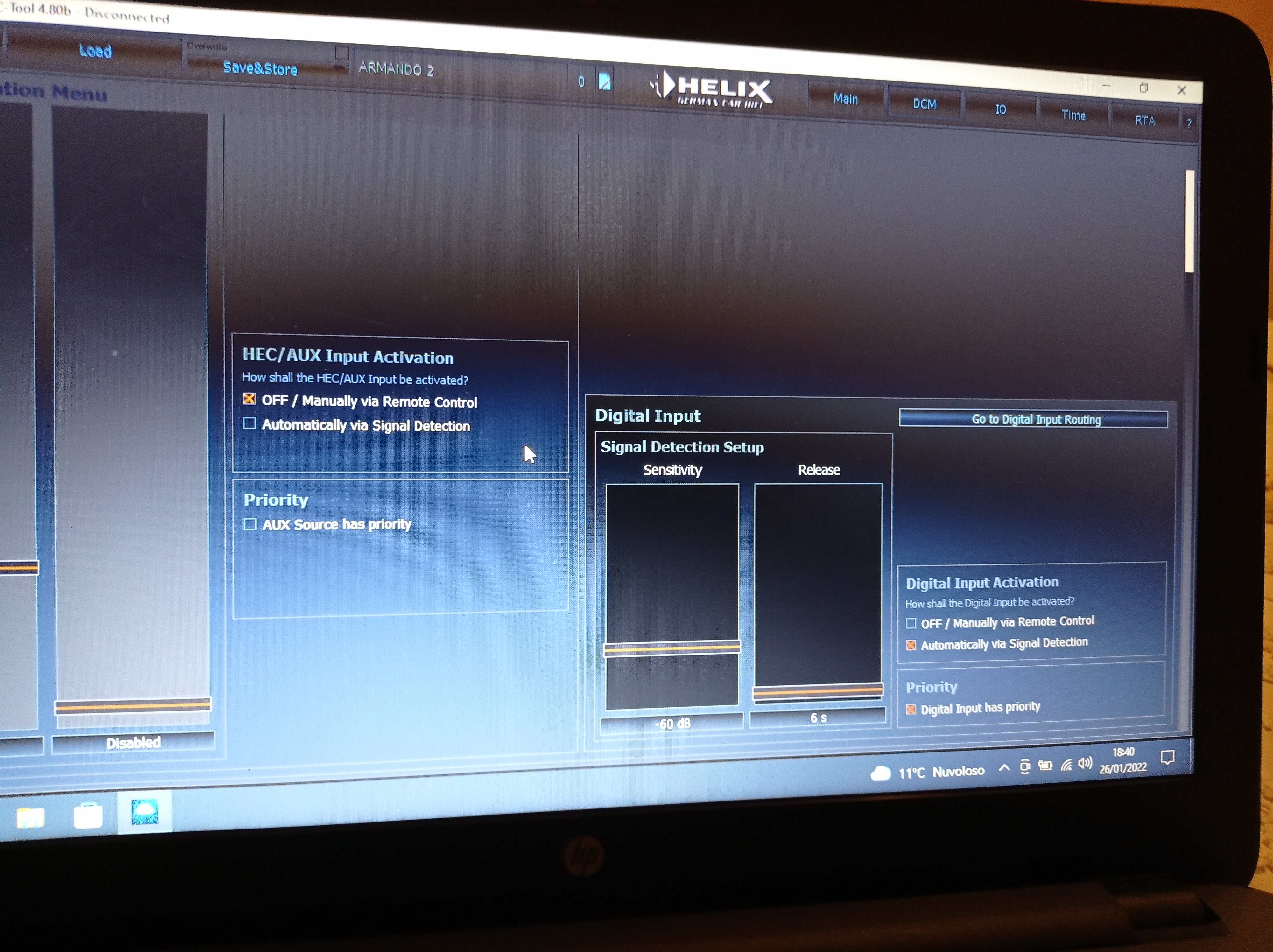

The_Bis ha scritto: 26 gen 2022, 18:04 Armando fermati a ragionare....
Il dsp si accende in due modi, o se arriva un remote in ingresso o se arriva un segnale Hilev.
Cosa fa il controllo remoto (quindi remote controller) non ha nulla a che vedere con cosa accende/attiva il dsp.
Detto questo, per fare le prove il controllo remoto (non il cavo remote) ti consiglio di scollegarlo.
Tieni i canali in mute e quando sei sicuro che la sorgente suona eventualmente ne attivi uno per sentire se esce qualcosa.
Poi la configurazione della sensibilità e tutte quelle pugnette servono per fare si che il dsp cambi da solo sorgente nel caso tu voglia gestire.in automatico la cosa, ma anche questo non è tuo interesse in questo momento.
Il ruoting dei segnali che devi fare tu, se entri in digitale, è quello nella schermata digital, non quello nella schermata Aux/Hec. Non hai moduli Hec installati, tantomeno stai usando gli ingressi analogici come Aux.
Fai le prove così e vedi cosa succede.
Sennò credo che facciamo prima a fare una sessione teamviewer mentre sei collegato al dsp che passare ore a scrivere messaggi sul forum.
Allora domani mattina scollego il DRC.
Accendo la radio e carico questa configurazione. Ho già gli amplificatori al minimo.
Carico questa configurazione.
Poi collego il subwoofer che è quello che Senza tagli non dovrebbe avere danni.
Vediamo se si sente qualcosa così.

Armando mi passi il preset che pensi di utilizzare (in formato ZIP) così te lo guardo ed eventualmente correggo qualcosa.
Però devi dirmi cosa esce per ogni canale:
A:
B:
C:
D:
E:
F:
G:
H:
Ti configuro anche l'URC2 per il quale voglio sapere:
Cosa deve fare il potenziometro 1:
Cosa deve fare il potenziometro 2:
Cosa deve fare lo switch:

Armando ci sono due preset allegati
Armando 2 Bis: è configurato per usare l'URC e selezioni l'ingresso digitale premendo il pulsante. Potenziometro 1 volume generale potenziometro 2 volume del sub.
Armando 2 Tris è configurato per NON usare l'URC e l'ingresso digitale si avvia automaticamente quando viene rilevato del segnale in ingresso.
Tutti i canali sono in flat, no crossover. (occhio ai TWEETER!!!!)
Ti ho linkato i canali del SUB e ho configurato correttamente i due canali in modo che l'uscita sia monofonica per entrambe i canali.
Buon divertimento!

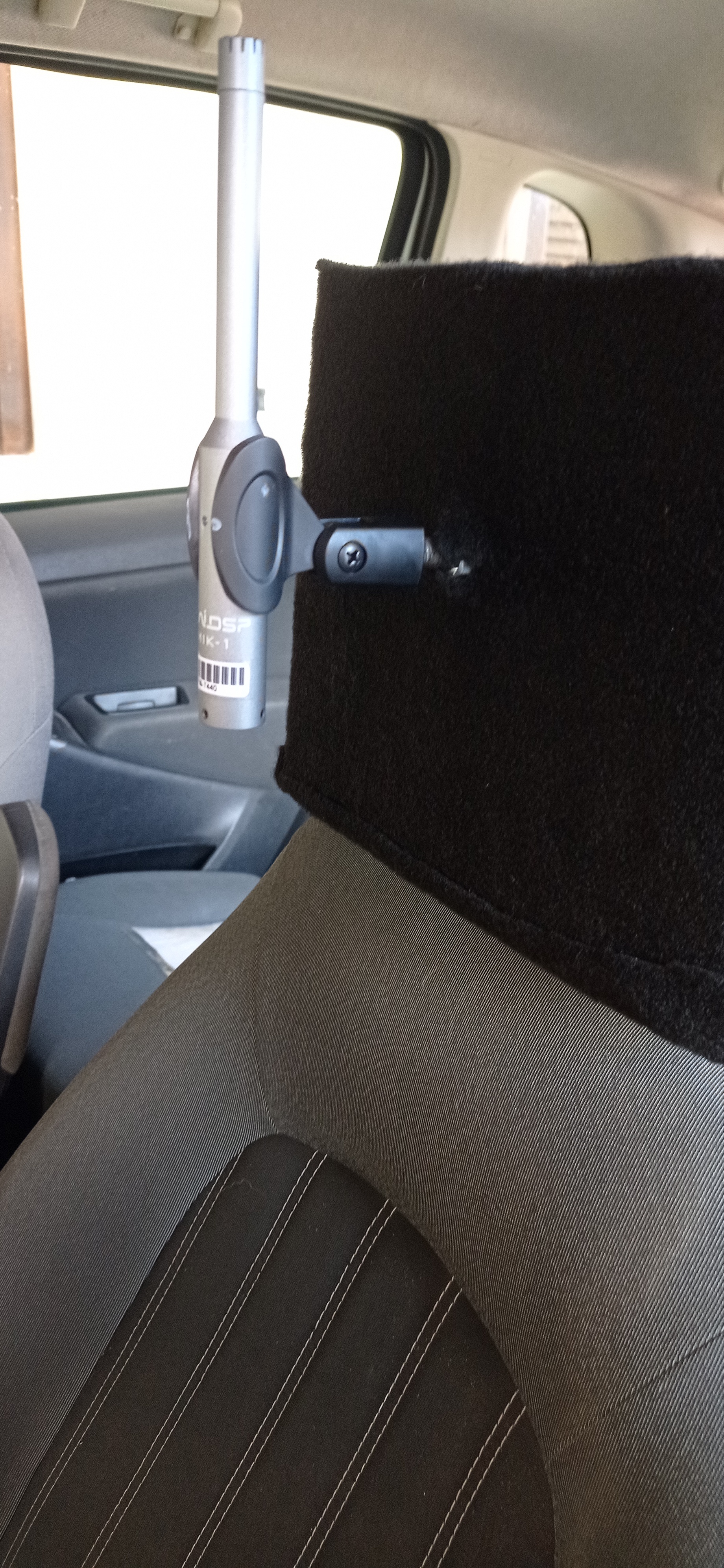

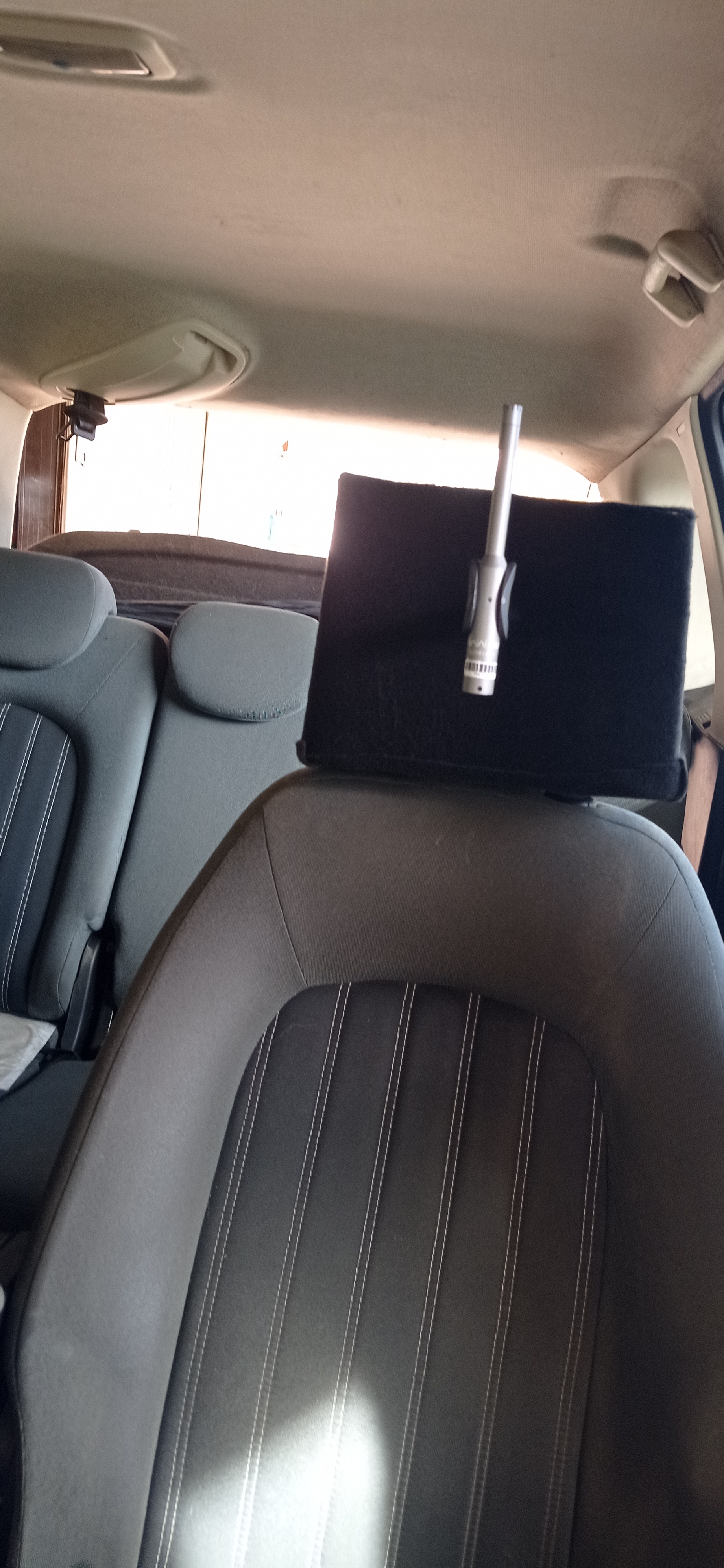

Supporto microfono
Alluminio rivestito
E aderente quindi la posizione resta sempre la stessa piazzato perfettamente al centro orecchie.
Se non va bene per la misurazione vado compro un po di semilpelle.
