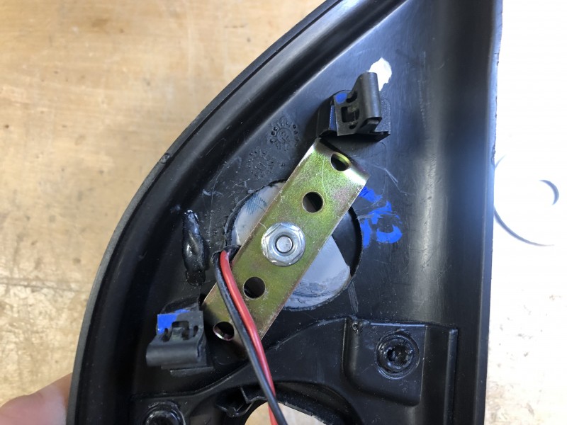

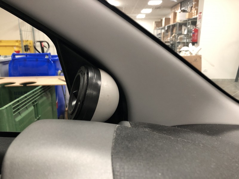

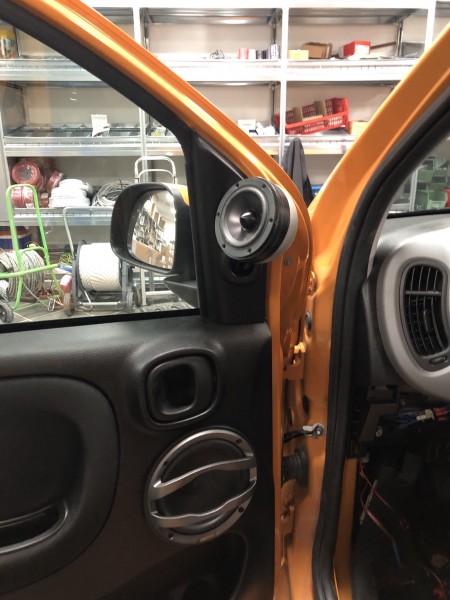

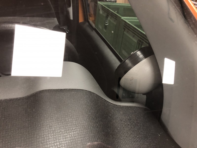

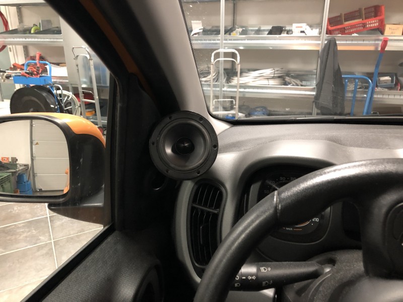

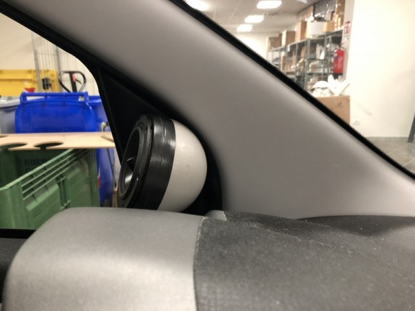

Finalmente mi sono potuto ritagliare qualche ora per testare i nuovi arrivi. :D
Sono fissati provvisoriamente per poterne cambiare facilmente l'orientamento.
Quando saranno definitivi, valuterò se rivestirli, stuccarli e verniciarli o altro.
Devo valutare anche se "grigliarli" o lasciarli così.. E che viti mettere. Una è pure diversa, perchè è caduta proprio dove c'era quella passante dell'anello di legno, e non ce l'avevo così lunga uguale.. -.- Domani vedo di cercarne una adatta.. ^^
Alla fine, li fisserò in modo passante, perchè il peso non è indifferente. Non mi fido degli incastri dei triangoli. :hmm: Quello destro, forato (di triangoli, ne ho una coppia sana e una forata :arr: ), ne ha pure uno rotto..
Domani vedo di montare il destro e abbozzare una taratura.. :sbav:
