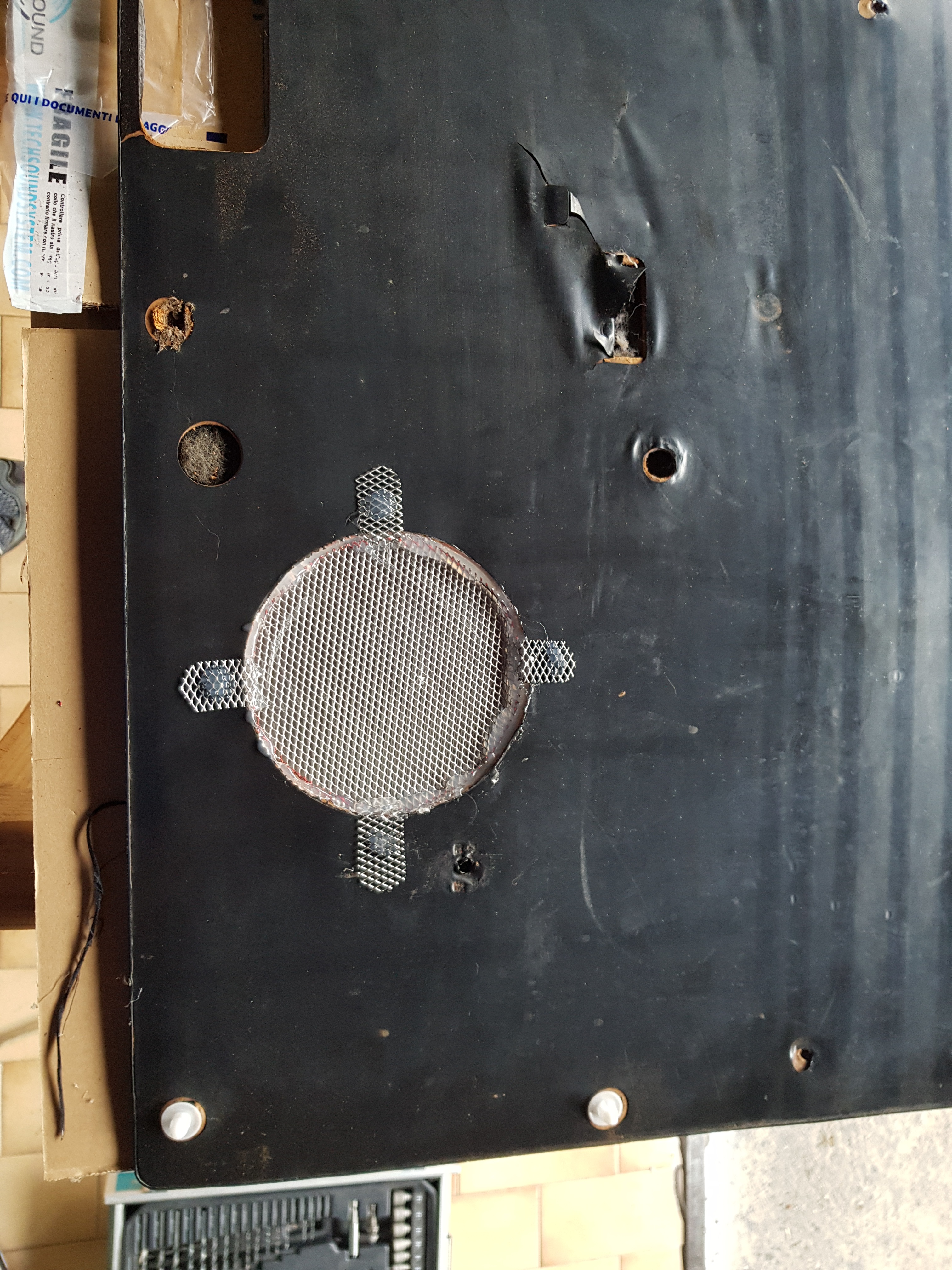

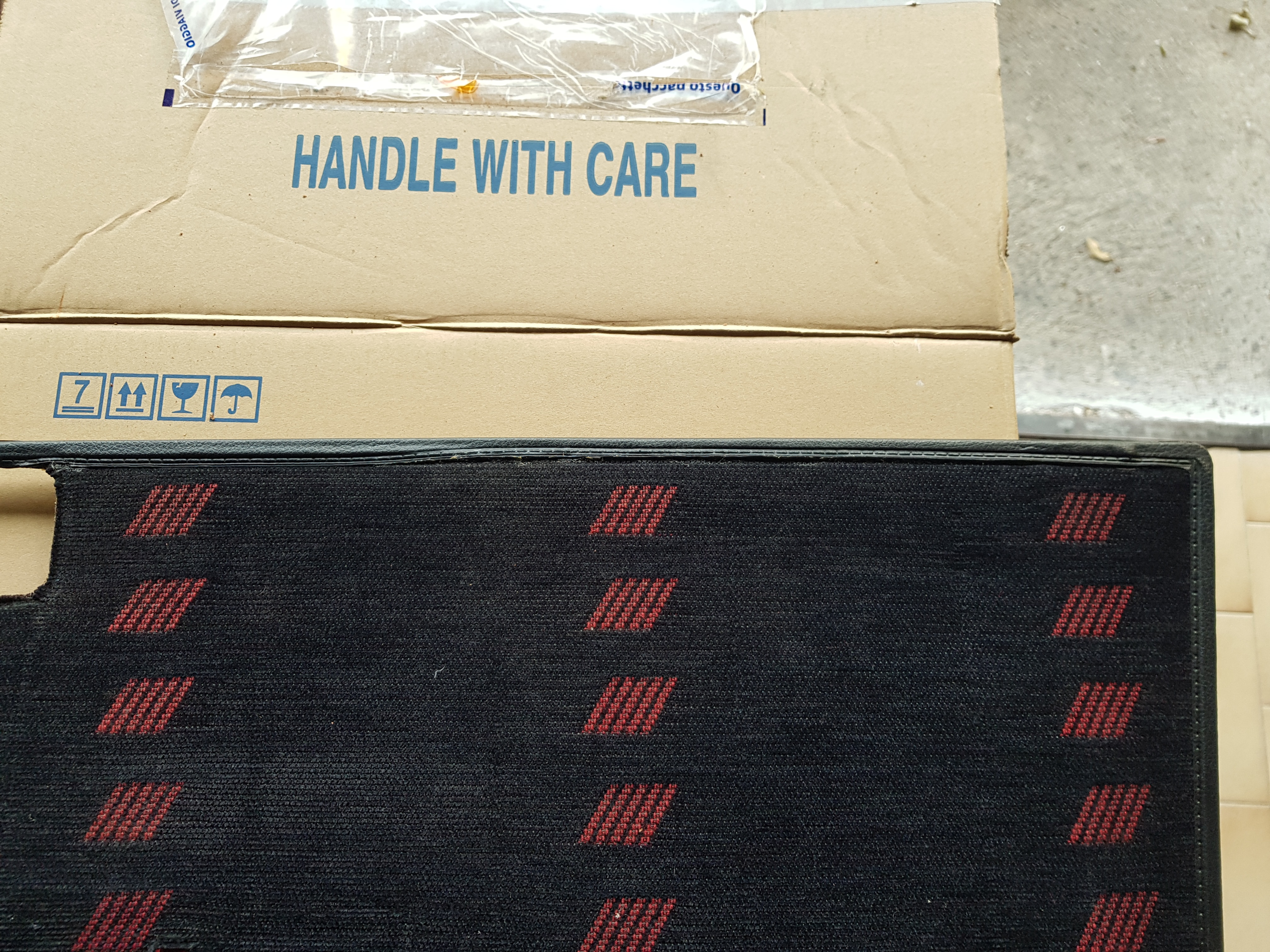

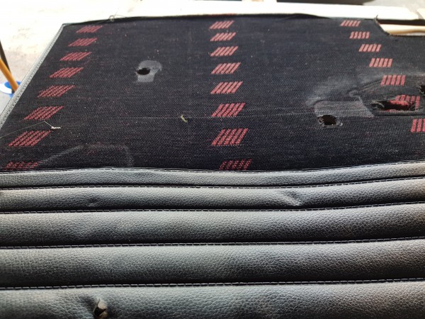

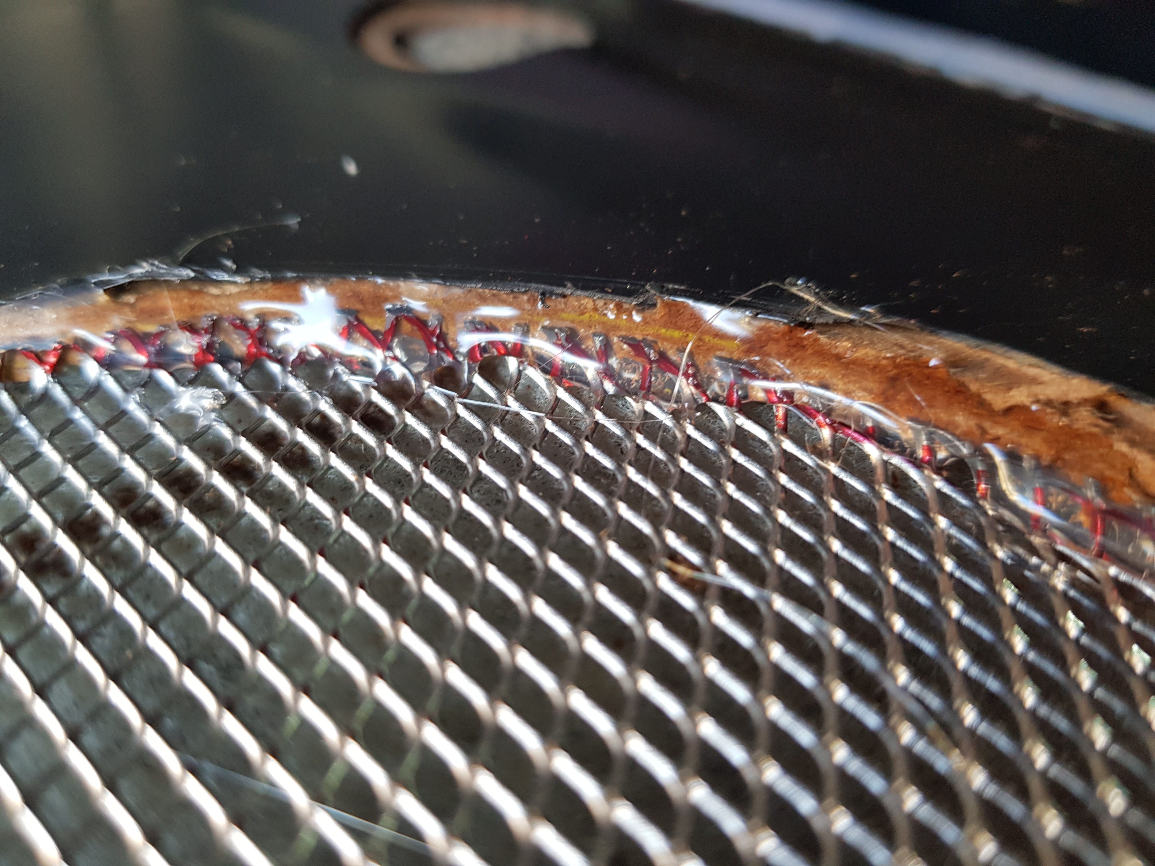

Taglia, cuci ed incolla finito! ora aspettiamo che si asciughi bene poi rimonto e finalmente provo ad ascoltare qualcosa!
Taglio netto e preciso con la fresa a tazza da 127mm, con la lamiera posizionata sotto ho avuto più sicurezza nel fresare ed è venuto perfetto
Retina applicata con sostegni in modo tale che non si stacchi
Qua il particolare della griglia ribordata come volevo fare inizialmente, molto più stabile e speriamo funzionale
Pannello completo, non si vede assolutamente nulla
Rincollaggio con colla rubata al nostro tappezziere (si vede leggermente che non è dritta la linea, ma lo era già prima, gli anni si sentono tutti!)

Ottimo lavoro Graziano, bravo!
Buono anche il sistema per fissare le griglie, ma con cosa le hai fermate?
Assicurati che non siano in grado di far rumore vibrando.
in pratica ho creato il bordo che una volta che la griglia viene spinta nel legno, fa presa e di li non si muove più, per sicurezza ho fatto anche un cordone di colla a caldo più quei fermi li che ho creato con un pò di griglia, ripiegata in angolo per seguire la bordatura della griglia altoparlante.
Ehehe la destra faceva rumore, ho dovuto rismontare ed mettere dell'insonorizzante per smorzare la vibrazione, ora appena posso tiro fuori la macchina ed ascolto qualcosa alla radio, perchè in garage prende poco :D
