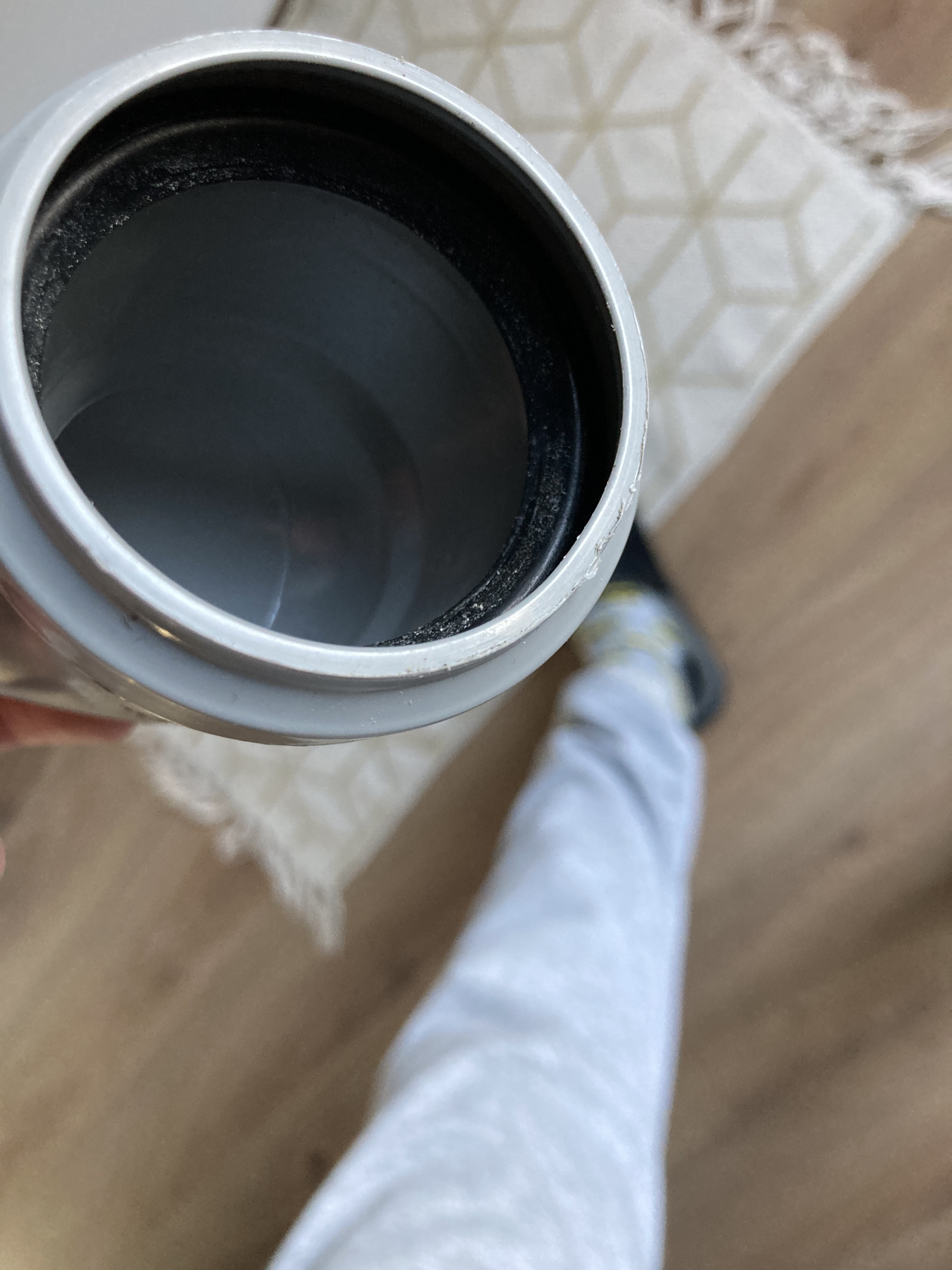

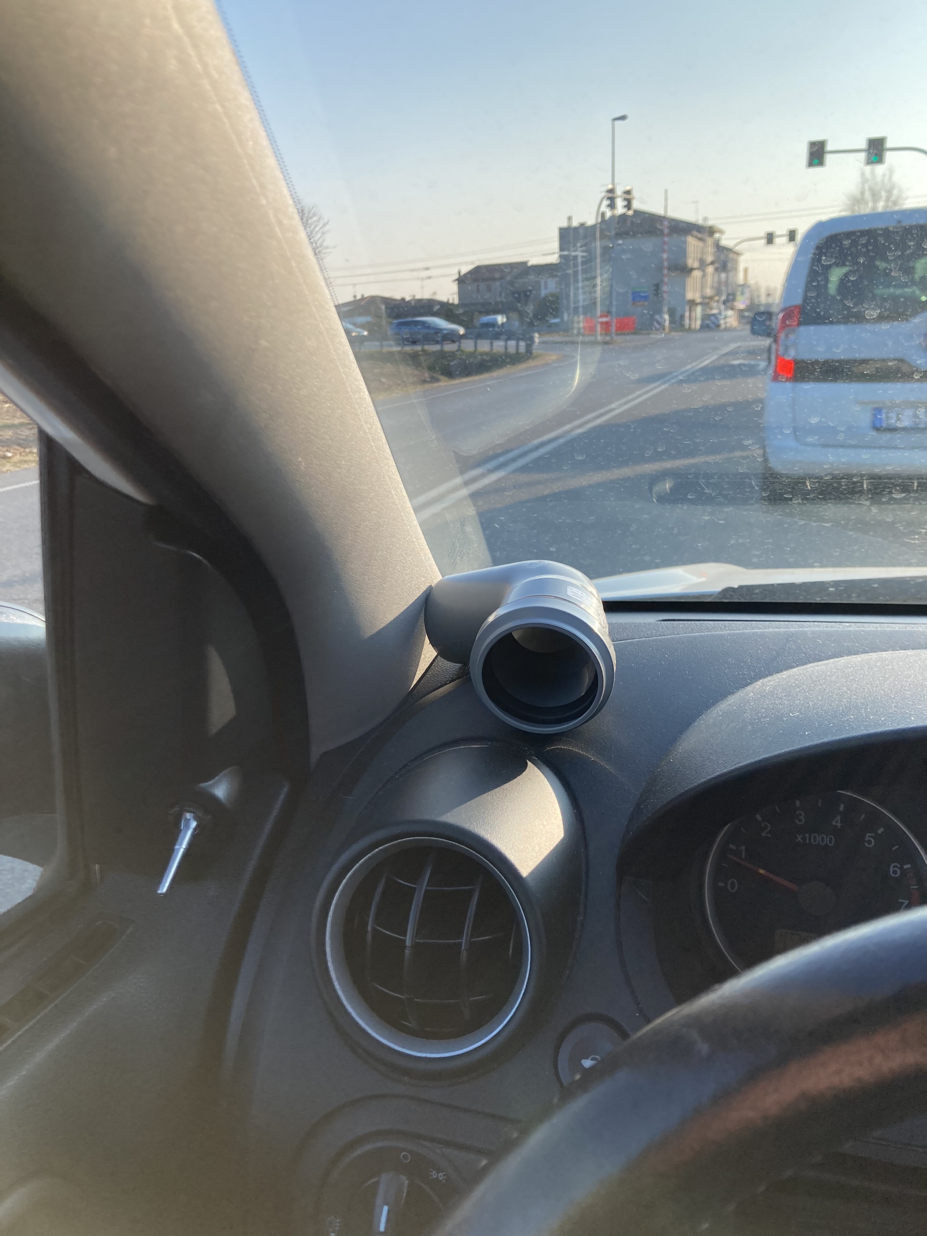

Una piccola curiosità che mi veniva in mente è la posizione dei TW. Cioè altezza ed inclinazione devo provarle ad impianto funzionante, quindi se montassi i TW come aveva consigliato Ozama (se non ricordo male), facendoli ruotare dal foro sul montante fino a trovare l'angolazione giusta, dovrò prima forare per forza il montante. Andrebbe bene in questa posizione? Calcolate che ho solamente appoggiato come capitava, solo per rendere l’idea del punto.

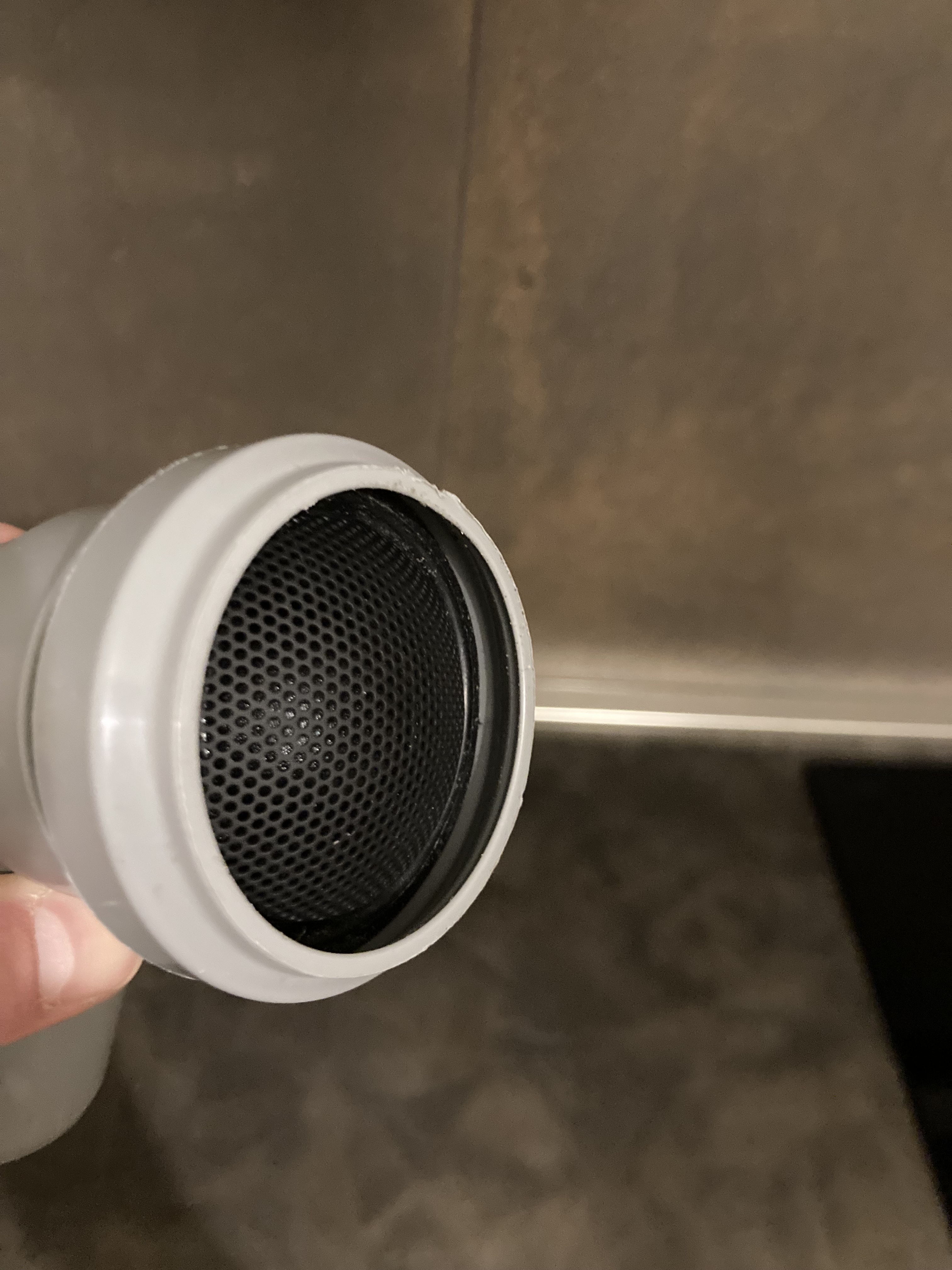

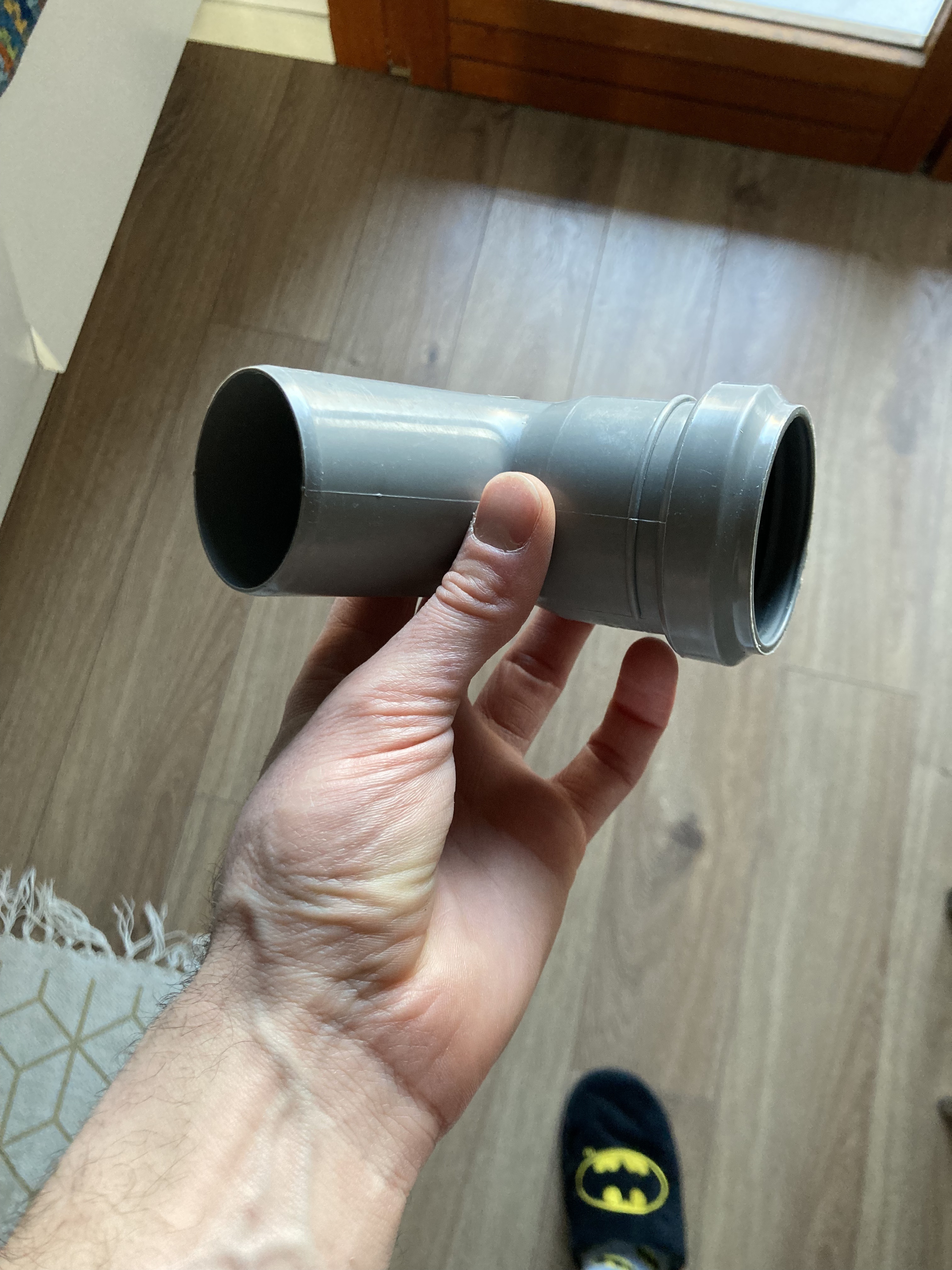

Per il piazzamento del TW dentro al tubo, avevo pensato alla parte un po’ più grande.
Vi spiego:
Dalla parte più piccola se inserisco il TW sembra che ci vada precisissimo, anche se avanza un mm abbondante, quindi gira all’interno.
Dall’altra, invece, rimane un po’ più sotto rispetto al bordo, ma va in appoggio sulla guarnizione che è conica quindi resta fermo.
In entrambe i casi avreste un consiglio su come fermare il piccolino?😅🤪
Ah… il tubo c’era solo grigio e di inclinazione 65 gradi! Hanno detto che fino a lunedì non arrivava niente ed io ho preso questi. Non avevo voglia di aspettare fino lunedì. Se il mio programma non viene smontato da intoppi, domenica dovrebbe essere funzionante il tutto. 🤞🏻

Io guarderei l’estetica immaginandolo verniciato, per scegliere da che parte metterlo. Se gira dentro, puoi sempre spessorarlo con un po’ di nastro, se sta meglio dal lato stretto. :yes:
Per la posizione, in generale, meglio il più lontano possibile e più largo possibile.. che sono due cose in antitesi, data la forma del cruscotto. Quindi è meglio se provi tenendoli in qualche modo, magari facendo un supportino in cartoncino da infilare tra cruscotto e montante, attaccato al limite con un pezzo di nastro adesivo. :) Li fai suonare e poi decidi.
Io ho girato un mese con i tweeters fissati in vari modi e in vari posti, prima di decidere. :D
Pensa che su una mini Metro, che aveva un cruscotto “a vasca” porta oggetti, tanti (troppi T_T ) anni fa’, feci due supporti in cartone spesso, con due pezzi ritagliati e piegati, rivestiti in moquette e poi Sky nero, che chiudevano gli angoli. E ci misi due grossi tweeters ESB 350A.. Flangiati da 26mm con classico magnetone ceramico. ^^
Erano ben raccordati e fissati. E nessuno mai si accorse che erano di cartone. :D
Comunque, sei anche obbligato dalla forma del rivestimento del montante. Puoi forare in un punto dove sotto non ci sono attacchi e dove hai un paio di cm per gestire il tubo. :hmm:

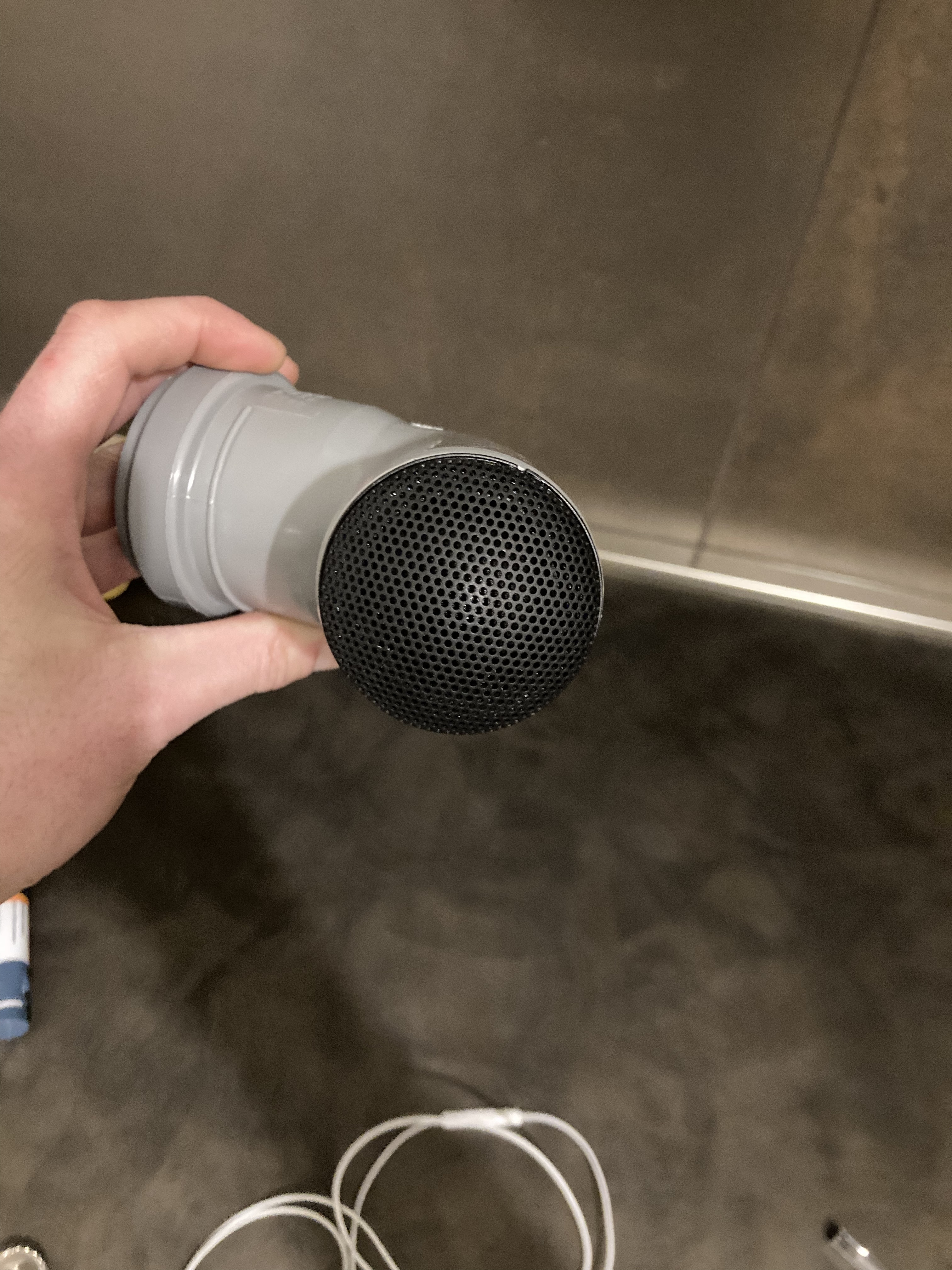

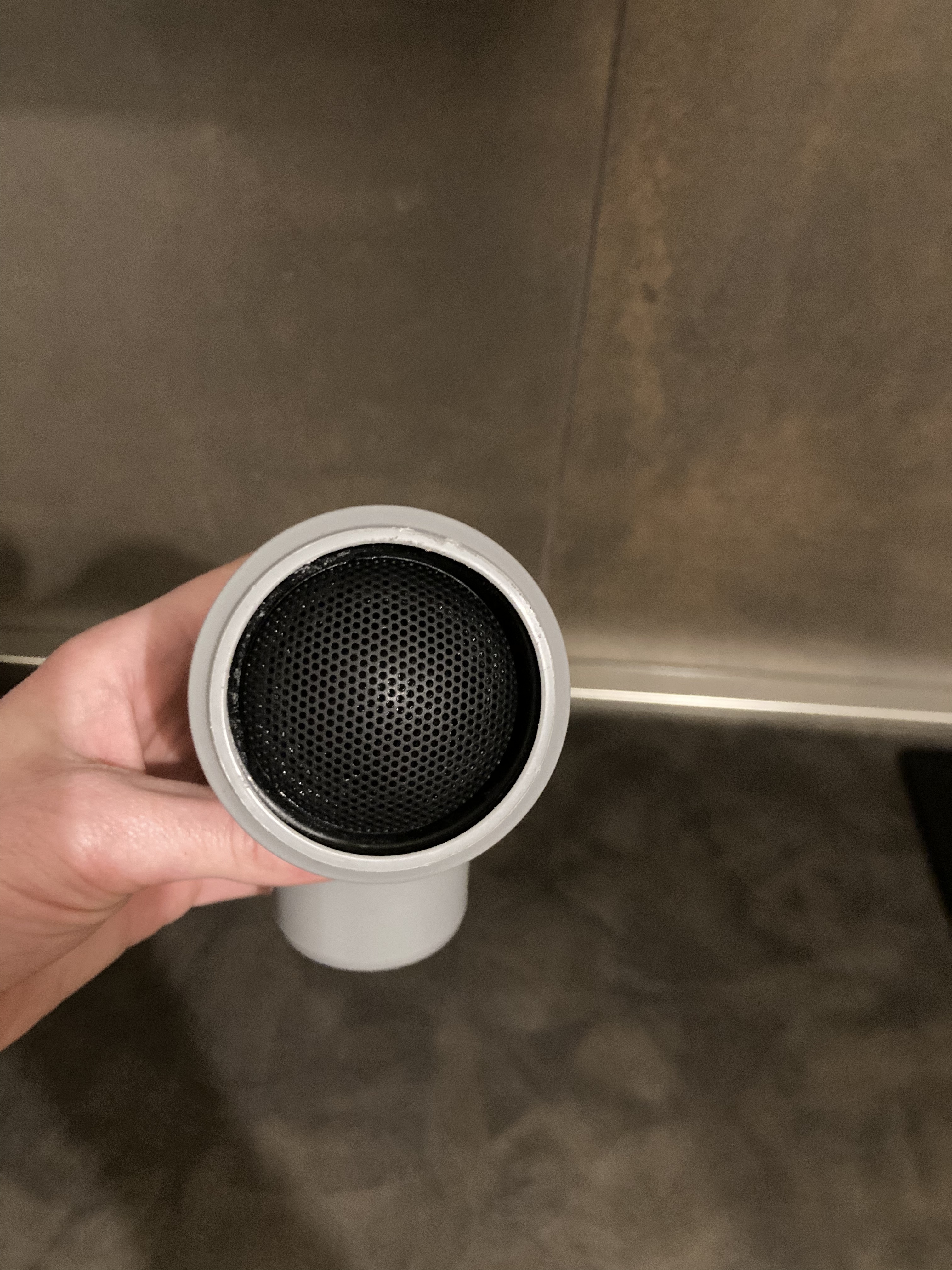

Ecco qui le due opzioni!

Decisamente meglio la 1! Il tweeter incassato è fonte di problemi.. O_O
Un po’ di spessore e sta fermo. :yes: Ma anche esteticamente, preferisco il TW a filo con il tubo. ^^
Per quanto riguarda il posizionamento, in realtà dovresti cercare di tenerlo il più possibile ALLA STESSA DISTANZA DALL’ORECCHIO, rispetto al woofer. In modo che le emissioni sonore dei due altoparlanti impieghino lo stesso tempo ad arrivarti, almeno nella zona dove lavorano assieme.
Ma l’abitacolo della macchina ha anche il problema che è stretto. E hai anche il problema che gli altoparlanti sono fortemente asimmetrici rispetto a te. -.-
Quindi dovresti procedere misurando.. O ..ascoltando. ^^

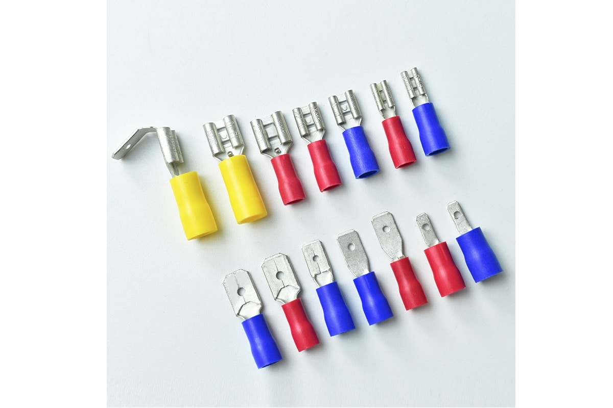

I fast-on ed il resto dei terminali sono in acciaio, devo comprarne altri oppure vanno bene quelli?

Questi per capirsi!
Messaggi: 6150
#478
Ok, buoni quelli !
Ma non è acciaio.

Darios ha scritto:Ok, buoni quelli !
Ma non è acciaio.
Chiedo scusa per l’errore! Immagine Devo aver capito male io allora! Di cosa si tratterebbe?
Messaggi: 6150
#480
Ma sarà una lega mista, sinceramente non ho indagato, Bronzo, Ottone,
se fosse tutto acciaio, non ha una buona conduzione...
