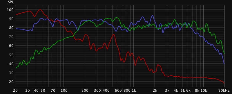

Ciao a tutti! oggi, nonostante l'allerta meteo ho fatto qualche misurazione di tutti gli ap, tweeter, fullrange, woofer, e sub, confermo che questi tweeter fanno pena, allego tutte le misure complete

l'incrocio tra i woofer e i fullrange ad occhio avevo pensato di farlo tra i 200 e i 300hz, non avendo mai avuto un fullfrange non so fino a che si può spingere in basso, però sembrano abbastanza buoni sulla carta, voi che ne dite?

A 200 già cominciano a calare, vuol dire che sei al limite, ti becchi anche tutte le distorsioni. Non puoi chiedere chissà che da uno speaker di quel diametro! Io andrei sui canonici 400 così ti scansi anche parte di quei buchi a 300.
Fa suonare un woofer fino ai 400 non è per niente un problema e ti dà più "corposità". Io lo preferisco. Sempre ovviamente che non metti un buon 10-12cm a cruscotto ben installato!

Non ho guardato il file di Rew, ma ho dei dubbi sulla taratura del microfono... Il rolloff in alto è super pronunciato sia per full che per tweeter.
Poi naturalmente i grafici che hai postato con una scala di quel tipo sono impossibili da interpretare... Praticamente è tutto sostanzialmente Flat...
Aggiungi che il Fullrange è da usare RIGOROSAMENTE sopra almeno i 350/400hz meglio se piú in alto... Ma dagli screenshot postati è impossibile capire eventuali buchi o limiti del contesto installativo.

Direi che qui si capisce un pó meglio. E confermo che non andrei sotto i 400. Inoltre sul full destro hai un bel casotto tra i 1000 e 2000 (molto meglio visible con la scala a 5 db).
In alto due sono le cose, o hai dei tw di m...a, o c'é qualche problema come diceva Stefano.
Se vuoi capire qualcosa in piú fatti anche qualche misura near field. ;)

Grazie a tutti per le risposte, il buco dai 1000 ai 2000 hz sul fullrange destro credo sia dovuto all’orientamento, che va rivisto un po’
i tweeter li misurerò domani mattina near field, ma credo già di sapere cosa ne uscirà,
per il microfono l’ho posizionato verticalmente al centro del punto di ascolto, nn so come controllare la taratura, poi scusate per gli screen ma sono appena passato da Windows a MacBook e sto imparando

Come volevasi dimostrare...
Calibrazione MIC... Non pervenuta...
Non capisco bene come sia settato il loop, che scheda audio stai utilizzando?
Direi che le misure fatte in questo modo sono abbastanza poco affidabili...

Non mi pare che il Beringer venga fornito con file di calibratura, Stefano potrà confermare.
In ogni caso se hai un mic senza file, non è procedura facile ricavarselo. Detto brevemente devi comparlo con microfono provvisto di file (ovviamente più è di qualità meglio è), e dalla comparazione si misurano le differenze e si ricava il relativo file. Ovviamente le misure vanno fatte in determinate condizioni in modo da replicare fedelmente la riproduzione e la relativa misura.
Non ti resta che fare le misure con il mic puntato in avanti, in orizzontale e non in verticale.
Per toglierti ogni dubbio, soprattutto sui tw, come ti dicevo fai un near field.

Fai così... Ma non ti dico in quanto tempo riesco a darti l'output perchè sono preso da tante cose.
Ti metti in un ambiente silenzioso a porta aperta e misuri a 30 cm di distanza perfettamente in asse il Fullrange poi considerando la posizione della capsula microfonica metti il microfono a 30cm di distanza ma orientato a 90°e rifai la misura.
Mi passi il file di REW e vedo di darti un file di taratura alla bene e meglio, mi raccomando non misurate 20/20000 ma fai almeno 20/22100 meglio se vai anche a 30000

Si, io uso gli stessi FR ed un calo così, non esiste. In asse, arrivano tranquillamente a 20 KHz ed oltre, fino ai 22, circa, che misura il mio microfono. ^^
Nel mio caso, dopo varie prove, ho verificato che la condizione migliore era con i full simmetrici ed orientati quasi verso il centro, tra i sedili. E neanche il destro, che misurato dal posto guida è molto più fuori asse del sinistro, ha un calo del genere. Devo compensare circa 2,5 db da 10 KHz in su. E NIENTE a sinistra, dove addirittura piazzo un -10 stretto a 9.6 KHz per ridurre un picco che mi da l’effetto delle sibilanti che si staccano dal corpo principale della voce, identificando brutalmente la posizione dell’altoparlante. Cosa a mio parere estremamente fastidiosa. Poi, sono completamente flat, da lì in su. :yes:
Per quanto riguarda il buco sulle medie, io ce l’ho nella zona dei 2000, a sinistra. E nei vari test di orientamento, avevo notato che si sposta leggermente, ma rimane sempre. E si sente parecchio. E fa casino di fase con il destro, provocando lo spostamento repentino di voci e strumenti, a seconda delle note che emettono o, peggio, delle armoniche. Ad esempio, la voce “piatta” su quella nota, non si sposta, la voce “accentata” con un pieno, sulla stessa nota, si sposta. -.-
Ed io ho anche un bel picco nella zona dei 4 KHz, su entrambi i canali, leggermente spostato tra destro e sinistro, più corposo a destra, sempre dovuto alla posizione. Queste perturbazioni non esistono, in near field. T_T
Ah, io ho incrociato elettricamente sui 400 Hz. Sto facendo alcuni test. Infatti nel mio caso i woofers (più alti e vicini dei tuoi) fanno un po’ di casino tra destro e sinistro, pochissimo sopra a questa frequenza. Quindi devo tirare un po’ gli FR per la giacchetta. E curare molto la discesa dei passa basso dei woofers. Perchè hanno picchi stretti ma decisi, fuori dalla frequenza di incrocio, con fase a 180 gradi rispetto all’FR. Si vede proprio alle misure eh: se non abbasso to quei picchi con l’eq, ho cancellazioni evidenti sulla via adiacente, solo in quel punto. -.- Occhio.. :hmm:
Spero di esserti stato utile, nel mio piccolo e per quanto possibile per il fatto che “vivo un altro abitacolo”, e cerca eventuali conferme o smentite dai più esperti di misurazione di me, eh.. ^^ io FORSE sto giusto cominciando a “capire”.. XD
