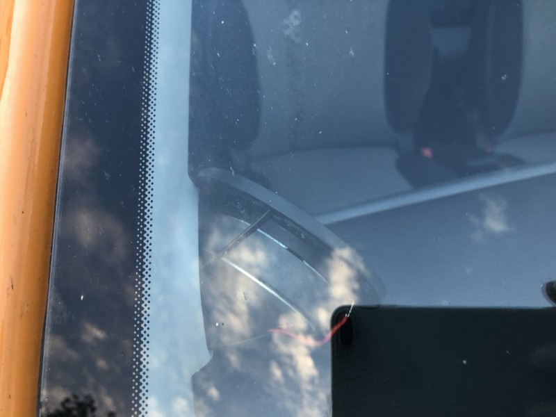

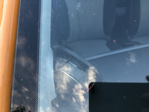

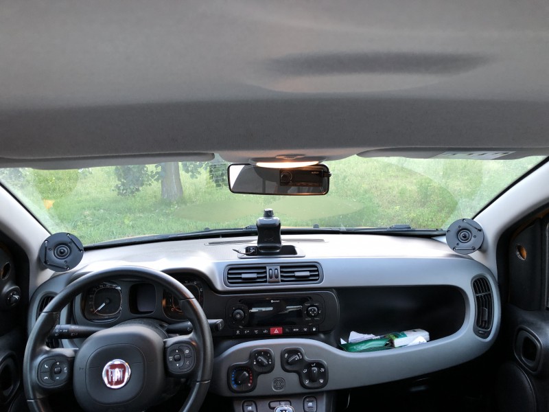

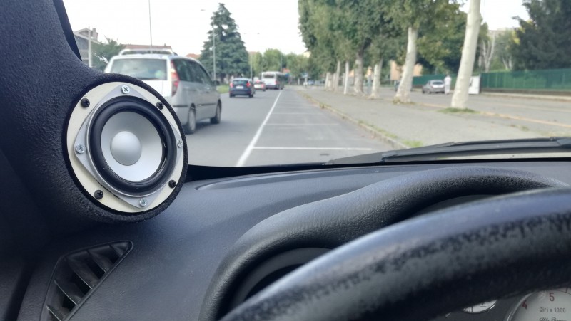

Cambio posizione! :D
Sono orientati verso di me e leggermente verso l'alto, usando spessori e supporti di fortuna, sfruttando i montanti su cui erano montati i tweeters di serie in origine.
Lato guida dall'esterno:
Lato passeggero:
Per adesso, adeguamento ritardi e ritocco veloce all'eq. La memoria 2 l'ho impostata con i tagli più aperti ed asimmetrici: pb wf 1500 Hz 12 db/ottava e pa tw 2000 Hz 18 db/ottava
L'equalizzazione riparte da flat ed ho fatto piccoli ritocchi ad orecchio, dalla base.
Ascoltiamo (e smanettiamo) per un po' anche in questa posizione.. :sbav:

ozama ha scritto:Cambio posizione! :D
Cambi più posizioni tu che Rocco Siffredi XD XD XD

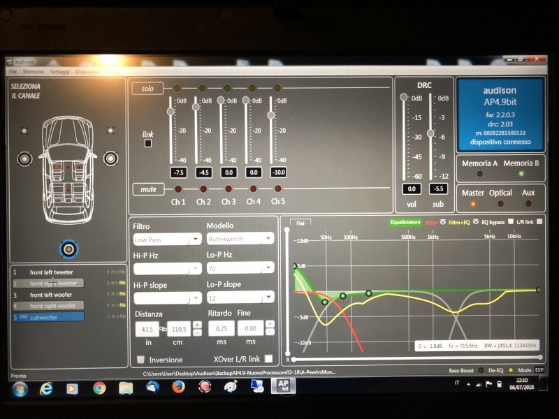

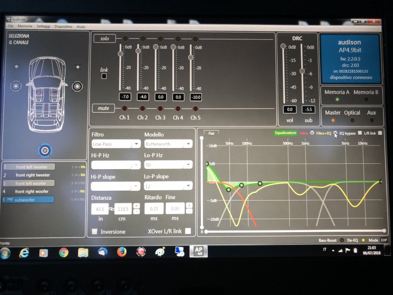

Grazie!

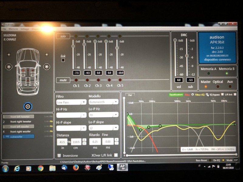

Sta sera, dopo un intervento fuori programma (e fuori orario) su un ponte radio vicino a casa, ho comunque trovato un paio d'ore per ascoltare un po' e fare un paio di tarature da confrontare..

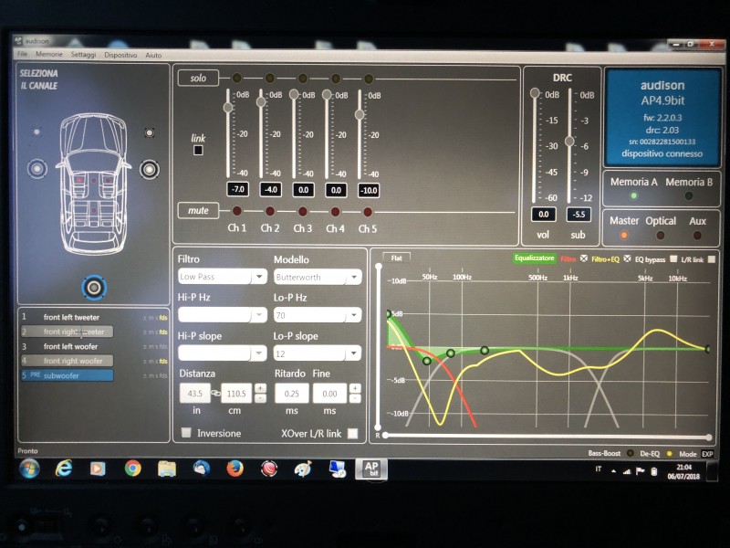

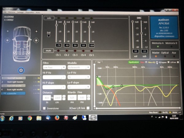

Le riassumo in queste foto, dove si vede la somma tra filtri ed equalizzatore.
Taratura 1, canale sinistro:
[attachment=3]F520C489-C990-4511-97B8-425E1B79DBE4.jpeg[/attachment]
Canale destro:
[attachment=2]B6080B55-B4FB-4A48-A84B-6B62523F9DAB.jpeg[/attachment]
Taratura 2, canale sinistro:
[attachment=1]5222CD4B-5A2D-4C85-B6EB-5B9112C43E4A.jpeg[/attachment]
Canale destro:
[attachment=0]7503DF5C-5D01-4C62-966C-1FBC763B3752.jpeg[/attachment]
Le differenze sono sul tw destro e sui woofers, sopra gli 800 Hz.
Cambiano leggemente anche i ritardi ed i livelli, ovviamente.
All'ascolto, entrambe sono assolutamente imperfette. Fatte solo ad orecchio, per familiarizzare.
Come sempre ovviamente! :hahahah:
La prima presenta una maggior stabilità degli strumenti, ma non ben centrati. Ci sono incongruenze tra le registrazioni. La seconda è più centrata.
Devo ascoltarle un po' per capire che direzione prendere.. :hmm:

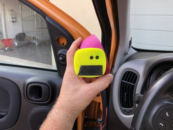

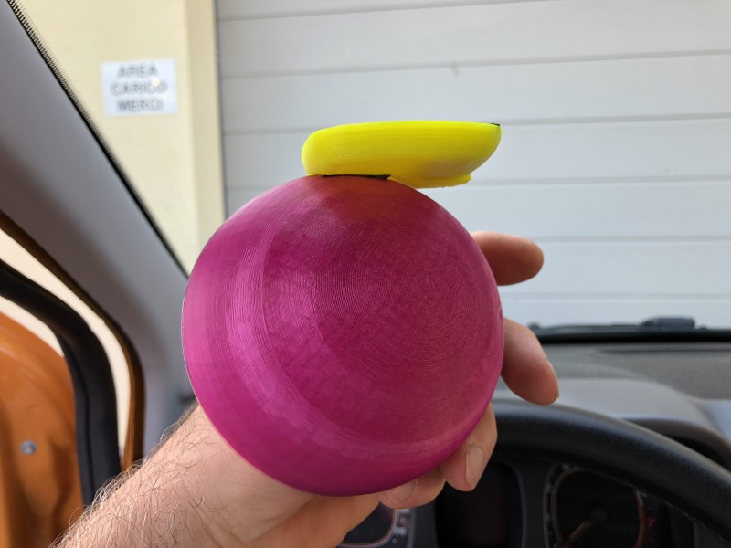

Questi tw, fanno veramente la differenza.. :love:
Nonostante le varie instabilità, il fronte ora appare abbastanza compatto. E, complice qualche problema risolto nell'incrocio col sub woofer, l'impiantino comincia a darmi soddisfazione. :sbav:
Sempre, tenuto conto della sorgente di serie e del DSP amplificato, comunque prodotto da "salto di qualità" sull'impianto di serie, e non certo da impianto di alto livello.

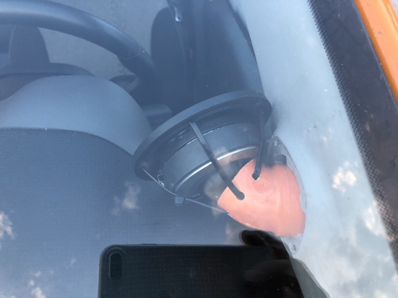

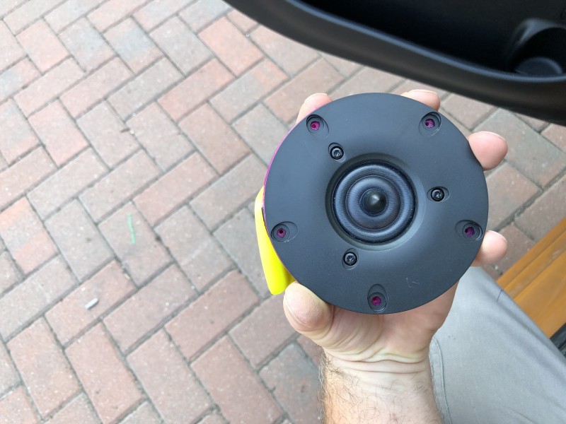

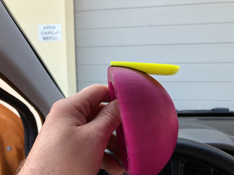

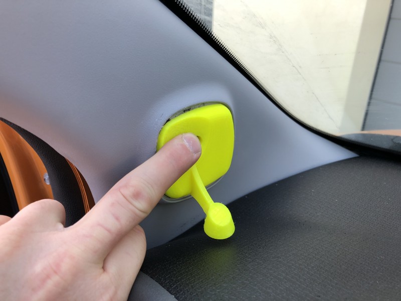

Ora, grazie alla disponibilità e professionalità di Stefano, RS250V, che mi sta realizzando i supporti per i tweeter, cominciamo a definire il fronte.. Fino a che non proverò gli SQ6 che mi ha prestato Alex83, naturalmente.. :hahahah: :hahahah: :hahahah:
Queste nelle foto sotto, sono delle cups leggere e degli abbozzi di supporto.. Definiti alcune misure difficilmente rilevabili sul multi forme cruscotto, mi farà le definitive, in materiale più denso.
Poi, definiti orientamenti e fissaggi, deciderò la verniciatura.
Ho deciso di mantenere la dimensione originale del tweeter, per due motivi.
Il primo, è che la risposta in frequenza estesissima verso il basso, oltre alla particolare membrana, ritengo che sia agevolato anche al carico acustico offerto dalla flangia.
Parliamo di un tw che parte da 7/800 Hz, ovviamente non utili per un taglio, ma utili per far si che un taglio a 1800/2000 Hz, essendo lontano dal limite dell'altoparlante, rispecchi la pendenza del filtro elettrico, rendendo più lineare la fase acustica all'incrocio. Quindi, renda più facile l'interfaccia col woofer. :hmm:
Il secondo è che, qualora decidessi di implementare in futuro un tre vie, potrò sfruttare le cups per un medio a cono o un coassiale. :D
Insomma, si lavora anche per il futuro! :hahahah: :hahahah: :hahahah:

Ah, infatti, nel mio caso abbassare il taglio del tweeter, usando un componente lineare verso il basso, ha cambiato le cose, considerevolmente. :love:
Ora il taglio elettricodel tw è stabile a 1750 Hz, 18 db/ottava. Siccome il woofer è tagliato a 1400 Hz, 12 db/ottava, per compensare un po' la salita della risposta ed attenuare i breckup, presumo di essere attorno ai 1600/1700 acustici.. PRESUMO. Almeno, a destra, il canale che generanle riflessioni più evidenti. -.-
Installato il tutto a dovere, farò qualche misura con gli scarsi mezzi che ho. ^^

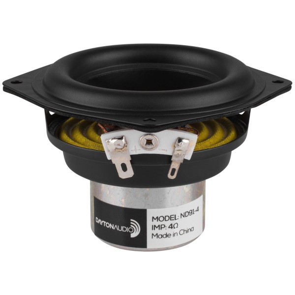

Più ascolto e "affino" il fullrange più sono convinto di utilizzarlo, infatti alla fine oggi ho ordinato il Faital Pro sperando che sia all'altezza dell'Omnes Audio che sto provando in questi giorni. :)

#439
Messaggio da Jaco_it »

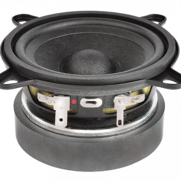

3FE25 a 4 Ohm.
A parte il costo ho preferito il modello in ferrite perchè ha caratteristiche elettromeccaniche più adatte ad un'installazione praticamente freeair.
