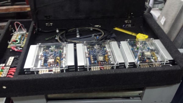

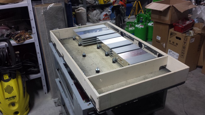

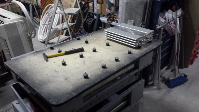

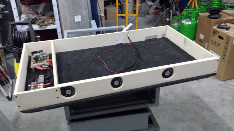

particolari delle lavorazioni del doppiofondo...
lavorazione doppiofondo
sempre alcuni particolari del doppiofondo
doppiofondo in wip
doppiofondo in wip
doppiofondo
doppiofondo
doppiofondo moquettato

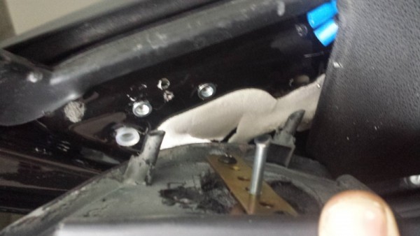

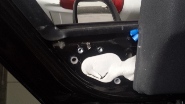

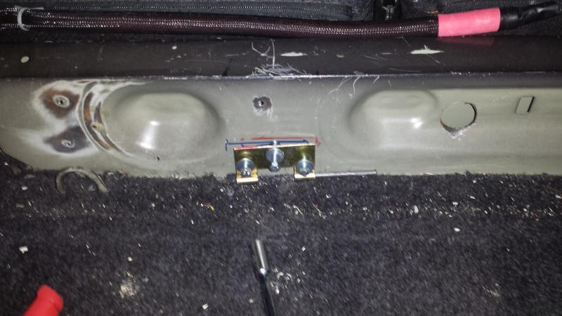

alcuni particolari fissaggi con viti metriche...
fissaggio per triangolino
fissaggio
fissaggio
fissaggio cerniere a telaio per doppiofondo

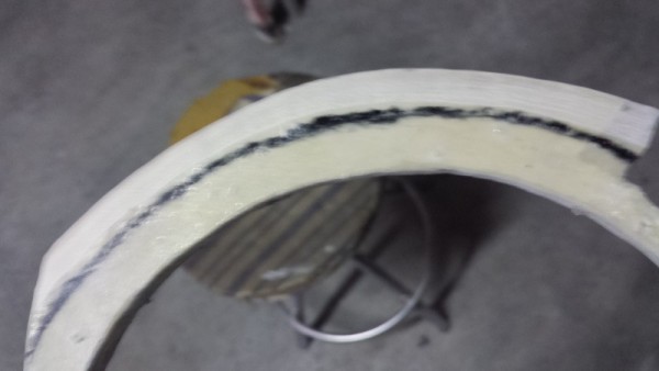

wip......
prova coperchio in plexy

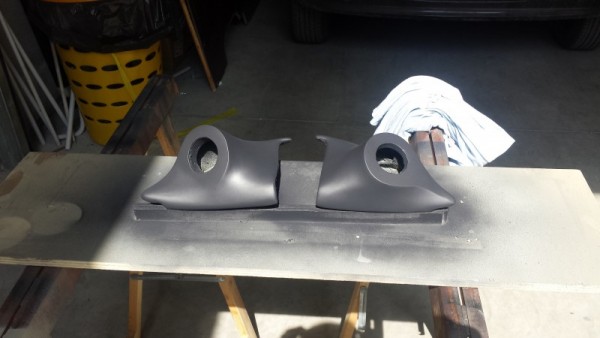

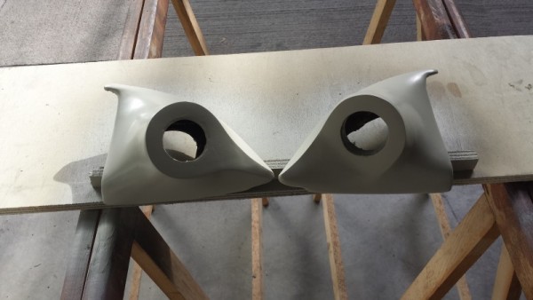

ultimazione fondo per triangolini
verniciati...
verniciati...

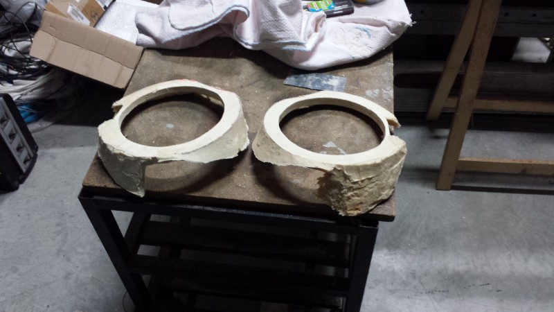

tasche prima bozza....
tasche in wip
tasche in wip

bel lavoro Ale complimenti..ma tutto quello stucco sulla tasca tiene poi?verranno rivestite in pelle vero?
depechemode82
Messaggi: 345
Re: A volte ritornano....la clio di depechemode82
#51
Messaggio da depechemode82 »
Ciao donnye si in effetti sembra un bel malloppone di stucco ma in realtà la tasca è leggerissima...ho utilizzato mutistrato da 12 mm e poi lo stucco è una "leccatina" tutta intorno tranne sulla parte bassa che quella poi va a nascondersi nella tasca portaoggetti comunque va in appoggio.....So benissimo che lo stucco di resina vuoi o non vuoi tende a staccarsi e o isolarsi dal legno e quindi ho dato una passata molto liquida di resina cosia diventa un corpo unico tra legno stucco di resina e stucco normale e poi comunque è tutto inpellato...a breve posterò le altre foto...

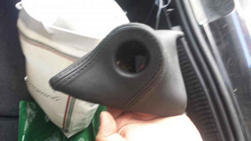

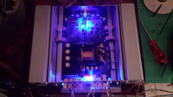

altre foto....

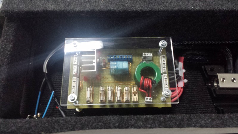

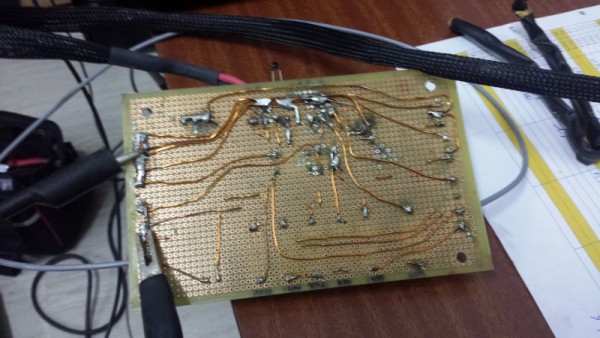

centralina con rele' per i rem e il controllo delle ventole termoregolate
centralina rem
centralina rem

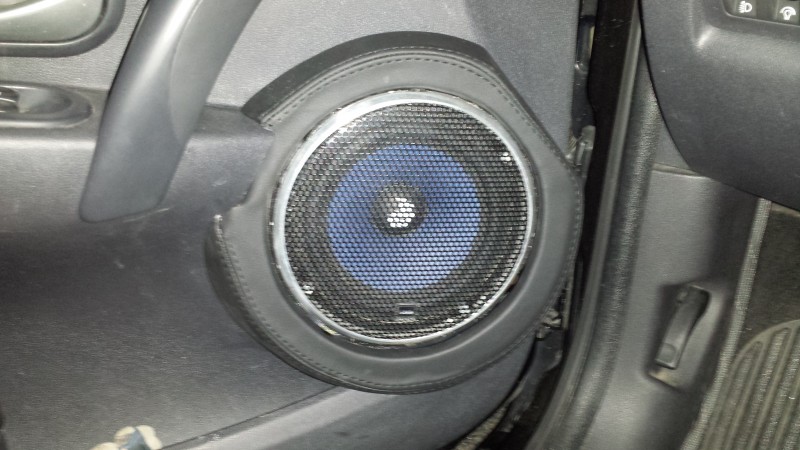

altra particolare delle tasche
tasche inpellate....solo appoggiate vanno sistemate sul centraggio fissaggio e piccole rifiniture
tasca e triangolini inpellati sx

atre foto....

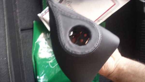

tasca e triangolino sx inpellato
triangolino sx
triangolino sx
triangolino dx
triangolino dx

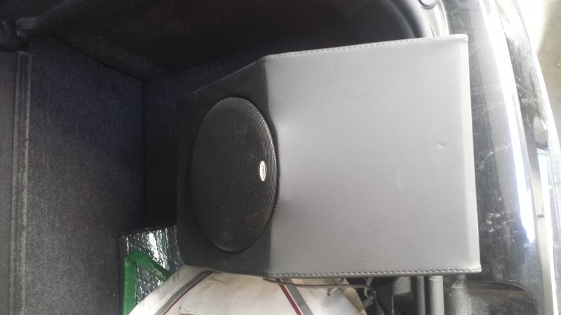

sub
sub

Complimenti per la lavorazione ma il subbino lo metti nel baule? In quanti litri?
Inviato dal mio LG-E610 utilizzando Tapatalk
Roberto
Le mie auto:
depechemode82
Messaggi: 345
#58
Black ti ho accontentato :D :D :D
Robby il sub è anteriore...
