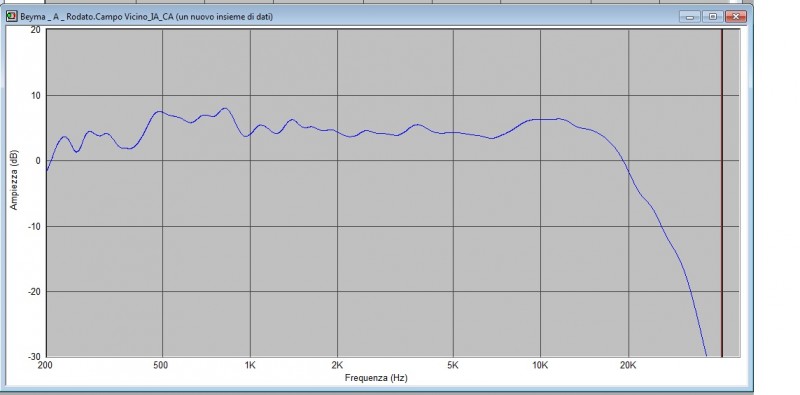

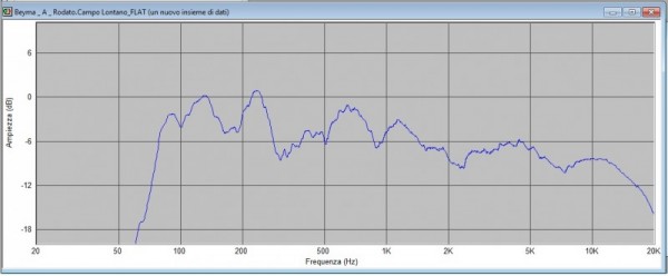

Ed infine , concludo con la misura totale del diffusore usando Speakerworkshop . Tale misura è plottata a 1/8 oct (meno precisa di quella precedente che era a 1/16 oct , ma l'ho dovuto fare per giuntare le 3 misure) include le tre misure già postate sopra ovvero:
- Misura condotto reflex;
- Misura woofer in campo vicino;
- Misura totale impulsiva ad 1 metro in asse con il tweeter , con il filtro : ricordo che l'incrocio acustico è attorno ai 1800Hz usando un passivo 18-18db/oct @ 2200Hz
Ricordo che Speakerworkshop ha alcuni limiti già detti sopra.
Sono piuttosto soddisfatto del risultato anche in ambiente non si comportano niente male. Adesso devo fare qualche RTA al punto di ascolto per capire come interagiscono con l'ambiente e che succede a quella piccola enfasi attorno ai 10Khz.
Come promesso a Lord , dovrei dettagliare le scelte degli incroci passo passo , con tutte le misure che ho fatto prima di arrivare a questo risultato.

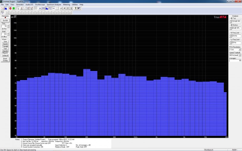

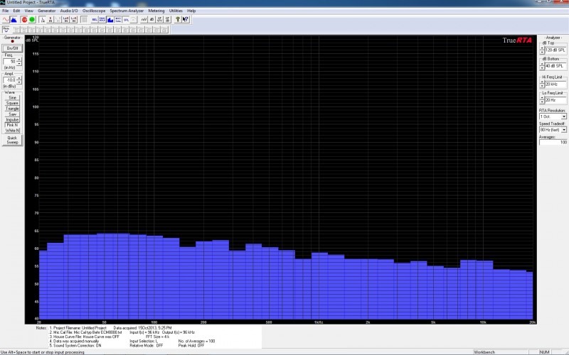

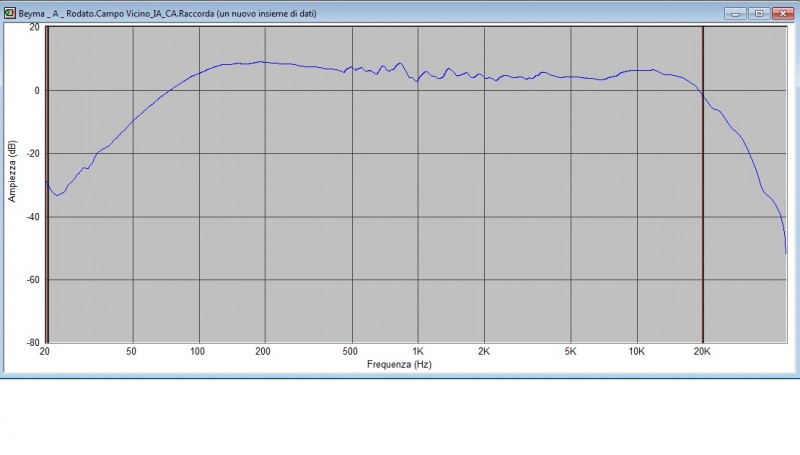

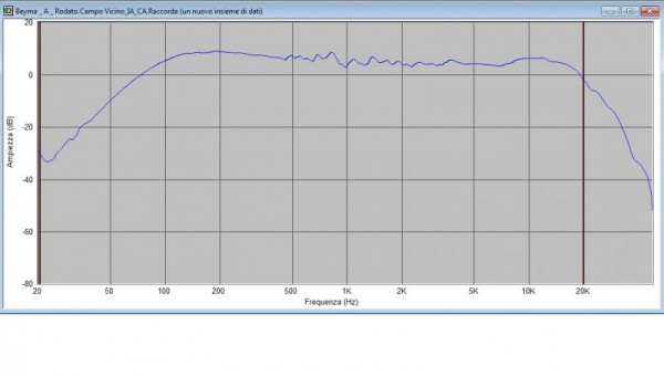

Ecco la prima misuratina in ambiente . Considerate sempre che il MIC è un ecm8000 non è calibrato , ovvero uso un file di cal generico.
La Distanza MIC-Diffusori è 2,5mt . Altezza microfono : 1,52mt , distanza tra i due diffusori : 3mt . La posizione di pone qualche cm sotto del woofer (insomma la mia posizione di ascolto in piedi) . I diffusori sono posti nei due angoli della parete su delle mensole , altezza da terra mensole 1.45mt. Questo è il solo canale destro senza intervento del subettino XD e con tutto in flat.

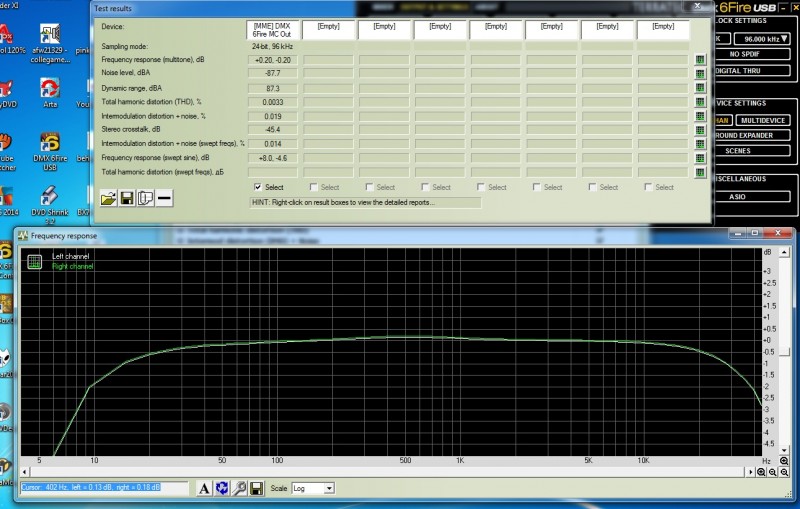

Vi mostro anche la risp in freq del banco di misura (ampli cavi ingresso mic insomma tutto compreso con opportuni attenuatori per non bruciarmi l'ingresso MIC del mixer) , anche se ho usato Speakerworshop che compensa la risposta in continuo (canale sx come riferimento) e quindi potremmo tralasciare..ma meglio farla non si sa mai perchè non compenserebbe MIC e preamp XD : come si vede siamo a 20-20Khz (-0,5db) quindi accettabile. Eppure se guardate bene tra i 300-900Hz c'è una lieve enfasi (alla faccia del mixer da studio che costa un botto -.- )
Torniamo alla misura del diffusore : Quella gobbetta attoro ai 10Khz che avevo in misura anecoica si è appiattita un pelo , meglio , il problema è la gamma medio-bassa che , grazie all'ambiente , alla posizione dei diffusori (nell'angolo e alti da terra 1,5mt) e un pò al pannello , se ne va per cavoli suoi...vediamo che tutta la gamma affidata al tweeter sembra rispondere molto bene (ricordo che l'incrocio acustico è attorno ai 1,8Khz).Lo smoothing è settato a 1/3 di ottava.
Ricordo tuttavia che misurare a 2.5mt di distanza in RTA non sono uno scherzo eh , probabilmente ad 1mt sarebbe uscita una bella curva :hahahah: ma questo a me non interessa adesso
Cosa ne pensate?
Risp in freq banco di misura completo

Messaggi: 7730
Re: Piccoli diffusori PA Mid-High
#44
Ottima, non vedo problemi ma questo già lo sai.....penso che ti sei fatto degli ottimi diffusori. :)
Messaggi: 7730
#45
Ma la scala è di 10-db ? Insomma, il problema maggiore è sui 350-hz....le bande vicine non dovrebbero superare i +o- 3-db di dislivello.....
Ps,però nella risposta in frequenza non c'è nessun problema, quello nella rta è l'ambiente, prova a spostare i diffusori o la posizione di ascolto.... :)
PPS, usa scale a 5-db, se no non vedi niente.(anche sulle risposte in frequenza)

Ecco la misura a 6db/div su scala molto ristretta per vedere il pelo nell'uovo , volevo vedere chi era il primo ad accorgersi ;) : il prossimo passo è calibrare il mic o compare il simply pre o one XD prima di mettere mani ad eventuali celle compensative o eq
Cmq le misure che si vedono sui data sheet/riviste 99% sono tutte 10db/div XD e su scale molto grandi (insomma simile a quelle del post precedente)

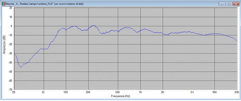

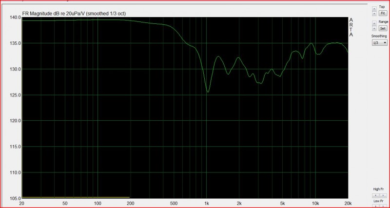

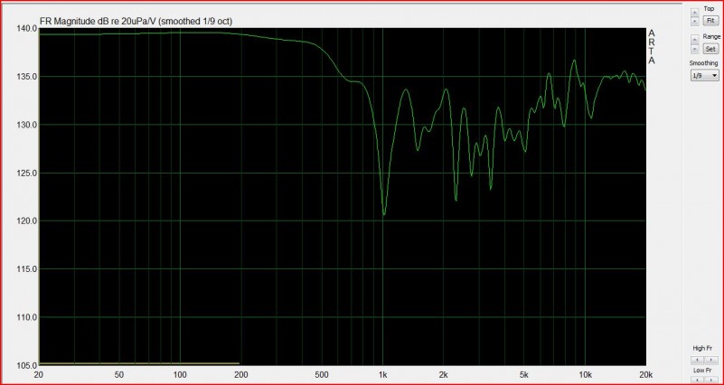

Quello che devi guardare non è tanto la divisione , ma la scala a fianco in quanti db è , perchè più è alta la scala meno precisa è.
Nel caso dello scan speak sono 50db , ed è paragonabile ad esempio a questa che allego , che è in anecoica:
Messaggi: 7730
#49
suonohificar ha scritto:Quello che devi guardare non è tanto la divisione , ma la scala a fianco in quanti db è , perchè più è alta la scala meno precisa è.
Si anche, ma molto dipende dallo smoothing sotto la stessa misura con la stessa scala, ma una con smoothing a 1/3 e l'altra a 1/9 di ottava...

Certamente...lo smoothing però va anche usato in base al tipo di misura che , è obbligatorio per esempio usare 1/3ottava per le misure in campo lontano o RTA . Per quelle in regime impulsivo 1/8-12 ottava dovrebbero andare bene...sai , dipende da moolti fattori...sui datasheet dovrebbero essere stadardizzate a 1/12 ottava

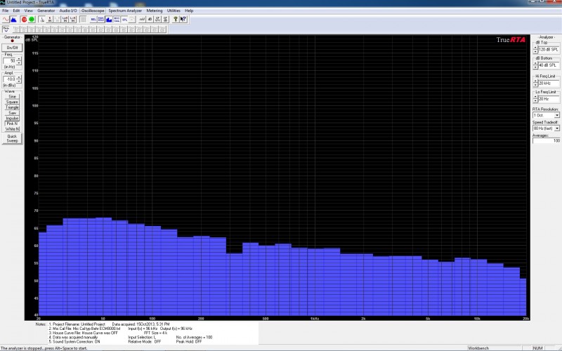

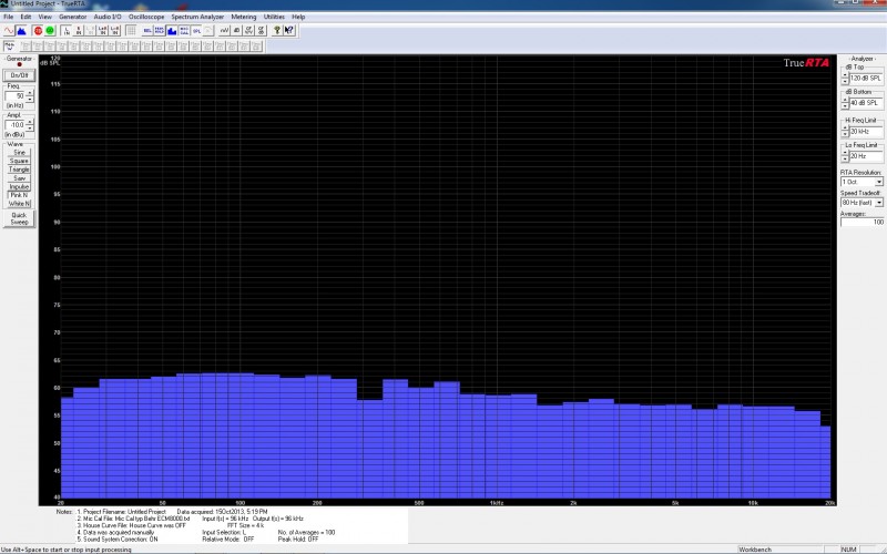

In attesa di acquistare il mic calibratissimo XD , faccio la prima RTA in ambiente al punto di ascolto con rumore rosa , sono 3 misure : mono , un canale alla volta e stereo...prendetela con le pinze perchè l'ecm8000 ha il file di calibrazione generico. Una regolata ai livelli del sub , appena 1-2db (l'orecchio allora è discreto XD ) e via...
La misurazione stereo è molto importante per verificare che la gamma tra i 20-250Hz non subisce variazioni sostanziali tra le misurazioni mono. Oltre quella frequenza è relativamente utile , anche se usando un segnale stereo la curva non deve subire cancellazioni importanti , nonstante ciò come si vede tutto va abbastanza bene . Il livello del sub un canale alla volta è accetabile , ma in stereo diventa un pò troppo presente , anche se in teoria il livello in regime stereo tra 20-250Hz è buono che subisca una ulteriore aumento di +3db . Quindi , curva di moller alla mano e segnale stereo la curva se è calante di 10db (e non 7 come in mono) non è un grosso problema. Ma poi piccoli aggiusti si fanno all'ascolto...
Quell'avvallamento attorno ai 315Hz lo si può notare anche dalle misure più sopra resta una pecca del diffusore...che non vedendo nella misura in campo vicino , resta sicuramente un problema dovuto all'interazione pannello/mobile VS Altoparlante...questa ce la teniamo O_O
Cosa ne dite?

Per completezza , era un mio cruccio mentale testare subito il mio sistema in ambiente con la nuova interfaccia simply-one & TrueRTA , prima per verificare ovviamente con più sicurezza il rendimento del sistema ma ancora più per un raffronto con il mio vecchio Behringer ECM8000 con file di cal generico + mixer hallen&heat
3 secondi per calibrare TrueRTA :D , e sotto la misura del canale destro effettuata con il Simply One con mic calibratissimo sia in risposta che in SPL al punto di ascolto . Si vede che è un ambientaccio :) ma mi premeva raffrontare la vecchia e nuova misura : possiamo verificare che l'ecm8000 non si comportava assolutamente malissimo nonostante non fosse calibrato ad hoc , ma noto una maggior precisione tra una banda ed un altra con simply, penso sia dovuto al grosso vantaggio del connubbio mic-simply in termini di risposta a spl più elevati , penso che quello che fà l'ecm 8000 è che ad un certo livello di pressione è che tende ad appiattire un pò la risposta.
Il valore volt RMS all'ingresso della medio-alta è di 2volt (come in precendeza) , ma il valore di SPL in questa misura è reale!
Questo simply-one è davvero simply , aveva ragione Ciro Teleprodotti!

Se posso darti un consiglio usa al posto della versione a barre, il righello, almeno in auto mi trovo molto meglio per ottenere una buona curva ...
Pietro
suonohificar
Messaggi: 5851
Località: Benevento
#60
Messaggio da suonohificar »
Grazie , si in effetti hai ragione .
Utitlizzo questo a barre quando devo agire sul eq a 1/3oct , perchè lo trovo più comodo per individuare la banda : una volta regolato l'eq passo a quello a riga continua e ritorno a questo che mi resta poi per default :)
