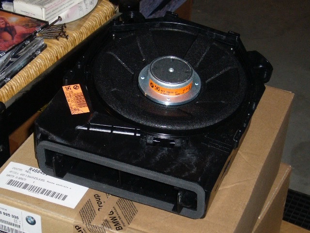

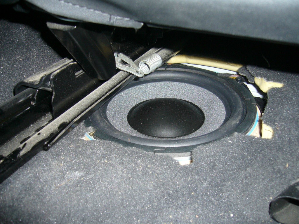

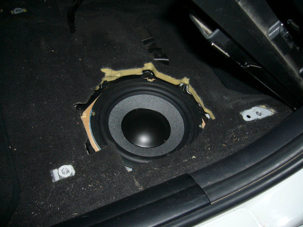

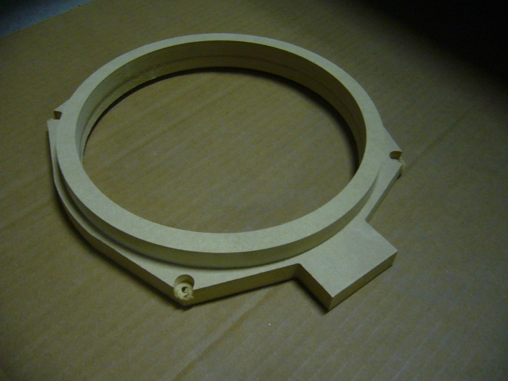

Foto dei woofer sottosedile
originali e modifica per un 20cm ultraslim
i 20cm OEM sono quelli che monta nell HK o premium, nell'hifi (intermedio) usa quelli originali, alcuni allestimenti (base) ne hanno uno solo (bmw braccine corte)

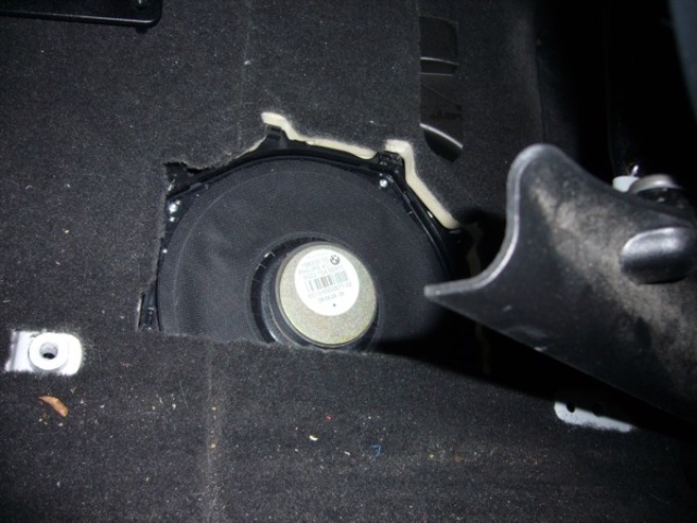

questi sono gli HK
