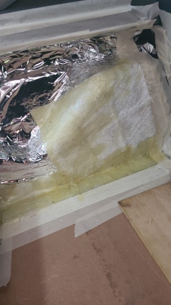

Ragazzi mi sono buttato nel lavoro.. sto provando a resinare..male che vada ho buttato 50 euro..però se uno non ci prova ( sbagliando si impara ) almeno ho da divertirmi alle sere :) allego qualche foto ..gli ho dato 2 mani.. ora proverò a metterò qualche toppino qua e lá..e prima di rivestire con la coperta volevo rinforzare con dei bastoncini di legno..se avete qualche parere o idea ben accette..vi mostro gli Step

Bravo, bel lavoro, ora rimetti dentro lo stampo nel suo spazio e stratifica per arrivare almeno a 5 o + mm di spessore con la resina.

Mmh la vedo dura ... così sono 2 strati di fibra ...avevo optato correggetemi se erro...di rinforzare all interno con qualche legnetto..preparare tutto per il sub direzione legni ecc ..mettere la coperta e resinare...poi quando darò la seconda mano alla coperta ( il davanti) darò anche una mano dietro così diventano 3 mani nel dietro..e allo stesso tempo si unisce tutto un pezzo il dietro con il davanti..

Nah, i legnetti vanno bene per le piccole cose (e francamente a me non piacciono nemmeno per quello, ma molti li usano), per superfici così estese... molto meglio della bella rete metallica, così sì che irrobustisci e fai spessore.

La fibra stratificata bene fa già il suo dovere, ma lo spessore attuale è assolutamente inadeguato devi assolutamente aggiungere spessore...
Poi libero di fare come credi ma... Uomo avvisato...

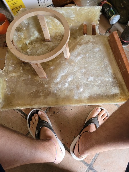

Si mi rendo conto che é fina.. mi tocca dare la3° mano confibra ma prima di dare la 2 mano volevo irrigidire con un po di legno ..rete metallica vediamo cosa rimedio in magazzino xD perché magari potrei anche sbagliare.. ma la rogna è il pezzo che sto facendo ..sono quasi convinto che quando farò il davanti con la coperta venga più rigido

Eccomi qua ..ho dato la 3 mano di resina e velcro.. o cercato di irrigidire e ho preparato le anelle con inclinazione ...Piano piano si va avanti :) .. mi ponevo una domanda come posso fare per capire quanti litri siano?

A lavoro ultimato lo riempi di sabbia asciutta, fine, tramite un recipiente graduato
Adesso ti è praticamente impossibile

mah potevi fare piu spessore sul bordo, cosi ad occhio mi sa' che sono molto pochi i litri...

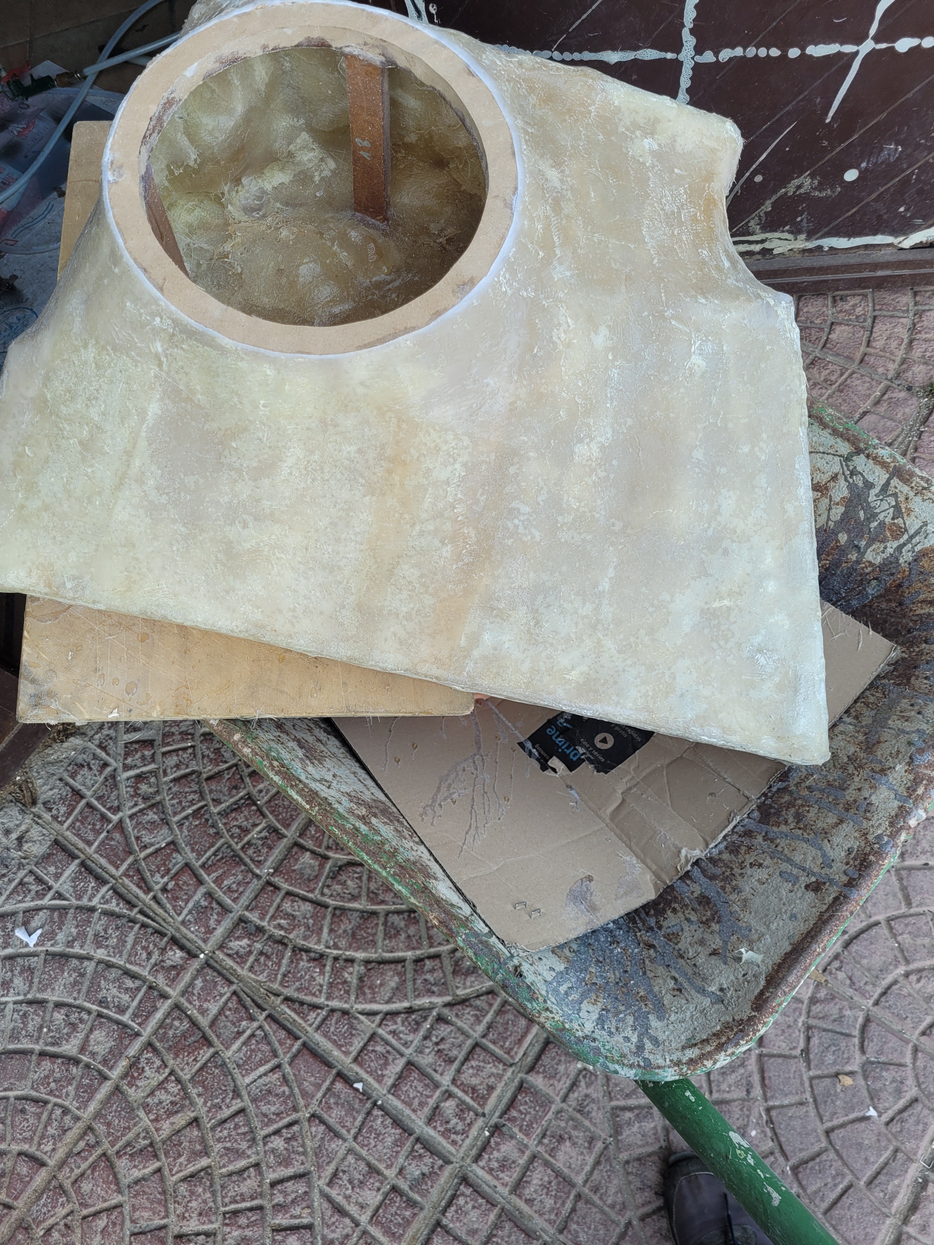

Ragazzi il box lo ho quasi finito ..oggi devo stuccare con stucco Nautico ..mi ponevo una domanda ..ho in casa un Ciare Cw 250 c Cobalt..chi di voi mi può fare una simulazione in cassa chiusa ?

Per Bacchio..mi hai gelato..per cui mi toccherà trovare un subwoofer ... ho visto nelle mie vicinanze hanno un Hertz Es 250 V cone .. e Un Hertz HX 250 sempre V cone ...sapete dirmi per cortesia se possono suonare in 20 litri e nel caso quale vada meglio per il mio progetto..Hx vogliono una 30ina di euro in più non so se sia giustificato

misura quanti litri hai, solo dopo guardi che cono possa lavorare in quei litri...

Ho 23 -24 litri circa ..ho fatto la prova con tanica da 5 litri di acqua .. ovviamente c'è da calcolare l'ingombro del sub ...cosa mi consigliate
