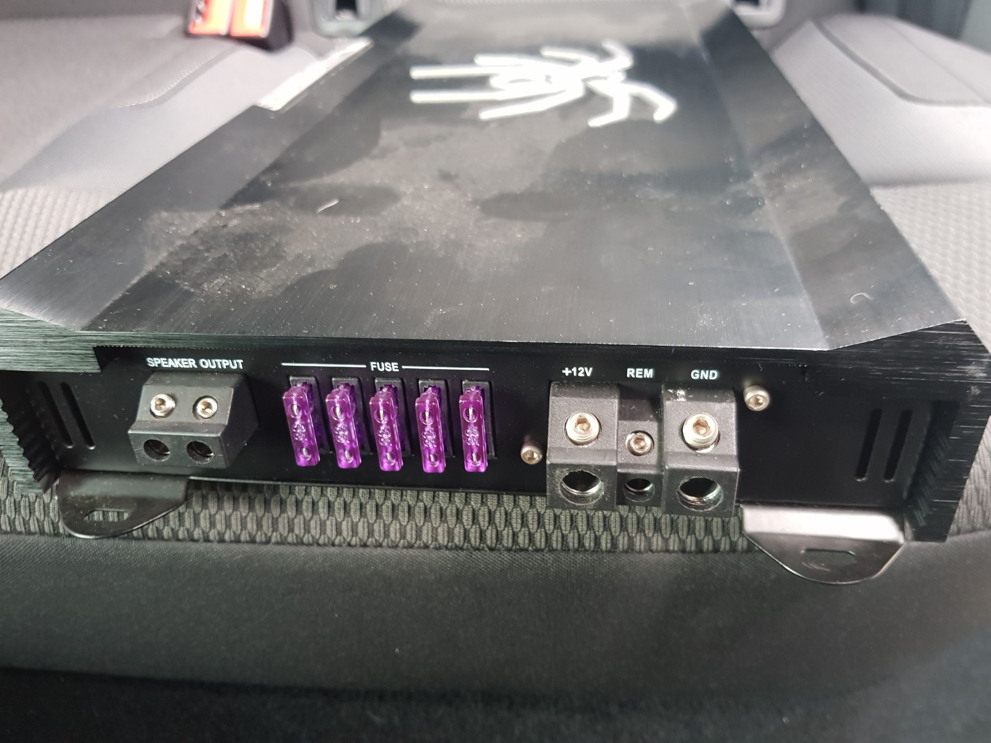

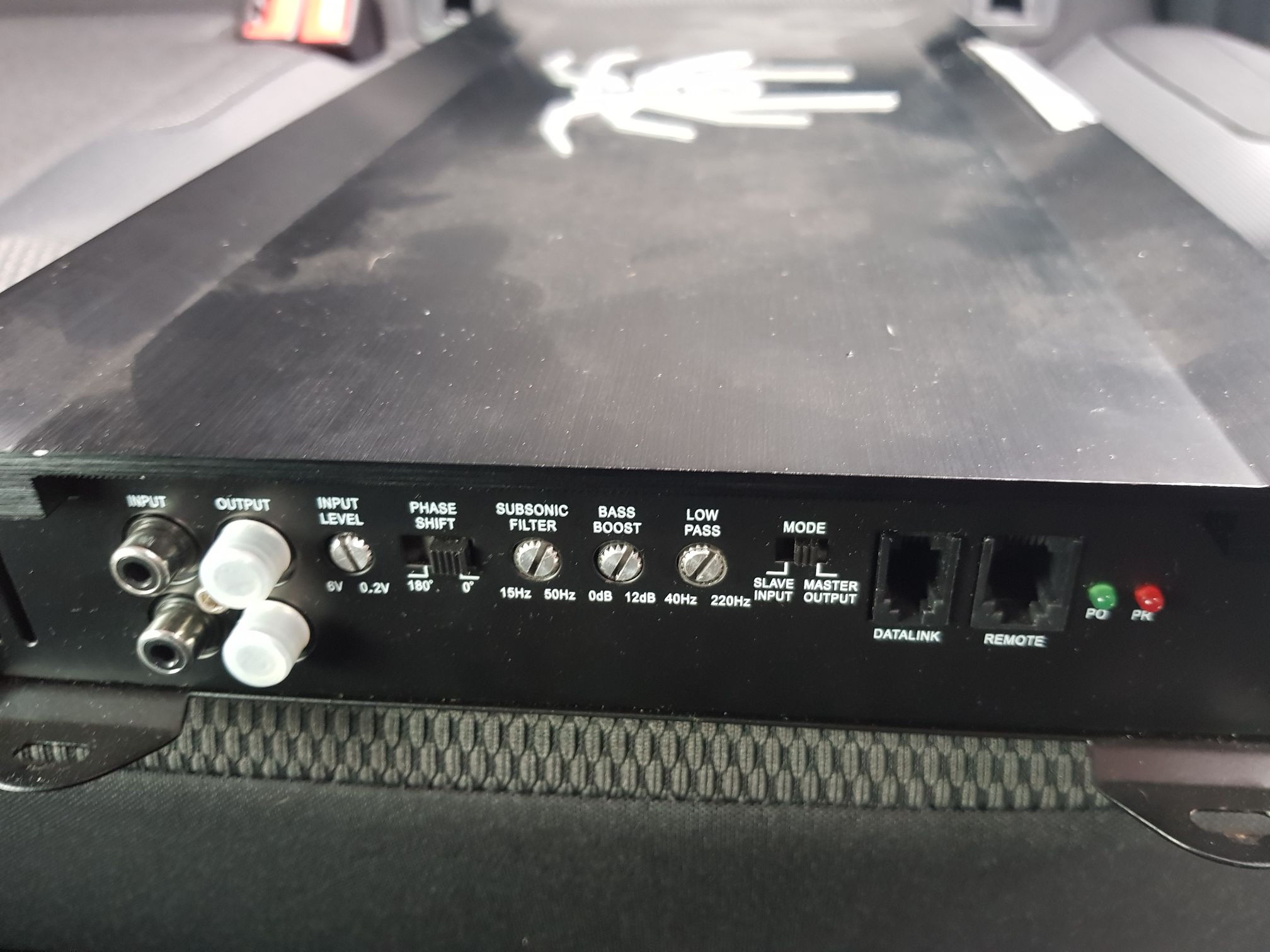

Buon giorno, oggi e arrivato questo a una cifra davvero irrisoria
Teoricamente mi manca solo uno sdoppiatore di corrente per il 35mm ,consigli ?
Solo che come avevo pensato e un po troppo grande per stare sotto il sedile, quindi sposterò il tutto nel doppio fondo e riguardo a questo avete consigli su che legno poter utilizzare ? Da misure prese dovrebbe essere un 68x99 da tagliare poi a misura e se trovo la moquette a poco vada anche per una bella copertura Teoricamente mi manca solo uno sdoppiatore di corrente per il 35mm ,consigli ?

Domanda, mercoledi o giovedì dovrò far passare l'alimentazione ma qua mi sorge un dubbio, il mosconi ha 2 fusibili da 40 e il sound ne ha 5 da 35, quindi il fusibile da 60 che andrà dopo la batteria va ancora bene o meglio aumentare gli ampere ?

@The_Bis il segnale rem l'hai preso nel quadlock ?
Il pregiudizio nasce nel momento in cui l'uomo pecca di ignoranza.
Re: Golf 7.5, proviamoci 😁
Ho sempre usato il segnale HiLev per accedere tutto. La sorgente Oem si accende appena apri la macchina per cui ti gestisce benissimo l'accensione.
Poi in molti non saranno d'accordo, ma io mi sono sempre trovato benissimo.
@The_Bis pensavo di prenderla dall'uscita dell'alimentazione dell'antenna ma non capisco se è questa
Perchè se prendono il segnale dal hl, cosa faccio lo collego direttamente dell'input di un canale degli ap?

NO.
Sfatiamo questo mito, il fusibile subito dopo la batteria è un fusibile che va coordinato con il cavo in quanto è la sua protezione, non va fatto l'errore del "cambio ampli con uno più potente aumento il fusibile".
Se ad esempio installiamo un cavo il cui assorbimento massimo è di 60A andare a mettere un fusibile più grande è PERICOLOSISSIMO.
La batteria eroga una corrente che può tranquillamente saldarti due lamiere insieme, immagina cosa può succedere se avessimo un cavo surriscaldato nel battitacco dell'auto.
Per dimensionare il cavo (e quindi il fusibile) solitamente si guarda il massimo assorbimento dei vari amplificatori (che ovviamente in regime normale non arriveranno mai ad assorbire quello) e si dimensiona il cavo, a seguito del cavo si installa il fusibile che può essere più piccolo MA MAI PIU GRANDE.
Nel tuo caso specifico con un cavo da 35mmq che orientativamente ha una portata di un centinaio di ampere calcolando una tratta di almeno 4 metri io non mi spingerei oltre gli 80/90 ampere

Ma perché farsi male? Non hai già le HiLev che entrano nel DSP? Usi quelle per accendere il dsp.che a sua volta darà il remote al resto...
Se.non erro il tuo ampli con dsp dovrebbe avere remote in e remote out.
Sono stato spiegato?
Da guardare le istruzioni del Mosconi. Perchè nelle foto delle morsettiere avevo visto un remote in, ma non un remote out..
@ozama da istruzioni leggo solo che ha un remote in e per non saper ne leggere ne scrivere mi sono preso il phonocar 05141 e mi tiro fuori il remote.
