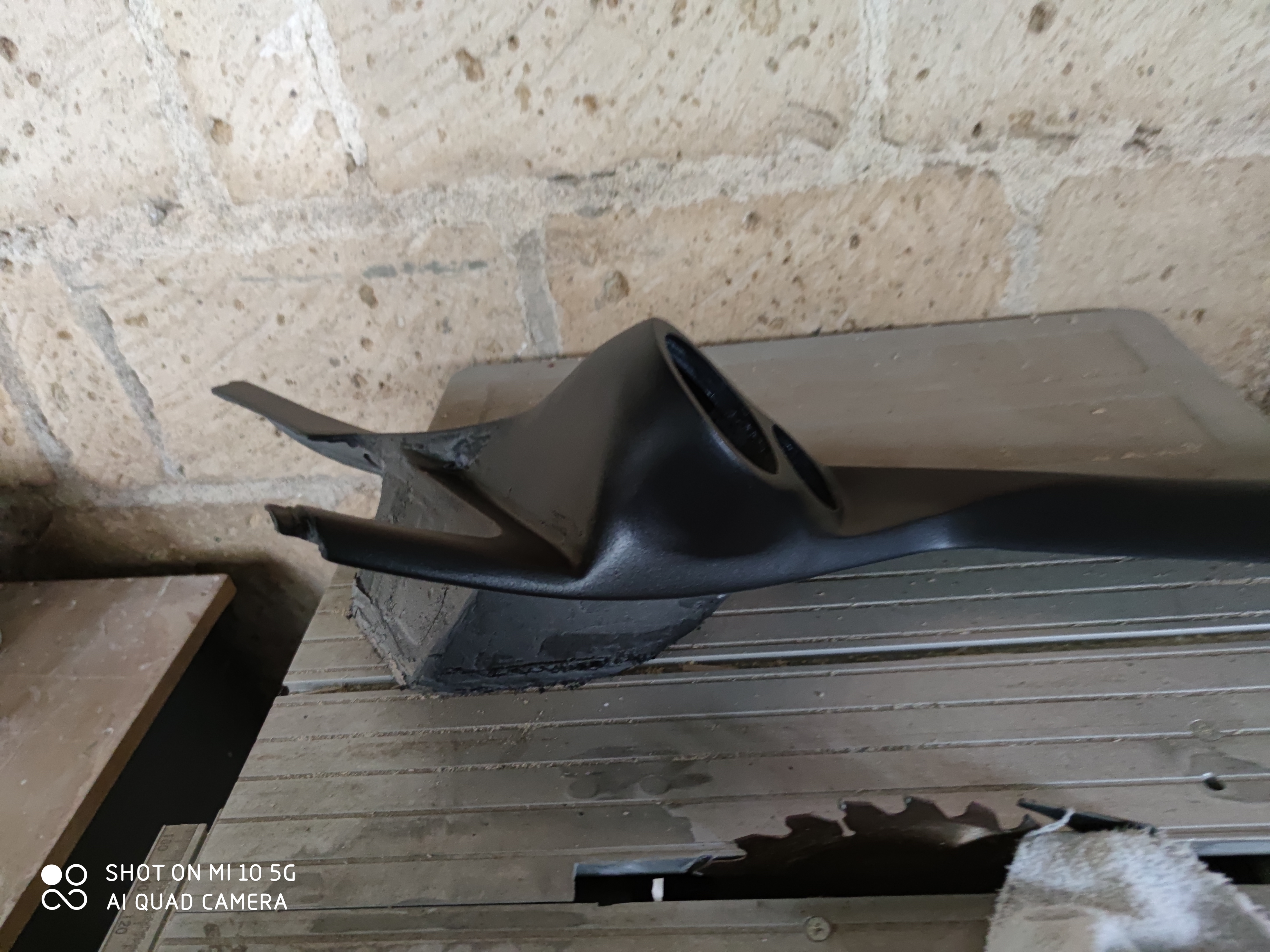

A passi di bradipo ma si va avanti sistemati orientamenti della medio-alta e box che ospiterà woofer

Stani ha scritto: 16 apr 2021, 22:46 A passi di bradipo ma si va avanti sistemati orientamenti della medio-alta e box che ospiterà woofer
Interessante la locazione Tweeter/mid ! Per quanto riguarda i collegamenti, passi da dietro il montante con airbag con i cavi? :)
Stani
Messaggi: 97
Iscritto il: 11 mag 2020, 13:59
Re: Punto Evo work in progress
#55
Messaggio da Stani »
Si i cavi passano da dietro il montante
