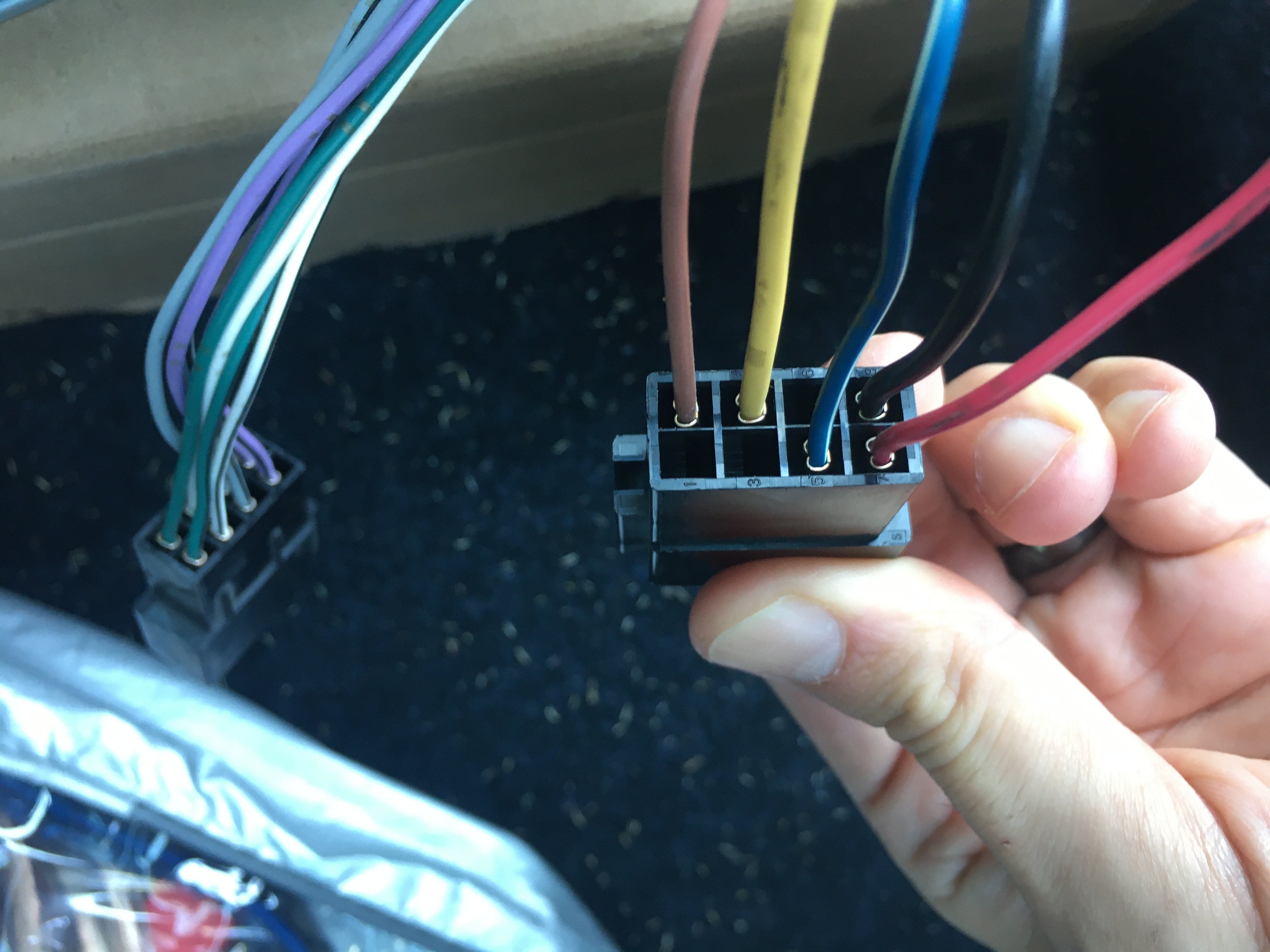

In ultimo, ho fatto una foto al connettore ISO della vecchia JVC (allegato qui). Ovviamente da solo non serve a nulla, devo togliere la Pioneer e vedere com'è la piedinatura del suo connettore. Però mi chiedo: nel caso in cui ci fosse qualche cavo in una posizione diversa (nel connettore ISO, intendo), può essere che l'autoradio funziona normalmente (e non si può accendere se non giro la chiave...), ma c'è un assorbimento da parte dell'autoradio stessa?
Grazie ancora a tutti.

Certo che c'è assorbimento, anche se la sorgente è sottochiave.
Tutte hanno un collegamento diretto non sottochiave per mantenere le memorie.
Ma sono assorbimenti ridicoli che non fanno andare a terra la batteria, se non per fermi di molte settimane o oltre il mese o anche due, nel qual caso la bateria va a terra indipendentemetne dalla sorgente audio...
Non vorrei che avessi provocato qualche dispersione...

Già che hai il multimetro in mano, controlla se i cavi dell'accendisigari erano sotto chiave. In alcuni casi funzionano anche a quadro spento. In altri, sono temporizzati e va giù tensione dopo un minuto o due. Ma ci sono centraline "furbe" che se rilevano assorbimento, mantengono attivo il contatto. In modo che se metti un cellulare o un navigatore in carica e poi esci e chiudi la macchina, questo rimane in carica.
Avendo sostituito l'accendisigari con l'alimentatore USB, se è questo il caso, potrebbe avere un assorbimento a vuoto sufficiente per mantenere il contatto attivo.
Gli alimentatori USB assorbono anche se non c'è nulla collegato, infatti. Perchè contengono un piccolo inverter per mantenere la tensione a 5 V qualsiasi sia quella che entra.
Potrebbe essere quello.
