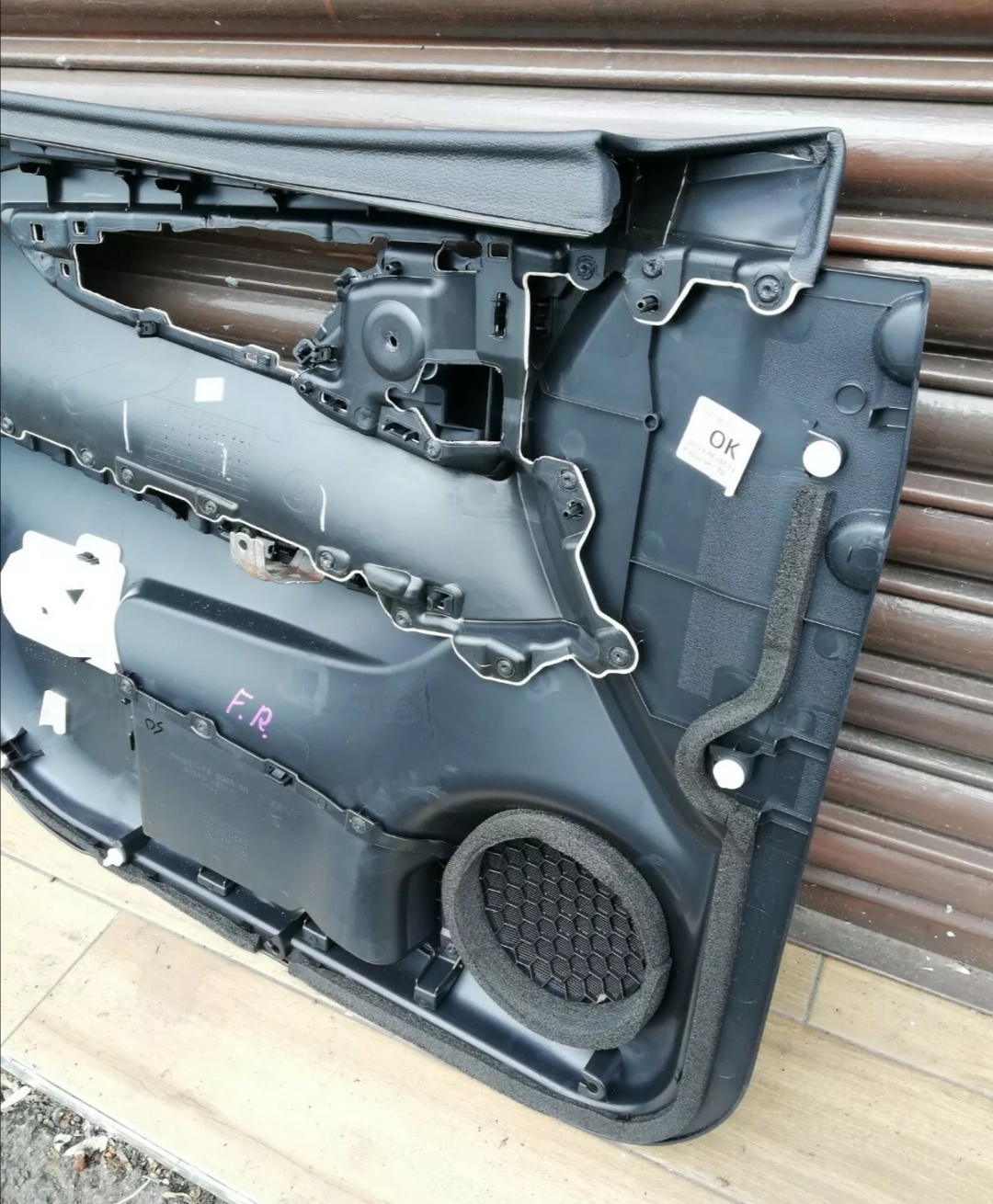

Ho trovato 2 pannelli porta usati per la mia auto e mi sta balenando in testa l'idea di tagliare le griglie originali, aggiungere uno spessore al supporto e mettere i wf a filo cartella in modo che suonino direttamente in abitacolo con una griglia decente. I pannelli sono questi
Secondo voi è fattibile? Come potrei tagliare in modo preciso i pannelli e montare la griglia per fare un lavoro pulito ed esteticamente accettabile?

Intanto togli la griglia originale (solo quella).
Poi monta il pannello e vedi cosa ti trovi davanti.... a quel punto studi la situazione

Ti risponderanno meglio i tanti che qui sul forum hanno già eseguito questo tipo di lavoro, comunque presumo che con un seghetto alternativo da trapano prima dovresti poter tagliare il pannello, poi con una fresa flessibile rifinire per bene il foro, infine la griglia degli ap si dovrebbe poter applicare a pressione sulle flangia, dipende dal sistema adottato dagli ap.
Pe la resa sonora definitiva questa modifica sarà molto importante in senso qualitativo. ;)

Non ho specificato che li ho trovati ma non ancora presi.comunque anche senza togliere la griglia si capisce che il wf è un pó troppo arretrato rispetto alla griglia
Non ho fatto caso però a come é fissata la griglia se é incollata o altro

visto che punti a un due vie e in base alla posizione del woofer, portarli a filo della cartella sicuramente aiuterà. Purtroppo però questo non ti garantisce che poi risolverai "tutti i problemi" gestire un due vie (in predisposizione originale) si porta dietro molte limitazioni e non sono determinate dalla qualità dei componenti.
Non voglio fare il guastafeste, ma visto che poi dovrai affrontare la taratura dove certe "magagne" saltano fuori volevo metterti in guardia da subito. Alcuni accorgimenti nella scelta dei componenti e la loro installazione riesce a guarire una parte di questi problemi. Per cui cerca di curare al meglio insonorizzazione, qualità e orientamento dei supporti e poi, visto che dai un ruolo molto importante ai tweeter cerca qualcosa che riesca a spingersi parecchio in basso.
Con i woofer in quella posizione anche se li tiri fuori dalla cartella e per quanto siano buoni, sopra i 1000hz dovrai fare un po' a pugni per farli raccordare con i tweeter. Se scegli un tweeter che riesca agilmente a lavorare intorno ai 2000hz (ergo fs a 1000hz o inferiore) dovresti andare alla grande...
Ultima cosa, i woofer con ogiva (quelli con l'ogiva vera, non con il parapolvere a forma di ogiva) solitamente spingono un po' meglio in quel range di frequenze per te critico...

Se sei in procinto di portare fuori dalla cartella il WF ragiona già sulla possibilità di dargli una leggera inclinazione.
Ogni grado di inclinazione verso di te fa differenza.
Non serve girarlo troppo perché purtroppo poi rischi di intubarlo che per assurdo sposta nuovamente il problema in un altro range di frequenza.
Poi per quanto riguarda l'insonorizzazione vai pure di doppio strato su tutto il pannello esterno. Quello interno va già bene così al massimo aggiungi un po' di smorzante all'interno della zona di montaggio del supporto woofer.
Altra cosa che fa la differenza sarebbe usare del materiale nella zona dietro il woofer per evitare risonanze ma deve essere qualcosa di impermeabile...

Non saprei minimamente come fare a inclinarli, non so nemmeno come potrei tagliare le cartelle nella zona griglia originale e inserirgli le griglie dei wf per questo ho chiesto qui. Purtroppo mi mancano gli strumenti e la capacità di poter fare lavori di un certo tipo come se ne vedono qua sul forum. Detto questo se tagliassi i tw a 2000/24db dovrei fare lo stesso taglio sui wf? Cosa mi fa decidere di girare la fase al wf anziché al tw?

Ho provato a usare il linkwitz per fare i tagli, ho provato proprio l'incrocio a 2khz ma non mi é piaciuto molto mi ha dato la sensazione di un suono troppo "grasso" passatemi il termine e il wf anche se tagliato in passa-alto 80hz 24db/oct mi sembrava troppo gonfio e poco definito. Forse c'era da affinare i livelli o altro non so comunque per ora sono tornato al butterworth abbassando l'incrocio a 2,5khz e mi sta piacendo molto. Ritornando al discorso pannelli da modificare, per fare il taglio avrei bisogno di una cosa del genere?
O serve qualche altro attrezzo? Non so quanto possa venire preciso facendo il taglio a mano

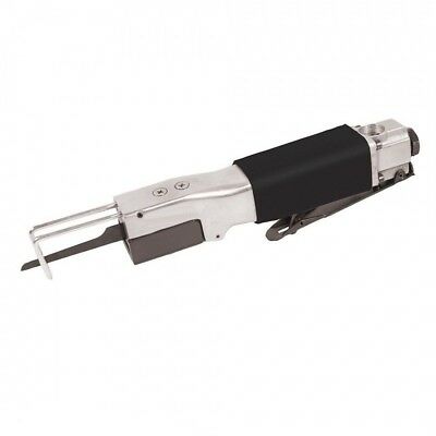

un dremel secondo me è la meglio cosa......
ci fai praticamente tutto, e te lo ritrovi per svariati lavoretti.
Con quello postato da te tagli e basta.
P.S. non deve necessariamente essere "dremel".... ce ne sono di svariate marche e prezzi
P.P.S No scendere troppo con il prezzo altrimenti fai come me che ne ho due perchè il primo non ha potenza, ed una plastica più spessa non la taglia -.-

Ce l'ho già un simil dremel ma che punta va usata? Come potenza però mi sa che é scarsino :hmm:

Io ho sempre usato questo:
Occhio che se i dischetti si rompono schizzano ovunque.... usa occhiali protettivi

Ah ok ma quelli ce li ho si. Ma non verrà mai un taglio preciso con quelli o sbaglio?
