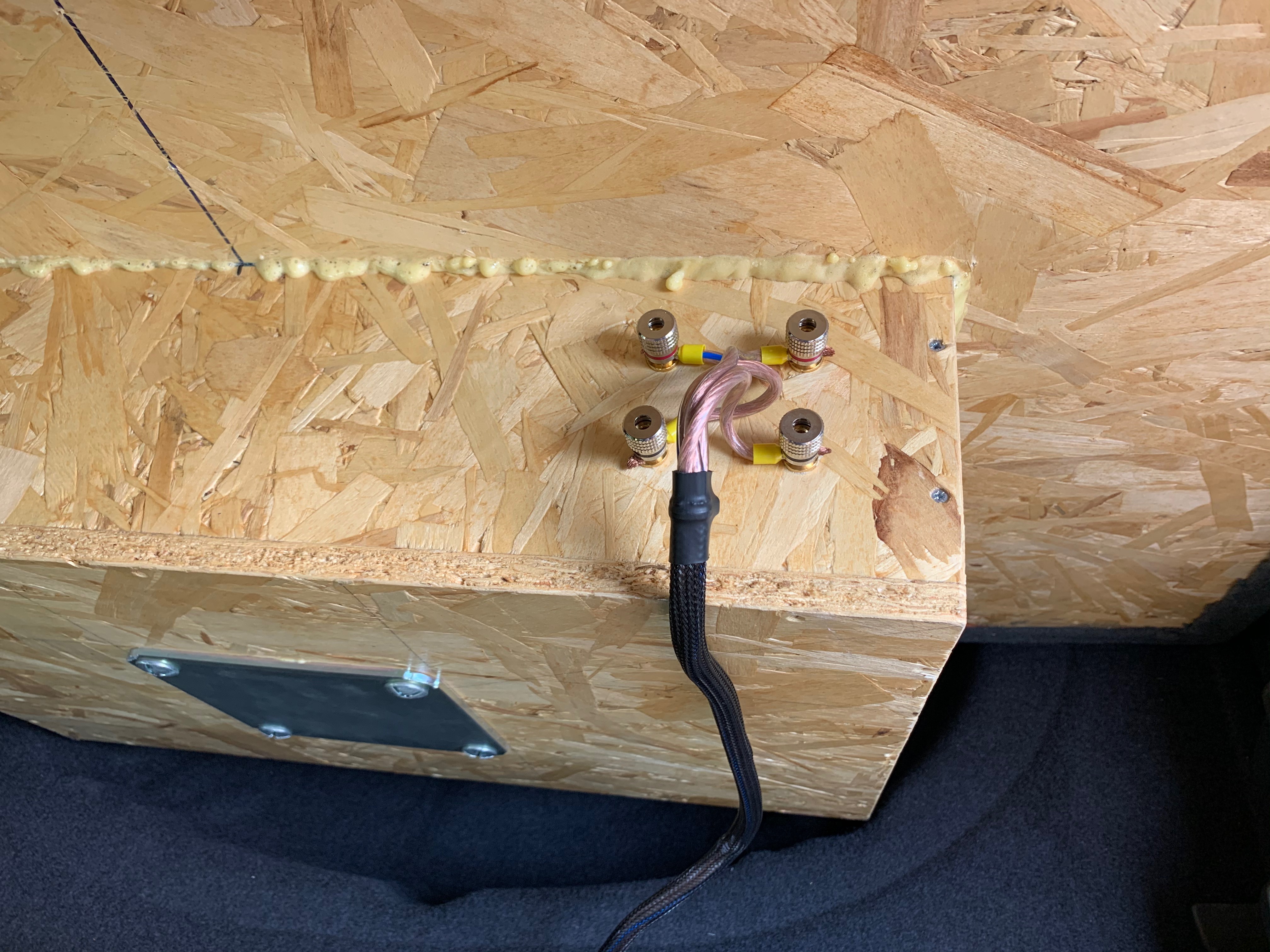

Di seguito trovate le foto del subbetto che è un unica struttura ancorata al piano di carico. Ho rifatto il piano di carico, cercando di mantenere la possibilità di usarlo su due livelli come da originale.
La scelta era obbligata, altezza utile massimo 13/14cm volevo assolutamente un 10" e considerando lo spessore del legno è stato molto complesso trovare qualcosa che riuscisse a rimane in quello spazio (circa 12cm) e fosse in grado di suonare dignitosamente.
Ah, dettaglio non da poco, il PSix non permette configurazione a ponte e volevo sfruttare per bene i due canali facendoli lavorare su 2Ohm; per cui il woofer oltre a dover essere con una bassa profondità di installazione doveva anche essere un doppia bobina 2Ohm. Il volume complessivo netto è di circa 18Litri accordato in reflex a 42Hz.
Qualcuno si domanderà cosa ci fa quella piastra di metallo sul fondo del sub. Il woofer Helix purtroppo ha sfiato d'aria sul fondo ed era molto molto vicino al fondo del sub. Per cui ho aperto un bel buco in modo da farlo respirare meglio e dargli circa 2cm d'aria. Per non aumentare lo spessore ho recuperato questa piastra di acciaio zincato spessore 4mm, piazzata con 4 bulloni da 8 e abbondante colla PU che aderisce bene su entrambe i materiali oltre che espandersi e tappare ogni buchetto.
Risultato: il sub respira oltre a raffreddarsi (non che fosse un problema nel mio caso) e la piastra mi funziona anche da rinforzo e smorzante.
Così si collega al finale:
Questo il sub piazzato nel bagagliaio montato nella posizione più bassa:
Questo il sub nella posizione standard (il 98% della sua vita l'ha passata in questa posizione dove anche il reflex riesce a lavorare al meglio):
Rimontato tutte le parti del bagagliaio si presenta così:

l a colla che usi è quella in cartuccia tipo silicone ?
comunque l'installazione è molto pulita e per niente invasiva, bel lavoro :yes:

golf IV ha scritto: 26 apr 2020, 22:11 l a colla che usi è quella in cartuccia tipo silicone ?
Il nome generico è: Adesivo Poliuretanico per legno
Nello specifico sto usando questo: http://www.saratoga.it/it/prodotto/1/58 ... 152-w--d4/
La colla vinilica è molto ma molto più facile da usare, non sporca, non cresce di volume, non ti rovina inesorabilmente le dita. Ma in termini di qualità dell'incollaggio, riempimento di eventuali imperfezioni tra le superfici, tenuta in qualsiasi condizione e la possibilità di aderire anche su altri materiali tra cui plastica e metalli non c'è confronto.
Il sub dell'A4 non ha visto una goccia di Vinilica, questo invece ero partito con la vinilica e poi sulle parti più critiche sono passato alla PU.

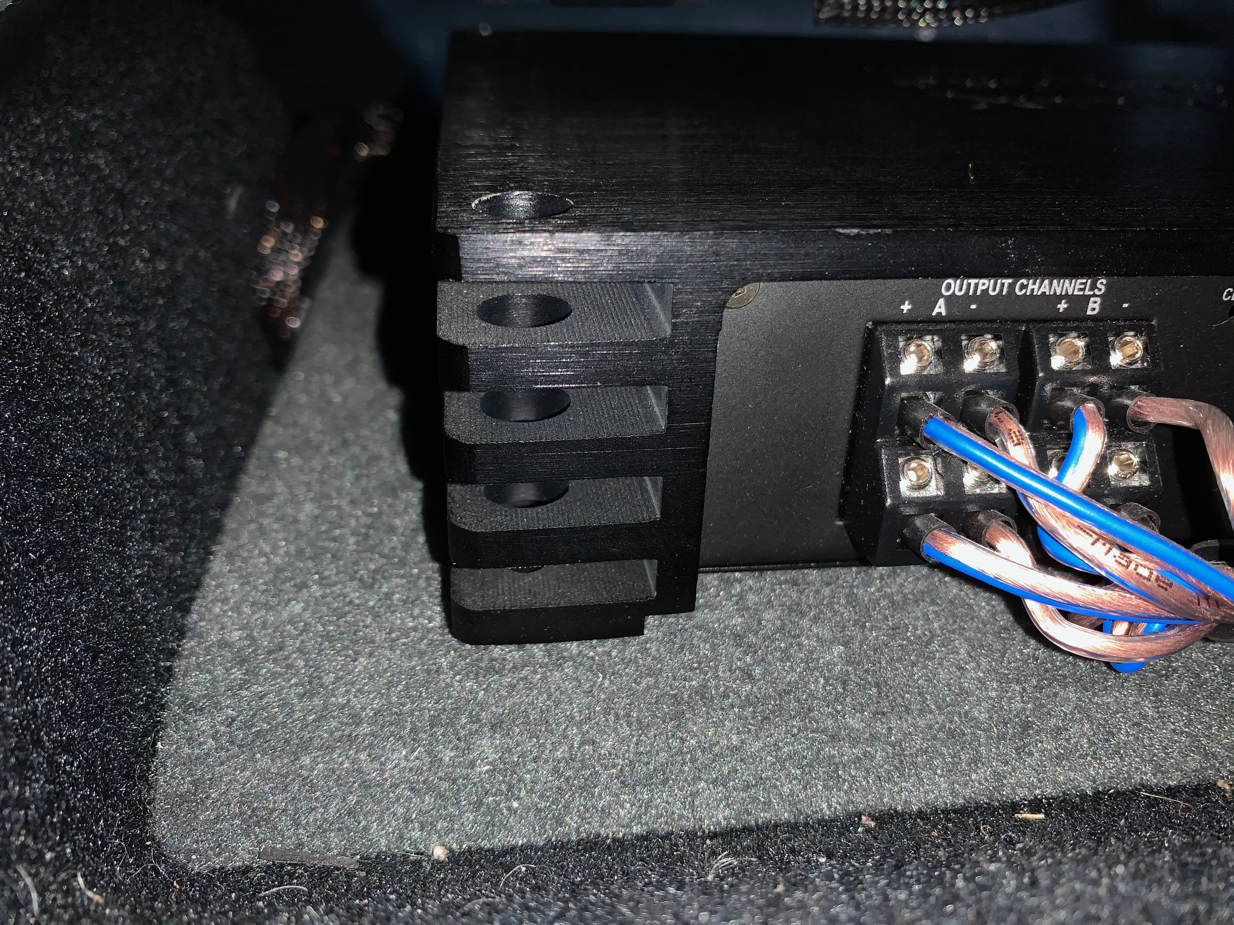

Dunque visto il Sub passiamo ad alimentazione e finale :sbav:
Batteria e porta fusibile, il cavo è un 25mmq (4 AWG) OFC che corre in una canalina in PVC quest'ultima si raccorda con un porta corrugato a tenuta stagna montato su un tappo di gomma presente di serie sul telaio. Volkswagen per una volta ha fatto una cosa per bene. Il tutto spunta dietro al pedale frizione (da me non c'è) e ci si arriva spostando un paio di strati di pesssssssssimo isolante acustico.
Da quel punto il cavo si infila a destra della console centrale e passando tra isolante sul fondo e telaio rispunta da un'apertura pretaglia presente sotto il sedile passeggiero, sempre in zona è presente un attacco originale per la massa a telaio da dove parto con un cavo di circa 50cm per la massa (anche questo 25mmq OFC).
Mi sono fabbricato con cavo ofc 0.75mmq un multi coppia twistato che va a prendersi il segnale HiLev tramite adattatore per quadlock -> ISO che si inserisce direttamente all'interno del quadlock originale (non mi piacciono le matasse di filo da incastrate a fatica dietro la sorgente) a sua volta ho creato un secondo multicoppia (in questo caso è OFC 1.5mmq) che si raccorda con il cablaggio degli AP precedentemente rimosso dal Quadlock. (per fabbricarmi gli adattatori che andassero da connettore AP del quadlock ad ISO maschio e femmina ho usato questo: https://www.amazon.it/gp/product/B01FJW ... UTF8&psc=1 )
In questo modo nel loop che ho creato vado ad inserire il PSix DSP Mk2.
Di seguito Sedile al massimo dell'altezza e al minimo:
Come potete vedere il Finale è ancorato ad una basetta in legno rivestita in moquette. In questa ho inserito due inserti filettati per permettere di montare con viti M4 il finale. La basetta è fissata con una staffa tramite il foro nella moquette su delle predispozioni filettate presenti nel telaio. Quest'ultima, oltre a sostituirsi al velcro (che per quanto sia comodo proprio non mi piace) permette di mantenere un canale di passaggio per i cavi sotto al finale in modo che tutto il cablaggio sia nascosto e si riesca a spingere in dietro il finale senza pizzicare cavi sotto di esso. L'unico cavo che esce da un'altra apertura già presente ma posta lateralmente rispetto al finale è quello che porta il segnale HiLev (anche l'unico cavo che è collegato sulla parte frontale del Finale)
Guardando il tutto da dietro il sedile passeggero (non fate caso al cavetto che spunta quello mi serve per l'analisi del segnale in Ingresso) si riesce a scorgere l'altro lato del finale con tutte le varie connessioni comprese quelle del sub che a differenza degli AP che passano per il cablaggio originale è connesso con un cavo dedicato sempre OFC da 4mmq.
E' da quando l'ho montato che ho in mente come fare una protezione per eventuali pedate di qualche passeggero, ma con il sedile in posizione normale è abbastanza difficile prenderci dentro.
Ma visto il coronavirus che mi permette di avere un po' più di tempo nei prossimi giorni probabilmente mi ci metto.
