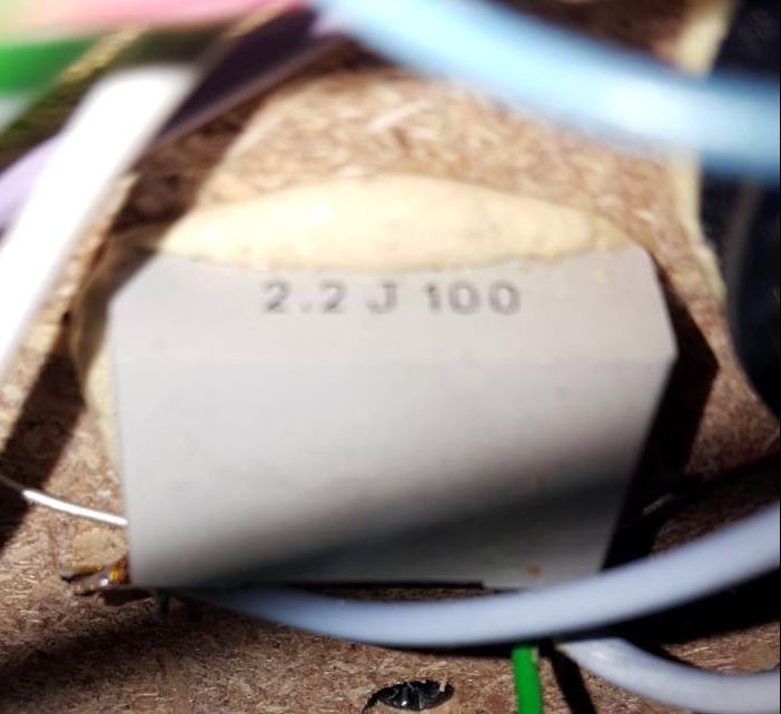

Allora, ho ricevuto i condensatori, e ieri sera ho provveduto a cambiarli. Ebbene, il woofer ed il midrange hanno messo la 4a, e il suono, come mi avevate detto un po' tutti, ha avuto un upgrade, in quanto a qualità, di gran livello. Il tweeter, invece, è rimasto un po' sulle sue, e continua ad essere più basso, come livello, rispetto agli altri due ap... cosa che mi ha spinto a decidere di cambiare anche l'ultimo cap, appunto, in serie al tweeter. Ora ho un dubbio... il cap è questo:
ho "decifrato" così:
2,2 uF 100VDC toll. 5%
è giusto o non ci ho capito un tubo?
ciao
Stefano

Messaggi: 13157
Re: Problema con diffusori ESB 75LM
#55
Direi che ci hai preso.. :)
Tagliato altino, però il tweeter.. :hmm: D'altronde, il medio è libero di salire, quindi ci sta..
Sono contento che ora funzioni. C'è anche il fusibile da verificare.. prova a bypassarlo saldando qualcosa tra i due contatti. I porta fusibile a volte ossidano. E le molle, con gli anni, "ci mollano".. ^^
