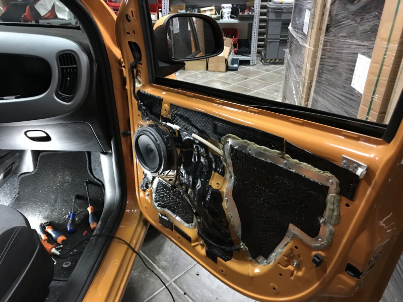

La cosa più importante: chiudere le due grandi aperture che, se lasciate aperte, nella migliore delle ipotesi, faranno lavorare il pannello porta in plastica come parete della "cassa". E nella peggiore e più facile, provocheranno un corto circuito acustico fra le emissioni anteriore e posteriore del woofer. :hmm:
Qui vedi la mia portiera. Si assomiglia, più in piccolo: è una Panda. :D
Ho usato lamiera di alluminio appesantita col butile dentro e fuori, fissata con auto foranti e sigillata con stucco da vetri.
I blocchi di polistirolo li ho rimossi.

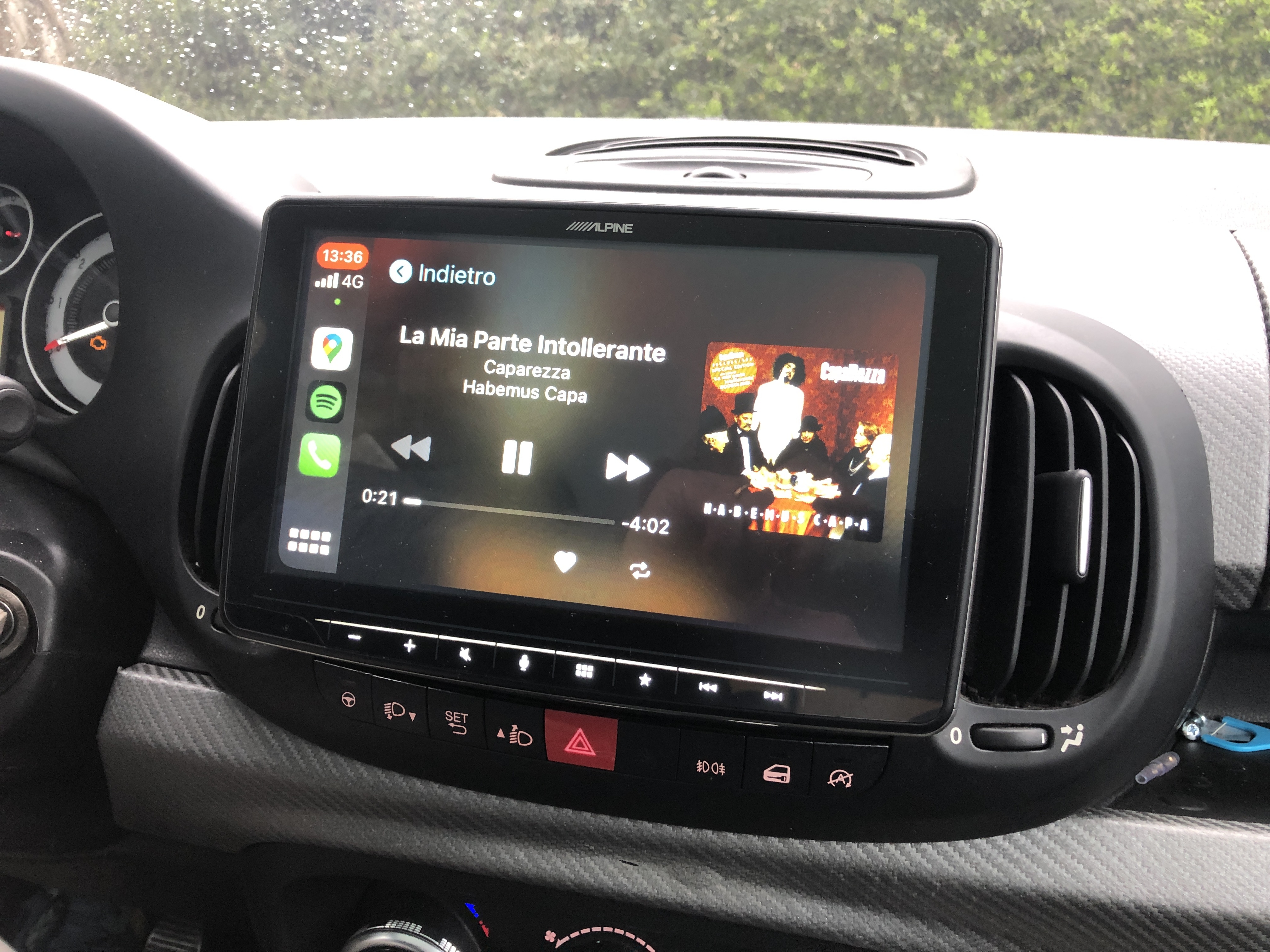

Ci ho lavorato un pò, ho cambiato sorgente e vari componenti e ora penso di aver raggiunto un buon risultato.
La sorgente è l' Alpine ILX-F903D. Mi sembra si integri bene sulla plancia mia 500L e il display 9" è fantastico.

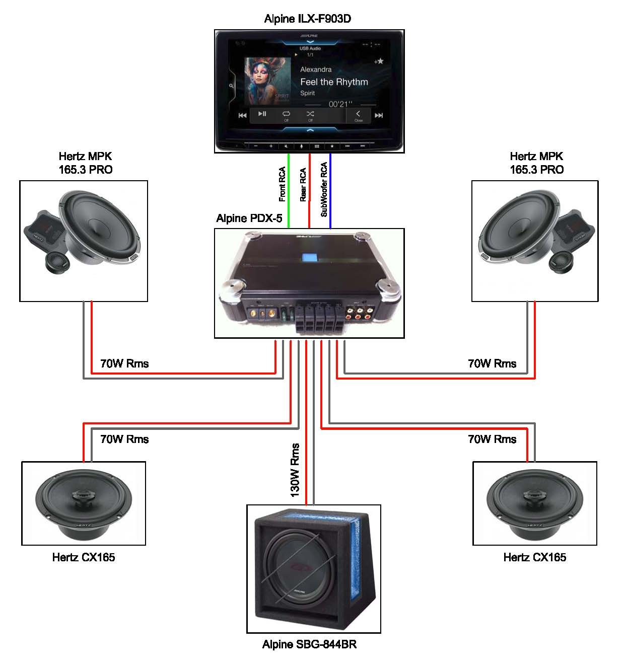

Amplificatore 5 vie Alpine PDX-5 ( RMS 75W x 4 + 300W x 1 )
Anteriore 2 vie Hertz MPK 165.3 Pro ( in predisposizione portiera )
Porteriori 2 vie coassiali Hertz CX165 ( in predisposizione portiera )
Sub Alpine SBG-844BR

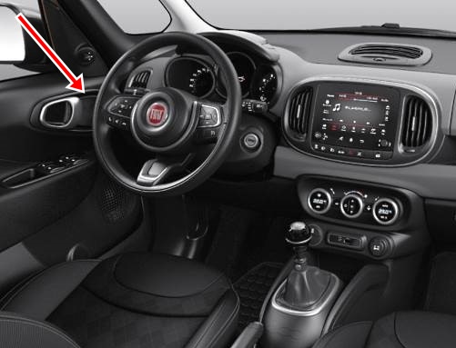

I Tweeter sono in predisposizione dove indicato con la freccia rossa.
Però durante la guida resta coperto dal braccio.

... ed eliminando il fronte posteriore...
Re: FIAT 500L di Spiffero. Lavori in corso.
#47
Spostare quel tweeter sopra no.....
Come ti hanno consigliato togli il posteriore ed amplifica i tweeter con il due canali almeno puoi regolare i livelli e impostare i ritardi temporali la tua sorgente lo permette.
A vedere la scheda sembrerebbe come il mio con la possibilità di fare un sistema a tre vie certo non versatilissimo ma sicuramente piu versatile del attuale crossover passivo che hai.
In piu con eq parametriche che hai qualcosa di buono puoi tirare fuori.

Sorgente comunque veramente BELLA!!!
Gli manca solo un'uscita digitale e il secondo ingresso USB....
https://italy.alpine-europe.com/p/Produ ... /ilx-f903d

Secondo me, spostare i tweeters fa solo bene.
Sono in una PESSIMA posizione. Ho visto di recente una 500 L.. :hmm:
Peró non esagerare a puntarteli in faccia. Li ho avuti quei tw li. Li ho ancora nel cassetto. Ed hanno un timbro piuttosto "duro". Quanto al resto, sono d'accordo: elimina il posteriore e biamplifica l'anteriore, se la sorgente permette. :yes:
Due coassiali dietro e due canali dell'ampli occupati per loro, sono proprio soldi buttati. Se vuoi sentire "la scena", devi tenerli praticamente a zero. ^^
Poi, senza un vero DSP sarà più fatica mettere in fase il sub con l'anteriore. Ma si puó fare.
Purtroppo, i costruttori non ci sentono alla voce "uscita digitale". Evidentemente i chipset attuali non permettono di ottenerla a basso costo.. -.-
