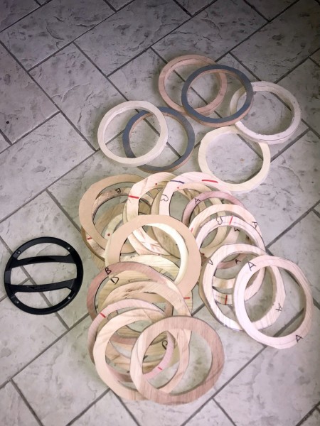

Sono passato da falegnami vari e ho trovato pezzi di sfrido, tavole vecchie e ritagli, a uffa. Ho raccolto tutto, a caval donato non si guarda in bocca, e poi ho disegnato i diametri interni ed esterni misurati con il calibro, il compasso sulle lastre che lo consentivano. E giù di seghetto alternativo. Non conoscevo neppure tutte le essenze, mammamia se qualcuna era dura da tagliare!
Due/tre settimane di pioggia, io mezz'oretta al giorno giù in garage a tagliare e poi a raccogliere segatura e sfridi. Un'avventura!
Domani vedrò come sono venute. Sicuramente sono robuste.

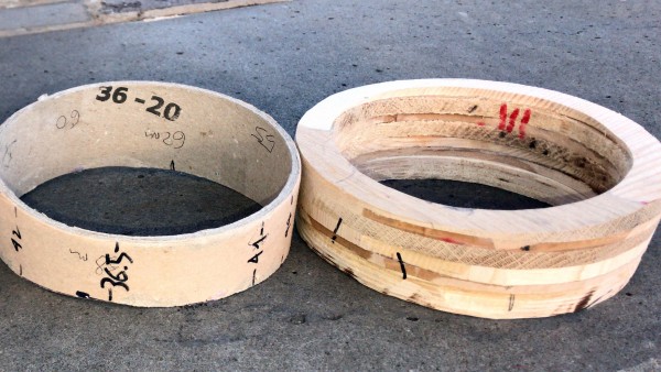

Nella stratificazione c’è compensato marino, e due strati di mdf. E se mi permetti il multistrato marino autentico (mogano non okumè) è preferibile a quello di betulla...
Poi le altre essenze, tutte a fibre incrociate.
L’obiettivo è quello di realizzare un cilindro afono, sordo, e che non trasmetta vibrazioni. L'incollaggio l'ha realizzato il mio falegname, poi la finitura la farò io, probabilmente con stucco bicomponente e resina epossidica di finitura terminale
Per il midwoofer a montante ci sarà anche un supporto metallico (ho un amico che ha una ditta di meccanica di precisione e può realizzarmi qualsiasi manufatto gli chieda...). Ma è un’altra storia.

Che non trasmetta vibrazioni te lo puoi scordare, tutto trasmette vibrazioni, per il resto è sempre meglio utilizzare sempre solo mdf che è il tipo di legno più sordo che c'è, poi resina re per renderlo idrorepellente e poi coprirlo di stp, facevi un buon lavoro con metà del materiale e anche più pulito, così come hai fatto non ha senso per il fine prefissato, eri partito bene.
Per quanto riguarda la densità, la betulla del baltico, tipologia di legno che si usa nella costruzione di altoparlanti è super consigliato come praticamente l'unica alternativa all'MDF.synagryda ha scritto: ↑10 gen 2021, 23:40 Nella stratificazione c’è compensato marino, e due strati di mdf. E se mi permetti il multistrato marino autentico (mogano non okumè) è preferibile a quello di betulla...

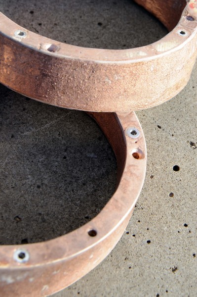

Carteggia tutto per bene e via di resina poliestere...
Mi pare vemuto un bel lavoretto. Ottimo quel multistrato, guarda quanti belli strati, vedrai che quando ci avviti dentro le bussole filettate ti darà una bella sensazione di robustezza. Dal mio punto di vista ottima scelta metterlo per primo.
Grazie The Bis! Speriamo bene!The_Bis ha scritto: ↑12 gen 2021, 18:54 Carteggia tutto per bene e via di resina poliestere...
Mi pare venuto un bel lavoretto. Ottimo quel multistrato, guarda quanti belli strati, vedrai che quando ci avviti dentro le bussole filettate ti darà una bella sensazione di robustezza. Dal mio punto di vista ottima scelta metterlo per primo.
Per isolare bene il tutto, per comporre una struttura discretamente afona, sono serviti anche i due anelli in MDF; le altre essenze lignee aiutano, anche perché sono di diversa natura, di differente venatura (e pure incociate a 90°), di alternativa densità.
Mi appassiona il fatto di darci dentro, ora, con raspa Nicholson semi tonda e tonda, carta vetro ma ho anche delle fresette per il trapano, e qualcosa sul "Dremel" ( un vetusto clone del Dremel...).
Per la resina preferisco l'epossidica, anche lo stucco che userò è epossidico, da nautica, con vetroresina. Se volessi lavorare con resina poliestere pensa che c'è il mio vicino di casa che allestisce furgoni coibentati per il trasporto di derrate alimentari e lavora tutti i giorni con resina poliestere e gel coat, espanso coibente, me la regalerebbe. Ma vedremo a seguito.

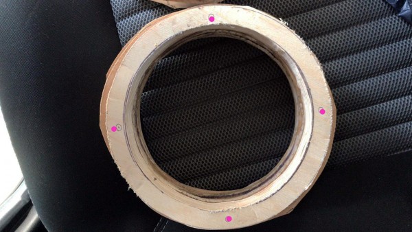

Ecco come stanno venendo le predisposizioni in multi lamellare.
Domani altre misure, prima di portare modifiche irreversibili meglio rilevare altri dati millimetrici...

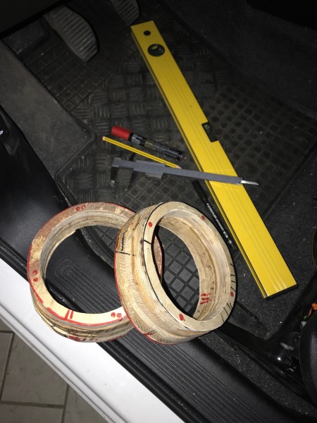

Il mio amico Filippo, sant'uomo, stasera si è avvicinato a casa e mi ha tracciato le predisposizioni.
Lo ringrazio pubblicamente perché è stato gentilissimo visto gli impegni lavorativi, familiari, e di studi universitari appena ripresi alla grande!
E con la moglie al lavoro, due bimbi piccoli da accudire in alternanza passare da me è stato davvero un sacrificio, come non apprezzarlo? Un Grande amico nonché un orecchio assai fino.
Dopo tracciatura accurata ho proceduto a tagliarle: naturalmente si è voluto tenere il margine di circa 9/10 mm, ciò per poterle accoppiare alla lamiera in modo il più possibile aderente con finitura manuale.
Filippo ha verificato che come sagoma approssimativa ci siamo quasi visto che la luce posizionata all'interno della sede altoparlante in alcuni punti non si intravedeva neanche.
Ecco il lavoro.
Ps. Se in questi giorni riesco lavorare un pochino tutte le sere dovrei riuscire a rifinirle precise precise. Vedremo, speriamo bene.

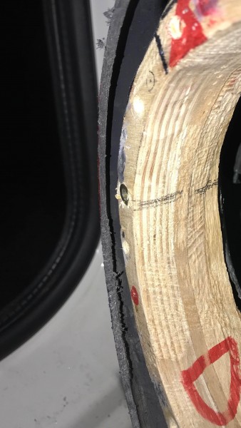

Addì, 31/01/202, posso finalmente dire che il lavoro delle predisposizioni woofer, del loro perfetto inserimento alla lamiera della portiera, e della cartella sono praticamente risolti.
Sono andato lentamente, mi sono perforato due polpastrelli con la punta da legno, bucato un dito con il punteruolo, ma alla fine posso dire che il difficile è passato.
Ho dovuto piallare, limare passo passo passo la parte che poggia sulla lamiera, il disassamento della predisposizione Fiat è notevole.
Ho posizionato 4 inserti M4 per fissare i woofer, presentato con base lignea multi lamellare incollata con pistola a caldo, prova lima e riprova, un po' di volte, misura, poi il riscontro è stato positivo al millimetro.
Il vetro abbassato non da noie, il magnete non tocca, ne sfiora. Cartella presa dal demolitore copia bene, non ci sono punti da riprendere.
Ho deciso di fissare la struttura con viti passanti e ho fatto il test con elementi inox, dovrò acquistare viti a testa svasata, e metterle semi incassate di qualche decimo in modo da non rialzare la base di appoggio woofer.
In settimana resino e rifinisco le predisposizioni, ma oggi tiro un bel respiro di sollievo!

Le mie predisposizioni in multi lamellare sono state presentate a portiera, provato l'accoppiamento preciso, rifilato interno lamiera con smerigliatrice assiale e fresetta in carburo di tungsteno. Nel tempo libero che purtroppo è stato pochissimo in questo mese. Un tentativo maldestro di rifinitura e livellamento è stato tentato con stucco poliestere, ma complice una giornata fredda e umidissima, forse l'impiego di una non corretta dose di catalizzatore ha soltanto prodotto un olezzo di stirene bestiale, e l'abbandono definitivo di questa soluzione. Ci si è messo anche un problema di salute che mi ha causato fermo obbligatorio e rallentamenti lavori, ma ci sta, l'età avanza inesorabile e gli acciacchi sono temibili all'orizzonte, qualche volta. Meno male che il forumer Alex mi ha ascoltato, mi ha supportato psicologicamente, mi ha sorretto, mi ha motivato. Un grande! E scambiarsi esperienze, consigli non ha prezzo.
La rifinitura finale ero assai desideroso di farla eseguire al mio amico Davide: però ben conscio che è sempre impegnato a lavoro sino a tardi, famiglia da accudire, insomma l'impianto audio del sottoscritto è l'ultimo dei problemi da affibbiarli. Ma una sera si è miracolosamente liberato, mi ha telefonato ed io mi sono precipitato nel suo garage fantastico, ripieno di ogni ben di dio. Gli ho consegnato i manufatti e lui dopo averli guardati mi ha solo detto: "ci penso io, lasciameli". Una premessa: Davide è un mostro di manualità, di ingegno, di abilità nel fai da te, e che far da te! Pensate solo che si costruisce attrezzi complessi, presidi di ogni genere, a esempio si è ristrutturato pesantemente un vecchio gommone da cima a fondo, lo ha fatto nuovo! Quindi tra i tanti soprannomi che gli ho affibbiato, l'ultimo, "signore delle resine e degli stucchi", cade a misura. Gli rende giustizia. Perché il Davide lavora la vetroresina, e tutto ciò che gira intorno ai compositi, con una maestria e una competenza da riferimento assoluto.
Le predisposizioni di legno sono state trattate con due tipi di stucchi, un epossidico in pasta per colmare qualche dislivello, e uno stucco comune per livellare il tutto, lisciarlo, rifinirlo bene. Nessun odore residuo, una favola. ; Ma la chicca, il capolavoro che mi ha lasciato a bocca aperta è stato il rivestimento integrale in resina epossidica, il bagnetto, l'immersione. Una prima mano addizionata con ossido di rame per conferire un look prezioso e uniformarne la tinta, poi una seconda trasparente che ha reso le predisposizioni un monolite, un blocco unico e marmoreo, lisce e durissime come cristallo! E che dire del dettaglio degli inserti protetti con bulloni e la resina che si è infiltrata attorno, del sigillo stagno dei fori delle viti, o della parte basale di stratificazione in mdf che ha assorbito come una spugna la resina. Infine una livellata a luce zero per l'appoggio stabile e perfetto dei trasduttori. Sono venute benissimo, un vero peccato nasconderle! ; ; Ps. Ho già iniziato i lavori di insonorizzazione portiera sx, due/tre strati di STP Black Silver, la lamiera è sorda sorda... sta riuscendo un discreto lavoro. ; Un salutone a tutti!
