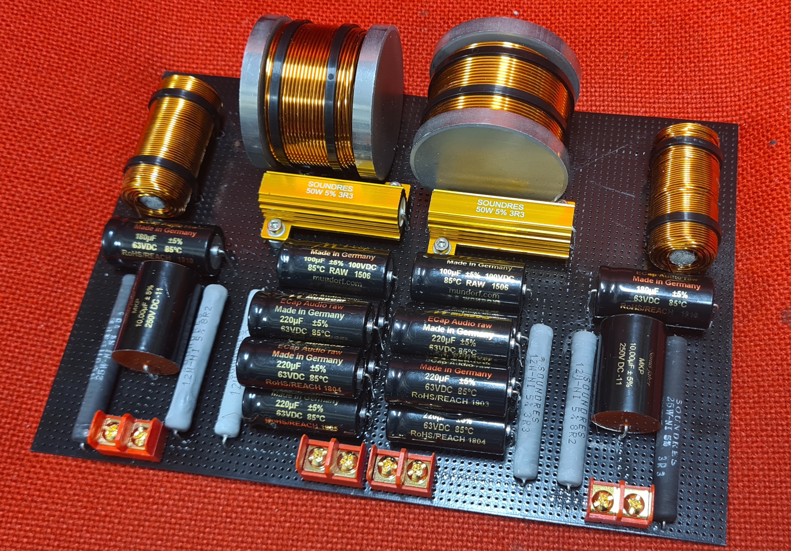

E dato che ci troviamo al Perry, sono pronte anche x te le celle per woofer e medi...
Così vi ho sistemati TUTTI e questa settimana mi riposo un pochino...

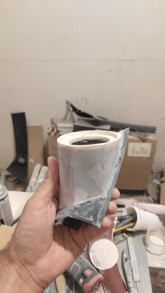

Come avevo accennato, stravolgimento del doppiofondo, ho deciso di togliere la ruota di scorta ed utilizzare il volume per il sub, e conseguentemente fare un nuovo pianale per le elettroniche non a "cassettone" verniciato ma semplicemente una tavola che andrà a chiudere tutto il bagagliaio accoppiata al sub (che ovviamente farà anche da cappello per lo stesso).
Ovviamente non credo riuscirò ad inserire tutte le "scatoline" che ho sulla tavola pur essendo più grande rispetto al vecchio cassettone che mangiava centimetri a destra e sinistra, quindi probabilmente le celle ed il dsp li fionderò nei fianchetti, opportunamente chiusi con plexy e retroilluminati.
Il sub dopo una prima idea di resinare la vasca ho deciso di prendere il frame in legno della santa Gladen, anche se forse spendendo un po di piu (ma non ne sono sicuro).
L'idea è di sistemare il cerchio nella vasca ed avvitare l'altoparlante sul pannello dove andranno anche le elettroniche, che a sua volta verrà accoppiato al cerchio tramite viti e neoprene piuttosto che colla, per permettermi di smontarlo mille volte e cambiare eventualmente solo il pannello in caso volessi sperimentare altri altoparlanti e caricamenti, ed a questo punto fresando e separando il tappo sub dal pannello delle elettroniche posso in caso cambiare solo quello in funzione del caricamento, anche se non sono uno che fa rolling di altoparlanti quindi se suona bene il peerless li dentro (come credo farà) non ci sarà problema
Sono 40lt lordi, quindi togliendo un paio di litri dell'ingombro del sub e della cella che andrà posizionata dentro, siamo a 38, più che sufficienti per il peerlees p835016 sia in chiusa che in reflex (Da simulazione siamo a qtc: 0,65 in chiusa) ed un'altra miriade di altoparlanti.
Nelle foto anche i supporti completi ed il supporto del conductor che andrà al posto del buco portabicchiere, verniciati con una vernice texturizzata che vendono per le teste delle Harley
